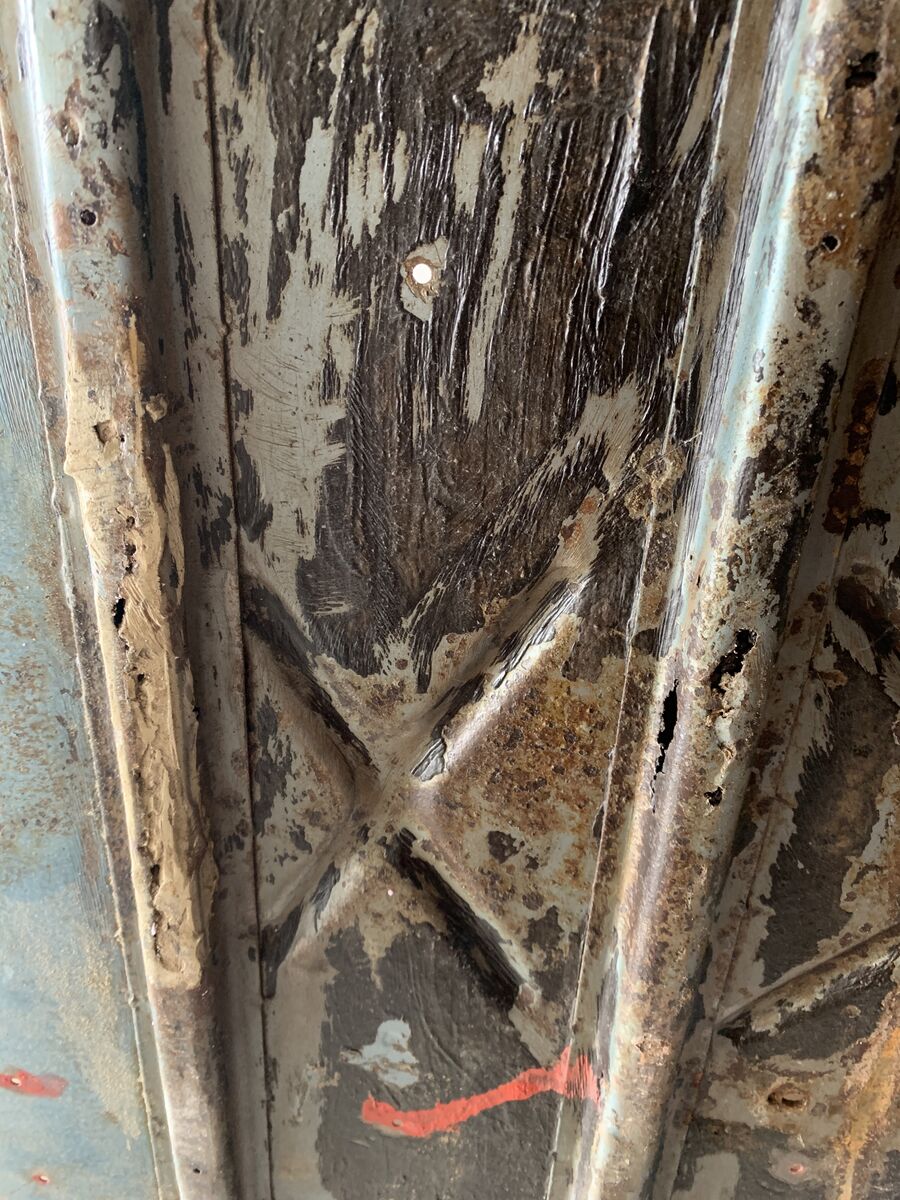

    Hallo ihr Lieben,
    ich habe eine Frage zur Restauration an meiner VGLB.
    Ich hab zwar zu dem Thema schon einige Antworten gefunden aber bin noch nicht ganz zufrieden damit und es bleiben restl. Fragen übrig.
    Und zwar sind meiner VGLB die beiden unteren Traversen / Streben durchgerostet.
    Ich würde nun wie folgst verfahren:
    * Lack an der Strebe wegschleifen, um Schweißpunkte zu erkennen
    * mit Schweißpunktbohrer Strebe abbohren
    * Untergrund entrosten/ für Installation neuer Strebe vorbereiten.
    * Streben vom Schweißer einschweißen lassen
    Ich wollte vorab wissen:
    * Welche Größe sollte der Schweißpunktbohrer haben?
    * Welche Streben sind zu empfehlen?
    * Da es eine O-Lack Restauration werden soll, wie soll die Strebe verschweißt werden, sodass man die Schweißpunkte vom Trittblech aus nicht sieht?
    * Soll ich die Streben danach in "ähnlichem" Lack nachlackieren?
    Vielen Dank für eure Antwort,
    Renewit

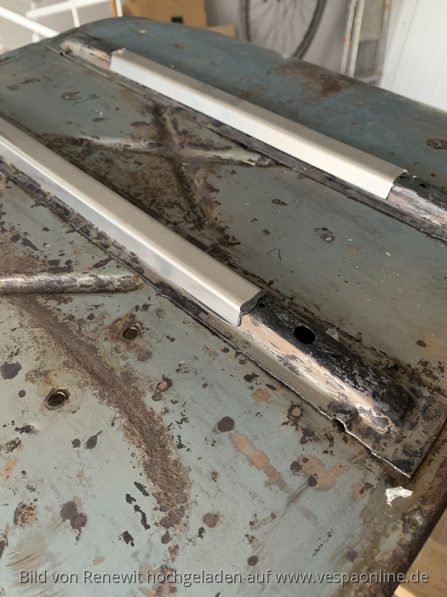

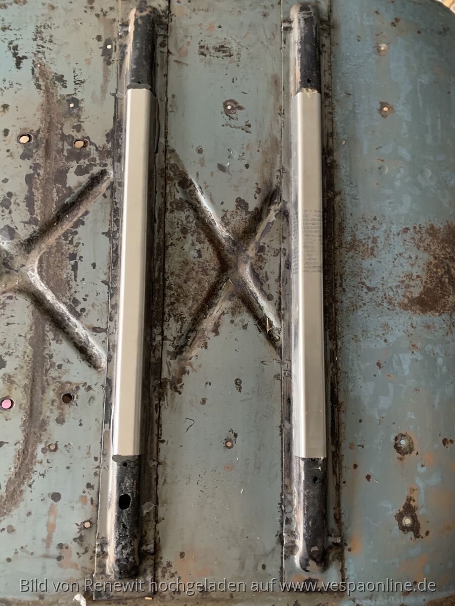

    • October 4, 2020 at 21:14
    Hi zusammen.
    Danke nochmal für eure Tipps!
    Hab mich dafür entschieden mit gekannteten Blechen zu arbeiten. Da das Blech zu dünn war um es zu schweißen, habe ich mich dazu entschieden zu kleben (2K Metallkleber). Davor natürlich Rost gelöst und mit Fertan behandelt.
    Nun werde ich noch die Übergänge verspachteln und dann die 3 Streben nachlackieren. Ich denke das war für mich die beste Variante.

  • Pierre Lavendel
    • October 5, 2020 at 08:12
    Schade, daß du das nun schon so gemacht hast. Das kann man nun nicht mehr ändern , ok.
    Da das hier aber auch andere lesen, möchte ich doch noch einiges bemerken - das darf man ruhig als Warnung aufassen, falls ein Amateur meint, er könne nun mit irgendwelchen Klebstoffen irgendwelche Teile verkleben und dabei weder Anwendungsfall, Materialien und Sicherheitsaspekte etc. berücksichtigen.
    Hier wurden Flickstücke (auf Stoß, korrigiert) geklebt, und das, obwohl es auf Biegung und Scherung belastete Teile sind. Dafür wurde vermutlich ein 2K-Epoxidkleber verwendet.
    Hinzugefügt: Vorsichtshalber bemerkt: Die Klebfläche bei Stoßklebung beträgt nur wenige Quadratmillimeter. Das geht gar nicht. Sowas kann kein Klebstoff - auch nicht der vermeintlich "beste" (den es übrigens gar nicht gibt!).
    Die Klebfläche ist viel zu klein - sowas hätte ich NIE einem Kunden geraten, der zu uns als Klebstoffhersteller mit einem solchen Anwendungsfall gekommen wäre.
    Auch stellt hier der Klebstoff zur Metallfläche keine Molekularverbindung her (das hieße eine sehr starke Kohäsionskraft, so wie beim Schweißen, wo Metalle miteinander verschmolzen werden), sondern lediglich eine oberflächliche Anhaftkraft ("Adhäsion" genannt - hier liegen Keber und Klebfläche aufeinander und ziehen sich lediglich "irgendwie" durch physikalische Effekte bedingt an).
    Die Klebkraft von Klebstoffen wird immer in "Belastungsfall in Abhängigkeit zu Klebekraft pro Klebefläche" definiert. Wichtige Werte sind hier:
    • Zugbelastung: Zugfestigkeit & Zugdehnung
    • Scherung: Scherfestigkeit
    • Biegung: Biegefestigkeit & Biegedehnung
    • Biege E-Modul
    • Substrateigenschaften
    • Klebflächenvorbereitung durch Korrosionsschutzprimer
    • Alterungseigenschaften des Klebers
    • Temperaturverhalten des Kebers (ungünstig: wirds kalt, wird er zu steif und kann brechen)
    Das, was ich auf den Bildern sehe, nimmt nirgends auf solche Aspekte Rücksicht. Fertan ist lediglich ein Rostumwandler, der nach der Behandlung entfernt und gegen einen Korrosionschutz ausgetauscht oder ergänzt werden sollte. Darauf auch noch Spachtelmasse hat kosmetische Wirkung.
    Alternative Reparaturmöglichkeiten:
    1. komplett neue Streben großflächig verkleben
    Die Querstreben komplett heraustrennen, die Klebeflächen beidseits mit einem Haftprimer behandeln (Sorte verwenden, die Korrosionsschutz liefert), die Streben bis auf die geprimerten Klebflächen lackieren und die Streben GROSSFLÄCHIG verkleben.Wichtig: Kleber muß aus den Klebnähten herausquellen und einen Wulst bilden. Hierfür keinen 2K-EP-Kleber nehmen (die sind grundsätzlich viel zu steif an dieser Stelle), sondern einen vom Hersteller für so etwas vorgesehenen halbstrukturellen 2K-PUR-Klebstoff mit Restflexibilität.
    2. komplett neue Streben Punktschweißen
    Die Querstreben komplett heraustrennen, das Bodenblech darunter entrosten und mit durchschweißfähigem Korrosionsschutz behandeln. Ebenso die neuen Streben.
    Solche Streben werden grundsätzlich punktgeschweißt, und zwar nicht vom Hinterhof-Brutzler mittels Schutzgasschweißen, sondern mit einer Punktschweißzange.
    Bei dem Gesamtzustand des Rollers sind die oben sichtbaren Schweißpunkte in meinen Augen doch kein Drama. Alles kann mit durch den Fachmann durchgeführten Maßnahmen kosmetisch angepasst werden (Stichwort Tricklackierung, "wheatering" oder "smart repair").

    • October 5, 2020 at 08:32
    Dass du das Thema jetzt mit dieser, wie jack o'neill schon schrieb, Flickreparatur erledigt haben willst, sehe ich auch als mehr wie fragwürdig an !!
    Bleche in der Fläche miteinander überlappend zu verkleben, ist mit heutigen Klebstoffen bestimmt machbar, aber doch nicht in dem Bereich ...
    Früher oder später wirst du durch ständiges Abklappen des Ständers und Fahrbelastungen merken, dass deine Arbeit umsonst war und sie bereuen.
    Aber: es ist deine Mopete, du darfst natürlich frei darüber entscheiden.

    • October 5, 2020 at 08:48
    Ich würde mir zumindest das Spachteln sparen, der Rest ist ja schon geschehen und dem, was meine beiden Vorredner geschrieben haben, ist soweit nichts mehr hinzuzufügen.
    Wenn Du nichts verspachtelst, siehst Du wenigstens, was und wann was passiert und kannst dann nochmal neu überdenken, was Du tust.

    • October 5, 2020 at 10:13
    Zitat von jack o'neill
    Hier wurden Flickstücke auf Stoß geklebt,
    Unabhängig vom sicher richtigen Rest, ist dies doch falsch. Die neuen "Streben" wurden ganzflächig über die Reste der Alten geklebt. Also überall wo noch Material war ist auch Klebung.
  • Pierre Lavendel
    • October 5, 2020 at 10:31
    Jetzt wo du es sagst...
    Dennoch ist es keine werterhaltende/wiederherstellende Reparatur, wie man sie bei Fahrzeugen mit gewissem materiellen oder ideelen Wert durchführt, sondern nur eine Art verschleiernde Kosmetik.
    So etwas tun Hinterhofwerkstätten, die halbtote Autos zeitwertgerecht nochmal über den TÜV schummeln - diese brutzeln Bleche über die Schadstellen...hier wurden sie halt geklebt.
    Im Resultat das selbe.
    Es wird dort von innen weiter rosten - nur wird man das diesmal erst merken, wenn es an der Trittblechoberseite durchbricht.
    Grund dafür ist, daß diese Streben oft von innen durchrosten. Und das hält nichts auf als "Streben und Rost entfernen und nachhaltig instandsetzen."
    Aber warum bist eigentlich von der ursprünglichen Variante der Erneuerung der Traversenstreben abgekommen?
    Mr.VespaGS bietet die doch eh im perfekten Nachbau an!
    https://www.germanscooterforum.de/topic/50873-bl…hl=%20traversen
    ....und wenn man so etwas nicht selber machen kann (will), dann lässt man es machen. Danach lackieren und nachpatinieren und es wäre perfekt gewesen.
    Die Variante gefällt mir ehrlichgesagt nicht wirklich, unabhängig ob das was längerfristiges ist.
