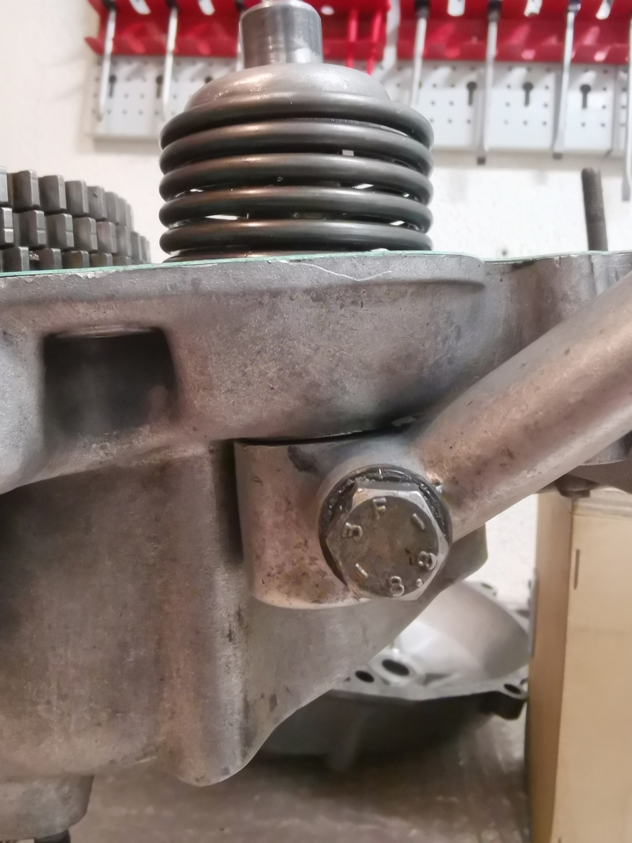

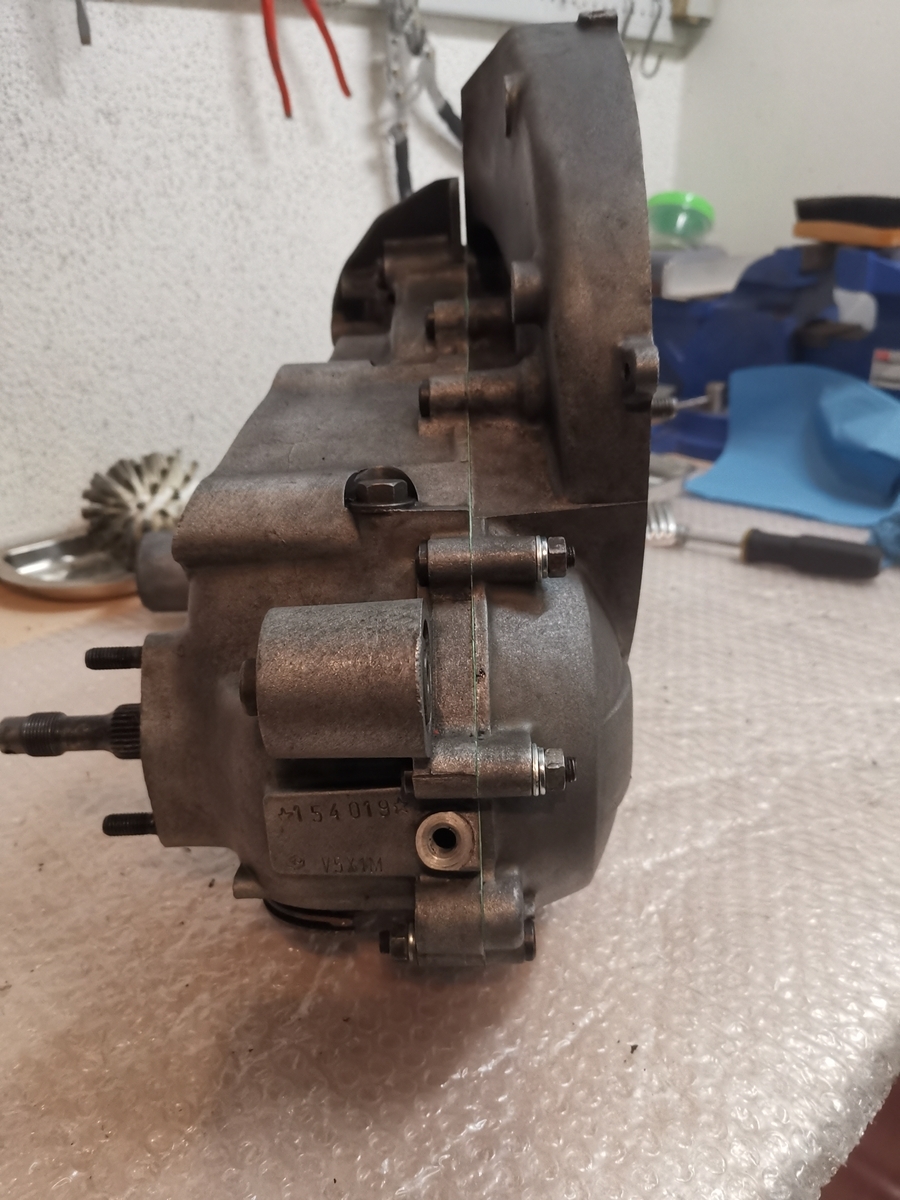

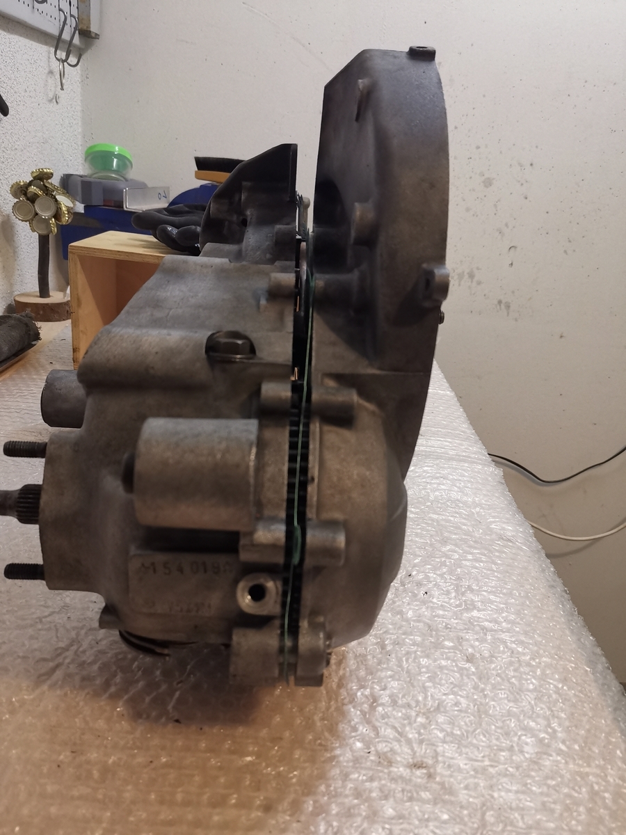

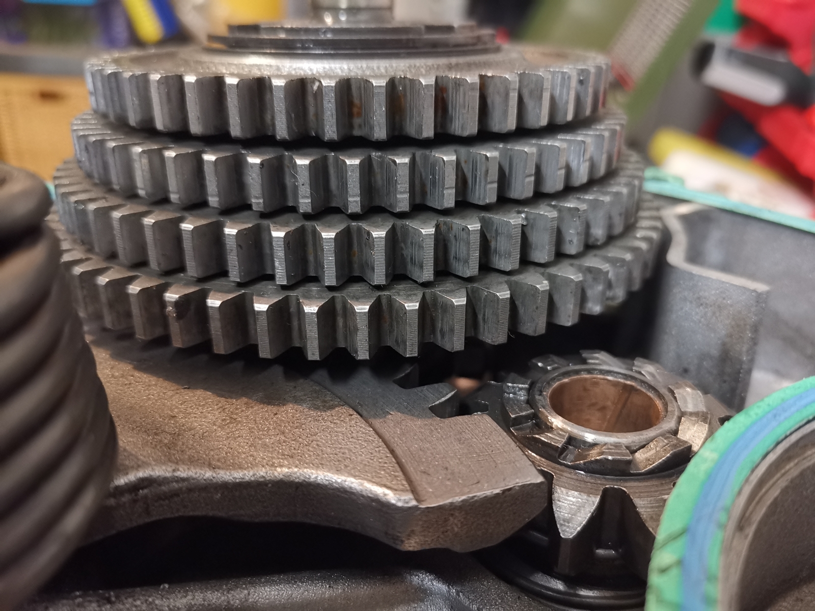

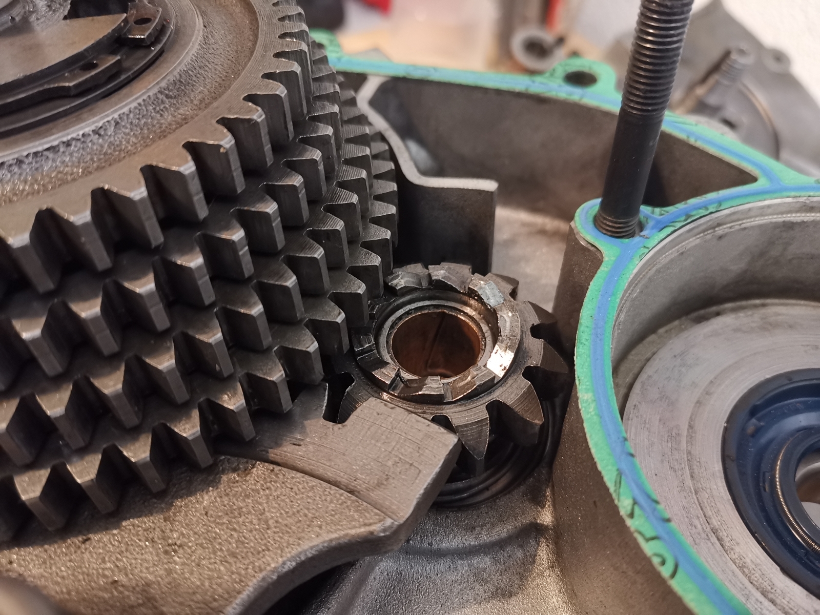

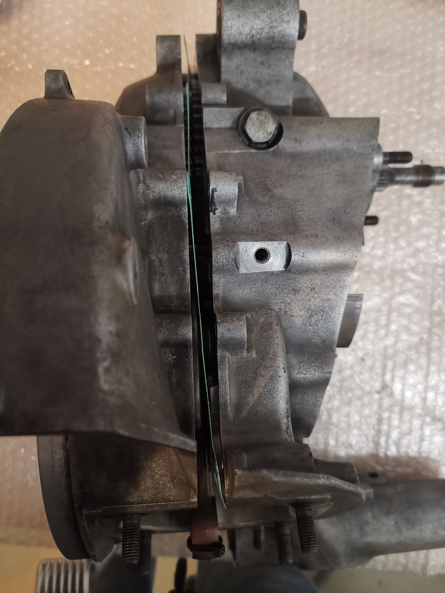

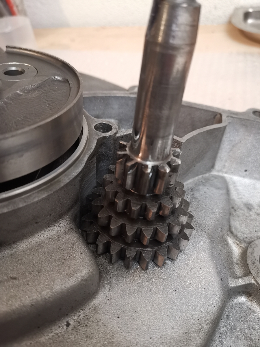

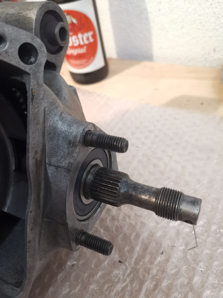

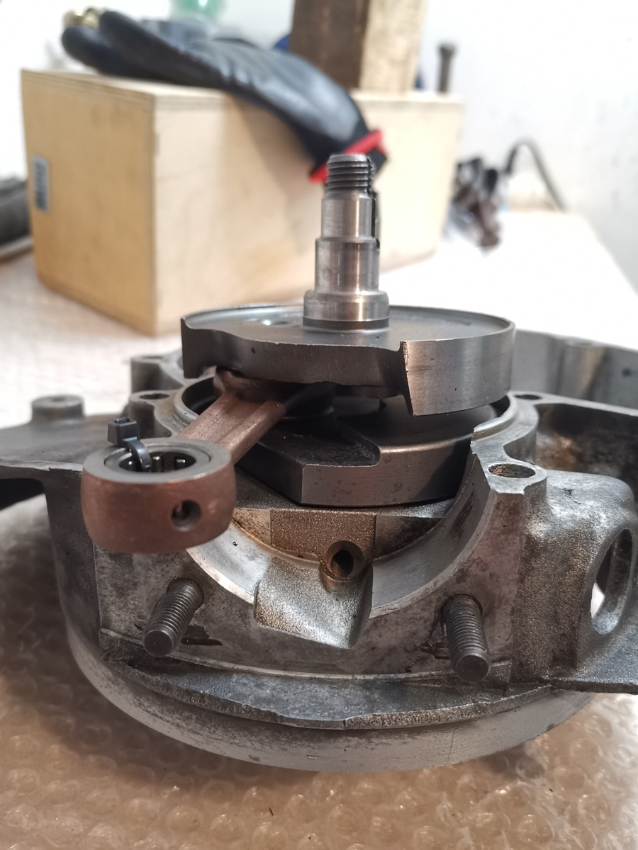

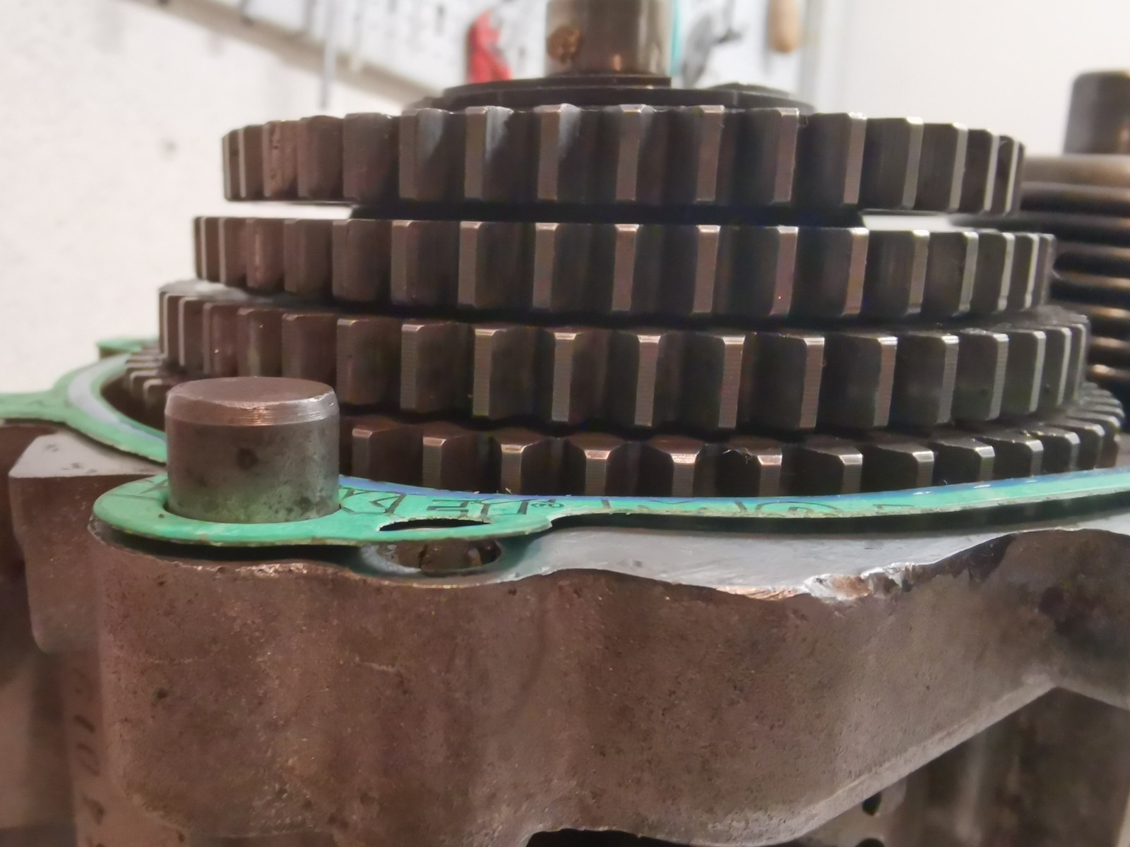

    Hallo miteinander,
    nach langer Pause kann ich mich endlich wieder mit meiner Vespa beschäftigen und habe prompt mein nächstes Problem.
    Den Motor habe ich nochmal wegen der Übersetzung gespalten und jetzt bekomme ich die Hälften nicht mehr zusammen. Das letzte Mal hatte ich beim Zusammenfügen auch schon Schweißausbrüche, aber irgendwann fielen die Hälften wie geschmiert ineinander.
    Nun habe ich hier und im www gesucht und gelesen, habe beim Zusammenfügen so gut es geht alle Wellen gedreht, verschiedene Gänge eingelegt, den Kickstarter leicht betätigt, aber der Denger bleibt stur offen. Es bleibt ein Spalt von ca. einem Zentimeter. Irgendwie hab‘ ich das Gefühl, dass es im Bereich der Kurbelwelle hängt.
    Vom aktuellen Zustand hab‘ ich Bilder gemacht. Vielleicht sieht ein geübtes Auge ja direkt einen Fehler. Würde mich echt freuen, wenn der eine oder andere einen Blick darauf werfen könnte und bin für jeden Input dankbar.
    Herzliche Grüße
    Oxel

    • #55
    Sieht doch alles gut aus :thumbup: ! Punkt 1: Jetzt nimm mal große Scheiben und schraube die an der Antriebswelle Hinterachse an, damit die Welle beim zusammen fügen nicht das Lager rausdrückt!
    Punkt 2: beim zusammensetzen, drehst du die Antriebswelle( stecke einen passenden Dorn ins Splintloch ) dann fluppt das auch ;0)! Manche drücken beim zusammenbau auch den Kicker leicht durch...
    Punkt 3: verteile etwas Getriebeöl über Welle und Gangräder, dann setzt sich auch alles besser!

    Zwei Anmerkungen noch;
    Hängen kann das nit den schon ziemlich nahen Gehäusehälften eigentlich nur noch im Bereich der Getrieberadsätze.
    1. Leerlauf einlegen und durch Bewegung über die Abtriebswelle dafür sorgen, dass alle Zahnradpaare ineinander greifen.
    2. Es könnte nach dem letzten Bild so sein. dass die Abtriebswelle nicht vollständig ins Kugellager eingezogen wurde - dann schlägt der Lagerstumpf für das Nadelhülsenlafer in der Gehäusehäfte auf der LiMa-Seite im Gehäuse an.

    Ok, cool danke für die Rückmeldung. Ich hab die Antriebswelle mit Unterlagscheiben und Mutter eingezogen, dann geb ich der einfach nochmal nen Ruck vorm nächsten versuch :)

    Kawitzi  Fantine
    ich habe alle Tipps von euch beiden beherzigt und der Motor ist wieder zusammen, Halleluja klatschen-)
    Vielen Dank euch, hat mir sehr geholfen.

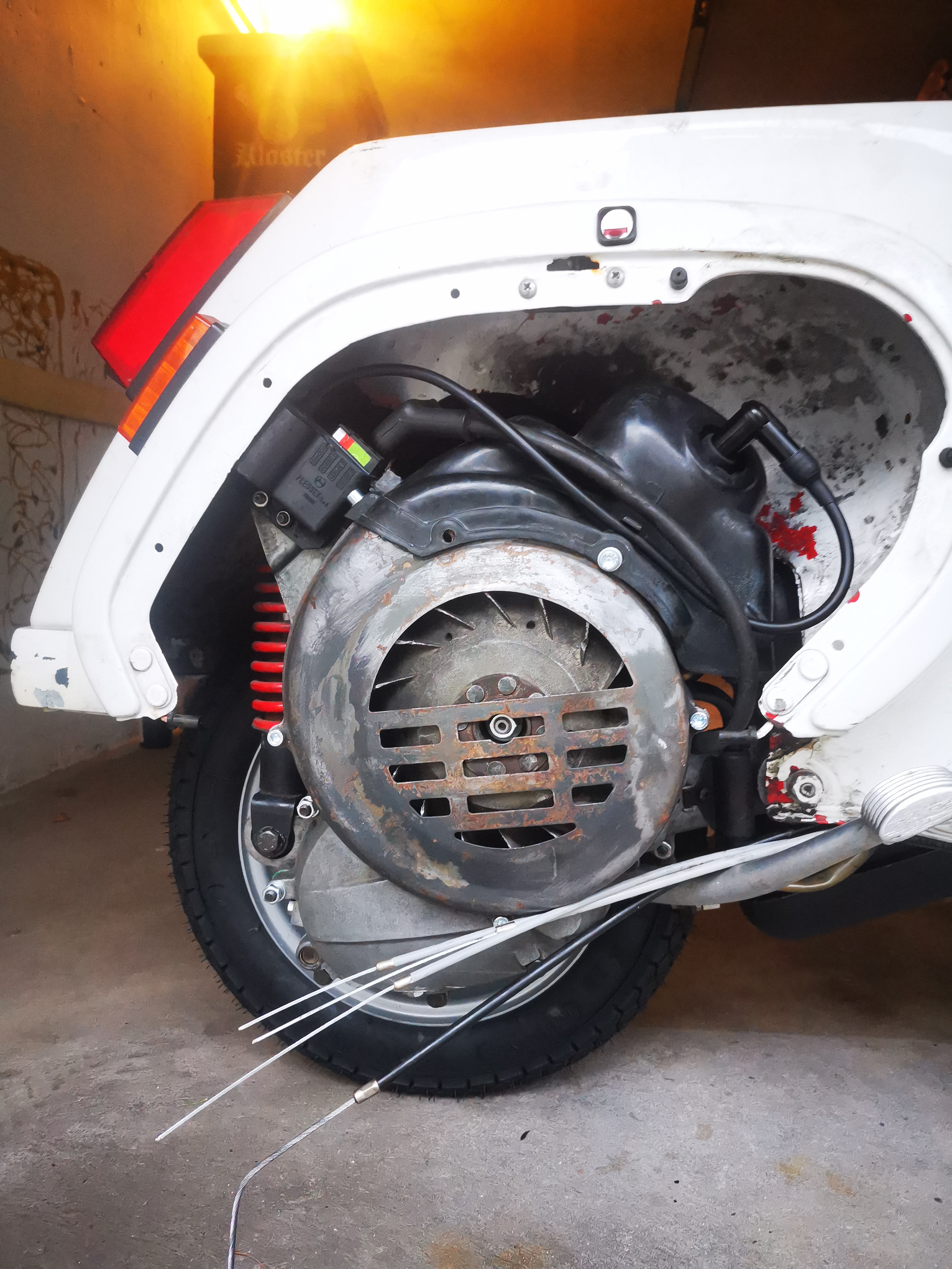

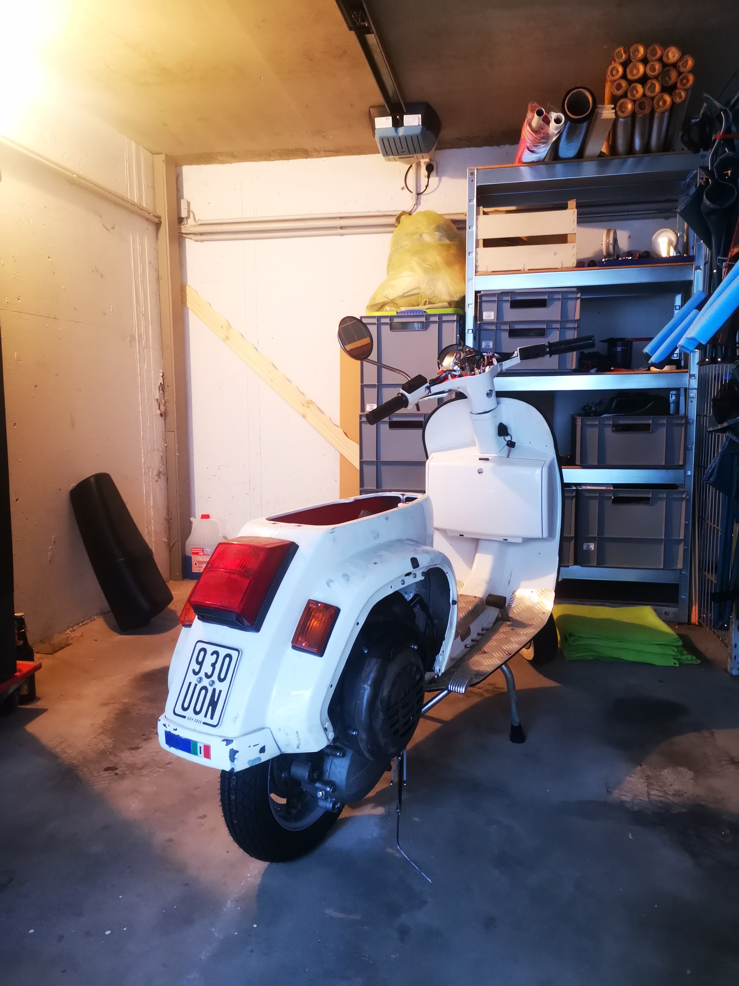

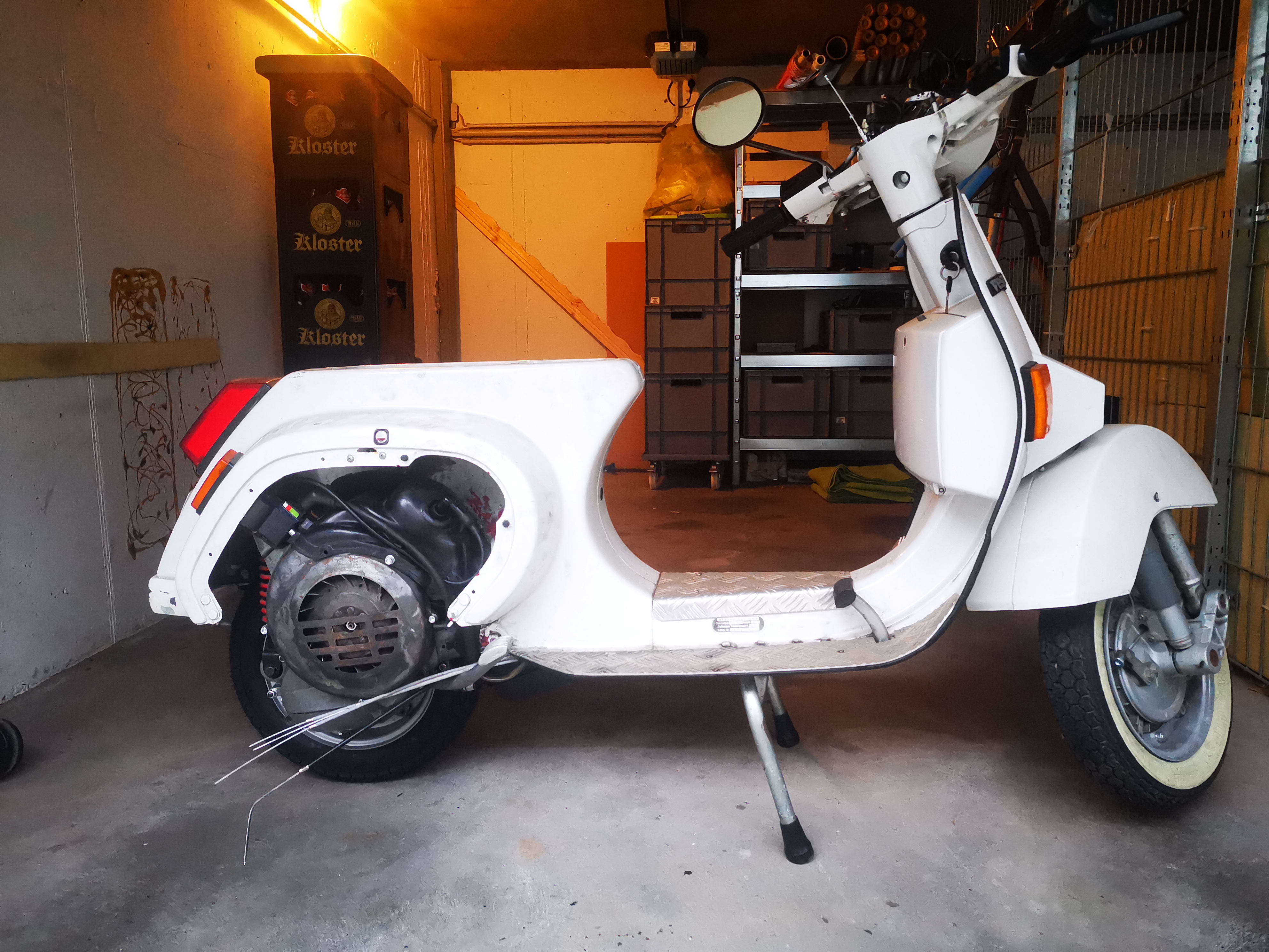

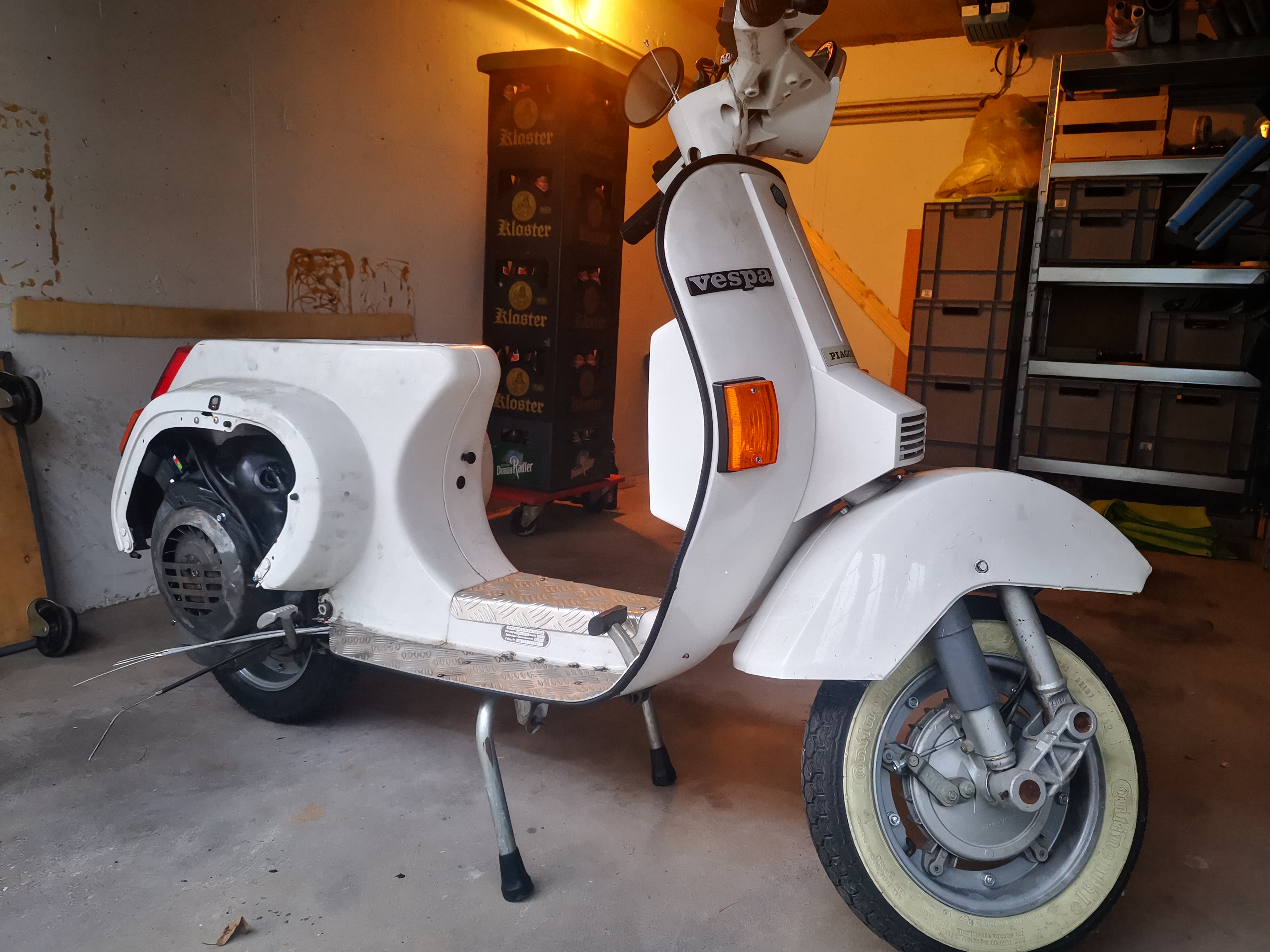

    Hallo Miteinander, Oxel die Schnecke meldet sich zurückrotwerd-)
    Wie letztes Mal ist wieder einige Zeit ins Land gezogen, aber ich bin in kleinen Schritten
    weiter gekommen. Der Motor ist mit der neuen Übersetzung eingebaut und meine Vespa steht wieder auf beiden „Beinen“. Ich weiß, dass sich mein Thread wie Kaugummi zieht, aber dennoch möchte ich bis zum Ende berichten.
    Ich hoff‘ auf den First Kick vorm Frühling
    Viele Grüße
