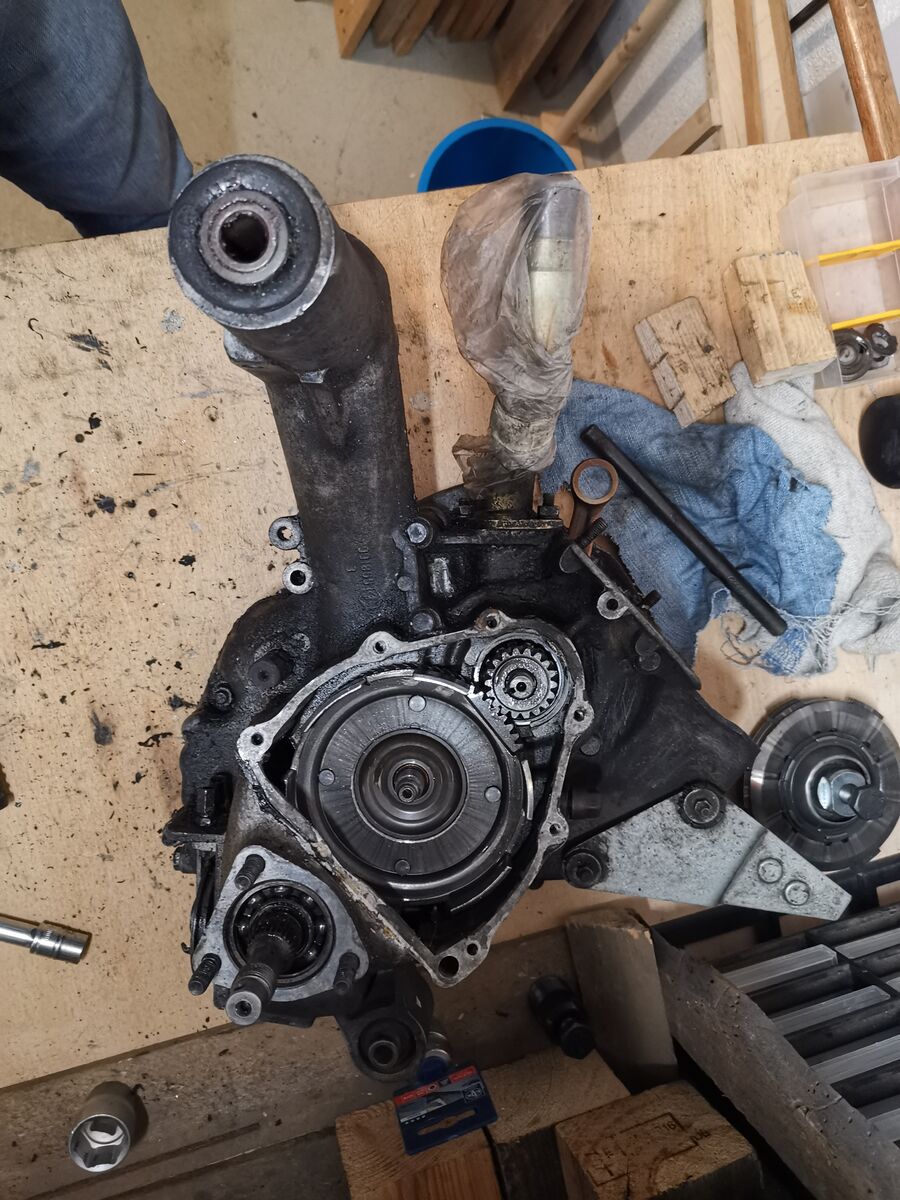

    Wie schon gesagt, ich hab keinen blassen. Ich hab auf meinem Handy ein Bild gefunden, welches ich beim auseinander bauen gemacht hab, vielleicht hilft das.

    Du hast eine andere Übersetzung. Sieht nach 3,72 aus, also 18/67.

    • #29
    Ooh no.
    Bedeutet, die muss ich tauschen, dass alles ordentlich läuft, oder?

    Eine 3,72 passt gut zu dem vorher montierten 70 ccm Zylinder, für den 50er nicht so gut, da gehört dann ehr eine 4,6 rein denke ich. Mit 50 ccm tut er sich schwer, könnte der Grund sein, fehlt die Power.

    Verdammt nochmal den Motor abklappen. Naja, der Winter ist ohne Projekt eh langweilig. Könnten denn noch mehr Teile in Frage kommen, die nicht optimal sind?

    Meines, zugegebenermaßen bescheidenen, Wissens nach hatten nur die 3-Gang Varianten tatsächlich eine deutlich geänderte Übersetzung. Bei den 4-Gang Varianten war das Verhältnis immer größer 4.00 ...
    Ich würde zwar dennoch empfehlen alle anderen "Baustellen" vorher abzuarbeiten aber ich fürchte die 50cm³ laufen ohne weitere Maßnahmen nicht wirklich gescheit mit der 3.72.
