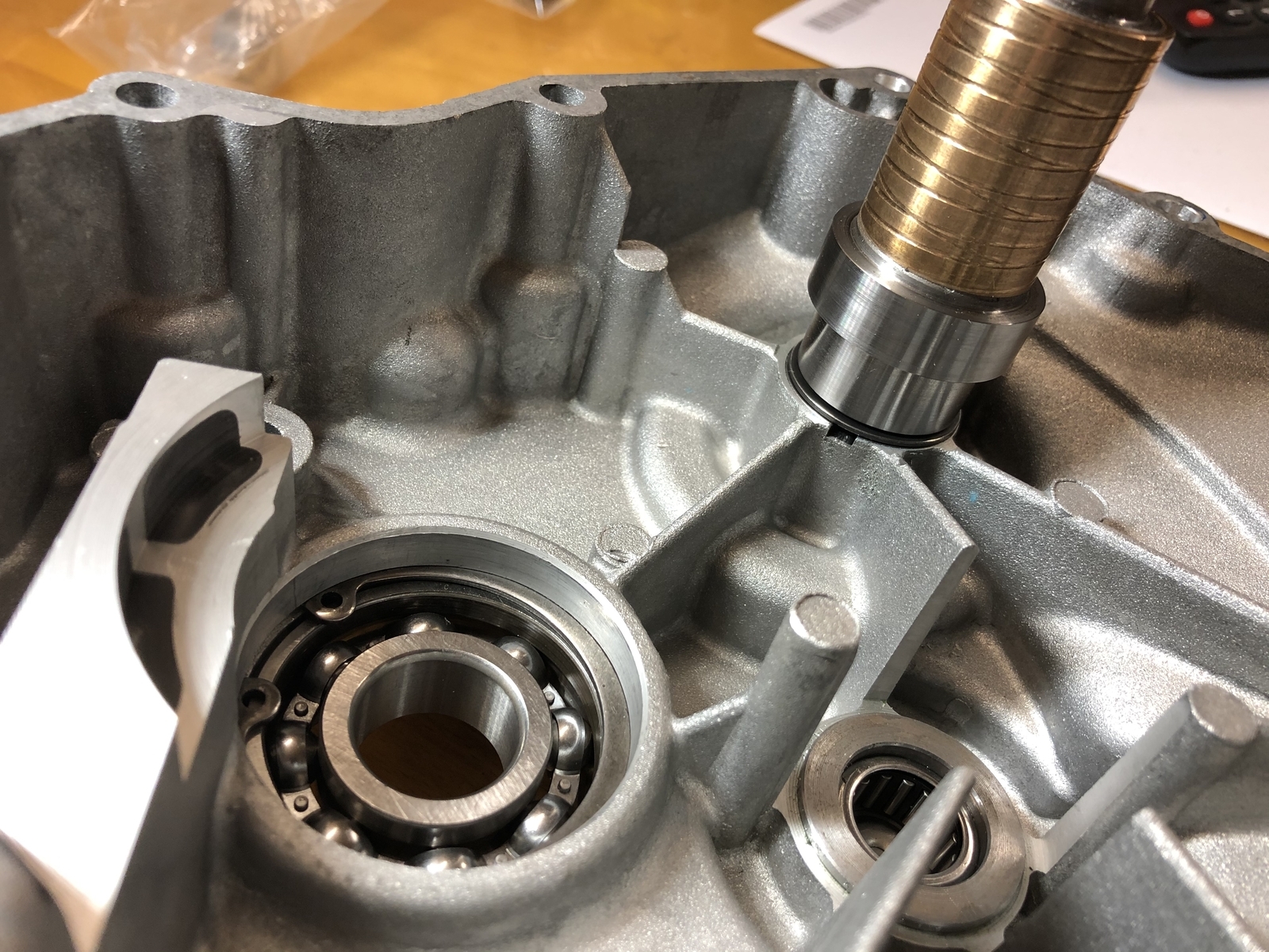

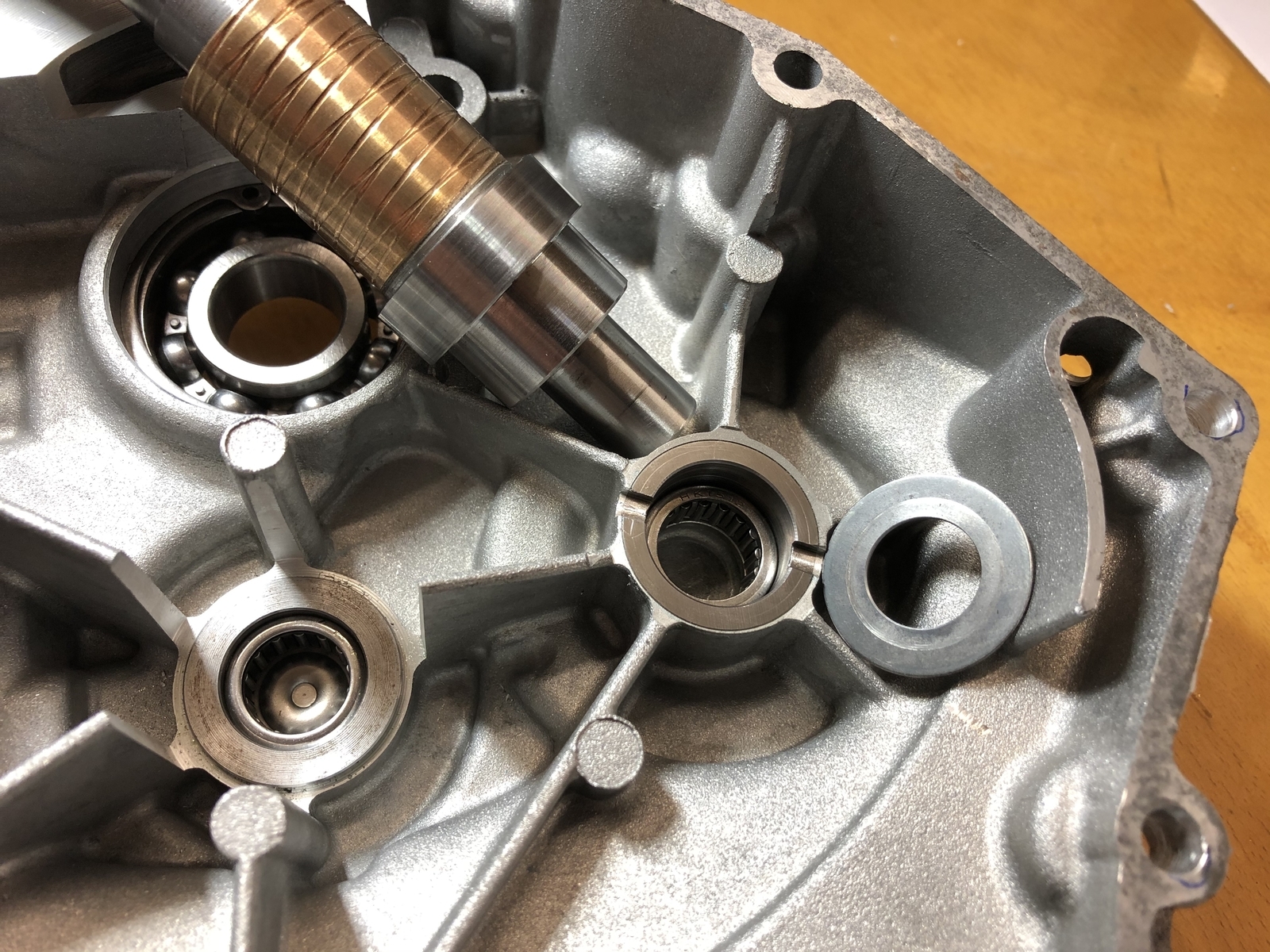

  • Männer,

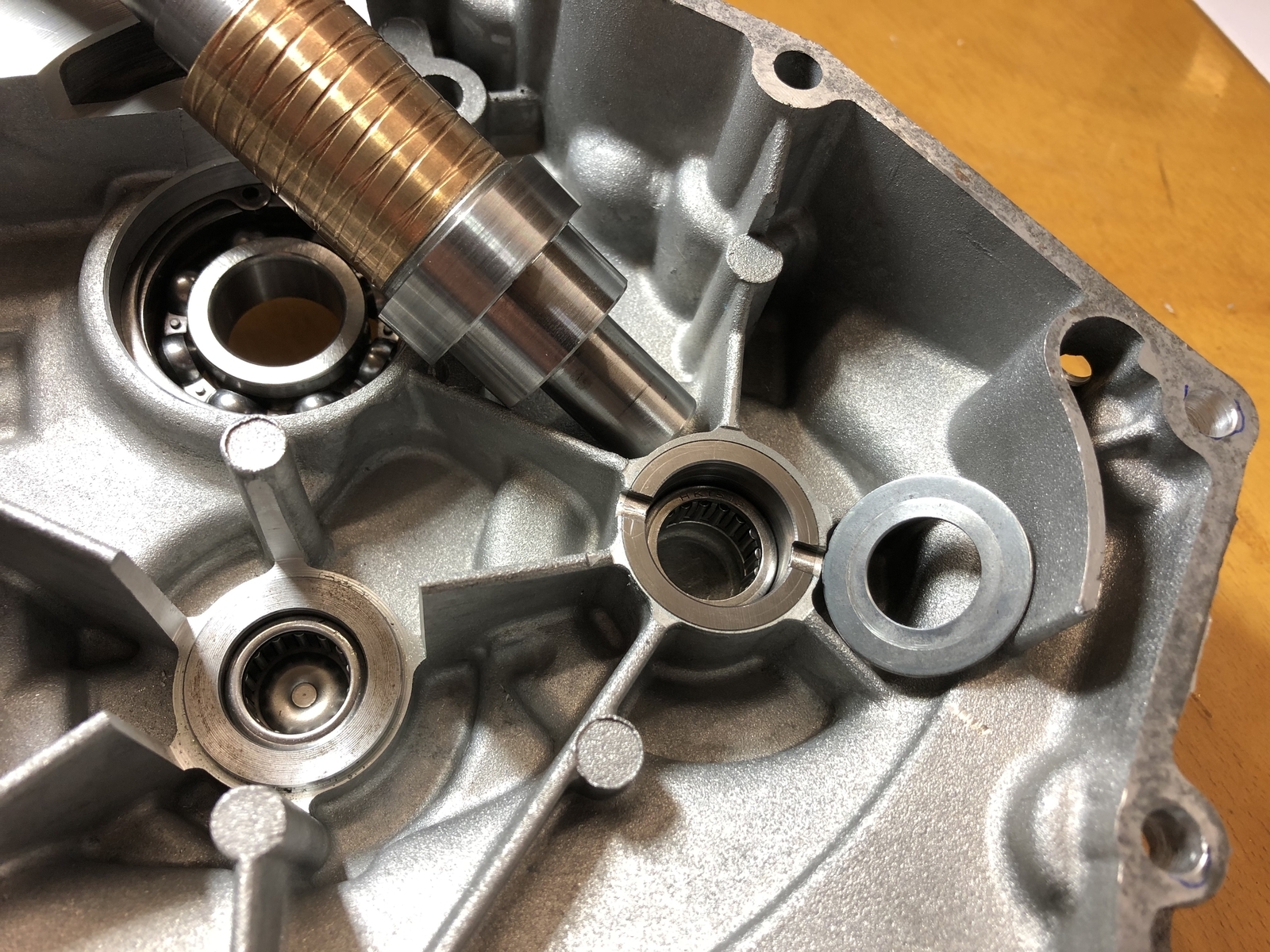

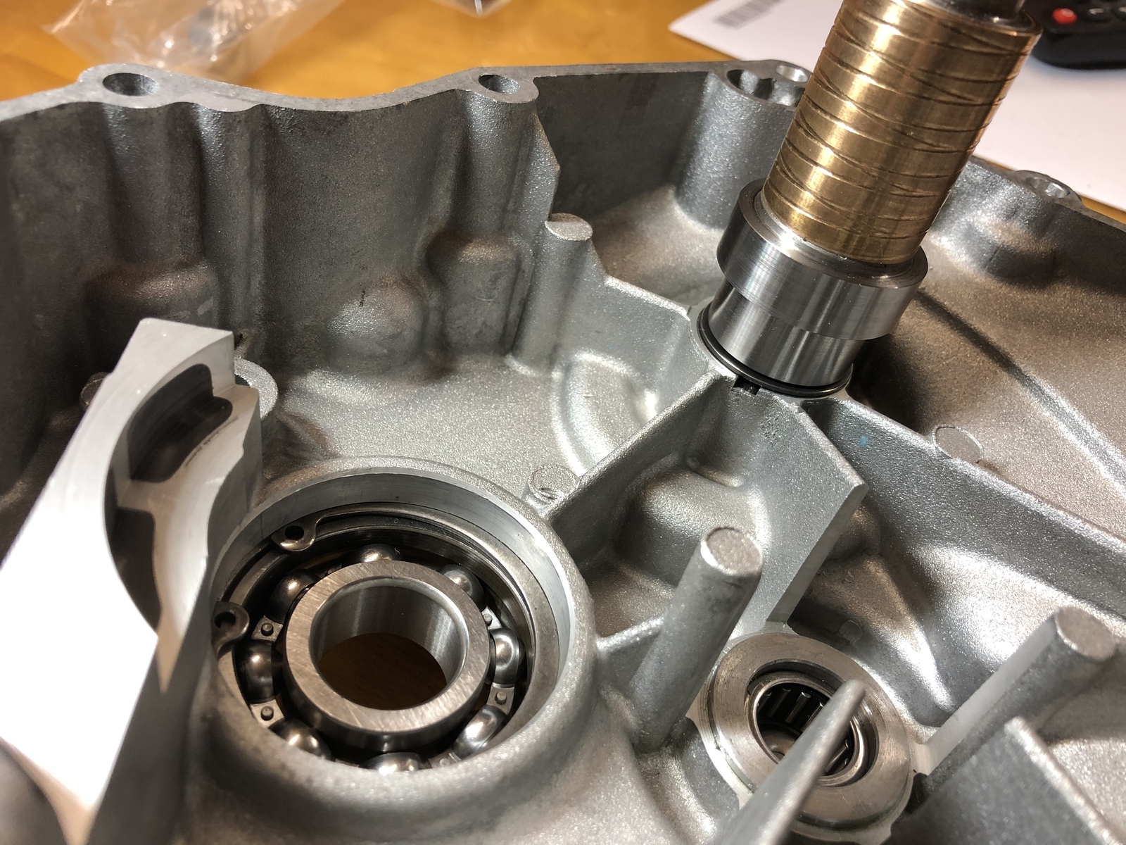

    die Hülse nochmal aufgefangen und die Schmiernut gefräst. Dann die Nadelhülse eingeklebt.
    Heute nach Feierabend auf der Drehbank eine vorhandene harte Scheibe aus dem Ori-Getriebe innen auf 15,05 ausgedreht als Anlaufscheibe.
    Das wäre also mal fertig.
    Ich muß jetzt nochmal schauen, ob die Zwischenwelle Deckelseitig auch noch eine Scheibe braucht (eigentlich nicht, die Verzahnung zieht die Welle in ihr neues Kugellager gegen den Innenring). Außerdem hatte ich das so ausgelegt, daß die Zwischenwelle am Lagerbuchsenboden anläuft eigentlich.
    Die Abtriebswelle braucht keine, da sie von der Radmutter im Innenring des Abtriebslagers gehalten wird.
    Getriebe ist soweit fertig. Jetzt geht es hinter den Motor, KW, Zylinderhaube, ZGP, etc.
    Wobei das weitestgehend Montage ist.
    Mal sehen, wieviel Öl da reinpaßt. Wahrscheinlich weniger als der runde halbe Liter im original, weil meine Aluglocke das Volumen verkleinert hat aber mehr als ein Scooter, dessen Volumen doch sehr klein ist.
    Füllen werde ich bis Unterkante Einlaßschraube, damit genug drin rumplanscht und alles benetzt wird.
    Den Zylinder und Kolben werde ich spätestens am Wochenende mal draufmachen und mir die Höhe der Quetschzone mal anschauen. Irgendwo habe ich im Netz die normale Höhe des DR gefunden. Die will ich erreichen, damit die Verdichtung normal ist. Ob das nach meiner umfassenden Gehäusebearbeitung so gegeben ist, weiß ich nicht, Theoretisch ja, aber bei der ganzen Messerei an dem Apemotor plus das andere Pleuel weiß ich nicht, ob ich das genau getroffen habe. ntwder paßt es, ich muß etwas abdrehen oder unterlegen. Mal schauen.
    Ich suche ja keine Leistung zusätzlich, weniger soll es aber auch nicht sein.
    Mein Ape-Anlasser hat keine Probleme mit dem DR im Original, so soll es auch hier sein. Schon alleine deswegen, weil die Wepse ja im Vergleich zur Ape eine Spielzeugbatterie hat und ich ja keinen Kickstarter mehr.
    Gruß Paddy.

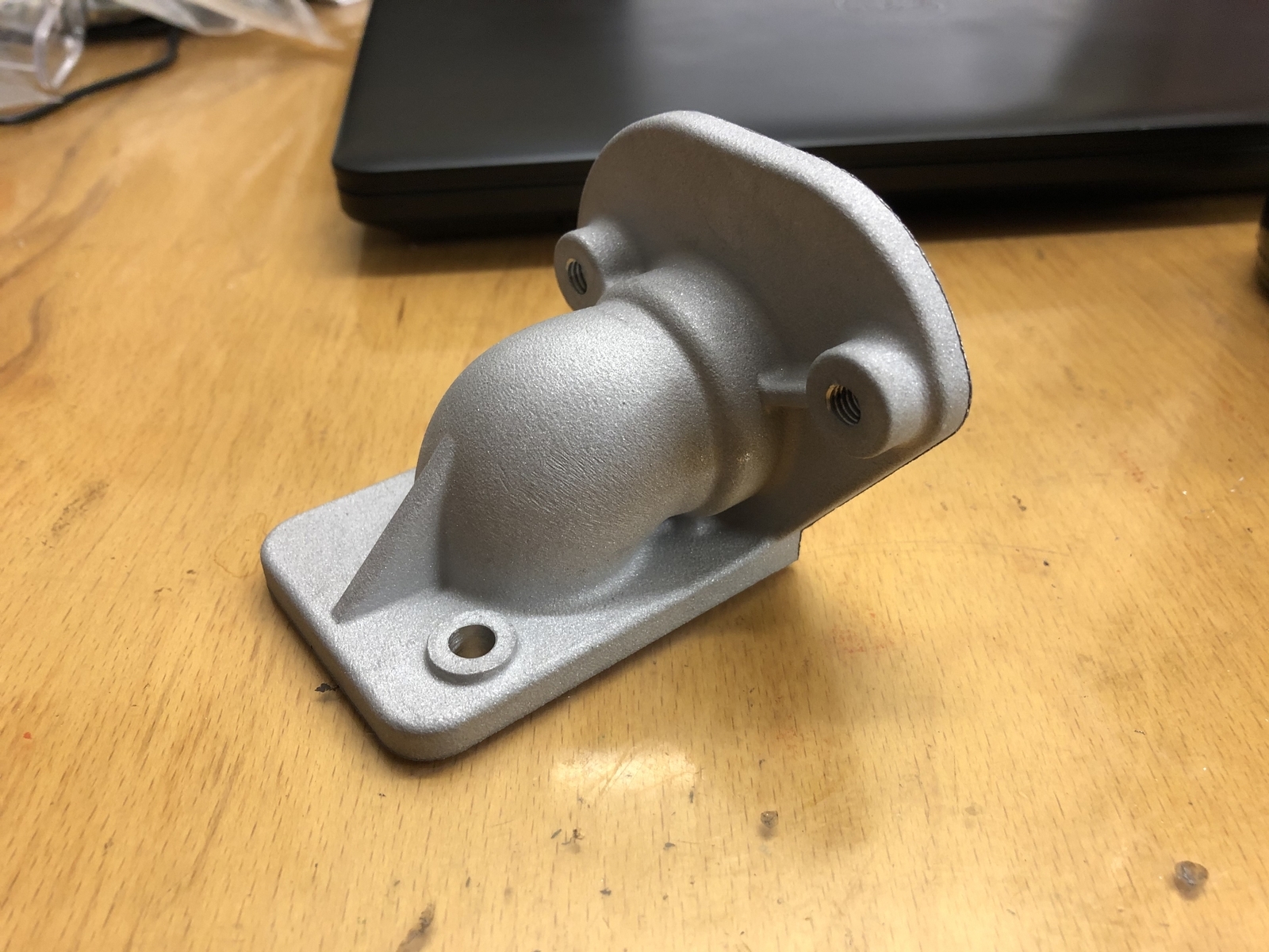

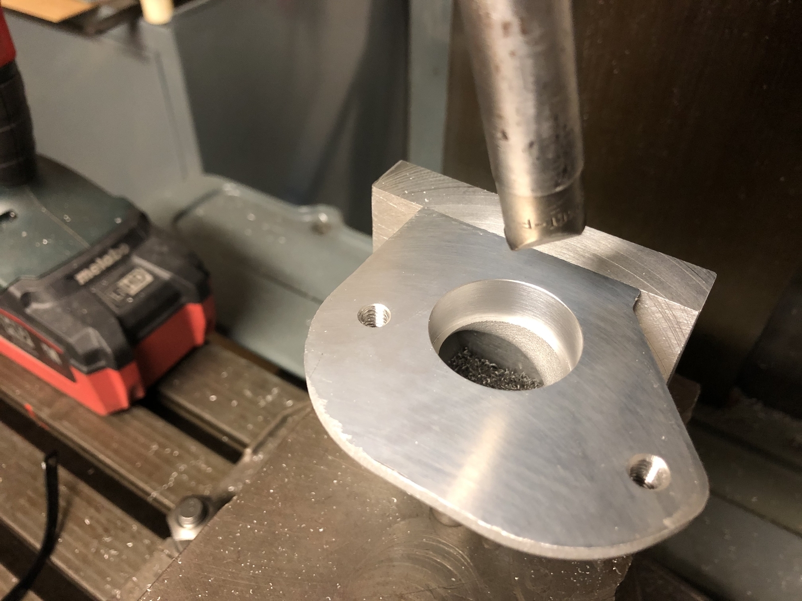

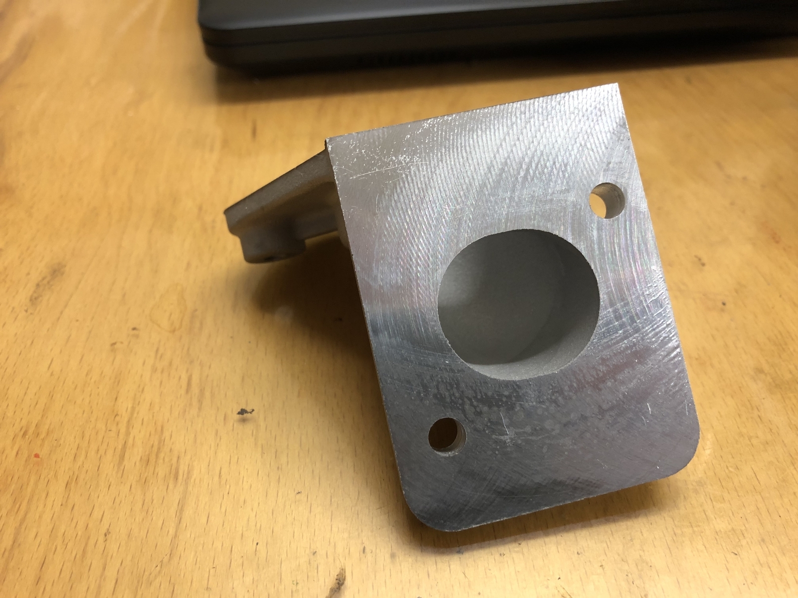

  • Mädels,

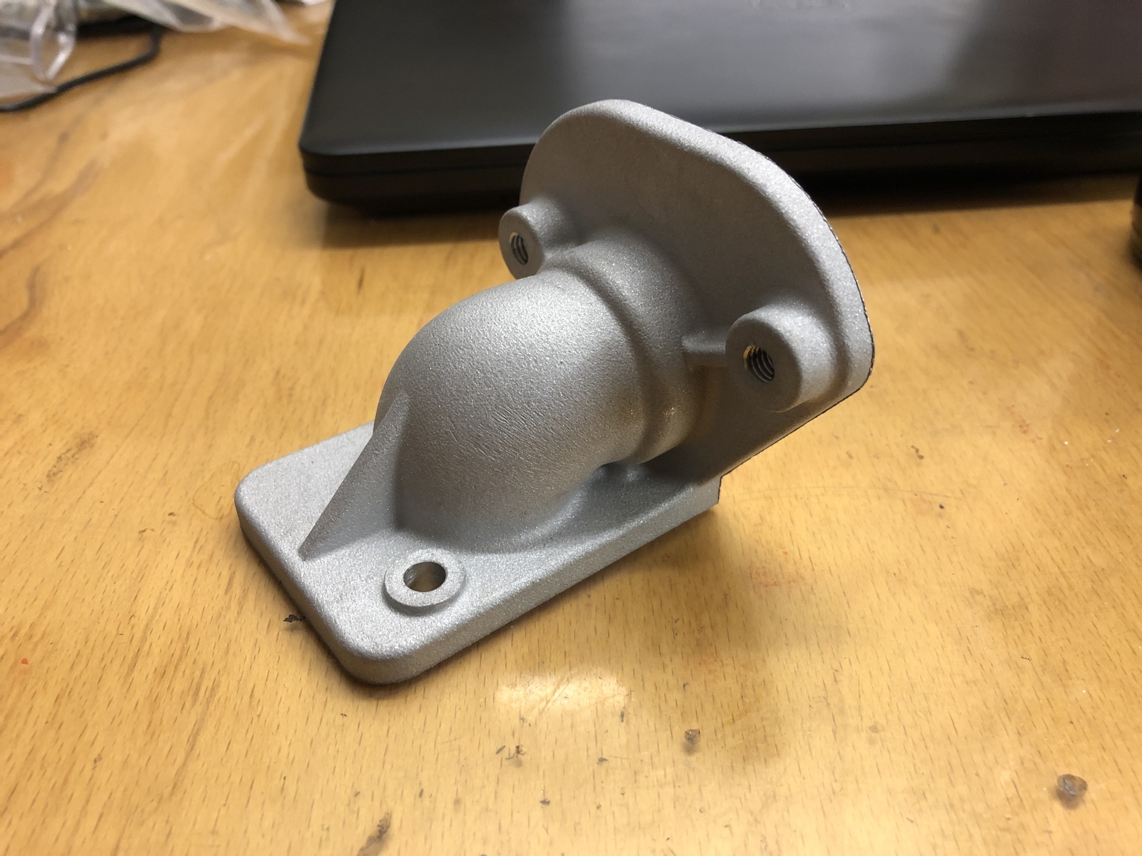

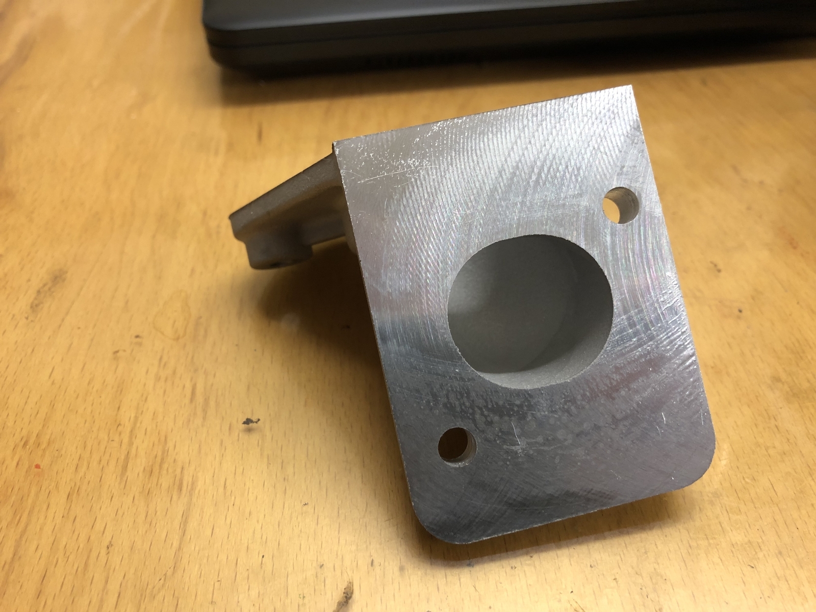

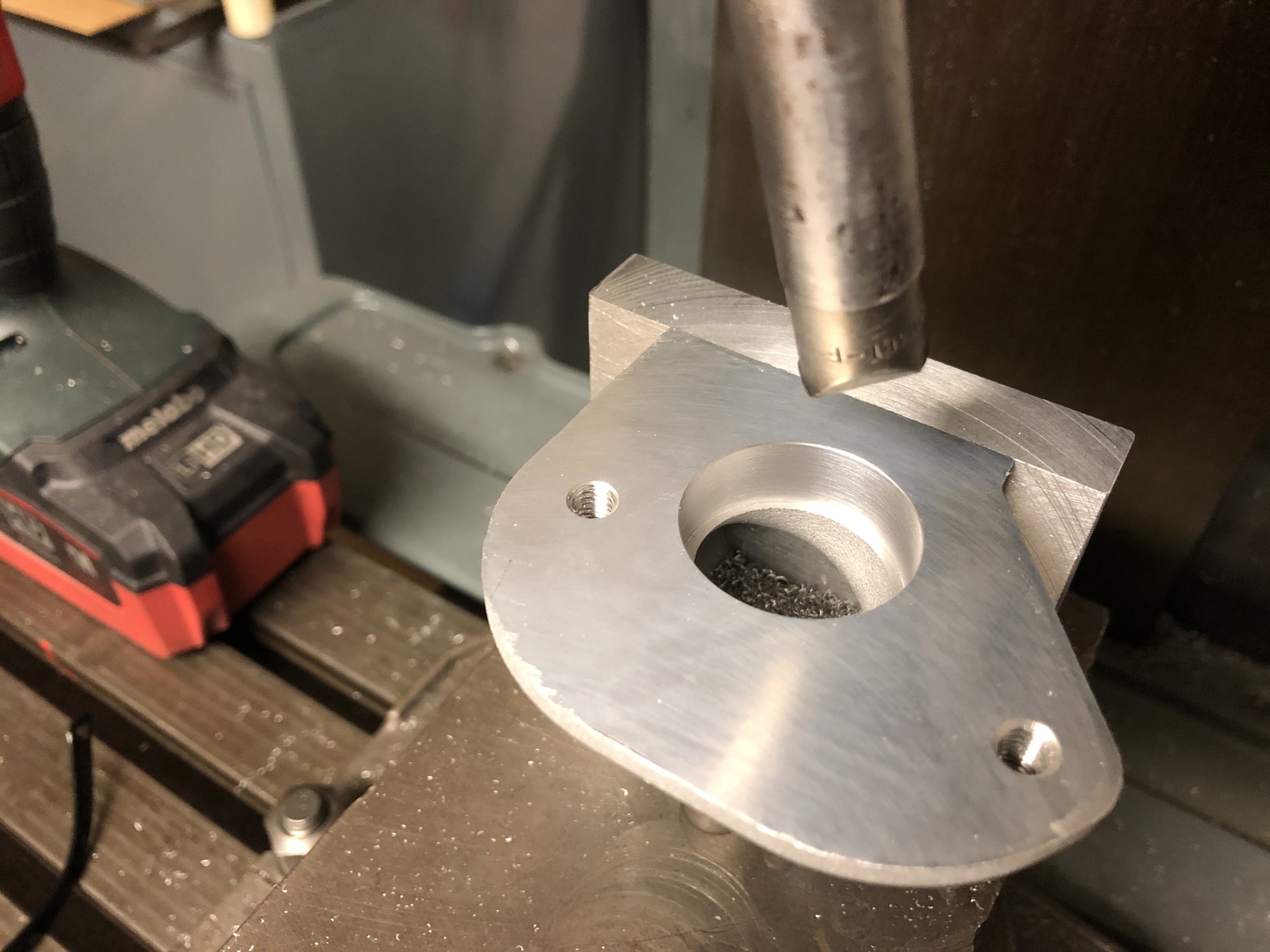

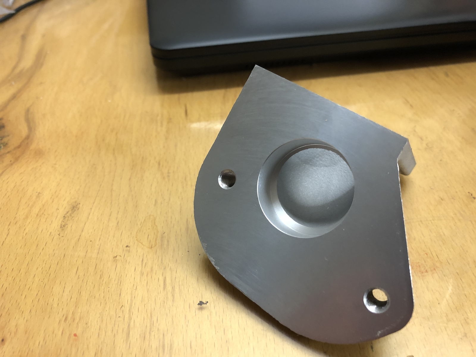

    ich habe meinen ASS aus Alu-Lasersintern bekommen.
    Gleich mal die Anschlußflächen überfräst und die beiden Durchgangsbohrungen gerichtet, Gewinde für den Luftfilter geschnitten und dann den 29er Durchmesser ausgespindelt.
    Ich hatte im Radius 0,5 mm Aufmaß gelassen.
    Das ist mal eine geile Sache. SO einen ASS gibt es auf der ganzen Welt nur einmal. Zur einen Seite passend zum Automatik-Lufi, zur anderen Seite passend zur Standard Membran für Scooter.
    Und schön massiv aus Alu, als käme er aus einem Gußwerkzeug!

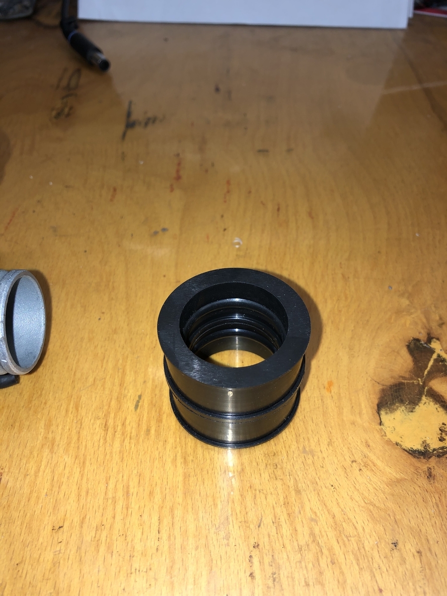

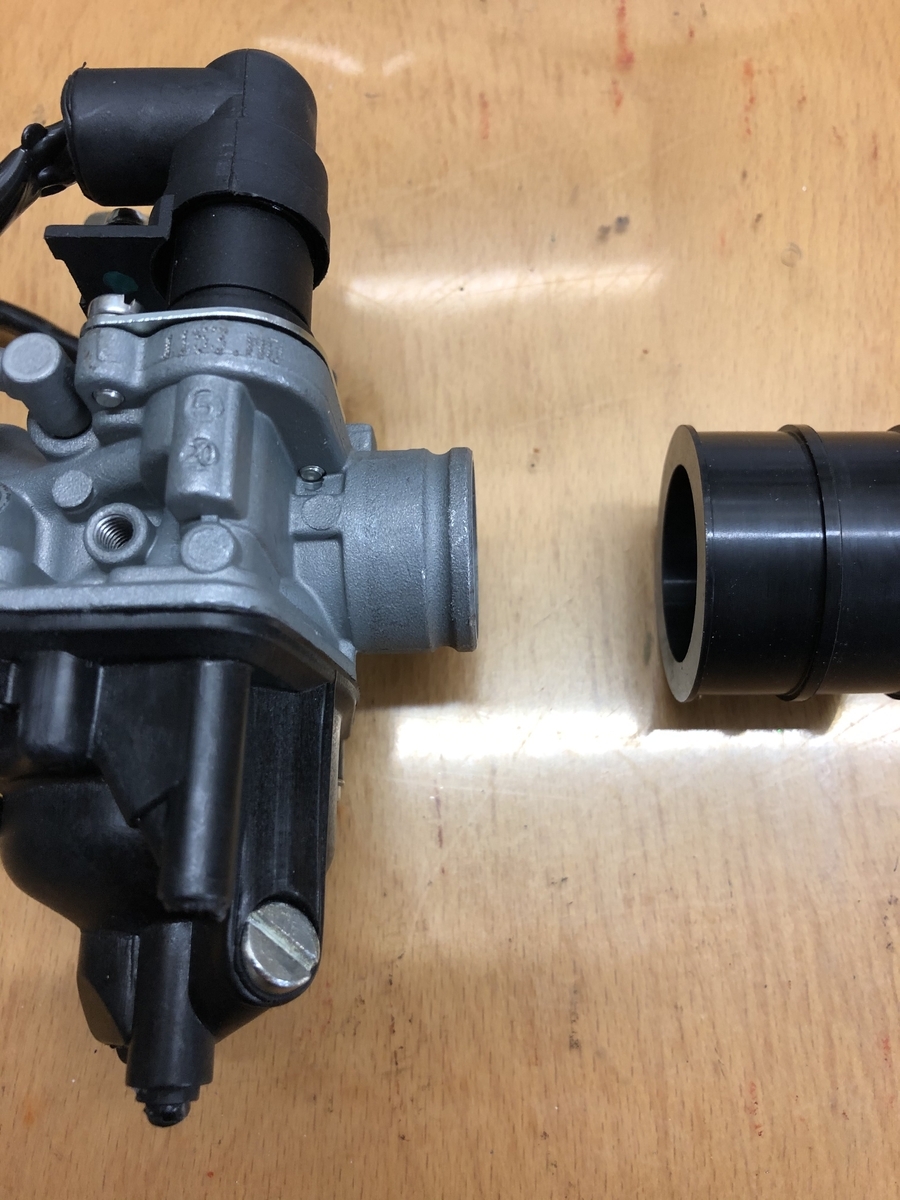

    So, morgen noch ein Edelstahröhrchen mit einem runden Einstich drehen, damit ich den PHVB-Gaser mit der Gummimuffe drauf machen kann.
    Das Röhrchen wird dann in den ASS geklebt.
    Ich liebe diese Möglichkeiten des 21. Jahrhunderts! klatschen-)
    Gruß Paddy.

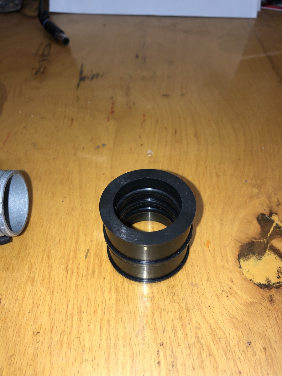

  • Warum drehst du das Röhrchen ( verjüngen ) nicht gleich passend zum PHVB -Gaser?
  • Hallo Frank,
    na weil der PHVB normalerweise an einem Gummi-ASS hängt und der Anschluß eben für so etwas ausgelegt ist.
    Deshalb die symmetrische BGM-Muffe und das Röhrchen kriegt praktisch die gleiche Anschlußgeometrie.
    Gruß Paddy.

  • Ich wünsche dir, dass das Gummidings ( tolles Wortspiel... rotwerd-) ) länger hält, als an meiner V50 mit dem PHBL 30.
    Ist mir auf der Fahrt zum Werner-Rennen 2018
    durchgebrochen... nach etwa 200 km Laufleistung.

  • Hi Volker,
    schauen wir mal. Der Gaser sitzt nachher einigermaßen Spannungsfrei drin und er wiegt ja auch nicht sooo viel, ich hoffe mal, daß es hält...Günstig war die Muffe nicht...
