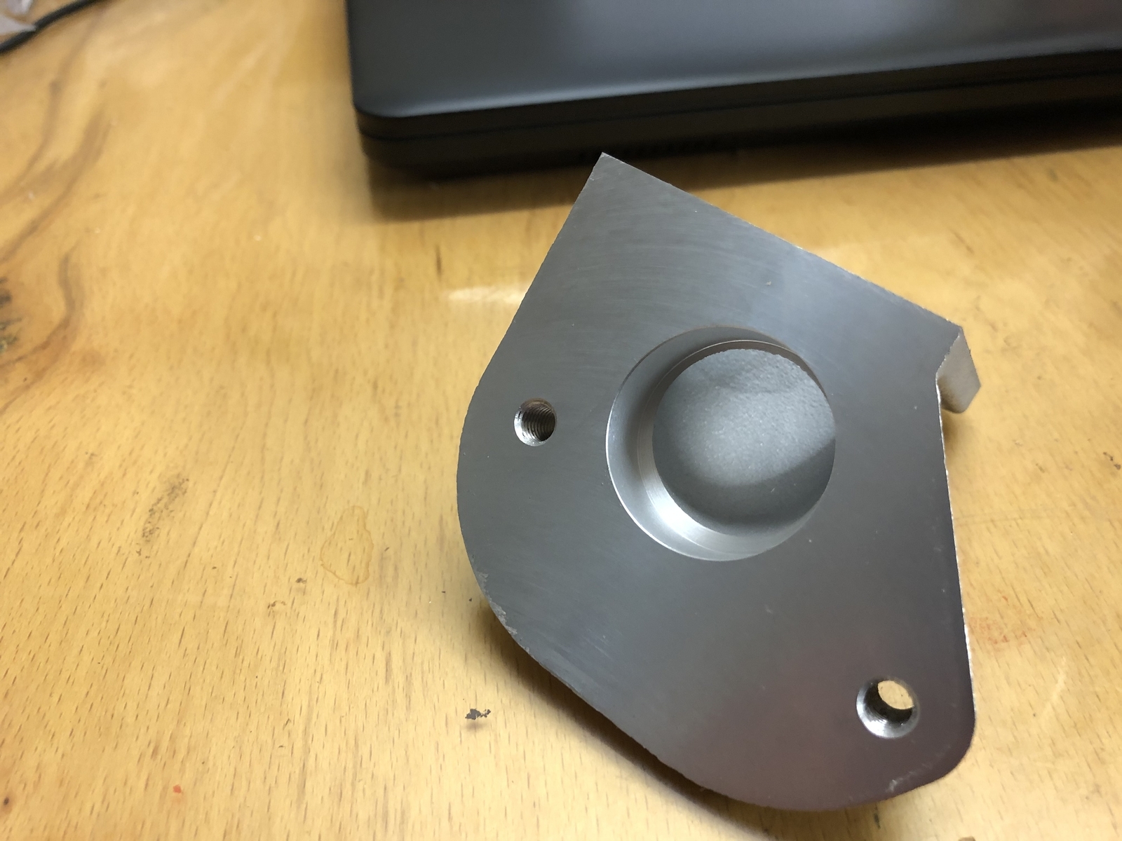

    Mädels,
    ich habe meinen ASS aus Alu-Lasersintern bekommen.
    Gleich mal die Anschlußflächen überfräst und die beiden Durchgangsbohrungen gerichtet, Gewinde für den Luftfilter geschnitten und dann den 29er Durchmesser ausgespindelt.
    Ich hatte im Radius 0,5 mm Aufmaß gelassen.
    Das ist mal eine geile Sache. SO einen ASS gibt es auf der ganzen Welt nur einmal. Zur einen Seite passend zum Automatik-Lufi, zur anderen Seite passend zur Standard Membran für Scooter.
    Und schön massiv aus Alu, als käme er aus einem Gußwerkzeug!
    So, morgen noch ein Edelstahröhrchen mit einem runden Einstich drehen, damit ich den PHVB-Gaser mit der Gummimuffe drauf machen kann.
    Das Röhrchen wird dann in den ASS geklebt.
    Ich liebe diese Möglichkeiten des 21. Jahrhunderts! klatschen-)
    Gruß Paddy.

    • June 9, 2021 at 20:06
    • #490
    :thumbup: Ich bin absolut begeistert! Der Aufwand ist einmalig und überwältigend! Hut ab!

    • June 9, 2021 at 20:40
    • #491
    Warum drehst du das Röhrchen ( verjüngen ) nicht gleich passend zum PHVB -Gaser?
    2,172
    11,187
    1,785
    BW
    keiner
    • June 9, 2021 at 20:48
    • #492
    Hallo Frank,
    na weil der PHVB normalerweise an einem Gummi-ASS hängt und der Anschluß eben für so etwas ausgelegt ist.
    Deshalb die symmetrische BGM-Muffe und das Röhrchen kriegt praktisch die gleiche Anschlußgeometrie.
    Gruß Paddy.

    • June 9, 2021 at 20:55
    • #493
    Ups... hatte ganz vergessen dass du einen Automatik Choke verbaust ... rotwerd-)
    2,172
    11,187
    1,785
    BW
    keiner
    • June 9, 2021 at 21:00
    • #494
    Klar. Ich kann es drehen und wenden.
    Ich kriege mit der überschaubaren Anzahl an Chokezügen niemals einen SHB in dem Luftfilter angesteuert. Ich habe mir das so oft angeschaut und nachdem ich von Mario den Lufi zum Basteln bekommen habe, stand der Entschluß entgültig fest: 22 PHVB mit Ele-Choke.
    Perfekt für meine konstruktive Umgebung und den im Lufi verbauten Gaser.
    Die Ansteuerung des Zylinderschiebers wird schon aufwendig genug.
    Gruß Paddy.
