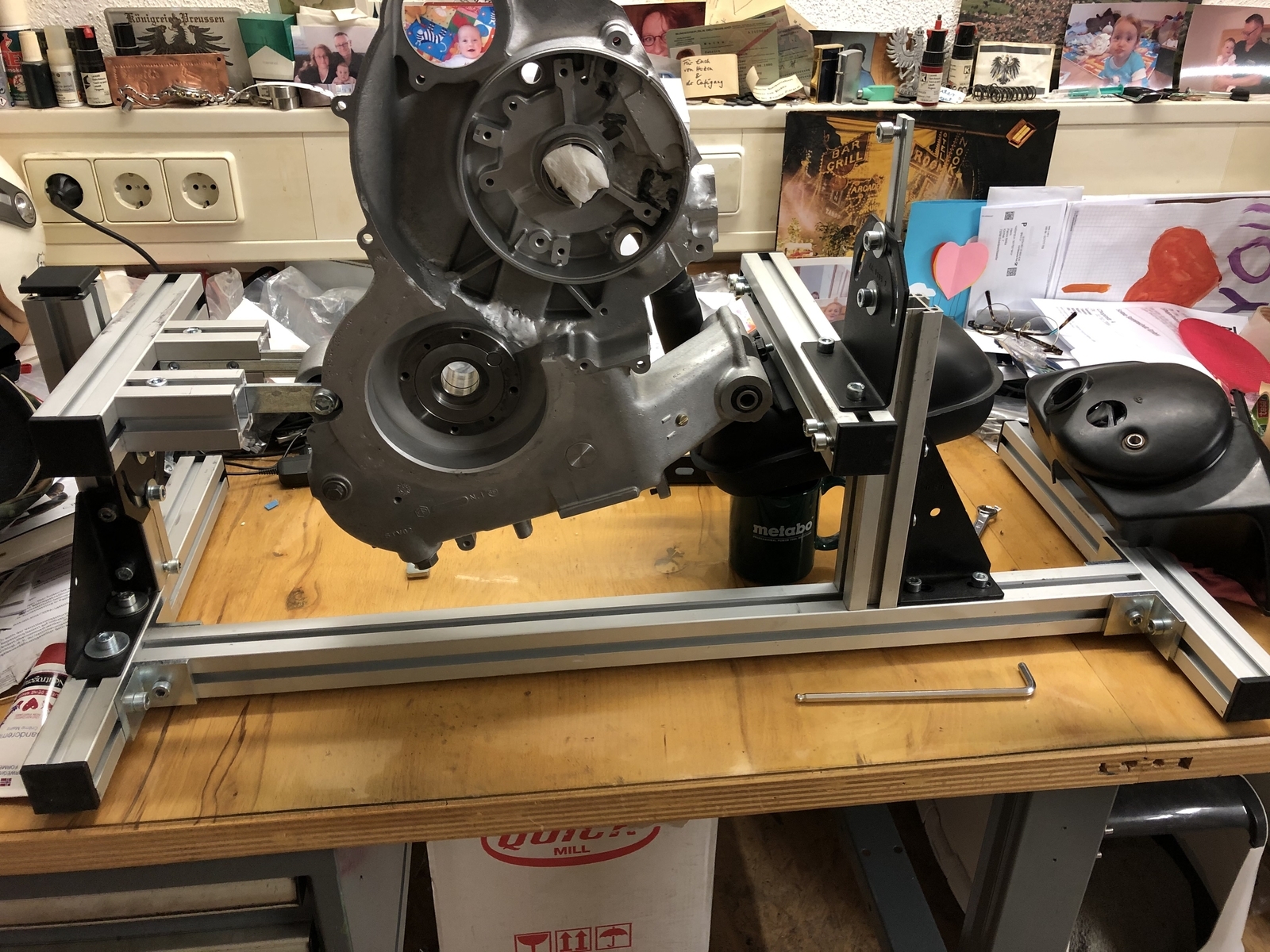

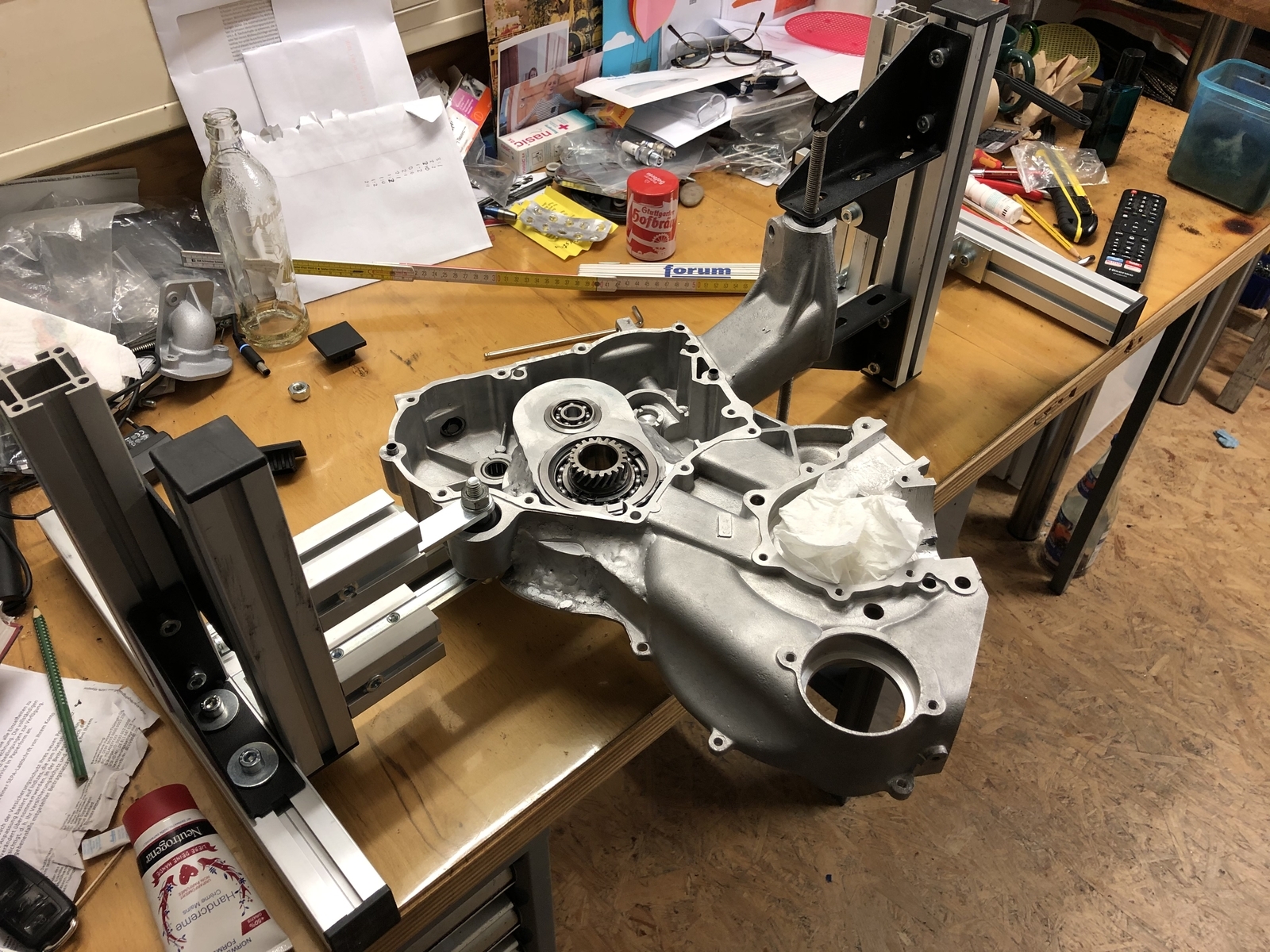

    Ich habe mal im Geschäft im Keller geschaut.
    Da liegen lauter Alu-Profilreste rum. Da werde ich mal versuchen, ob ich einen Motorständer zusammennageln kann.
    Der nächste größere Schritt ist der Probellauf, Chris...:-)

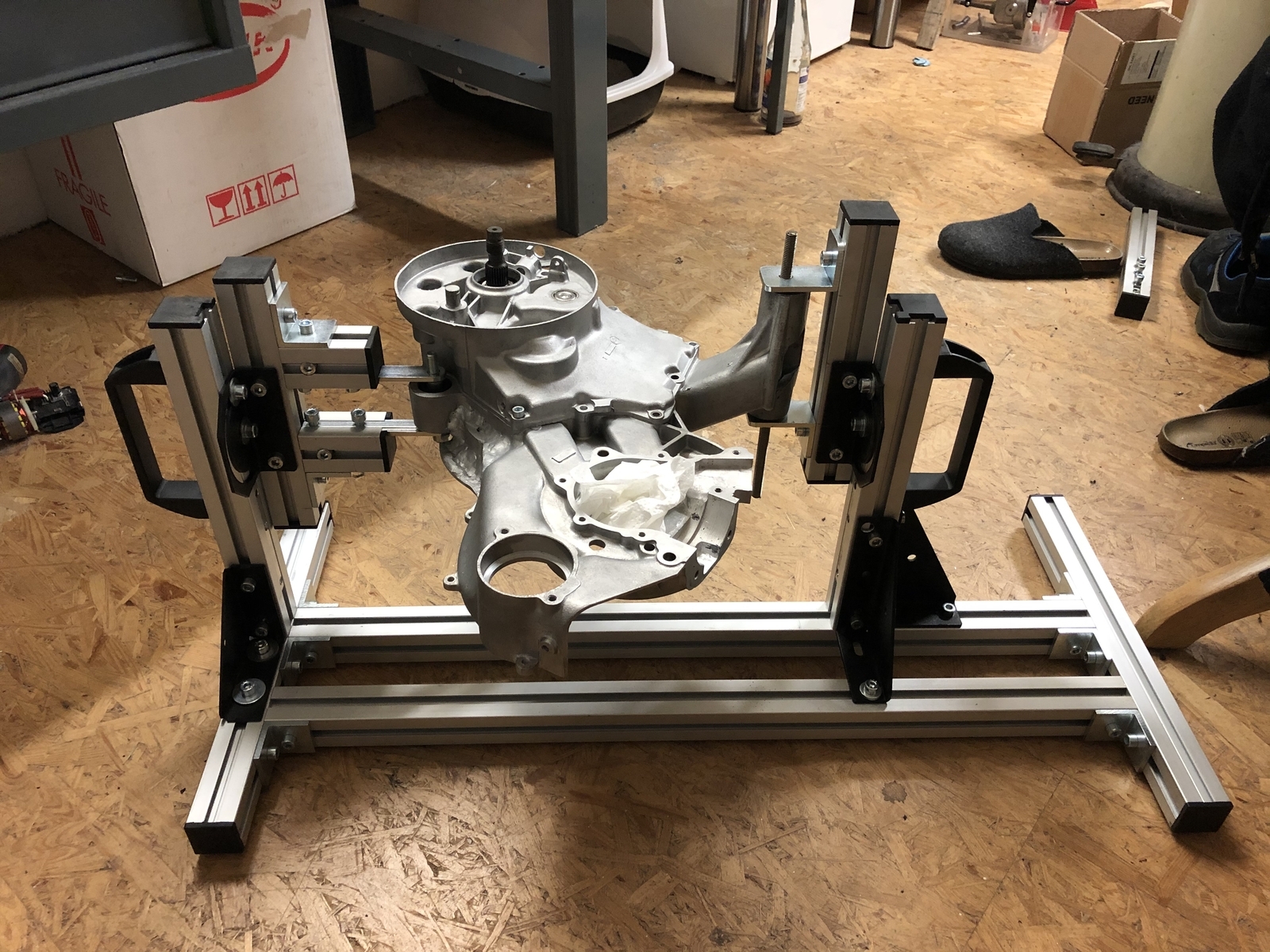

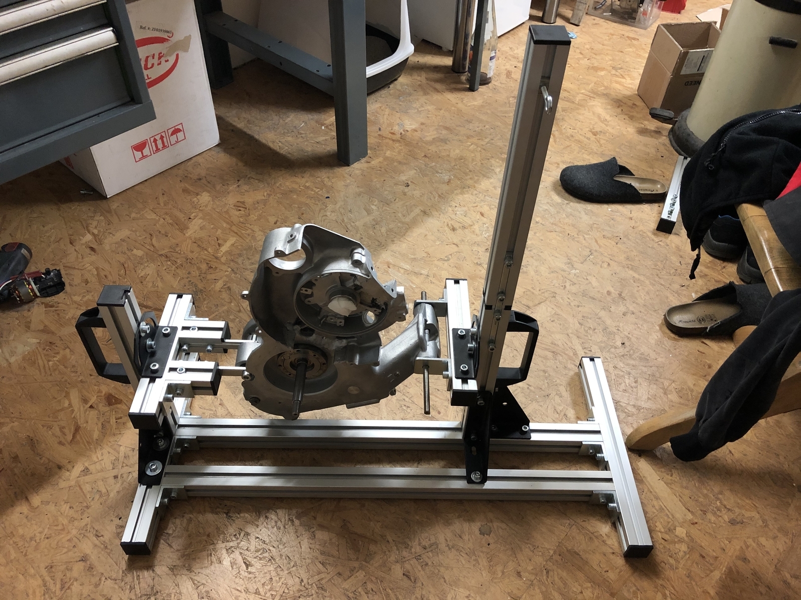

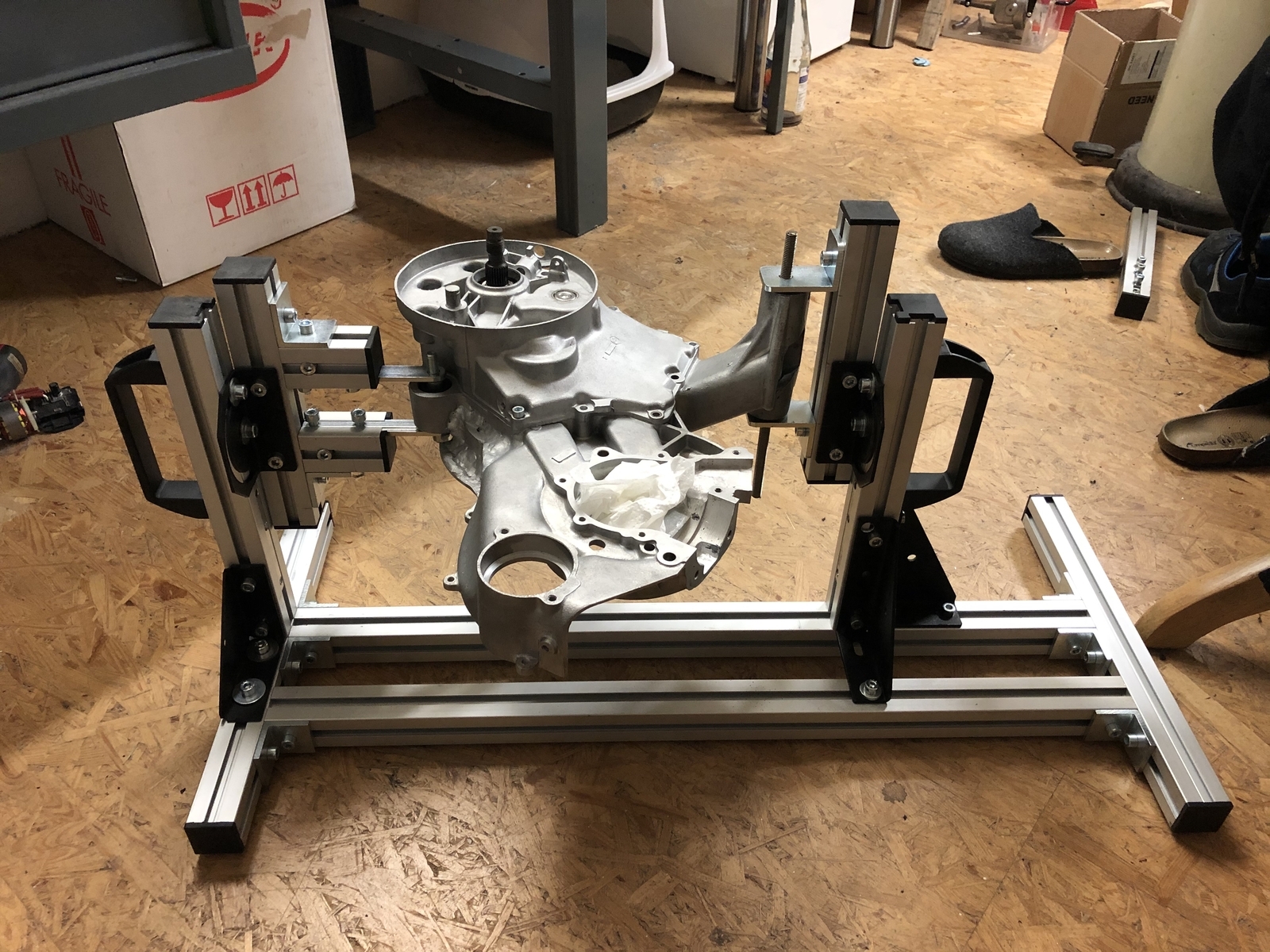

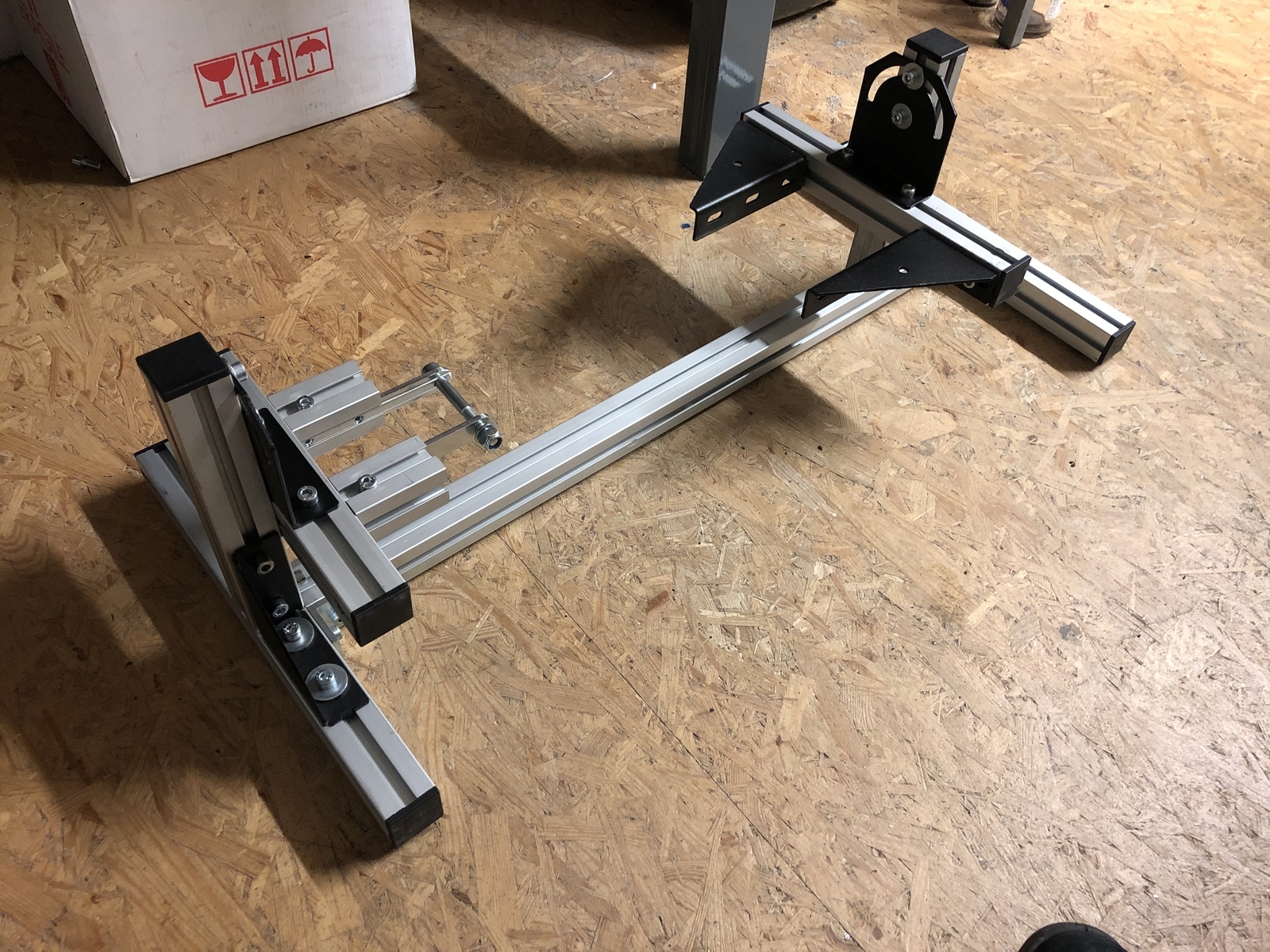

    So Mädels,
    mal das vorläufige Endergebnis von der Resteverwertung aus dem Keller. Ich mußte noch nicht mal ein Profil neu ablängen oder stanzen:
    Jetzt ess ich mal etwas und häng dann mal das Gehäuse rein. Daß der Auspuff drunter paßt, werde ich wohl die beiden senkrechten Profile durch zwei etwas längere tauschen müssen.
    Die schwenkbaren Halterungen sind höhenverstellbar und alles ist einstellbar. SOgar Gummifüße haben die beiden Querträger.
    Ich finde das Ding eigentlich flexibler und eleganter als die kaufbaren Ständer.
    Jetzt mal sehen. Wenn ich heute abend noch Optimierungspotential finde, werde ich morgen nochmal im Keller nach ein paar Elementen suchen, die eine Verbesserung ermöglichen.
    Gruß Paddy.

    • June 17, 2021 at 18:53

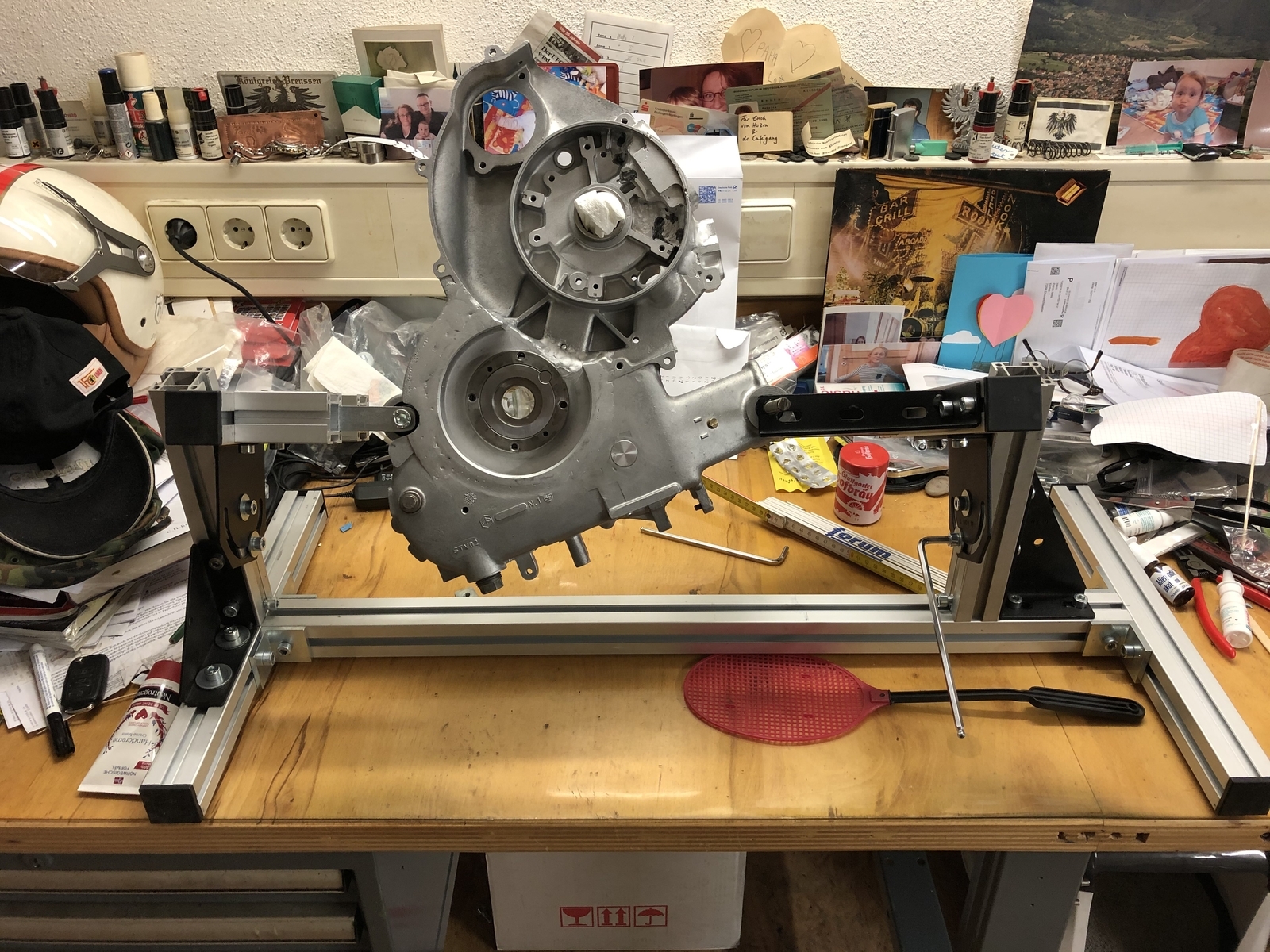

    • #525

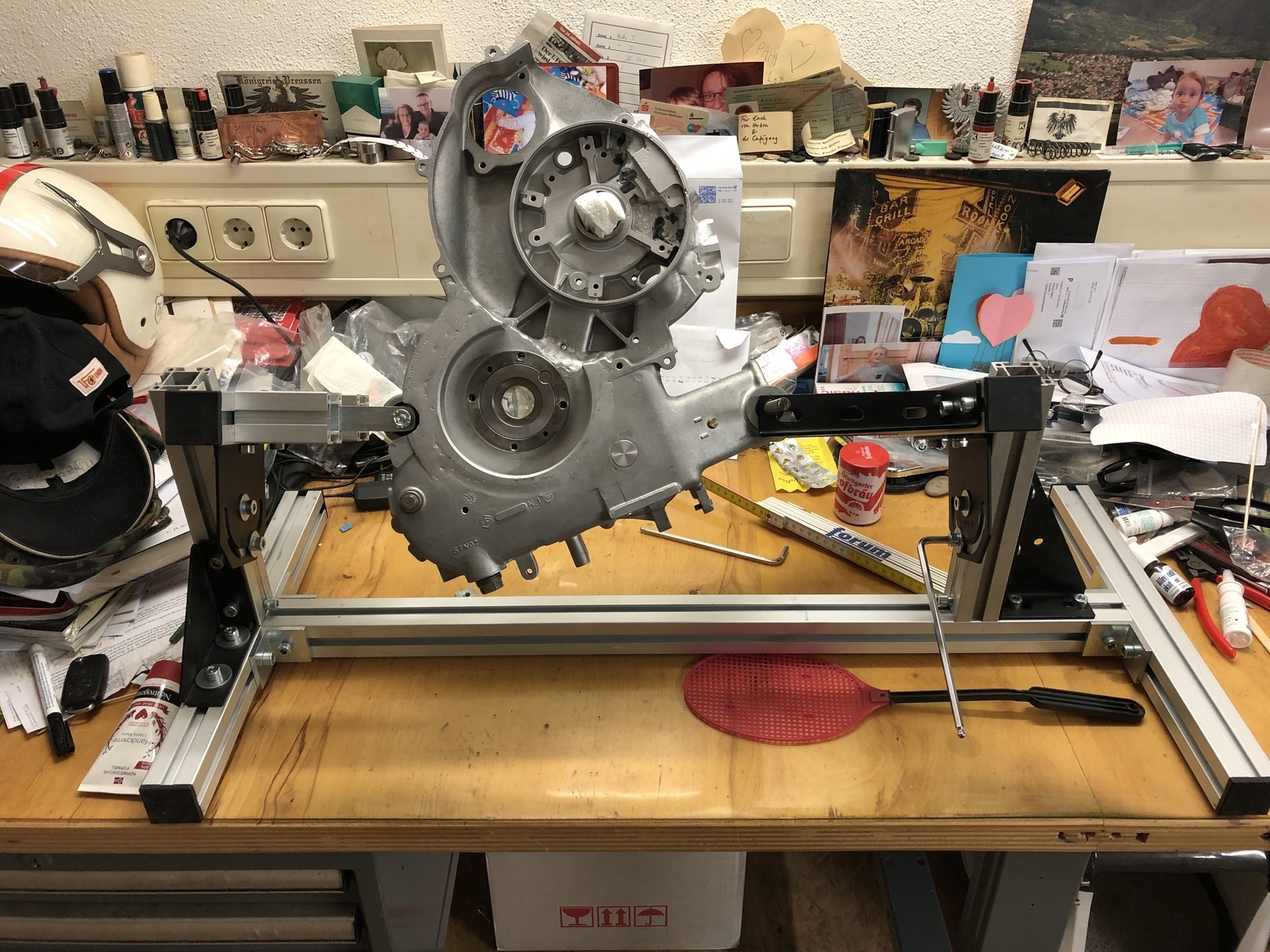

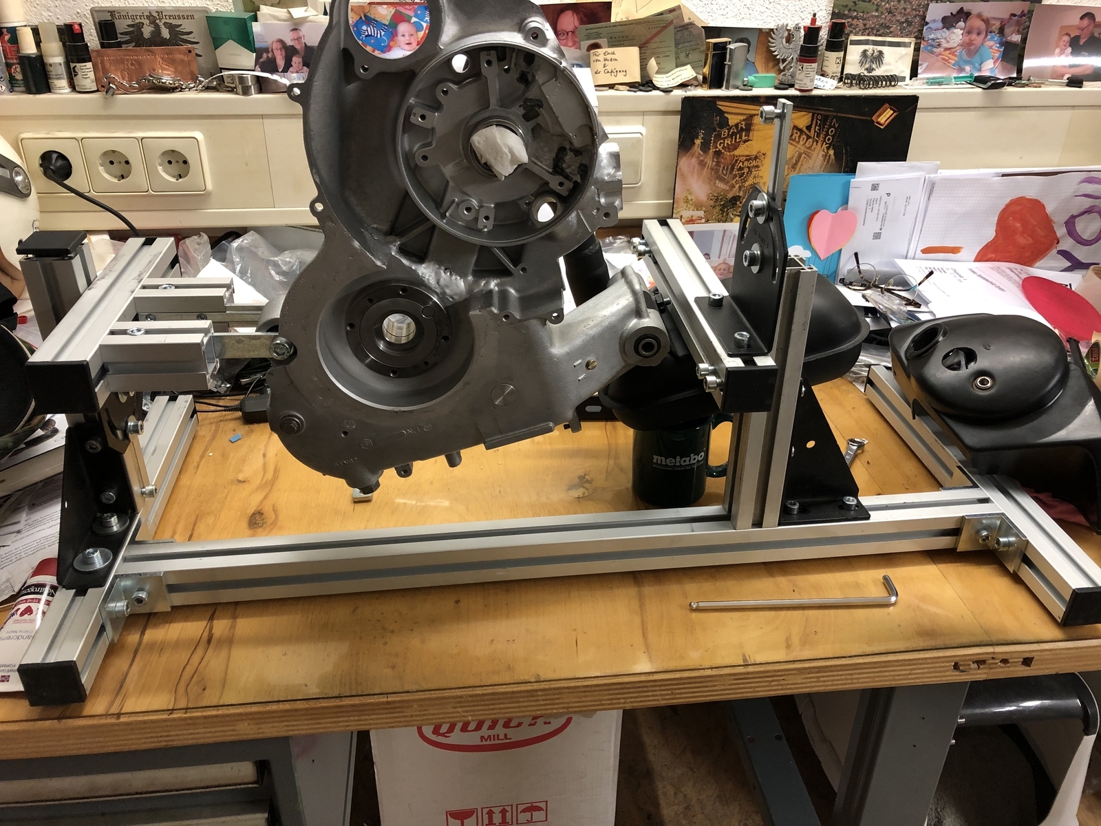

    Also im Prinzip ist das Ding gar nicht so schlecht, aber den Puff kriege ich so nicht drunter.
    Die beiden senkrechten Profile müssen etwas länger werden, damit ich die Schwenksegmente wieder von oben bedienen kann und vorne muß ich mir was einfallen lassen.
    Eigentlich will ich den Motor mit dem Auspuff in der richtigen Montageposition laufen lassen und nicht so beknackt nach oben wie auf den Bildern im Netz.
    Ich will ja auch merken, ob er dicht ist in der originalen Position.
    Da muß ich heute abend noch etwas tüfteln, wie die vordere Halterung aussehen muß, damit das klappt.
    Gruß Paddy.

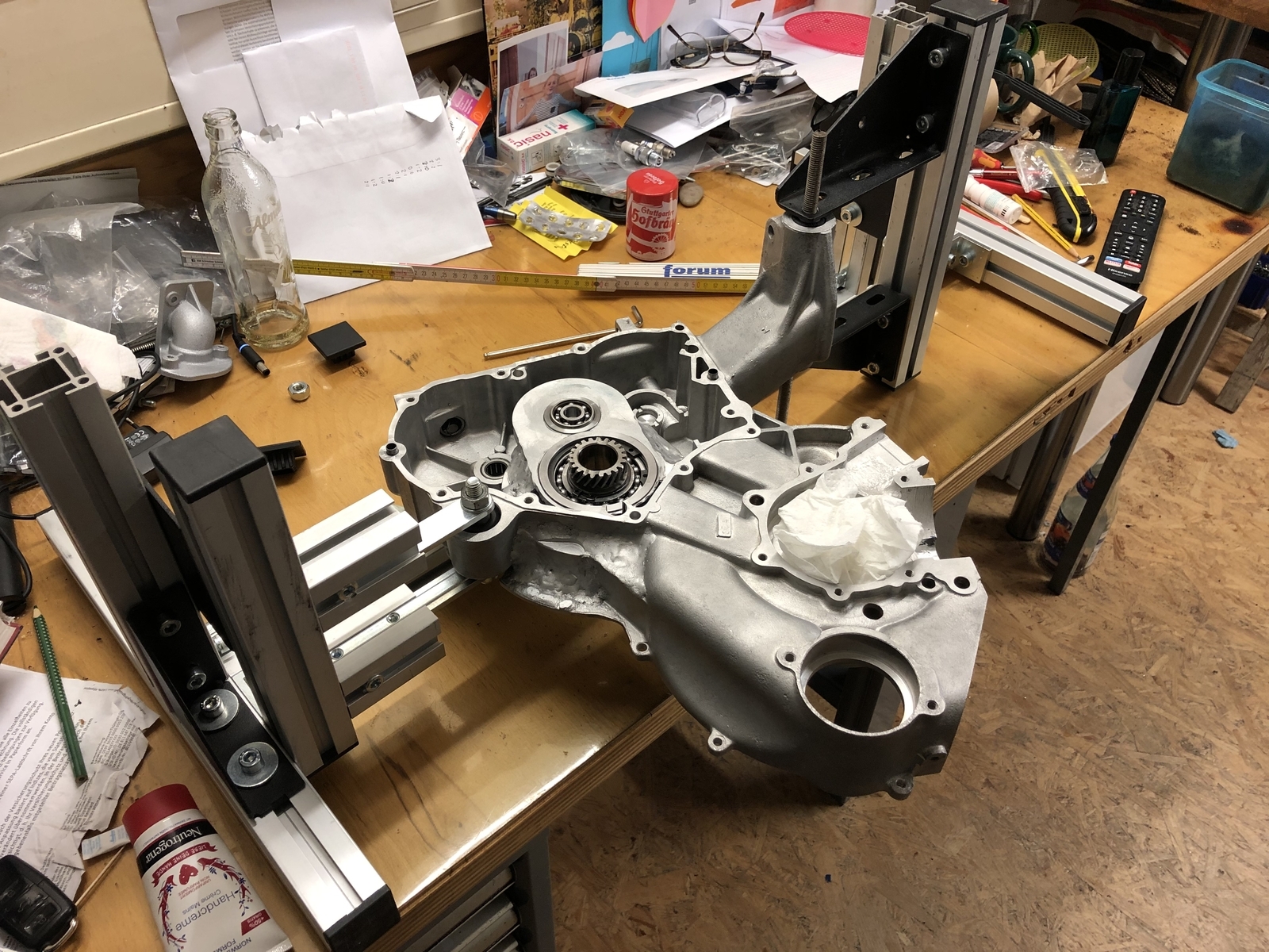

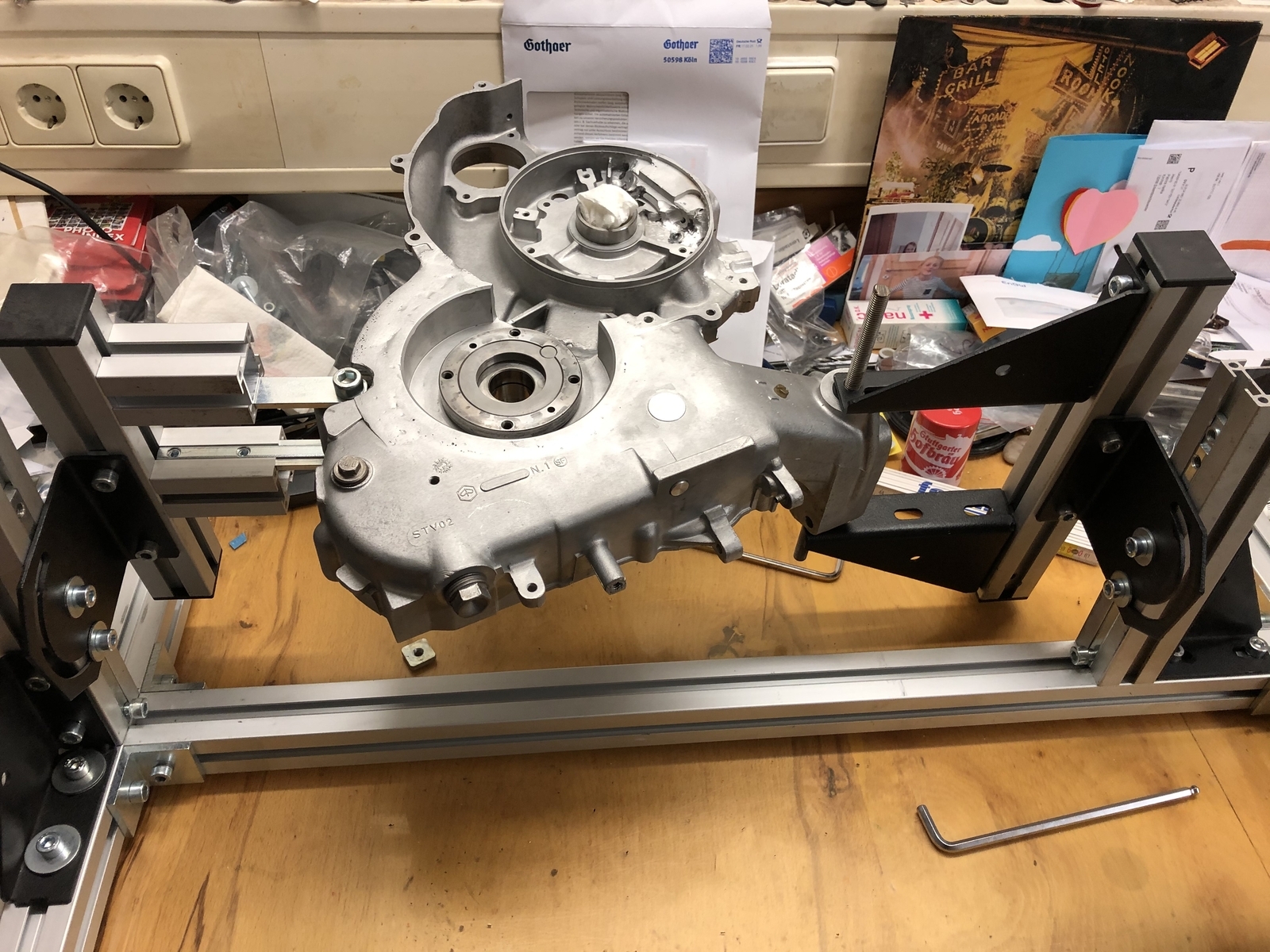

    • June 17, 2021 at 19:42
    • #527
    Vielen Dank, lieber Menzinger!
    Mir macht es auch irgendwie Laune. Ich liebe diese Profile, da kann man fast alles damit machen! :)
    Also im Prinzip irgendwie so:
    Wenn ich das Verbindungsprofil unten aus der Mitte lege, das Querprofil dann über den Topf und dann mit kürzeren Winkeln irgendwie.
    Das Schwenksegment ist jetzt da schonmal wieder provisorisch oben, jetzt sehe ich auch, wie hoch die senkrechten Profile werden müssen.
    Dann noch ein bißchen aussteifen, dann sollte das tun. Schwenkbar muß es ja nur für die Montage sein. Für die Montage des Sitos und den Probelauf kann der Puff ja dem Schwenken im Weg sein, da wird ja dann nicht mehr geschwenkt.
    So machen wir es. Neue Bilder morgen.
    Gruß Paddy.

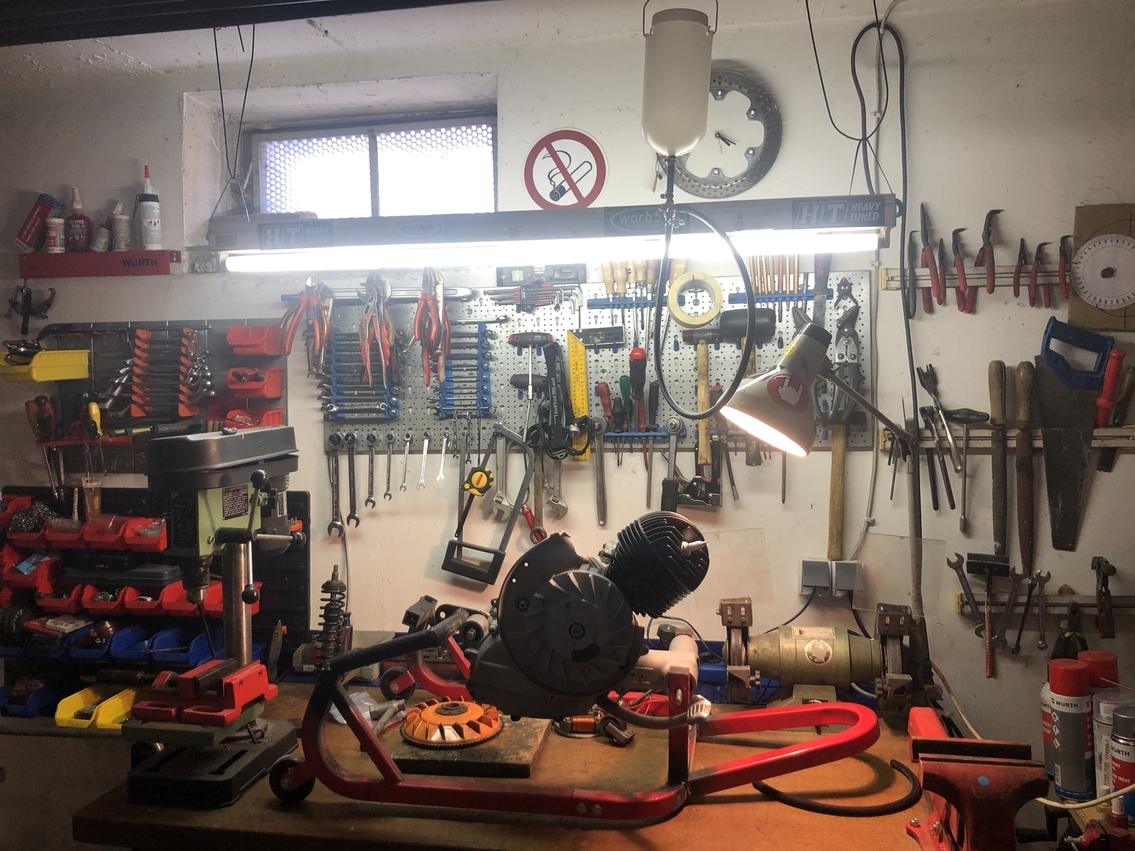

    Mein Ständer hat sogar Rollen, so kann ich diesen auch mal in den Garten schieben, um Lärm/Abgastechnisch z.B. draußen den Motor abzublitzen ;0)… schont Rücken und Lunge :0)))
    Das ist doch ein umgebastelter Einkaufstrolley.
    Echt praktisch beim Einkauf von Ersatzmotoren 🤣
  • Kawitzi
    2,589
    16,679
    2,490
    • June 18, 2021 at 09:47
    • #533
    Nööö, das war mal ein Mopedheber für an die Schwinge, wenn das Motorrad keinen Hauptständer hat, aber weil meine Chopper alle umgefrickelt sind, gab es keine Verwendung mehr dafür, halt bis zur ersten Vespe… Ich bin ein sehr Nachhaltiger Mensch :+2 ...

    • June 18, 2021 at 12:18
    • #534
    Sind das Verbrennungsprodukte oder Nebel auf dem schon mehrfach zitierten Foto ?
    2,172
    11,187
    1,785
    BW
    keiner
    • June 18, 2021 at 13:39
    • #535
    Und ein fettes "Rauchen verboten!" Schild!
    Ja, da ist irgendwie Nebel...:-)

    • June 18, 2021 at 18:40
    • #536

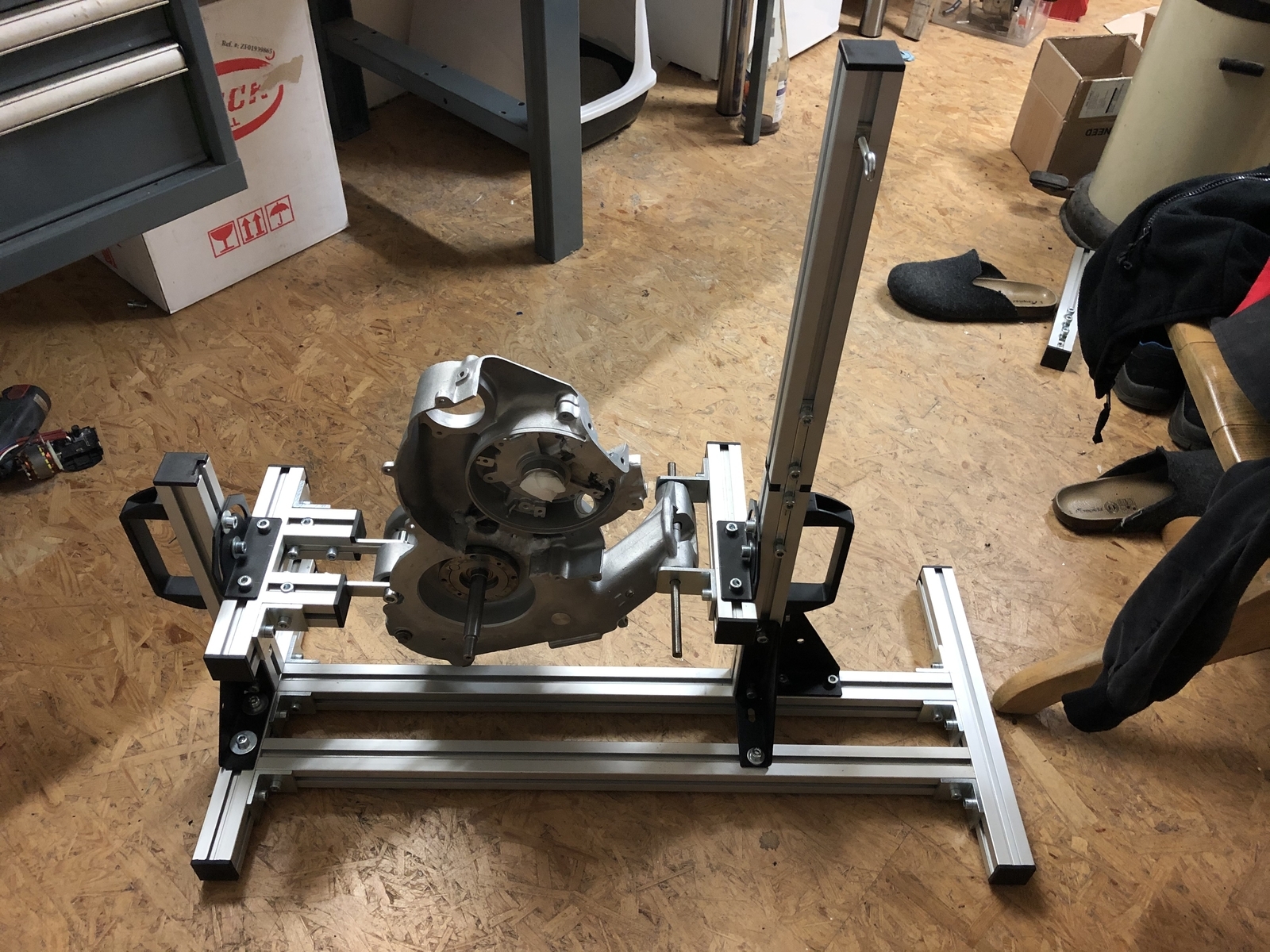

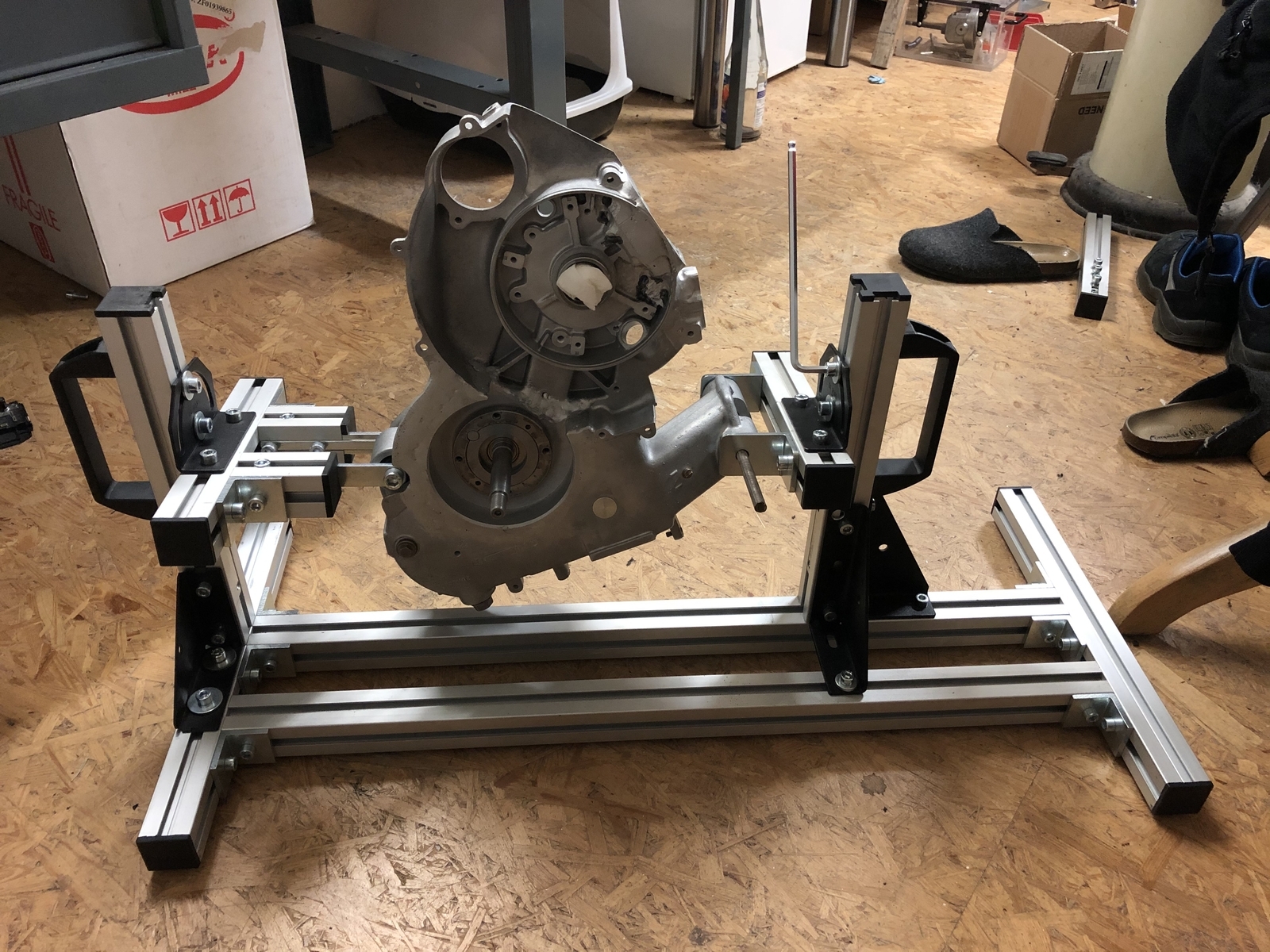

    So, fertig!
    Den Puff habe ich jetzt nicht dran, aber in der senkrechten Position paßt er rein und auf eine Seite läßt er sich sogar um 90° schwenken mit Sito. Ohne Sito beidseitig auf 90°.
    Recht stabil jetzt, überall Endkappen drauf und eine Verlängerung zum Aufstecken, damit ein Beuteltank angehängt werden kann:
    So Kaw, jetzt kommst du mit deinem "3. Welt Ständerle..." lmao
    Und wenn ich lustig bin, mache ich mir noch ein Untergestell nächste Woche mit Rollen...
    Gruß Paddy.
