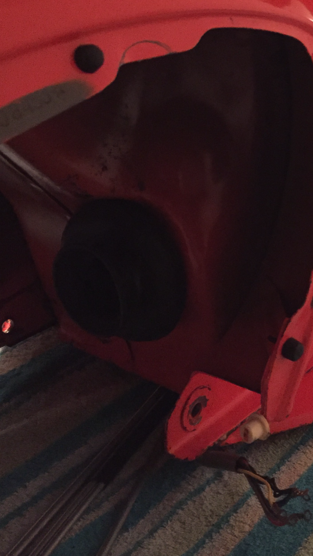

    Hi, gibt es einen Trick diesen blöden Gummiboller beim hochklappen des Motors(V50) in Position zu halten, Haube ist da ja schon drauf.
    Hat er aus abdichten zum Vergaserraum keine andere Funktion und könnte man ihn weglassen?

    Einfach eine Schnur in die Nut des Balgs und verknoten. Damit kannst Du ihn dann schön über den Vergaserraum einziehen.
    Der Sinn des Balgs besteht darin, dass keine warme Luft aus dem Motorraum eingesaugt wird und das Ansauggeräusch wird gedämmt.
    PS: wenn er durch die niedrigen Temperaturen zu hart ist, dann einfach 10 Minuten in sehr heisses Wasser legen.

    Das "Gummidings" kann einen schon an den Rand des Wahnsinns treiben.Auch eine in die Nut eingelegte Kordel ist mir mehrfach rausgerutscht, ohne das der Balg über den runden Ausschnit im Spritzblech gerutscht wäre, hat aber nach vielen Versuchen doch funktioniert.
    Weglassen würde ich ihn nicht, auch wenn er nur ein Schmutz- und Sprotzwasserschutz sein dürfte.

    Ja das Gummi Teil ist knifflig zu montieren!
    Finde aber das Gummi Teil bei der Largeframe zwischen Vergaserwanne und Rahmen viel schlimmer!

    Hab das Dingens vorgestern erst eingebaut;
    Vor Montage des Motors eingesetzt, Motor an der Schwingachse befestigt, Motor hochgeklappt, ASS in das Gummi-Dingens eingefädelt, ganz hochgeklappt, fertig,
    Stürzt sich doch „ einführen“ (schönes Wort) an der Spitzwand ab, oder?

    Also ich habe den Balg zuerst auf der Hülse (Ansaugstutzen) montiert und das natürlich im ausgebauten Zustand.
    Dann musste ich nur das Ansaugrohr samt Hülse von innen durchschieben, lose festschrauben und Stück für Stück die Gumminut vom Balg in den Rahmenauschnitt drücken und fertig. Ging eigentlich.
    Danach habe ich den Ansaugstutzen am Block angezogen und den Vergaser montiert.
