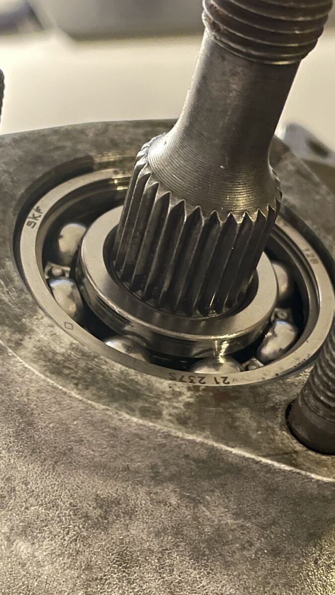

    Hi Zusammen,

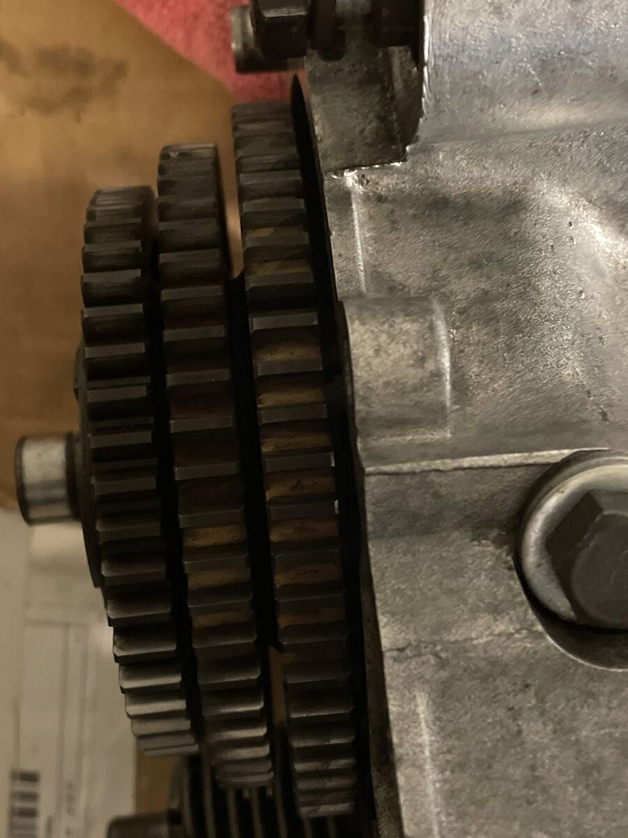

    Ich bin gerade dabei die Hauptwelle in das Lager zu treiben und ich bin mir nicht ganz sicher ob die weit genug drin ist. Außerdem hat die Welle ganz schön Spiel wenn ich an den Gangräder etwas wackle (Lager sind neu).
    Was denkt ihr?
    Danke

    Die Lagernummer scheint zu stimmen (6204). Die Antriebswelle wird erst richtig geführt, wenn sie vom Nadellager gegenüber gehalten wird.
    Zum Eintreiben der Antriebswelle musst Du die Bremsankerplatte montieren.

    Habe ich alles gemacht, bin mir nur nicht ganz sicher ob die Welle am Anschlag ist.
    Kannst du es an den Bildern erkennen?

    Auf Foto 1 sieht es so aus, dass der Grund der Kerbverzahnung noch im Lagerinnenring sitzt, die Welle also noch nicht bis zum Bund auf der anderen Seite der Welle eingzogen ist.
    Wir haben das gerade erst bei einem PK -Motor mittels Einziehen gemacht ( passendes Rohrstück, das sich gegen den Innenring abstützt, viele U-Scheiben und die Kronenmutter auf dem Gewinde ).
    Von Einschlagen halte ich nichts, auch wenn ich das Lager fixiere.
    Das Spiel ist normal - verliert sich, wenn die Welle bei geschlossenem Motor in der Nadelbüchse auf der LiMa-seite sitzt,

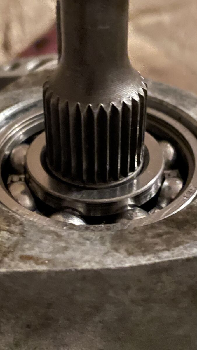

    Du hattest recht! Habe jetzt noch etwas drauf gehauen. Sieht glaube ich gut aus jetzt.
    Danke sehr für die schnellen Antworten !

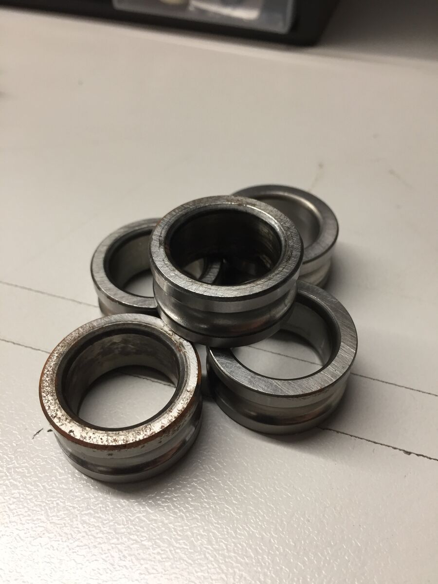

    Ich ziehe sie mit meinen Buchsen aus alten Kugellagern gleicher Größe ohne Bremsankerplatte ein;

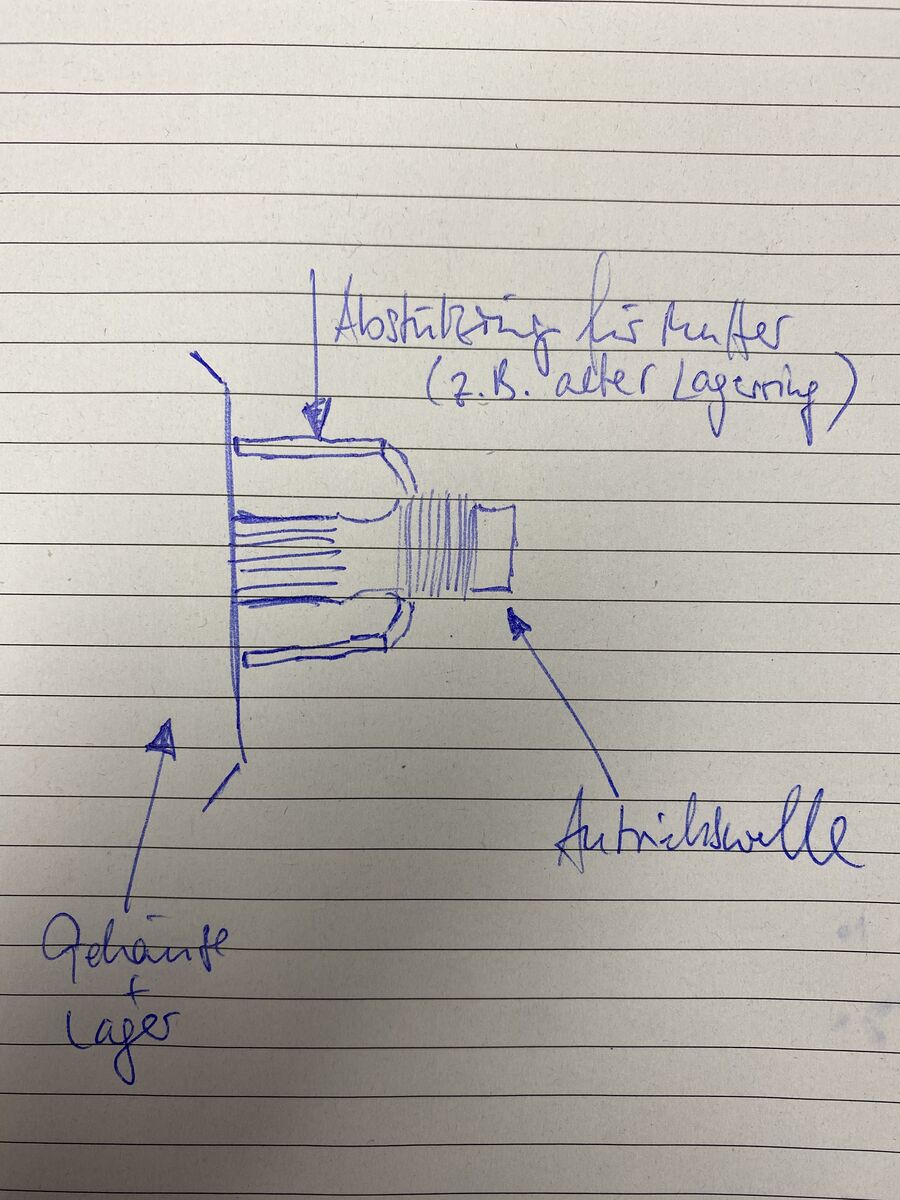

    Könnt ihr mir das mal genauer erklären mit dem Einziehen? Ich kapier's nicht :)
    Wie mach ich das?

    Du verwendest etwas zum abstützen auf dem Lageraussenring, wie z.B. von Tom vorgeschlagen alte Lagerringe, schraubst die Mutter auf die Antriebswelle, legst eine dicke Unterlegscheibe auf den alten Lagerring und ziehst die Welle so ein.
    Meine Zeichenkünste bitte ich mit Nachsicht zu behandeln.

    Ahhh, ok verstehe. Cool Danke!

    Die Zeichnung ist in Ordnung ... aber das ist keine Normschrift ^^

    Es besteht die Möglichkeit, dass der Zahn der Zeit etwas an meinem Schriftbild genagt hat rotwerd-)

    Abstützen auf dem Lagerinnenring wäre sinnvoller.
    Abstützen auf dem Außenring kommt m.E. dem Einschlagen gleich.

    schorsch712 Ich stelle hiermit ganz offiziell den Antrag auf eine beschriftete Skizze ;)
