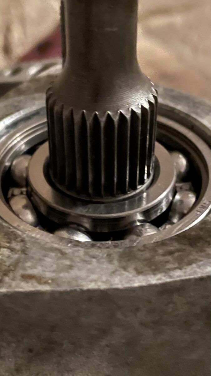

    Hi Zusammen,
    Ich bin gerade dabei die Hauptwelle in das Lager zu treiben und ich bin mir nicht ganz sicher ob die weit genug drin ist. Außerdem hat die Welle ganz schön Spiel wenn ich an den Gangräder etwas wackle (Lager sind neu).
    Was denkt ihr?
    Danke

    Die Lagernummer scheint zu stimmen (6204). Die Antriebswelle wird erst richtig geführt, wenn sie vom Nadellager gegenüber gehalten wird.
    Zum Eintreiben der Antriebswelle musst Du die Bremsankerplatte montieren.

    Habe ich alles gemacht, bin mir nur nicht ganz sicher ob die Welle am Anschlag ist.
    Kannst du es an den Bildern erkennen?

    Auf Foto 1 sieht es so aus, dass der Grund der Kerbverzahnung noch im Lagerinnenring sitzt, die Welle also noch nicht bis zum Bund auf der anderen Seite der Welle eingzogen ist.
    Wir haben das gerade erst bei einem PK -Motor mittels Einziehen gemacht ( passendes Rohrstück, das sich gegen den Innenring abstützt, viele U-Scheiben und die Kronenmutter auf dem Gewinde ).
    Von Einschlagen halte ich nichts, auch wenn ich das Lager fixiere.
    Das Spiel ist normal - verliert sich, wenn die Welle bei geschlossenem Motor in der Nadelbüchse auf der LiMa-seite sitzt,

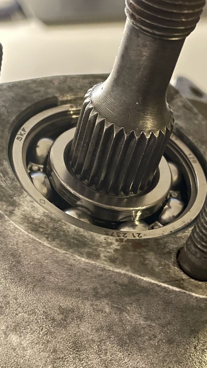

    Du hattest recht! Habe jetzt noch etwas drauf gehauen. Sieht glaube ich gut aus jetzt.
    Danke sehr für die schnellen Antworten !

    Wenn du die Welle schon reinhaust, dann kannst du hören, wenn sie am Lager anliegt. Klingt dann metallischer.
