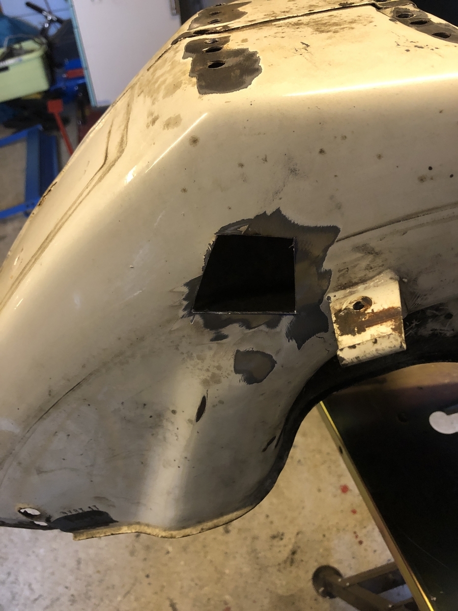

    Ich wollte es mir nicht nehmen lassen, am heutigen Sonntag die Nachbarn zumindest 1-2 h mit Säg- und Schleifgeräuschen zu unterhalten.
    Hab die Bleche seitlich am Rahmen ausgeschnitten.
    Dann ersatz ausgeschnitten und eingepasst

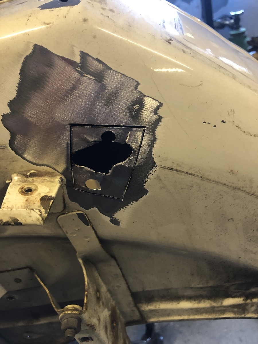

    und eingepunktet
    So ganz zufrieden bin ich mit meinen Schweissübungen noch nicht, es ist relativ viel Material auf dem Blech, dafür aber nicht an allen Stellen vernünftig durchgeschweisst. Allerdings musste ich auch mit 0,8 Draht schweissen, da meine Frau gestern das Paket mit dem 0,6 er Draht bei meinem Schwiegervater liegen gelassen hat. Wenn mal einmal was wirklich wichtig ist :-1 ... Und ich hab sie extra 3 mal dran erinnert :rolleyes:
    Na ja, ob ich es mit dem dünneren Draht besser hinkriege wird sich beim nächsten Blech zeigen. Nachteil ist nur, dass mein Gerät für 0,8 er Draht ne Synergiesteuerung hat, bei 0,6 muss ich manuell einstellen und entsprechend vorher ausprobieren. Vielleicht muss ich bei dem 0,8er Draht auch nur die Spannung etwas manuell nach oben korrigieren, damit der Einbrand besser ist??? Gerne Tipps von jemandem, der im Gegensatz zu mir Ahnung vom Schweissen hat.
    Eigentlich würde ich ja gerne längere Strecken am Stück durchschweißen. Da sehen die Nähte deutlich besser aus und mit den Synergieeinstellungen schweiße ich dann auch gut durch.

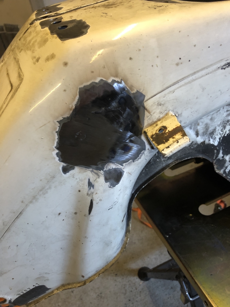

    Nach dem Schleifen:
    Bis es weitergeht, wird es jetzt ein bisschen dauern. Brauche erst mal neue Sägeblätter für das Multitool und neue Schweisspunktbohrer.

    Du kannst auch den Drahtvorschub etwas zurück nehmen, sofern bei dir einstellbar.
    Und immer an mehreren Stellen abwechselnd schweissen, und so, daß du jeweils vom fertigen Schweißpunkt in Richtung zu schweissendes Blech weitermachst.
    Mehr Strom führt in der Regel zu schnellerem Durchbrennen.

    Drahtvorschub kann ich im Synergiemodus nicht ändern, zumindest habe ich da noch keine Möglichkeit im Menü gefunden. Muss das dann mal manuell ausprobieren. Manuell kann ich dann nur Drahtvorschub und Spannung einstellen.
    Abwechselnd schweißen mache ich.
    Glaube ein kleines bisschen mehr Spannung schadet nicht, damit es bis zur Gegenseite sicher durchgeschweisst wird. Viel fehlt aber nicht.
    Aber wenn ich mein Schweiß-Bild mit anderem im Netz vergleiche, sieht das so schlecht glaube ich gar nicht aus.

    P.S.: Keine AHnung, was eine Synergieinstellung ist. Ich muß alles manuell einstellen.
    Bei Blech punkte ich aber auch lieber. Durchschweißen wird nicht wirklich gehen ohne durchbrennen. Zumindest bei meinem Schweißgerät nicht.
    Ich punkte mit etwas höherem Strom, damit es durchgeht. Aber ganz ehrlich, sah doch nicht so schlecht aus!

    Synergieeinstellung ist was für Faule. Ich wähle nur Drahtdurchmesser und welches Schutzgas, dann stelle ich die Blechdicke ein und das Gerät regelt den Rest selber.
    Wenn ein Anfänger schnell halbwegs gute Ergebnisse haben will ist das gar nicht schlecht.
    Mit dem Durchschweissen habe ich probiert. Das klappt bei dem 1.5 mm Blech was ich auch in der Stoßdämpferaufnahme hab sehr gut.
    Ich hab das auch mal mit Puls und Doppelpuls versucht. Das funktioniert leider gar nicht gut. Spritzer ohne Ende obwohl ja gerade das relativ spritzerfrei sein soll. :wacko:
    Aber hier an der Seite bin ich bei 1 mm. An den Stoßkanten ist ja zum Teil kein anderes Blech darunter. Da würde das nicht so gut funktionieren das am Stück zu schweißen.

    Gestern hab ich noch ein bisschen weiter gesägt. Ich dachte ja, dass auf der Gegenseite nicht viel zu machen ist, da war nur an einer kleinen Stelle das Blech etwas abgehoben. Hab dann doch mal weiter dadrunter geguckt. Da ist es auch ordentlich am Rosten
    Aber diesmal ist wenigstens nur 1 Lage Blech hinüber
    Auf der linken Seite war auch eine Stelle am Trittbrett angegammelt, direkt über der Traverse. Hab da ein Stück rausgeschnitten, ich denke das kann ich ersetzen, ohne dass ich die Traverse erneuern muss.
    Jetzt bin ich dabei, Ersatzbleche anzufertigen, das ist links auf der großen Fläche gar nicht so einfach, das passend aufzulegen, da ist doch mehr Wölbung drin als ich dachte.
    Ich hab mir jetzt noch etwas Strahlgut bestellt und werde noch einmal mit der Strahlpistole über die rostigen Flächen gehen, bevor ich das dann mit Pelox RE wie von Volker PKXL2 empfohlen bearbeite.
