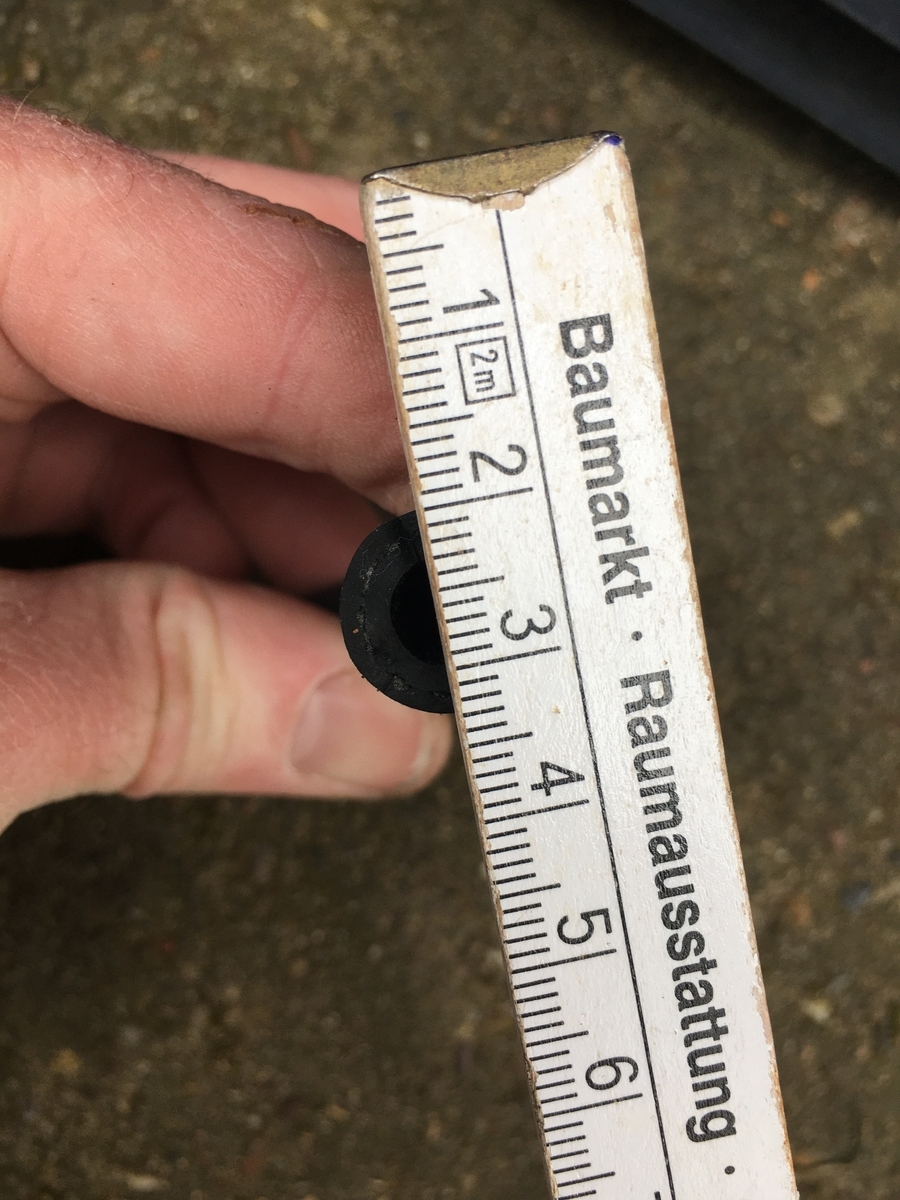

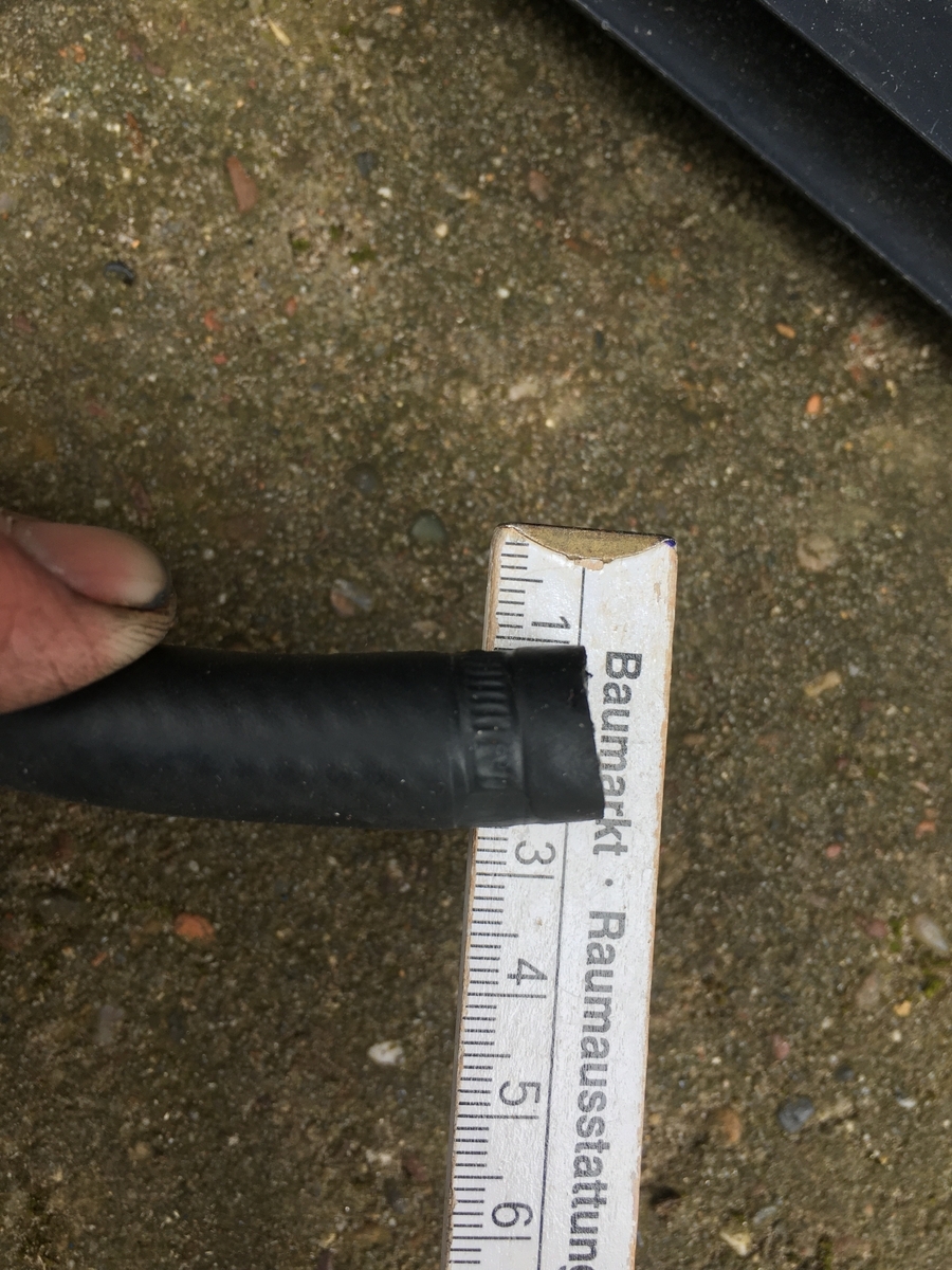

    So habe nun ein Video von der ASS Hülle gemacht und gewackelt. Also ein wenig Spiel hat es. Ist dies noch so in Ordnung? Habe das Hinterrad abgebaut und dort sieht der ASS gut aus.
    Den Choke kann ich leider immer noch nicht vom Vergaser lösen. Gibt es hier noch einen Trick? Habe mit dem Schraubenzieher mal die Messing Hüllte markiert. Diese lässt sich aber auch nicht verschieben.
    Benzinschlauch: dieser hat 7mm Innendurchmesser. Das müsste also so passen oder?

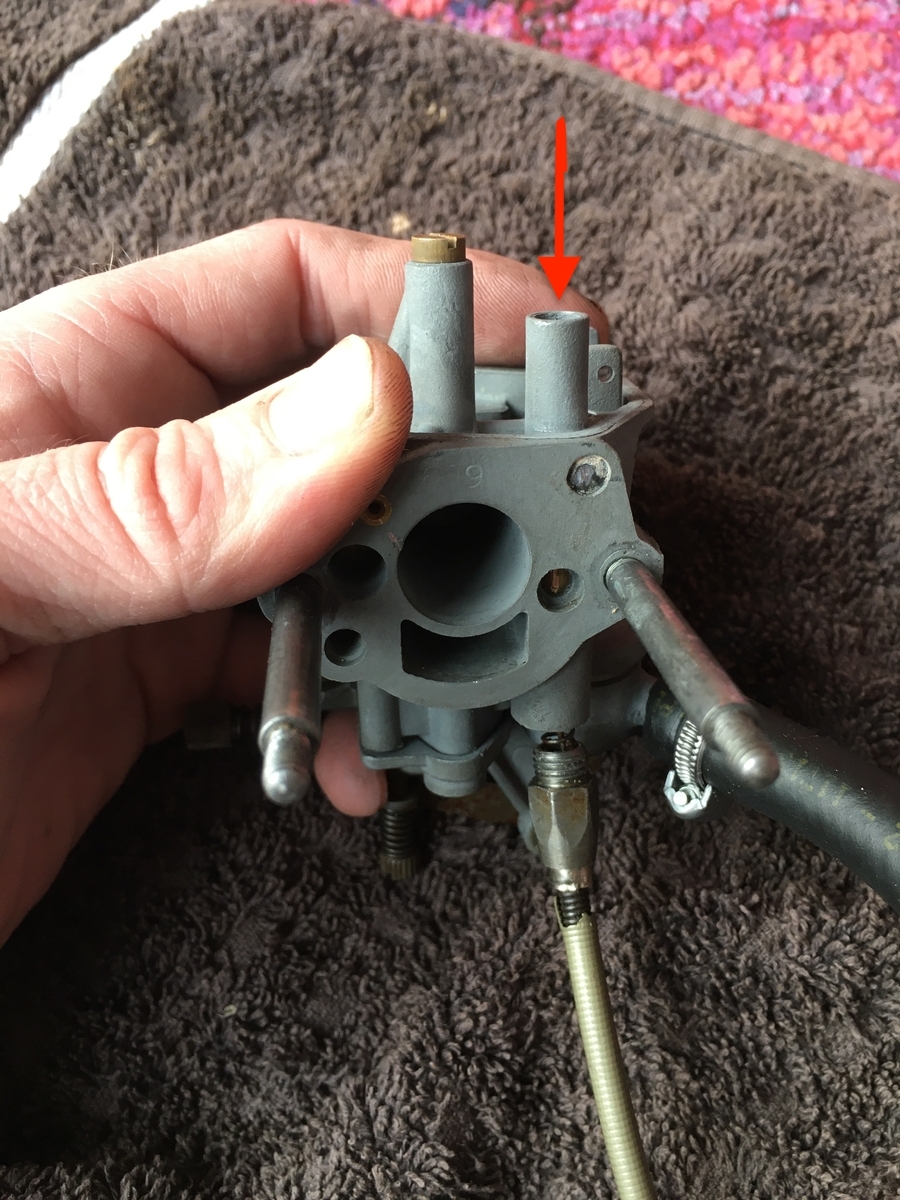

    • March 20, 2021 at 16:28
    Baue den Wannendeckel vom Vergaser ab und drehe die Chokedüse heraus. Jetzt kannst du mit einem passenden, dünnen Dorn den Schieber heraus klopfen. Der wird durch Dreck verklemmt sein.

    • March 20, 2021 at 16:49
    Volker: meinst du hier (roter Feil)?

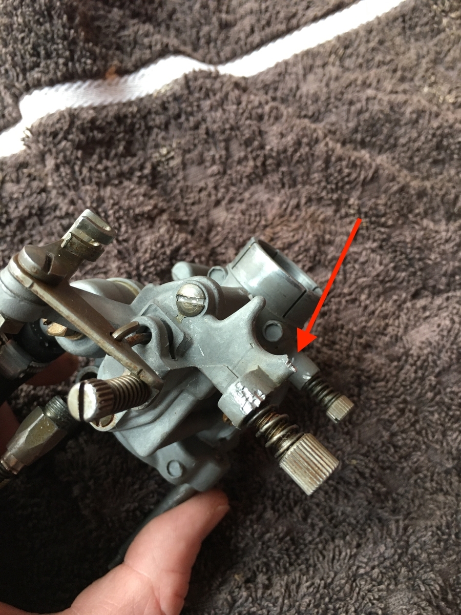

    • March 20, 2021 at 16:54
    Abgebrochen ist folgendes: siehe Bild.
    Gibt es das separat zu kaufen oder hat jemand einen alten Vergaser wo das Teil bekommen könnte?

    • March 20, 2021 at 18:16
    Das brauchst Du eigentlich nicht ersetzen, das Teil dient nur der Orientierung der Schraube für die Vergaserschelle. Hat keine Haltefunktion das Teil.

    • March 20, 2021 at 18:49
    Ja, Tobi, das meine ich.

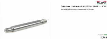

    Kann mir jemand sagen was das für eine ist und ob ich sie bei z:B. sip Scootershop bestellen kann? (Auf dem Bild ganz links die Schraube) Im Bauhaus hatten sie so eine nicht da!!!??

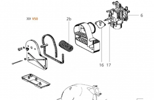

    • March 31, 2021 at 20:55
    Es müsste doch eine M5 Mutter sein oder?

    • March 31, 2021 at 21:54
    Was hast du verloren, den Stehbolzen wie auf dem letzen Bild oder die dazugehörige Mutter ?

    • April 1, 2021 at 12:25
    Bei Schrtaube denke ich an den Bolzen, weniger an eine Mutter.
    Tobi
    Wie auf dem Schaubild zu lesen: Eine Seite M4, die andere M5...
    2,537
    62,042
    11,825
    • April 1, 2021 at 12:29
    Aber der Stehbolzen ist nicht ganz links auf dem Foto sondern die Nr. 17.
