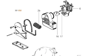

    Super, alles gereinigt, neue Düsen drin, neue Schwimmernadel, neue Dichtungen, Choke geht wieder leicht. Alles eingebaut und springt super an.
    Nun habe ich jedoch eine Schraube am Luftfilter verloren.
    Kann mir jemand sagen was das für eine ist und ob ich sie bei z:B. sip Scootershop bestellen kann? (Auf dem Bild ganz links die Schraube) Im Bauhaus hatten sie so eine nicht da!!!??

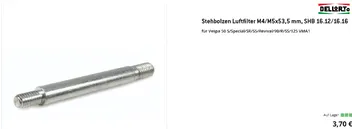

    • March 31, 2021 at 20:55
    Es müsste doch eine M5 Mutter sein oder?
      • 565.27 kB
      • 1,920 × 705

    • March 31, 2021 at 21:54
    Was hast du verloren, den Stehbolzen wie auf dem letzen Bild oder die dazugehörige Mutter ?
  • Fantine
    543
    13,323
    2,550
    Duisburg
    PK 50 XL 2
    • April 1, 2021 at 12:25
    Bei Schrtaube denke ich an den Bolzen, weniger an eine Mutter.
    Tobi
    Wie auf dem Schaubild zu lesen: Eine Seite M4, die andere M5...
    2,601
    62,136
    11,831
    • April 1, 2021 at 12:29
    Aber der Stehbolzen ist nicht ganz links auf dem Foto sondern die Nr. 17.
