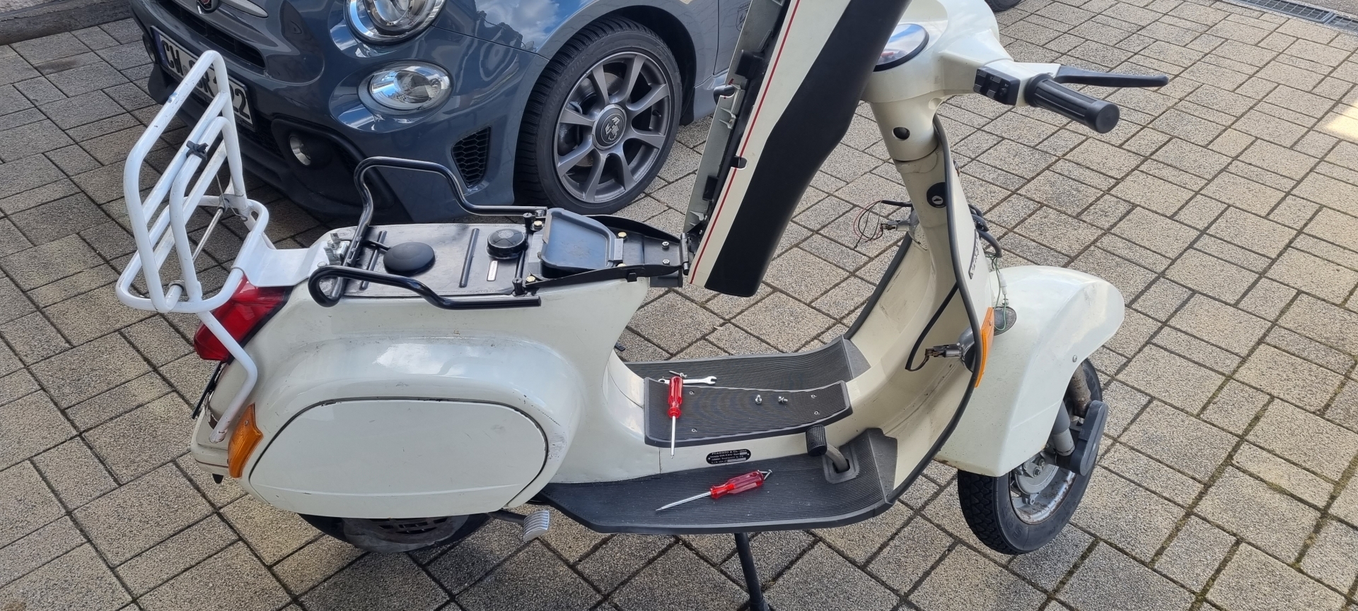

    Ich hab mir endlich einen langersehnten Traum erfüllt, meine eigene Pk50.
    Nun sitz ich an einem von vielen Problemen, und zwar das Thema Hupe.
    Bin auch nur Hobbybastler aber hab gedacht ich bekomm das alleine hin.
    Meine PK50 hat keinen elestarter und keine Batterie, wenn sie läuft geht die Hupe nicht. Diese hab ich nun ausgebaut und mich ein bisschen informiert. Anscheinend müsste meine ja einen Hupengleichrichter haben, diesen finde ich aber nicht. Kann das sein das die Hupe ohne Gleichrichter ist?
    Hupe selber steht 12V drauf, habe an eine Batterie angeschlossen also beide Pole auf ±, da tut sich auch nix.
    Jetzt die Frage brauch ich einen Gleichrichter, ist überhaupt original einer dabei? Oder nur eine neue hupe, wenn ja welche. Ich hoffe ihr könnt mir helfen :)
    Gruß Tim
  • Gast270222
    • March 27, 2021 at 14:33
    dann schau mal unter der Seite wo das Reserverad ist

  • Timbo90
    42
    PK 50 XL
    • March 27, 2021 at 14:40
    Puh bin echt überfragt im moment
    Das Reserverad ist wo genau normalerweise?

  • Gast270222
    • March 27, 2021 at 14:45
    von hinten linke Seite Klappe auf und im Radkasten
  • Timbo90
    42
    PK 50 XL
    • March 27, 2021 at 14:46
    Ahh ich habs gefunden also sie hatt einen Gleichrichter. Ich werde mir mal al Multimeter besorgen und testen ob vorne überhaupt 12V ankommt. Wenn ja brauch ich ne neue Hupe. Habt ihr irgendwo eine zu empfehlen, finde leider keine passende auf ebay.
