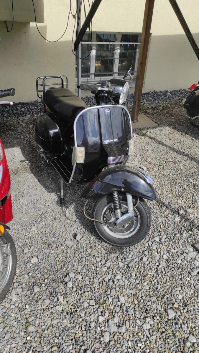

    Hallo Zusammen
    Ich bin ein absoluter Neuling - seit heute registriert, erster Eintrag. Ich habe mich bereits etwas schlau gemacht über diverse Vespen. Ich bin an einer LML Vespa interessiert, da diese hier in der Schweiz meist etwas billiger sind und etwas leichter zu finden. Ich habe nun ein Angebot erhalten. Ich wäre froh, wenn ihr dieses kurz analysieren und bewerten könntet. Ich kann es leider schlecht einschätzen.
    Preis: 1‘000.- = 1‘630€
    Jahrgang: 2011
    Kilometer: 16‘200
    Laut Verkäufer sind Bremsen, Kupplung und Bremsen gemacht
    MFK ist 2 Wochen alt
    Wichtig: der Verkäufer ist ein Händler. Aber weshalb kann er sie so günstig verkaufen? Da muss doch etwas faul sein? Ansonsten hat er ja keinen Gewinn erwirtschaftet.
    Was meint ihr über das anGebot?
    Ich freue mich sehr über jegliche Einschätzung und Tipps
    LG Bussae

    Also du bezahlst in der Schweiz für eine LML 125 mit frischer MFK 1800 CHF?
    Das ist ein guter Preis - würde ich sowas suchen, dann würde ich zuschlagen.
    Garantie hast beim Händler ja auch noch!
    Ich hab hier auch noch eine LML 125 in silber mit Scheibenbremse, die ist aber nicht ab MFK. Aber günstiger ist die auch nicht ;)

    Was guckt denn am ersten Foto links am Vorderrad zwischen dem Rad und Kotflügel raus?
    Ist das nur das Sicherungsseil des Händlers?
    Verkauft der Händler selbst (also er ist Dein Vertragspartner) oder vermittelt er nur im Kundenauftrag?

    • April 7, 2021 at 22:07
    Meinst du die Bremsleitung oder die Tachowelle? ;)

    Danke für eure Antworten.
    Ja exakt, ab MFK kostet diese LML Vespa nur 1800.- dass macht mich etwas stutzig. Auch wenn es ein Händler ist, bekomme ich darauf wohl keine Garantie, da sie nicht neu ist sondern bereits gebraucht wurde. Ich weiss ehrlich gesagt nicht, ob der Händler nur vermittelt oder ob er selbst verkauft.
    Das Kabel gehört meines Anfängerwissens zu der Vespa. Mir ist auch aufgefallen, dass diese Bremsleitung sehr auffällig ist, aber anscheinend ist das so.
    Also denkt ihr nach all den Angaben, dass ich zuschlagen sollte, oder ist es ein unsicher Kauf? Wenn halt was kaputt geht könnte es evtl. schneller teurer werden.

    • April 7, 2021 at 23:36
    Ich finde die Bremsleitung auch abenteuerlich verlegt. Nach ein wenig Netzrecherche findet man tatsächlich noch mehr solcher Bilder.
    https://motomobil.at/test-technik/roller/340-lml-star-200-4t
    oder einfach mal bei ebay kleinanzeigen "lml 125" suchen

    • April 8, 2021 at 00:43
    Meinte dann wohl die Bremsleitung.
    Kam mir halt sehr merkwürdig und unbekannt vor, daß dort noch irgendeine Leitung original dort liegen soll.
    Danke für die Aufklärung.
    Nachtrag: ist das eventuell nur bei den neueren 4-Takt LMLs so?

    Für mich persönlich wären 1650€ jetzt nicht zu viel ( die gehen ja schon drauf, wenn ich einen neuen Motor aufbaue! Professor Scharnhorst lässt grüßen 8o) , für jemand anderen vielleicht seine halbe Rente :-3!
    Wenn der Hobel nicht gerade 1.000 000 Kilometer auf der Uhr hat, kann man bei 1800,- mit TÜV doch nicht viel verkehrt machen ... Und irgendwas geht immer mal kaputt, was in dem Alter normal ist.
    Der Fahrspaß wird riesig sein und darum geht es doch :-7...

    • April 8, 2021 at 07:24
    Zitat von Bussae
    Wenn es alle machen, dann ist’s oke? ;) Also sollte ich damit noch zu einer Garage rennen, oder könnte man das so lassen?
    Auch wenn es ungewöhnlich aussieht, so scheint es doch der von LML vorgesehene Weg für die Bremsleitung zu sein.

    • April 8, 2021 at 08:14
    Die Bremsleitung sieht bei allen PX-Modellen mit der Millenium Ausführung so aus.
    Hab selber eine und fünf weitere ( alles spanische Postmodelle ) hergerichtet.
    Zugegebenermaßen optisch etwas ungewohnt, aber durchaus original.
