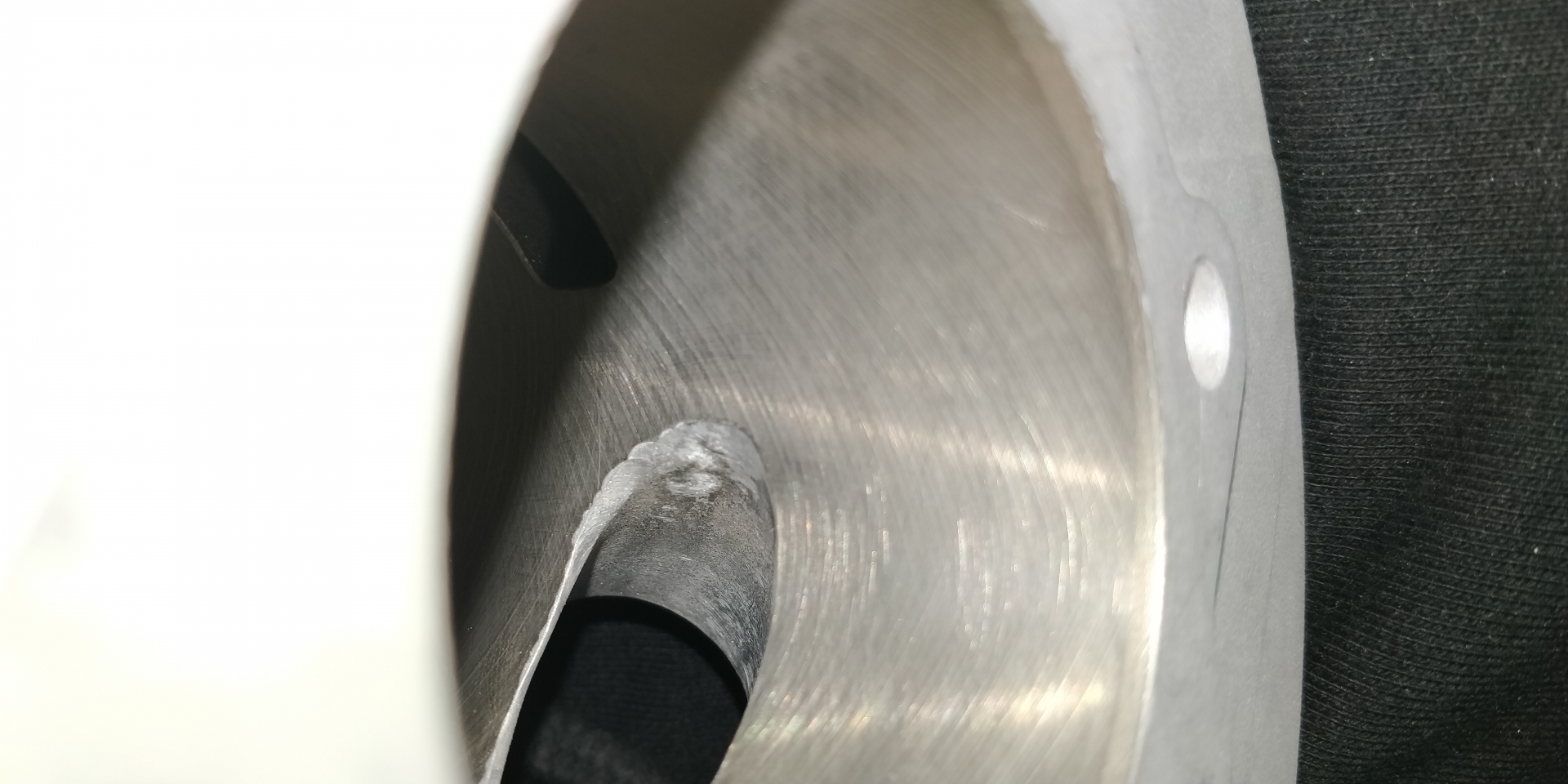

    Musste jetzt doch auf 66 Prozent Sehnenmass aufgrund der Abplatzer. Trotzdem einige Kleine sind wieder zu sehen...
    Der Auslass sieht aus wie von einer Ratte zerfressen... Oje oje...
    Beim Pinasco hatte ich da keine Probleme.
      • 741.91 kB
      • 1,920 × 960

    Hilft es nicht, wenn du die Kanten verrundest?
    Sonst gibt es jemanden, der das Panzern kann
    Labelsucker
  • Hubbe1981
    398
    62
    Kreis Lindau
    50 Special
    • May 2, 2021 at 14:30
    • #25
    Was mich tierisch nervt, ist dass das der insgesamt Dritte Nicasil beschichtete Zylinder ist, den ich allg. bearbeite und verbaue.
    Die Beschichtung ist bei dem DR deutlich unangenehmer zu bearbeiten...
    Ich verrunde die Mal und lasse es gut sein...

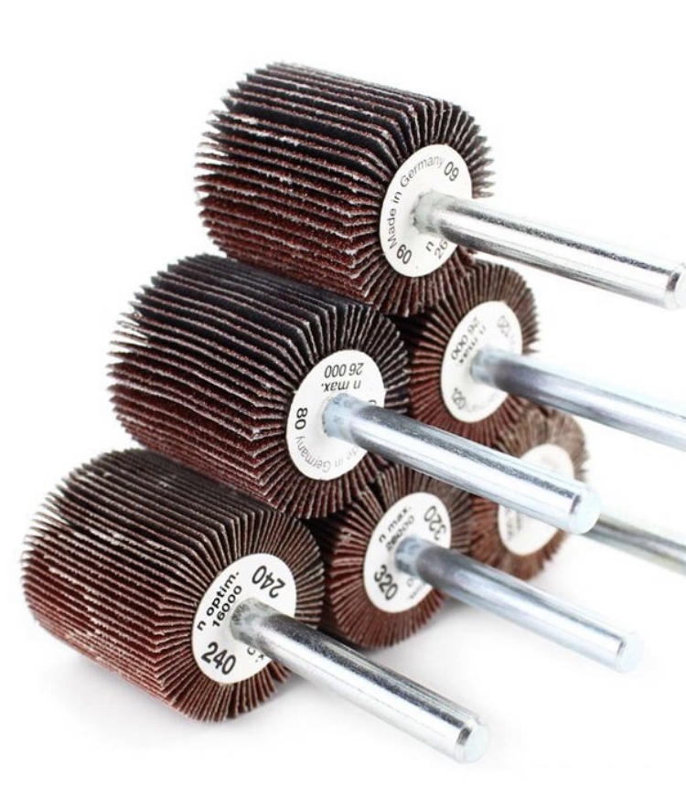

    DAS ist echt nicht schlimm.
    Nimm mal ein weicheres Werkzeug. Kleinen Fächerschleifer.
    Du sollst da keine Fase mit 45 Grad und 2mm Länge mit einem Hartmetallfräser reinballern.
  • RevoIverheld
    164
    2,299
    413
    PX PK
    • May 2, 2021 at 14:35
    • #27
    Verschleiß lieber die Aufsätze

    Das ist mir schon klar. Ich bearbeite die Zylinder grundsätzlich nie mit einem Fräser...immer mit der Schleifrolle.

    Warum nimmste nen DR und fräst dann da drin rum ? Gibt doch mittlerweile genug Zylinder die das von Haus aus besser können wie nen gefräster DR ?
    Ich bau grad nen VMC ALU ET7 , der kost ca. das gleiche wie der DR und kann wohl alles besser.
  • Hubbe1981
    398
    62
    Kreis Lindau
    50 Special
    • May 2, 2021 at 15:18
    • #30
    Die Frage stelle ich mir gerade auch.
    Hab ihn zumindest noch gerettet.
    180er Schleifpapier und mein kleiner Finger waren die Rettung.
    Musste den Auslass 1.5mm nach oben ziehen und 0.5mm nach unten. Außerdem musste ich auf 38mm Auslassbreite gehen.
    Das wird was werden...wie ein Überraschungsei. Kotzt mich gerade richtig an.

    So schlimm ist der Zylinder auch noch vermurkst...habe die Mikroplatzer von Hand verschliffen und sind nicht mehr vorhanden.
    Ich verbaue den erstmal und fahre den bis er hopps geht, bzw bis mein "Mehr Will Gefühl" aufsteigt....
