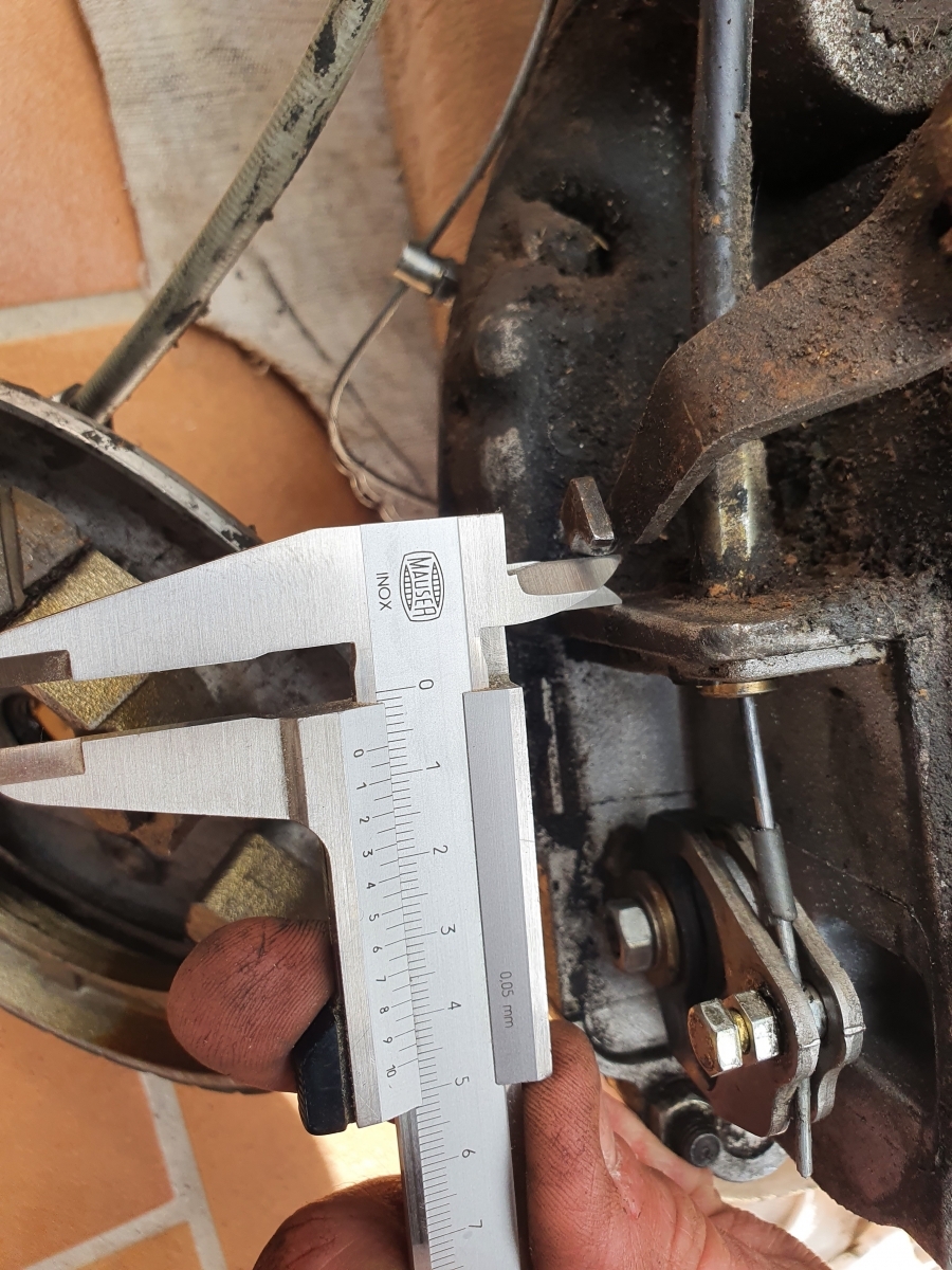

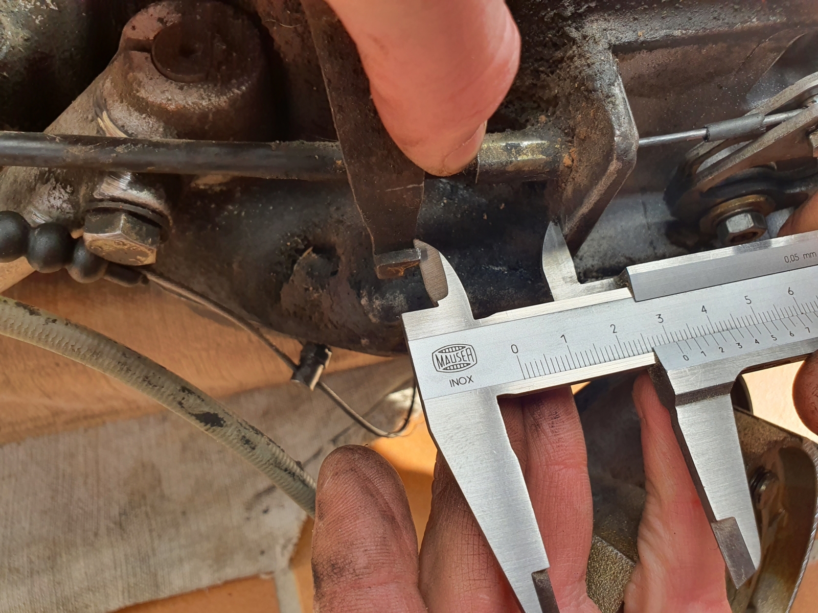

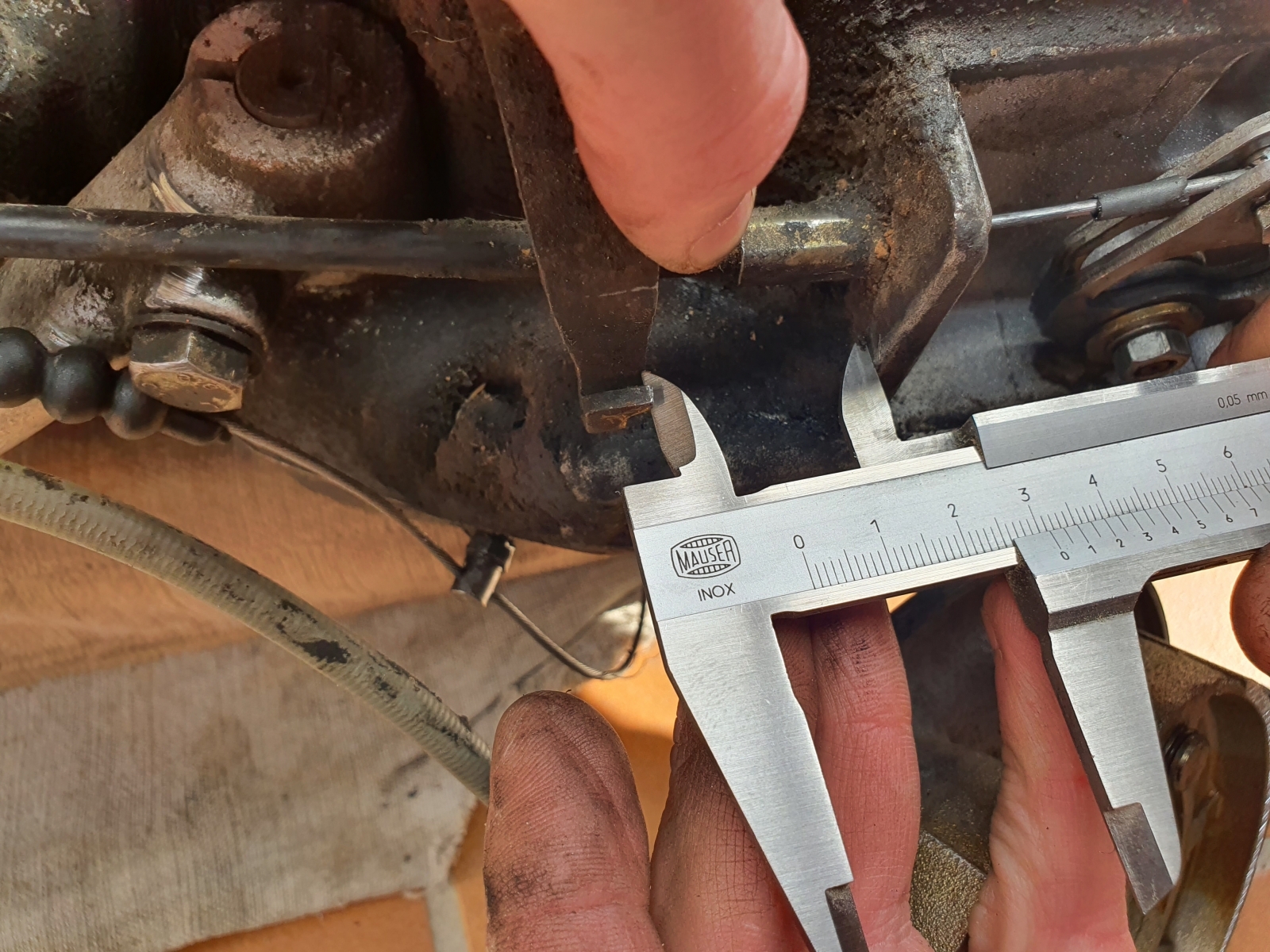

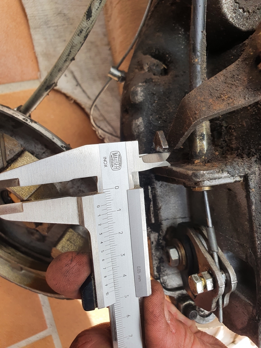

    Hier ein Foto von dem Hebel bis zum Wiederstand gedrückt.

    • #30
    Kannst du mal ein Bild machen, wenn du alles nach deinem Vorgehen zusammen gebaut hast? Es sollte dann in etwa soooo Aussehen ! Nur dass der Einstellnippel dann komplett reingeschraubt sein sollte...

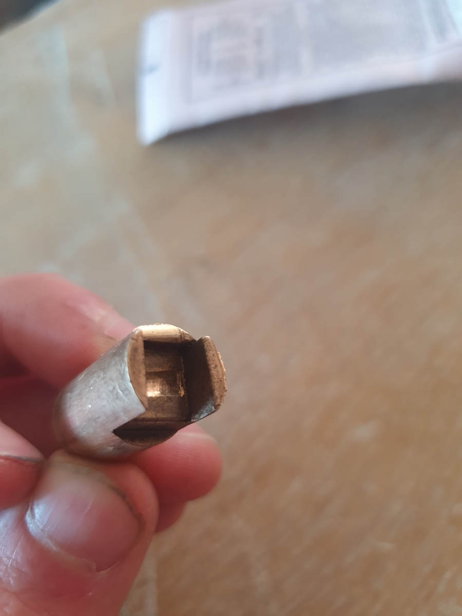

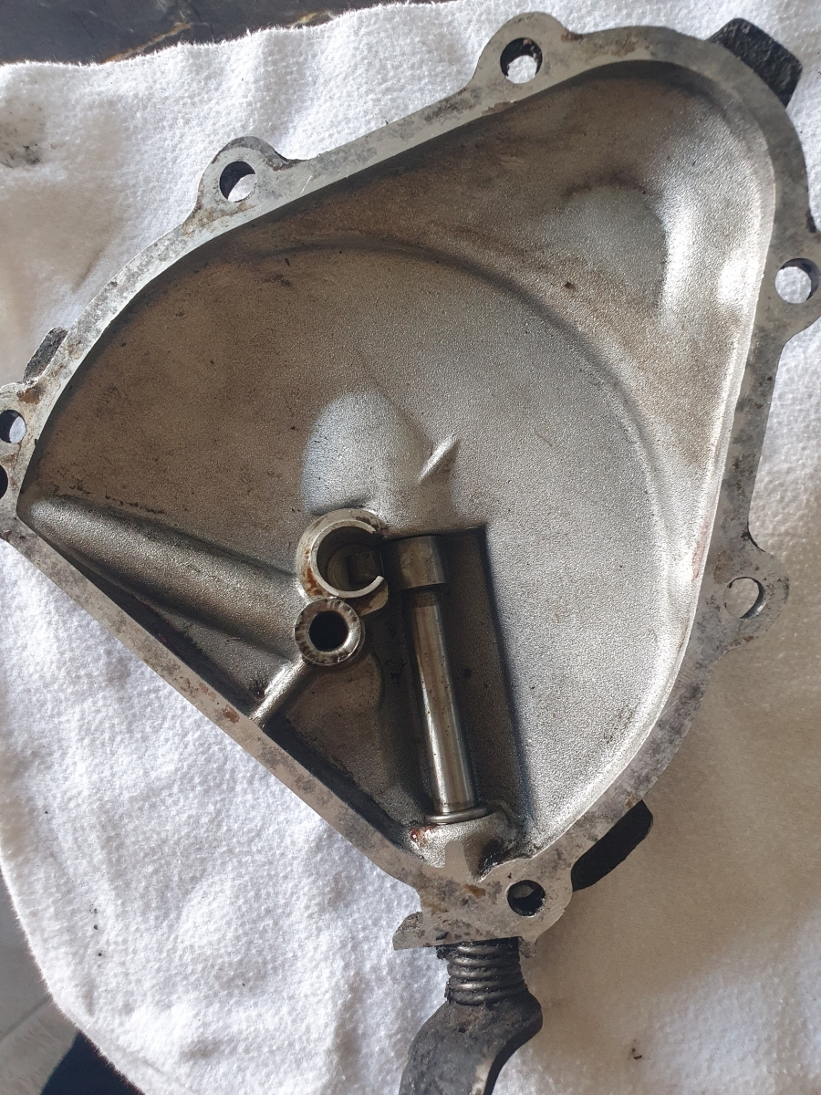

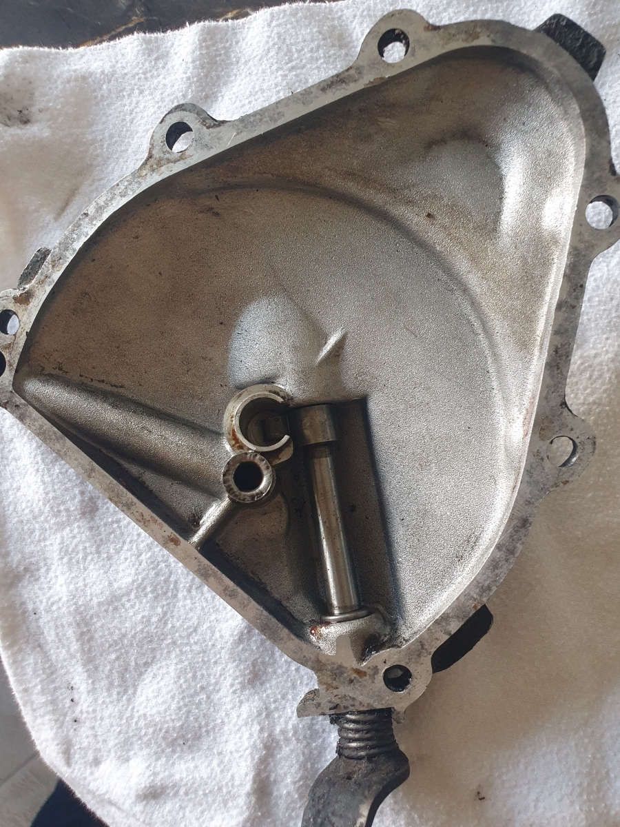

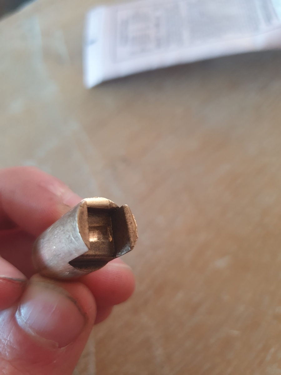

    Jap, so sah es vor 2 Stunden noch aus ;) habe jetzt mal den Kupplungsdeckel abgenommen und denke das es wie vermutet der Trennpilz ist. Dieser sieht sehr abgenundelt aus. Jetzt wollte ich nach einem neuen gucken und stelle fest das Die Trennpilze für die PK 50 Xl 2 ganz anders aussehen. Jetzt bin ich ganz Ratlos :+4
    Meine Vermutung ist jetzt ein falscher Deckel mit falschem Trennpilz

  • Sprint_1967
    48
    983
    141
    Sprint 125
    • May 2, 2021 at 20:13
    • #32
    Du schreibst ja dass die erste Probefahrt sehr gut verlaufen ist nachdem du Gas- und Kupplungszug getauscht hast. Darum denke ich nicht dass ein falscher Kupplungsdeckel verbaut ist. Stecke mal den Trennpilz in den Kupplungsdeckel und prüfe ob die Funktion so gegeben ist. Falls ja liegt das Problem möglicherweise an der Kupplung selbst (wenn ansonsten alles vom Kupplungsgriff bis zum Trennpilz richtig montiert und eingestellt ist). Falls nein -> Trennpilz erneuern.
    12,229
    35,349
    4,300
    • May 2, 2021 at 20:54
    • #33
    Den Pilz würde ich auf jeden Fall tauschen. Der ist feddich.
    Normalerweise hat der Rennpilz eine Verzahnung dran.
    Ist die Druckplatte an der Kupplung kugelgelagert?
    Mach mal bitte ein Foto von.

    Du hast KEINEN Kupplungsdeckel einer PK XL2, das hier ist ein anderer Deckel.
    Daher hast du auch, wie schon von Kawitzi gesagt, einen anderen Hebelweg.
    Der Pilz sieht zwar nicht mehr so gut aus, trotzdem sollte die Kupplung bei richtiger Einstellung funktionieren ( hat sie vorher ja auch ).
    Also, alles wieder montieren, Einstellschraube fast auf Null, Kupplungshebel bis an den ersten spürbaren Anschlag drücken und an dieser Stelle den Klemmnippel klemmnippeln.
    Dann den Einsteller soweit rausdrehen, bis du am Kupplungshebel etwa 1-2 mm Spiel hast.
    Dann Motor starten, Probefahrt machen, evtl. die Kupplung noch etwas nachstellen und den Sommer mit Vespa fahren genießen !

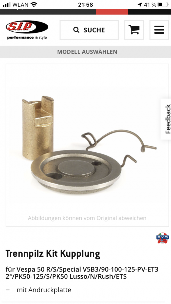

    Danke
    Ich denke das ist ein Zubehör Trennpilz von Sip!? Guckscht du!

    • May 2, 2021 at 22:26
    • #36
    Foto der Druckplatte kommt morgen! Ich denke da hat der Vorbesitzer dran rum gepfuscht(wie auch bei vielen anderen Dingen an der Vespa). Der Pilz hat falsch rum drin gesessen um besser an die Druckplatte zu kommen. Ist auch an den Verschleißspuren zu erkennen. Das hat bis jetzt anscheinend Funktioniert. Habe ihn richtig rum rein gemacht und wieder zu geschraubt und es war gar kein Druckpunkt mehr da, da der Trennpilz einfach nicht lang genug ist um an die Druckplatte zu kommen.
    Jetzt stell ich mit die Frage ob ich einen komplett neuen Deckel drauf mache oder eine andere Lösung finde :wacko:

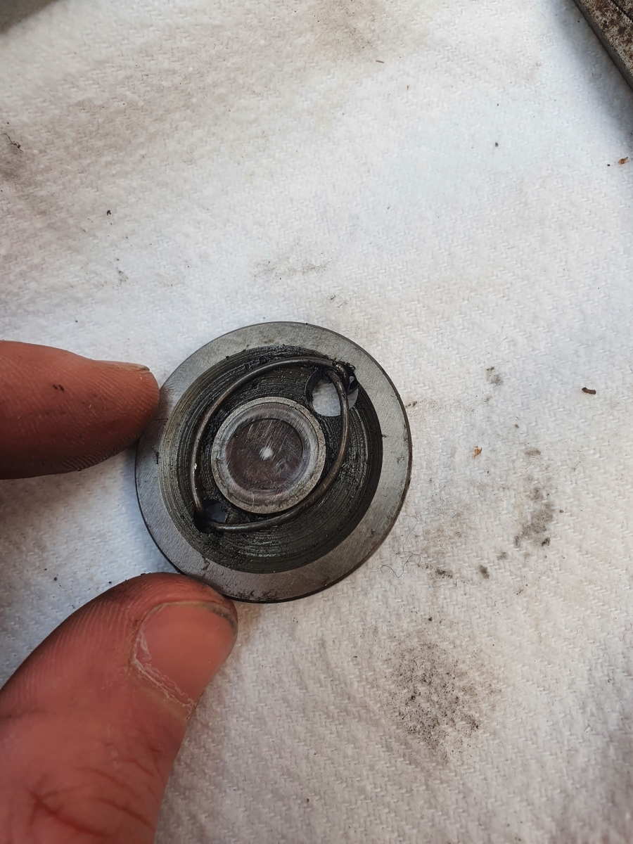

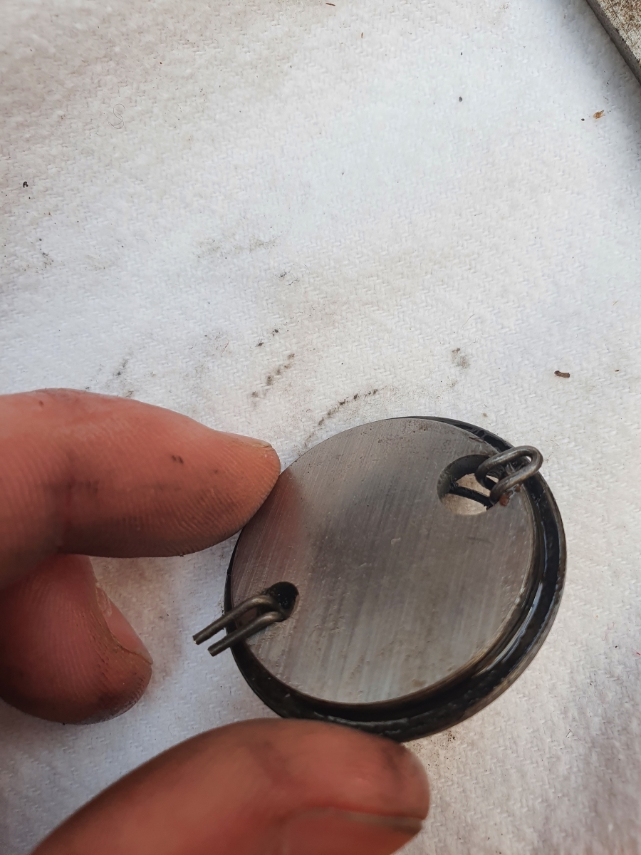

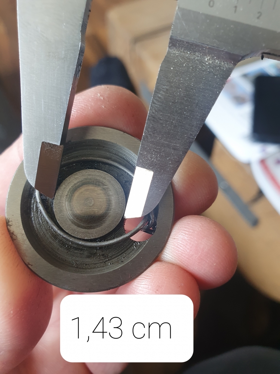

    Hier das versprochene Bild der Druckplatte:
    Sieht nicht so aus als ob die Kugelgelagert ist.
    Dateien
    20210503_103744.jpg 585.7 kB – 0 Downloads 20210503_103737.jpg 670.82 kB – 0 Downloads
  • Fantine
    543
    13,318
    2,549
    Duisburg
    PK 50 XL 2
    • May 3, 2021 at 12:55
    • #39

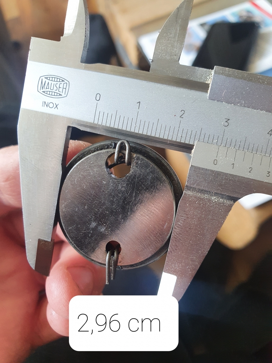

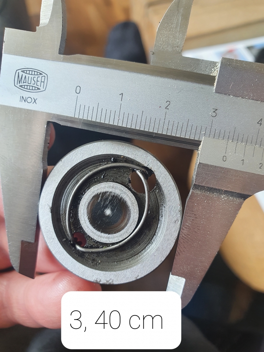

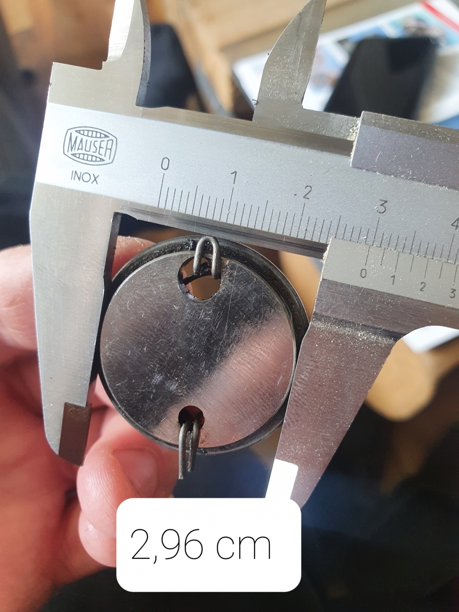

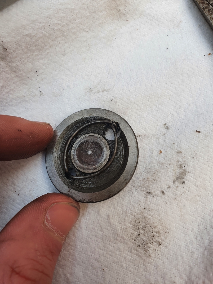

    Solange du die Druckplatte noch ausgebaut hast, kannst du vuelleicht erkennen, ob du nicht nur keinen XL2-Deckel, sondern auch keine XL2-Kupplung hast.
    Die Druckplatte sieht aus wie eine für eine Zentralfederkupplung, wirkt aber irgendwie "bearbeitet", was zum falsch eingebauten Druckpilz passen würde.
    Wenn du mir das Maß des Durchmessers unter dem Bund ( zweite Foto ) nennst, mach ich eine Vergleichsmessung. Die kugelgelagerte Druckplatte hat einen größeren Durchmesser und kann nicht 1:1 vwerwendet werden.
    Es sieht so aus, dass da Einiges nicht zusammenpasst, aber irgendwie passend gemacht worden ist. Der sehr große Leerweg ist u.U. nicht über die Einstellung zu komponsieren, weil die nicht veränderliche Zugrichtung ab einem bestimmten Weg / Winkel nicht mehr umgesetzt werden kann.

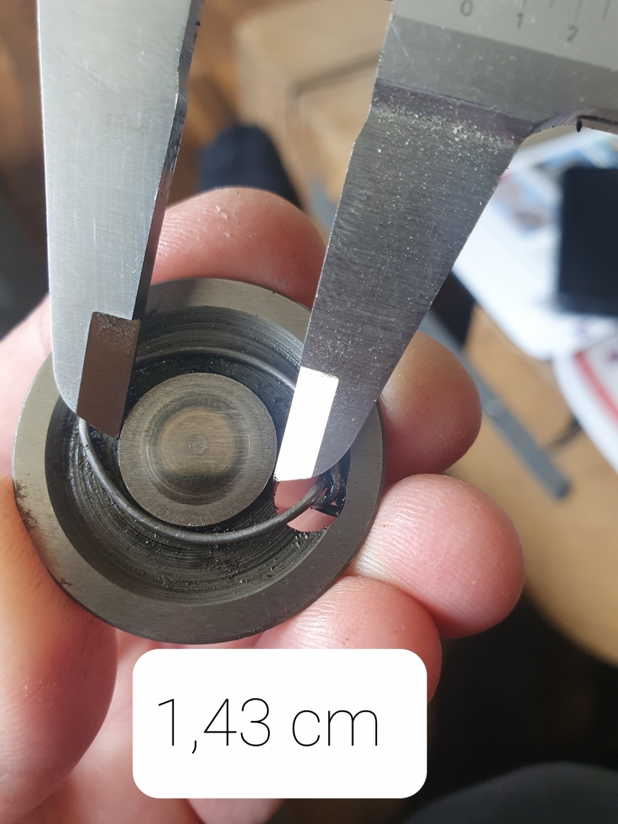

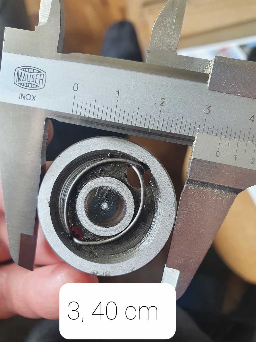

  • luc_zng
    127
    Pk50 xl 2
    • May 3, 2021 at 15:06
    • #40
    Jetzt kommen wir der Sache schon näher😁
    Hab hier mal 3 Fotos mit den Jeweiligen Durchmessern, da ich mir nicht sicher bin was du mit Bund meintest.
    Vielen Dank schonmal für die Hilfe!
    Kleine unwichtige Info noch zum Thema ,,was nicht passt wird passend gemacht" an meiner Vespa.
    Als ich den Gaszug gewechselt habe und zum ersten mal den Lenker auf gemacht habe, habe ich festgestellt das ein Chokezug als Gaszug verwendet wurde. Dabei hat natürlich der Anschlag oben am Lenker gefehlt. Um das zu Lösen wurde vom Vorbesitzer ein Anschlag dran geschweißt.
    Habe alles wieder in den orginal Zustand zurück gebaut.
