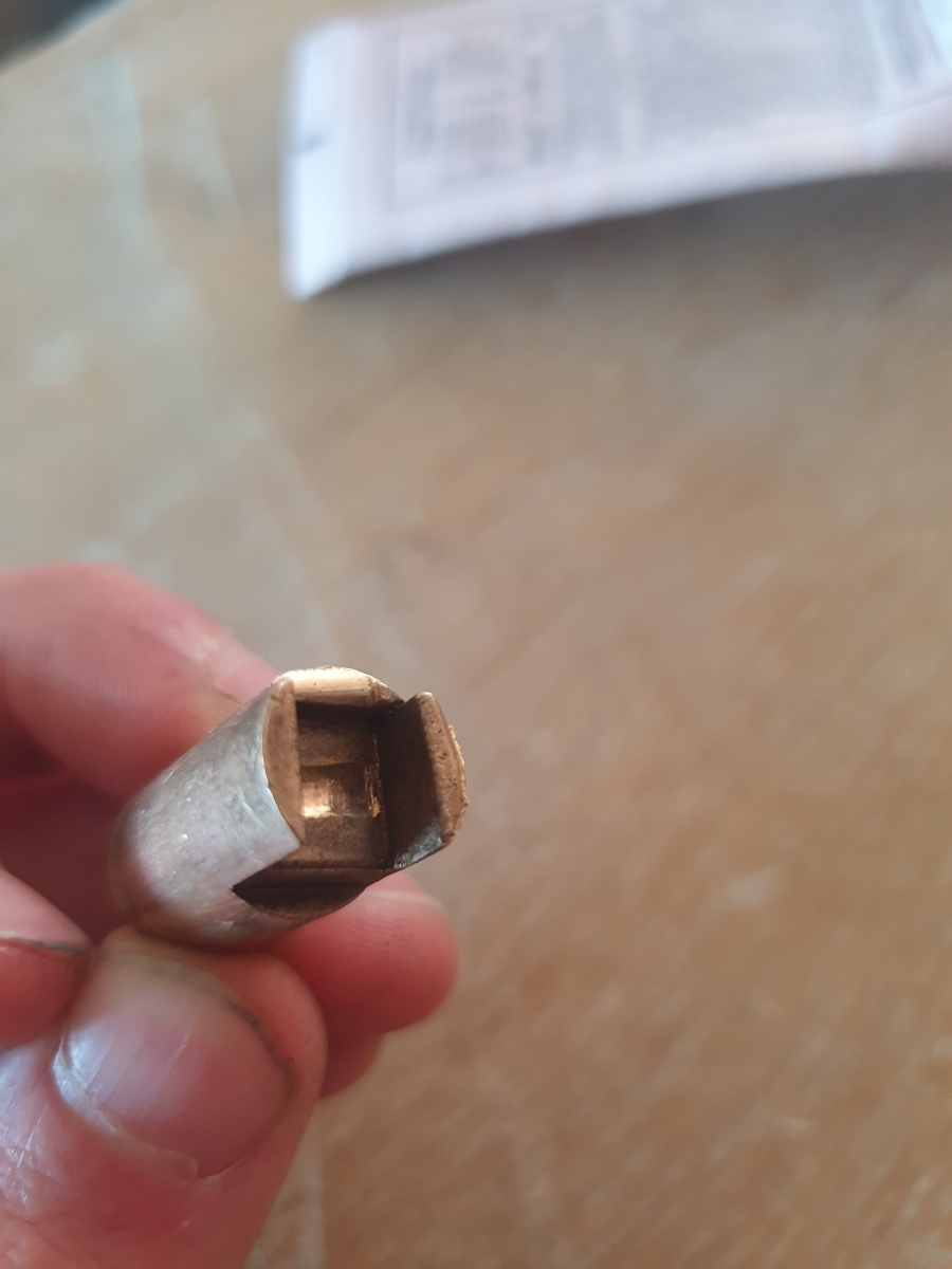

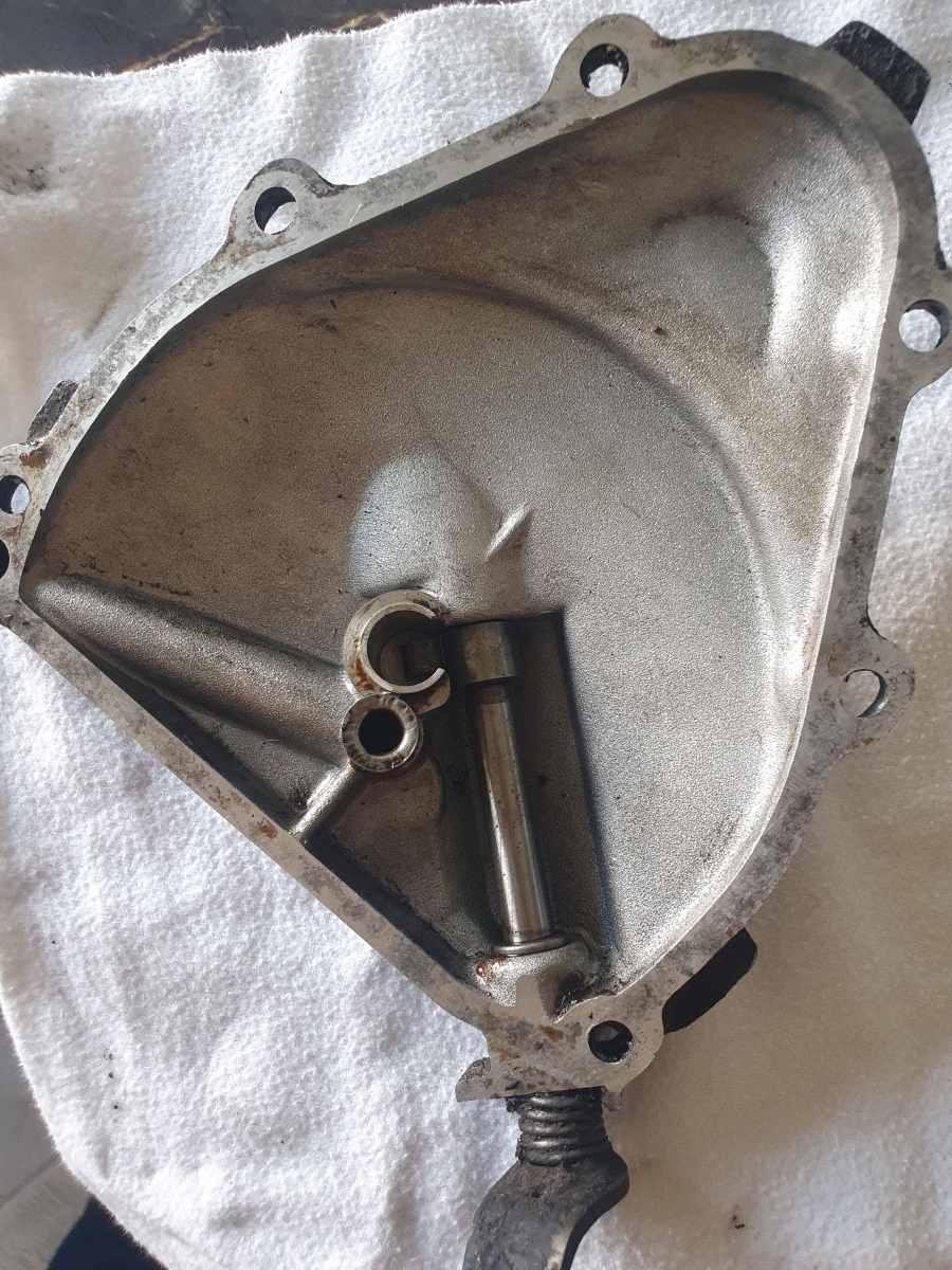

    Jap, so sah es vor 2 Stunden noch aus ;) habe jetzt mal den Kupplungsdeckel abgenommen und denke das es wie vermutet der Trennpilz ist. Dieser sieht sehr abgenundelt aus. Jetzt wollte ich nach einem neuen gucken und stelle fest das Die Trennpilze für die PK 50 Xl 2 ganz anders aussehen. Jetzt bin ich ganz Ratlos :+4
    Meine Vermutung ist jetzt ein falscher Deckel mit falschem Trennpilz

    Du schreibst ja dass die erste Probefahrt sehr gut verlaufen ist nachdem du Gas- und Kupplungszug getauscht hast. Darum denke ich nicht dass ein falscher Kupplungsdeckel verbaut ist. Stecke mal den Trennpilz in den Kupplungsdeckel und prüfe ob die Funktion so gegeben ist. Falls ja liegt das Problem möglicherweise an der Kupplung selbst (wenn ansonsten alles vom Kupplungsgriff bis zum Trennpilz richtig montiert und eingestellt ist). Falls nein -> Trennpilz erneuern.

    Den Pilz würde ich auf jeden Fall tauschen. Der ist feddich.
    Normalerweise hat der Rennpilz eine Verzahnung dran.

    Du hast KEINEN Kupplungsdeckel einer PK XL2, das hier ist ein anderer Deckel.
    Daher hast du auch, wie schon von Kawitzi gesagt, einen anderen Hebelweg.
    Der Pilz sieht zwar nicht mehr so gut aus, trotzdem sollte die Kupplung bei richtiger Einstellung funktionieren ( hat sie vorher ja auch ).

    16,810

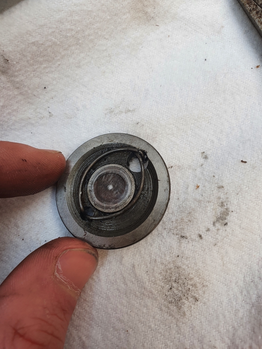

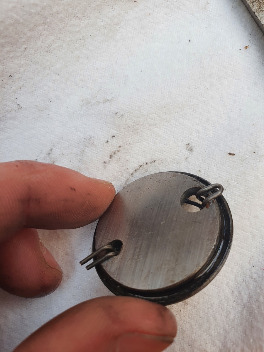

    Hier das versprochene Bild der Druckplatte:
    Sieht nicht so aus als ob die Kugelgelagert ist.

    Solange du die Druckplatte noch ausgebaut hast, kannst du vuelleicht erkennen, ob du nicht nur keinen XL2-Deckel, sondern auch keine XL2-Kupplung hast.
    Die Druckplatte sieht aus wie eine für eine Zentralfederkupplung, wirkt aber irgendwie "bearbeitet", was zum falsch eingebauten Druckpilz passen würde.
    Wenn du mir das Maß des Durchmessers unter dem Bund ( zweite Foto ) nennst, mach ich eine Vergleichsmessung. Die kugelgelagerte Druckplatte hat einen größeren Durchmesser und kann nicht 1:1 vwerwendet werden.
    Es sieht so aus, dass da Einiges nicht zusammenpasst, aber irgendwie passend gemacht worden ist. Der sehr große Leerweg ist u.U. nicht über die Einstellung zu komponsieren, weil die nicht veränderliche Zugrichtung ab einem bestimmten Weg / Winkel nicht mehr umgesetzt werden kann.

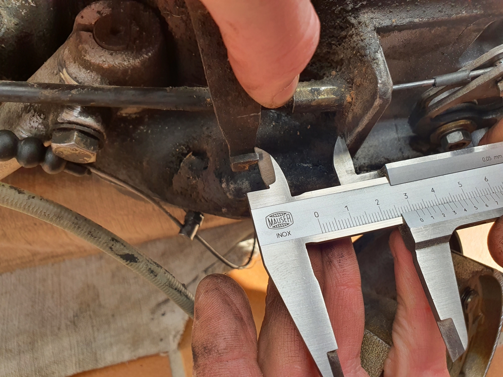

    Hab hier mal 3 Fotos mit den Jeweiligen Durchmessern, da ich mir nicht sicher bin was du mit Bund meintest.
    Vielen Dank schonmal für die Hilfe!
