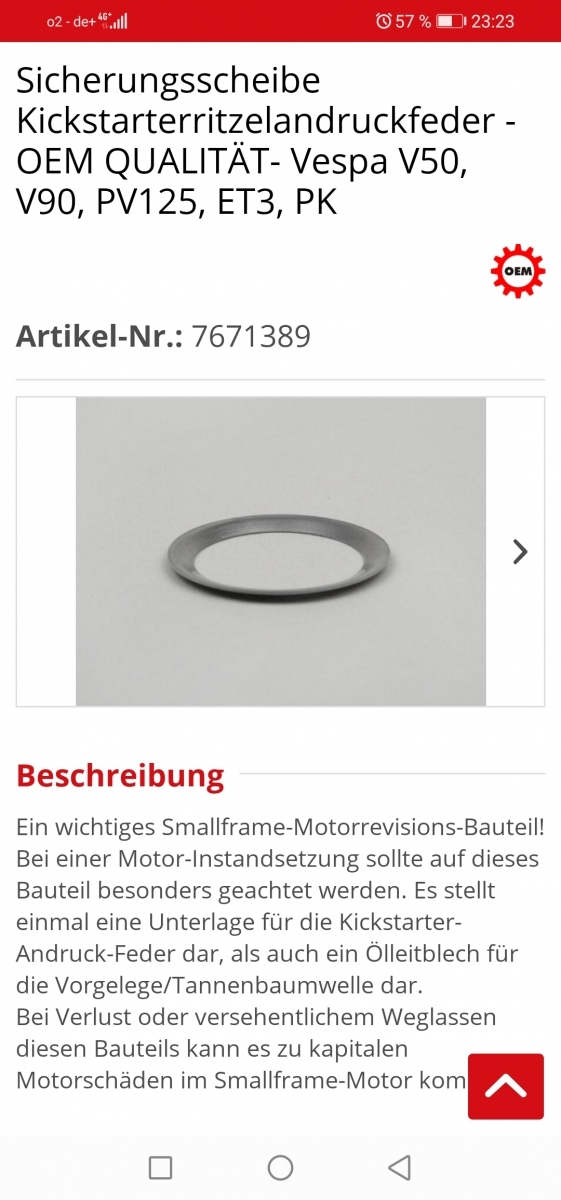

    • May 6, 2021 at 23:22
    Haste die Scheibe unter der Kickerfeder gelegt? Wenn ja wie herum?
