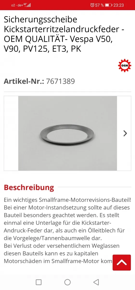

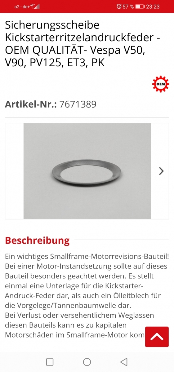

    Haste die Scheibe unter der Kickerfeder gelegt? Wenn ja wie herum?
