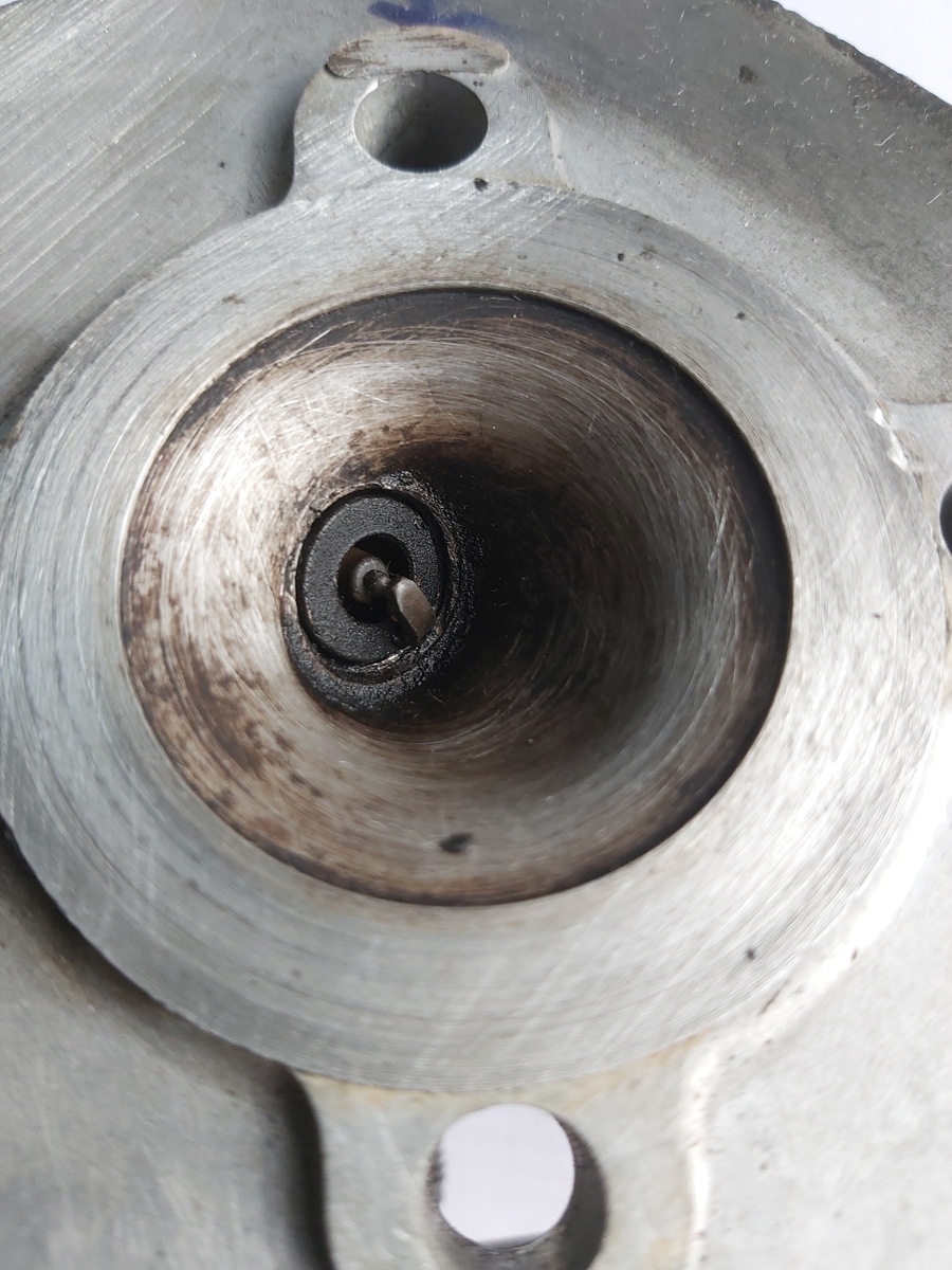

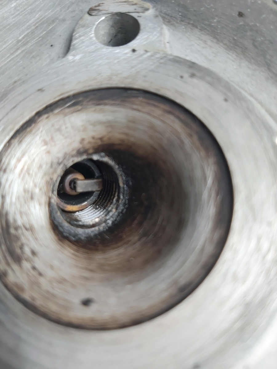

    Motor ausgebaut. Beim Abnehmen des Zylinderkopfes dachte ich, die Lösung für das Problem gefunden zu haben: Die Zylinderkopfdichtung fehlt !
    Dann einem Bekannten, der Motoren bearbeitet, die Sache geschildert. Er und anschließend die SuFu bestätigten mir, daß der Motor gar keine Zylinderkopfdichtung hat.
    Der Kolben und Zylinder sehen wirklich gut aus, die Kolbenringe frei.
    Allerdings meinte der Bekannte, daß die Zündkerze mit Kurzgewinde etwas unglücklich sei.
    Eine Zündkerze mit Langgewinde würde zudem etwas mehr Kompression bringen. Er hat gleich das Zündkerzengewinde nachgeschnitten, da sich da am Brennraum schon etwas Ölkohle befand.
    Frage an die Experten: Besser Langgewinde?

    Die hat nichts mit der Kompression zu tun. Entweder gehört in den Kopf eine Kerze mit Kurz- oder eine mit Langgewinde.

    ...und wenn dein Bekannter das Kerzengewinde "freischneiden" musste, hast du die falsche (Kurz)gewindekerze verwendet.
    Zur Kompression: Frag mal deinen Bekannten, ob er den Brennraum mit Kurz- und Langgewindekerze ausgelitert hat. wie groß die Differenz war und um welchen Wert sich die Kompression (rechnerisch) erhöht, wenn die richtige Kerze verwendet wird.

    Unterschied Lang- zu Kurzgewinde. Langgewinde sieht doch stimmiger aus, der Zündfunke kommt vernünftig im Brennraum, der Brennraum ist auch etwas verkleinert (Kompression).
    So wie das Gewinde im Zylinderkopf aussah ist die Vespa schon ewig mit Kurzgewinde gefahren.
    Wenn der Motor wieder läuft gebe ich Bescheid, inwiefern sich die Kompression geändert hat.

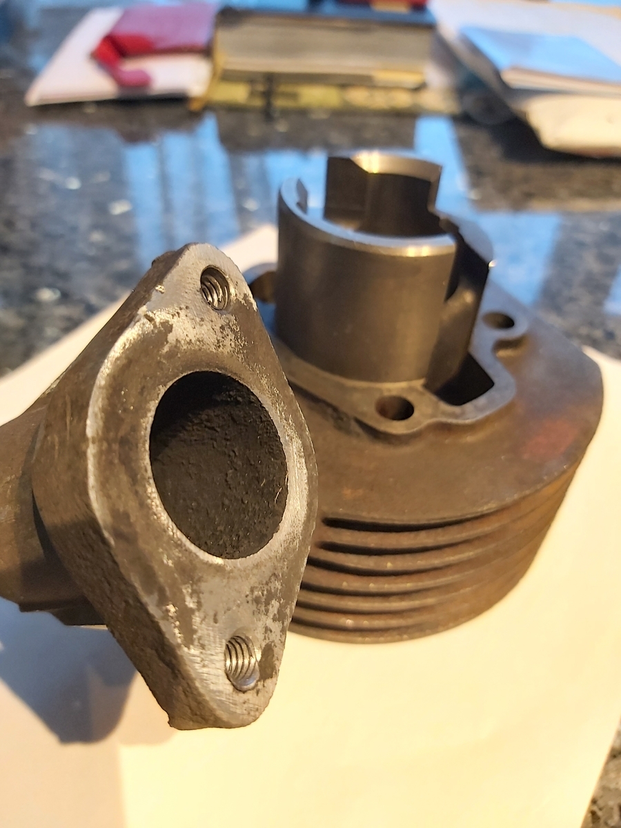

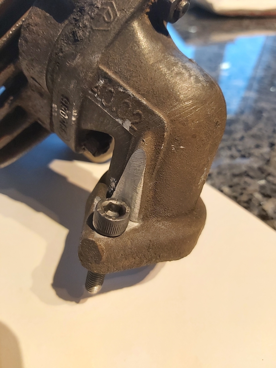

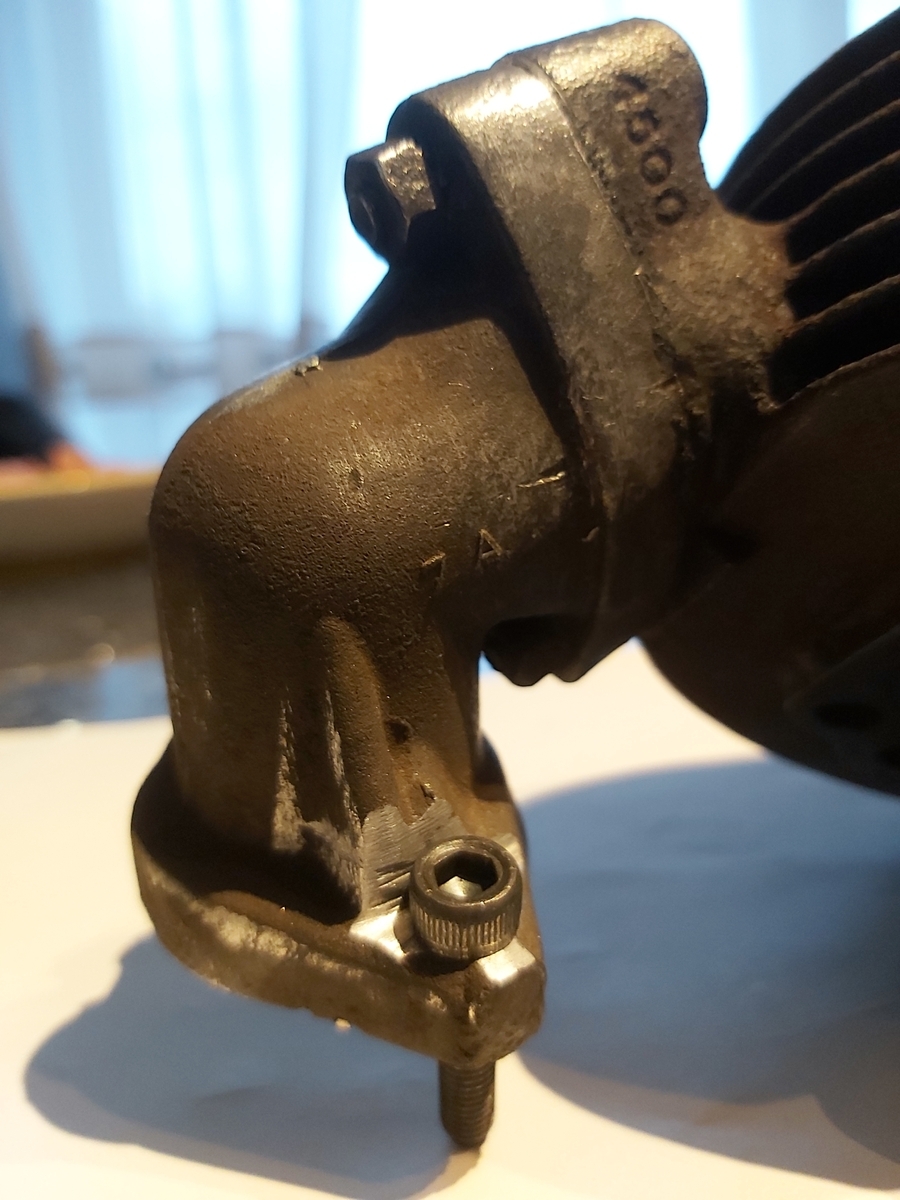

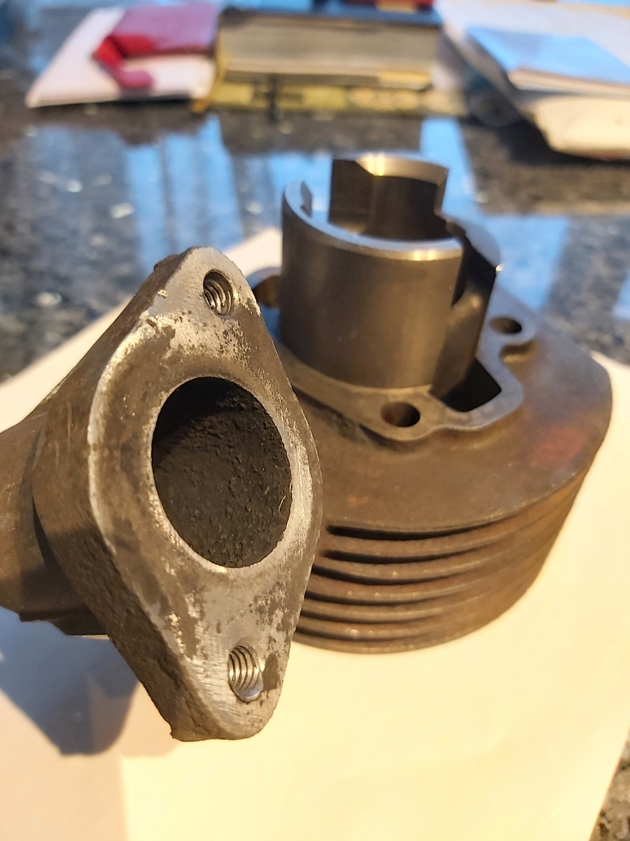

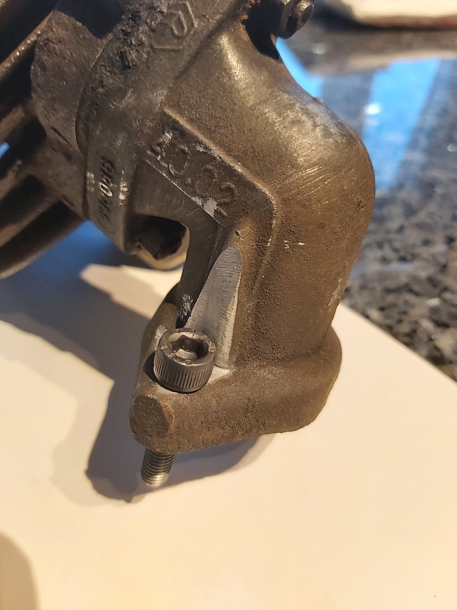

    Habe den originalen Auspuffkrümmer am Zylinder gelassen, da mir beim Abschrauben bestimmt die Stehbolzen am Zylinder abgerissen wären. Dann wäre das Problem da.
    Dann die Gewinde im hinteren Flansch des Auspuffkrümmers nachgeschnitten.
  • lesie
    31
    381
    • November 5, 2021 at 20:21
    • #87
    Das war für mich die beste Lösung:
    Den Auspuffkrümmer etwas bearbeiten und 2 Zylinderkopfschrauben (Festigkeit 12.9) von hinten in den Flansch einschrauben. Werde 2 Kupfermuttern zum Befestigen des Auspuffs nehmen, die spannen dann das Gewinde der Zylinderschrauben, nicht das Alugewinde des Krümmers...

    12.9 ... die werden wohl halten

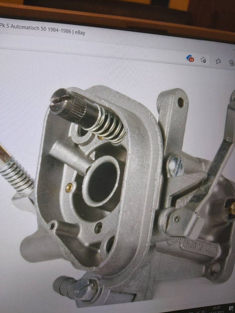

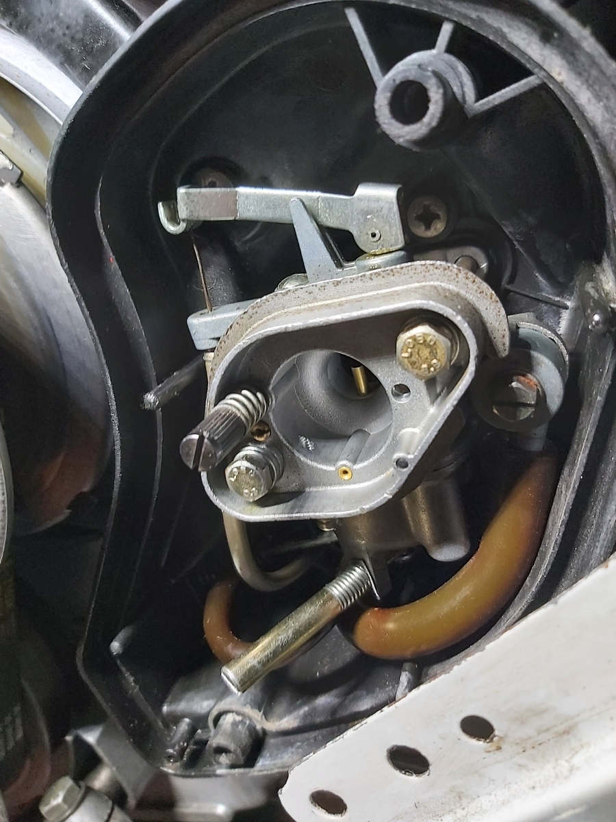

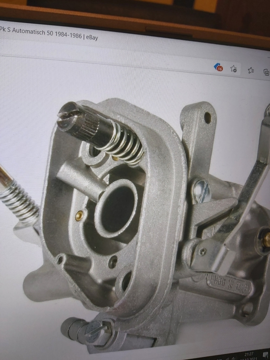

    Was ich gerade festgestellt habe:
    Bild 2 zeigt meinen Vergaser, ist ein 16.14
    Bild 1 zeigt einen Vergaser 16.14 verschiedener Verkaufsanzeigen
    Der Ansaugbereich sieht irgendwie anders aus. Liegt hier der Fehler? Was ist original?

    • #91
    Das erste Bild ist ein 16.12. Kannst du an der Beschriftung erkennen wenn du das Bild vergrößerst

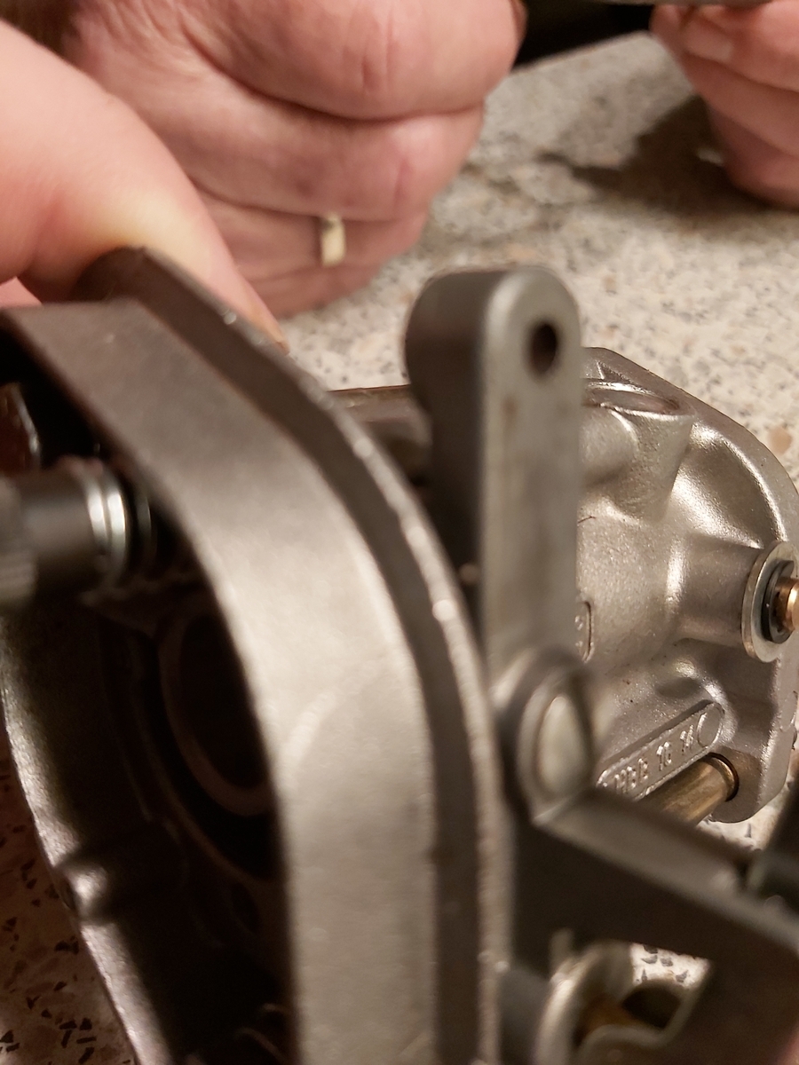

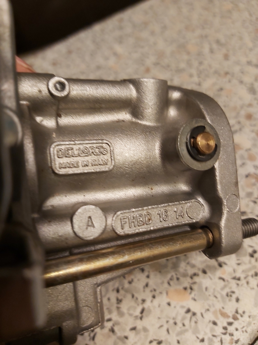

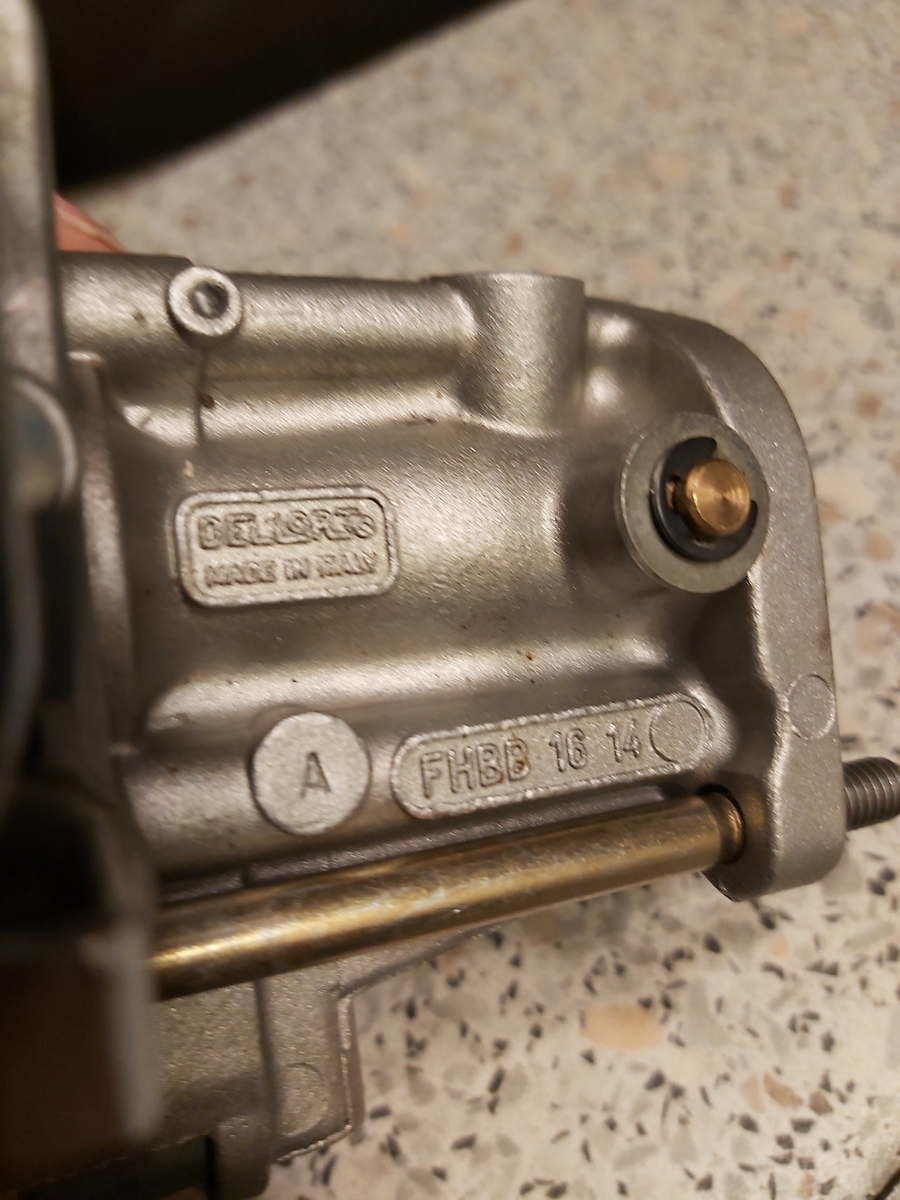

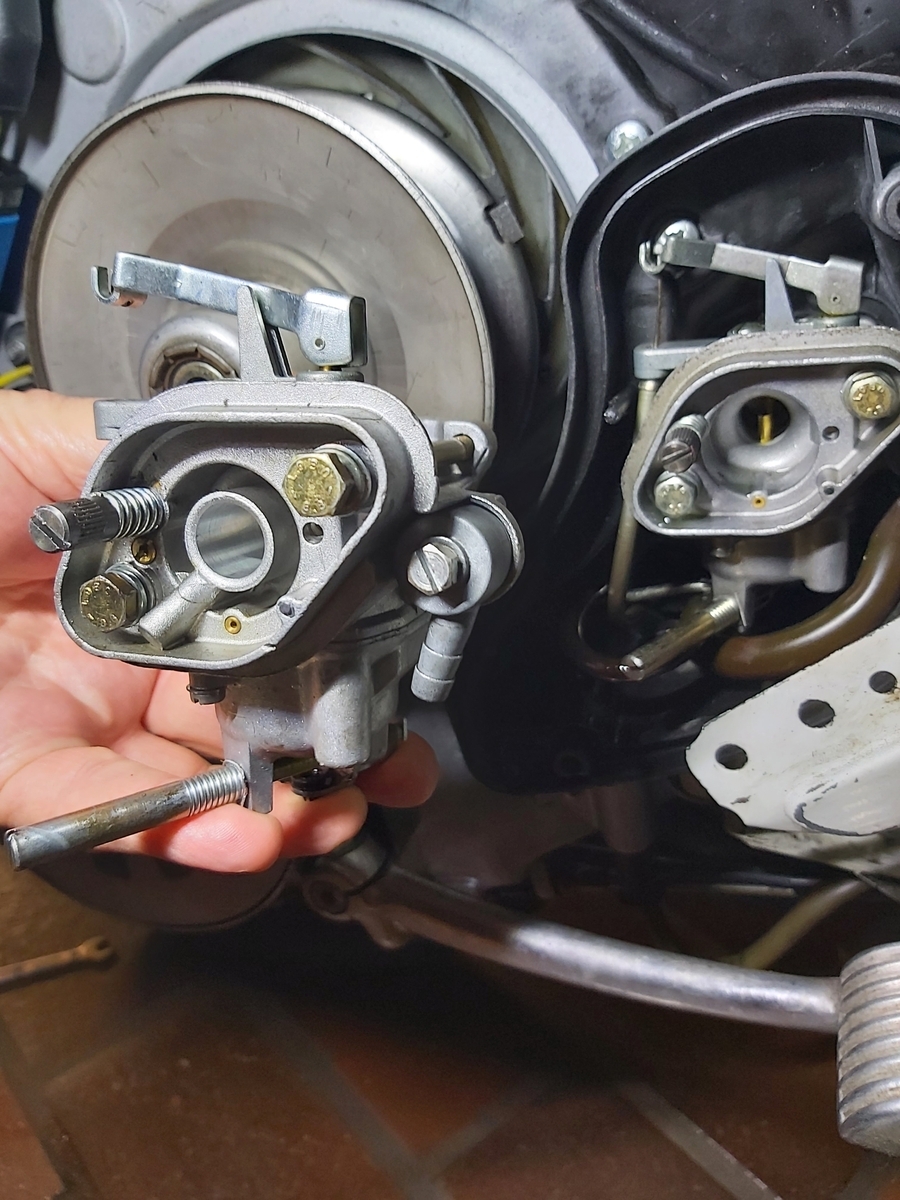

    Habe einen anderen Vergaser besorgt, ist auch ein FHBB 16.14
    Der Ansaugbereich sieht jetzt etwas anders aus. Kann mir jemand dazu was sagen?
    Kann mir Volker evtl mal sagen, welche Ausführung bei ihm verbaut ist?

    Diese Version gab es nur als 16.12 bzw gibt es noch.

    Ich pflichte Mario bei, den kenne ich auch nur als 16.12.
    Steht da wirklich 16.14 drauf?

  • lesie
    31
    381
    • December 20, 2021 at 21:05
    • #97
    Bilder vom "neuen" Vergaser.
    Ich dachte, du könntest mir sagen, welche Ausführung bei dir aktuell verbaut ist, Volker.

    • December 20, 2021 at 22:21
    • #99
    Kenne ich in der Ausführung in 16.14 gar nicht.
    Normal ist immer nur die Hauptdüse anders.
    Bzw je nach Zylinder. Bei den alten Grauguss nur eine 65ger.
    Bau ihn mit einer 76ger ein und teste.
    Deutlich zu fett. Dann auf 70 reduzieren.
    Bzw noch tiefer.
    Die perfekte Einstellung sollte mit Gemischschraubeneinstellung 2.5 bis 4 Umdrehungen raus gefunden werden.
