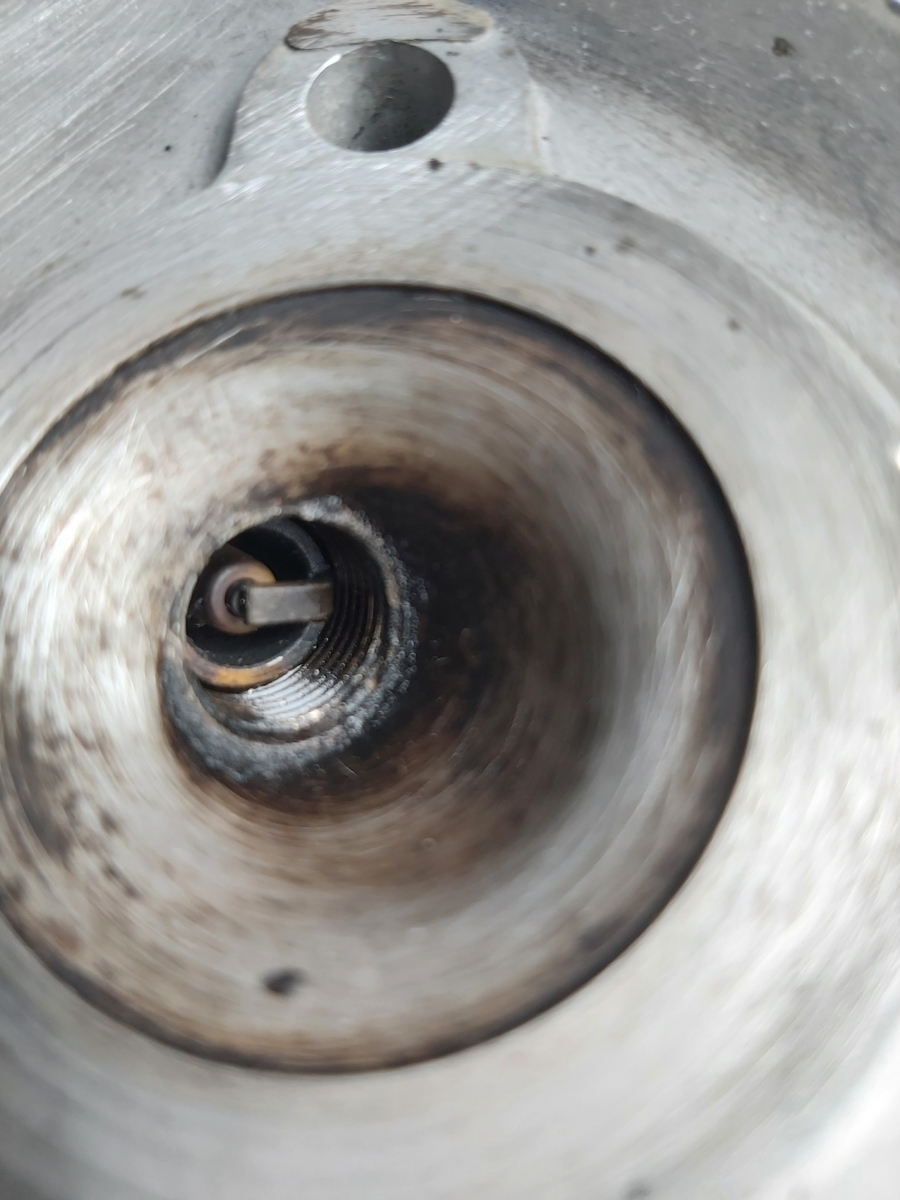

    • October 31, 2021 at 11:09
    • #84
    Unterschied Lang- zu Kurzgewinde. Langgewinde sieht doch stimmiger aus, der Zündfunke kommt vernünftig im Brennraum, der Brennraum ist auch etwas verkleinert (Kompression).
    So wie das Gewinde im Zylinderkopf aussah ist die Vespa schon ewig mit Kurzgewinde gefahren.
    Wenn der Motor wieder läuft gebe ich Bescheid, inwiefern sich die Kompression geändert hat.

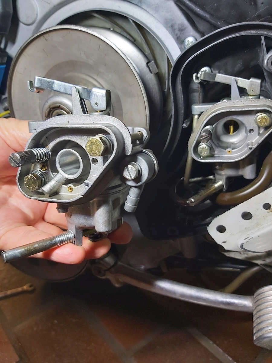

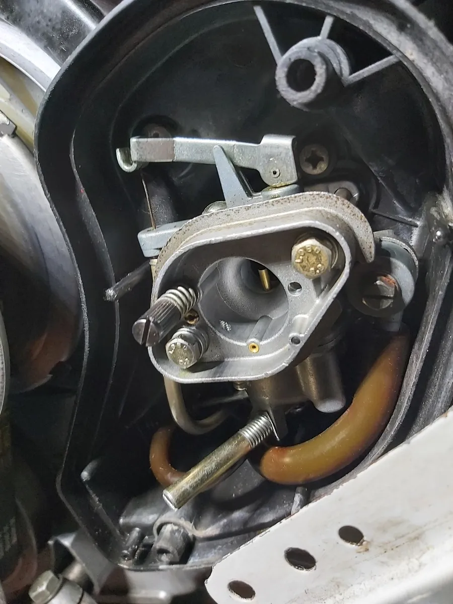

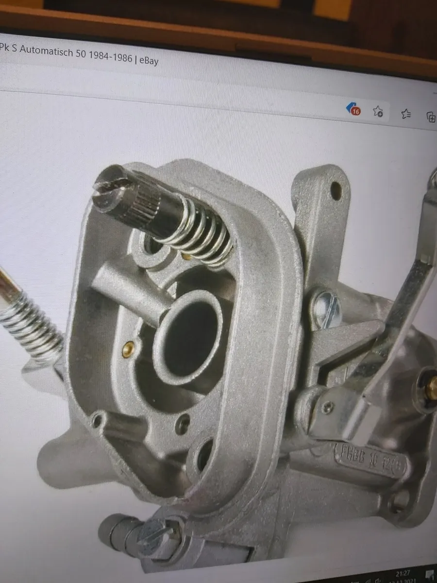

    Was ich gerade festgestellt habe:
    Bild 2 zeigt meinen Vergaser, ist ein 16.14
    Bild 1 zeigt einen Vergaser 16.14 verschiedener Verkaufsanzeigen
    Der Ansaugbereich sieht irgendwie anders aus. Liegt hier der Fehler? Was ist original?

    • December 13, 2021 at 21:59
    • #91
    Das erste Bild ist ein 16.12. Kannst du an der Beschriftung erkennen wenn du das Bild vergrößerst

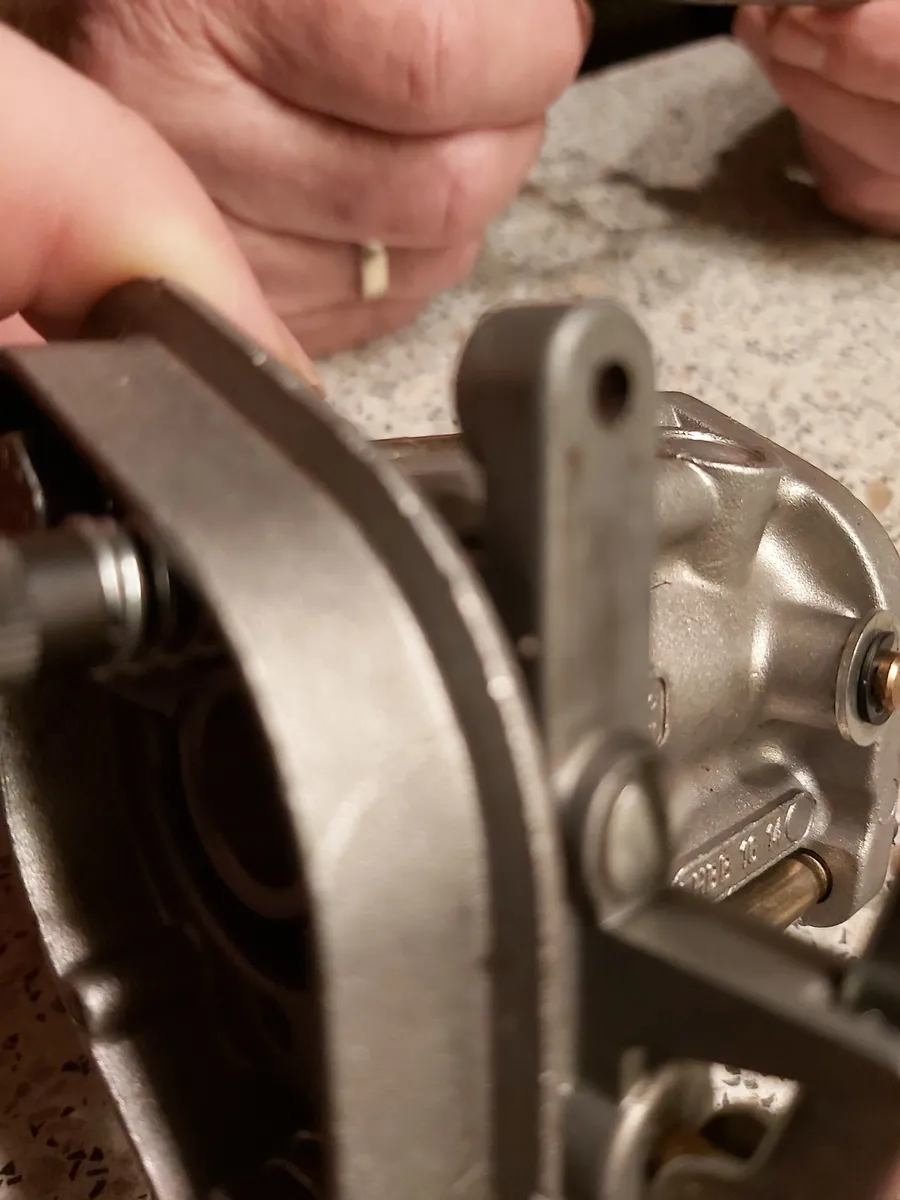

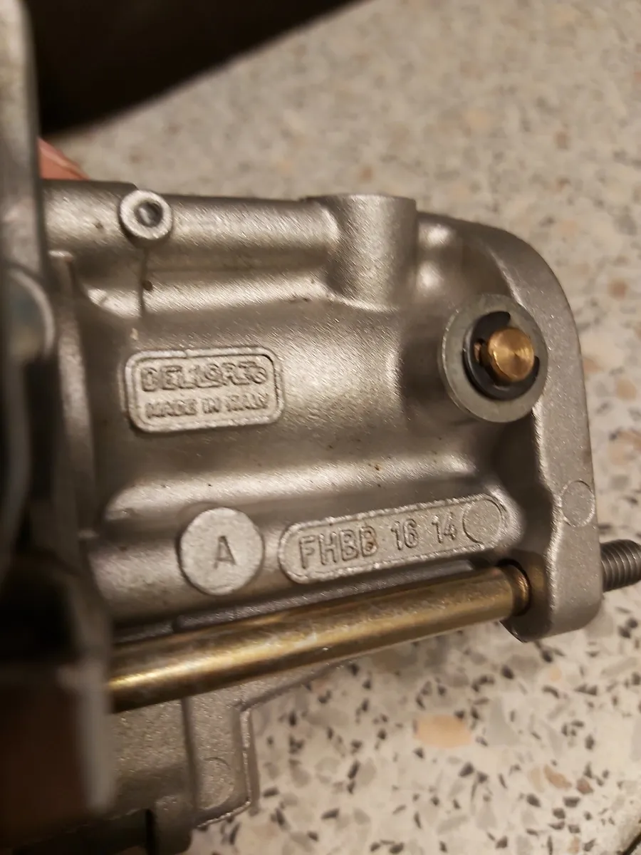

    • #93
    Habe einen anderen Vergaser besorgt, ist auch ein FHBB 16.14
    Der Ansaugbereich sieht jetzt etwas anders aus. Kann mir jemand dazu was sagen?
    Kann mir Volker evtl mal sagen, welche Ausführung bei ihm verbaut ist?

    • #94
    Diese Version gab es nur als 16.12 bzw gibt es noch.

    • #96
    Ich pflichte Mario bei, den kenne ich auch nur als 16.12.
    Steht da wirklich 16.14 drauf?

    • #97
    Bilder vom "neuen" Vergaser.
    Ich dachte, du könntest mir sagen, welche Ausführung bei dir aktuell verbaut ist, Volker.

    • December 20, 2021 at 22:21
    • #99
    Kenne ich in der Ausführung in 16.14 gar nicht.
    Normal ist immer nur die Hauptdüse anders.
    Bzw je nach Zylinder. Bei den alten Grauguss nur eine 65ger.
    Bau ihn mit einer 76ger ein und teste.
    Deutlich zu fett. Dann auf 70 reduzieren.
    Bzw noch tiefer.
    Die perfekte Einstellung sollte mit Gemischschraubeneinstellung 2.5 bis 4 Umdrehungen raus gefunden werden.
