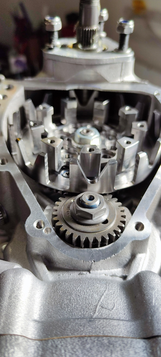

    Hier zeige ich euch den Aufbau einer V50 Special (richte ich bei mir für einen Kumpel her).
    Er wollte unbedingt neben seinem M200 Projekt noch eine zweite Smallframe mit noch mehr Power. Wir verliebten uns dann damals bei Besuch bei Kingwelle in deren Zylinder BFA/Kingwelle 244.
    Für meine Graue kommt das gleiche Setup rein. Hier bei der weißen, echt schlecht beilackierten Special kommt alles neu was so machbar ist, bis auf Lack.
    Ist bei Kingwelle bestellt und wird ggf. in 2 Wochen abgeholt und dann von mir zusammen gebaut:
    - Quattrini C200 Gehäuse gespindelt und geschweißt
    - BFA/Kingwelle Zylinder 244ccm
    - Kingwelle 60/116
    - Kingclutch 5s

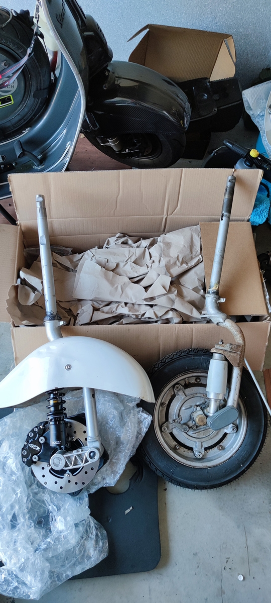

    Dazu warten wir noch auf die passend gekürzte und bearbeitete PK XL Gabel (wird mir sonst alles zuviel mit Kind und Zeit)

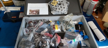

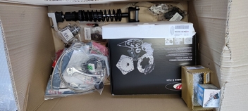

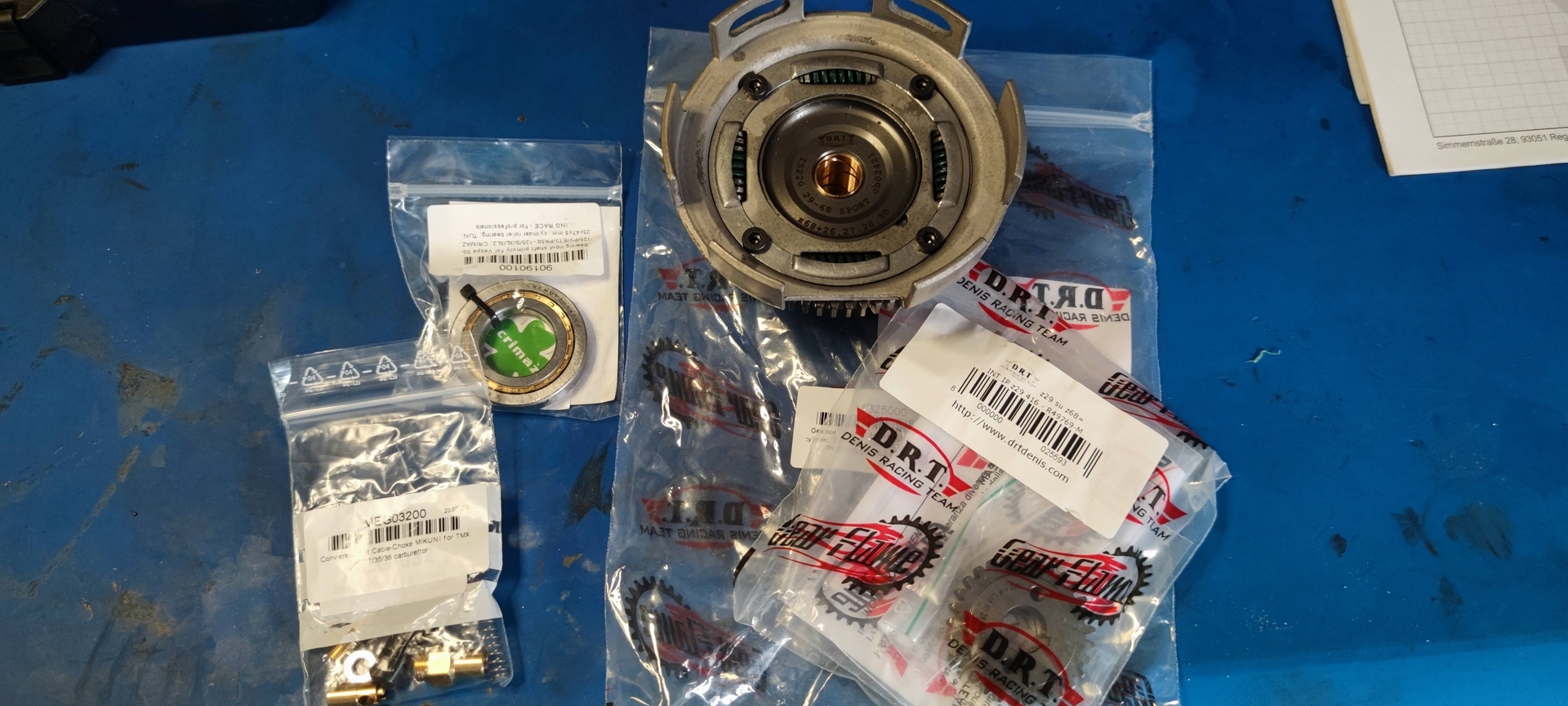

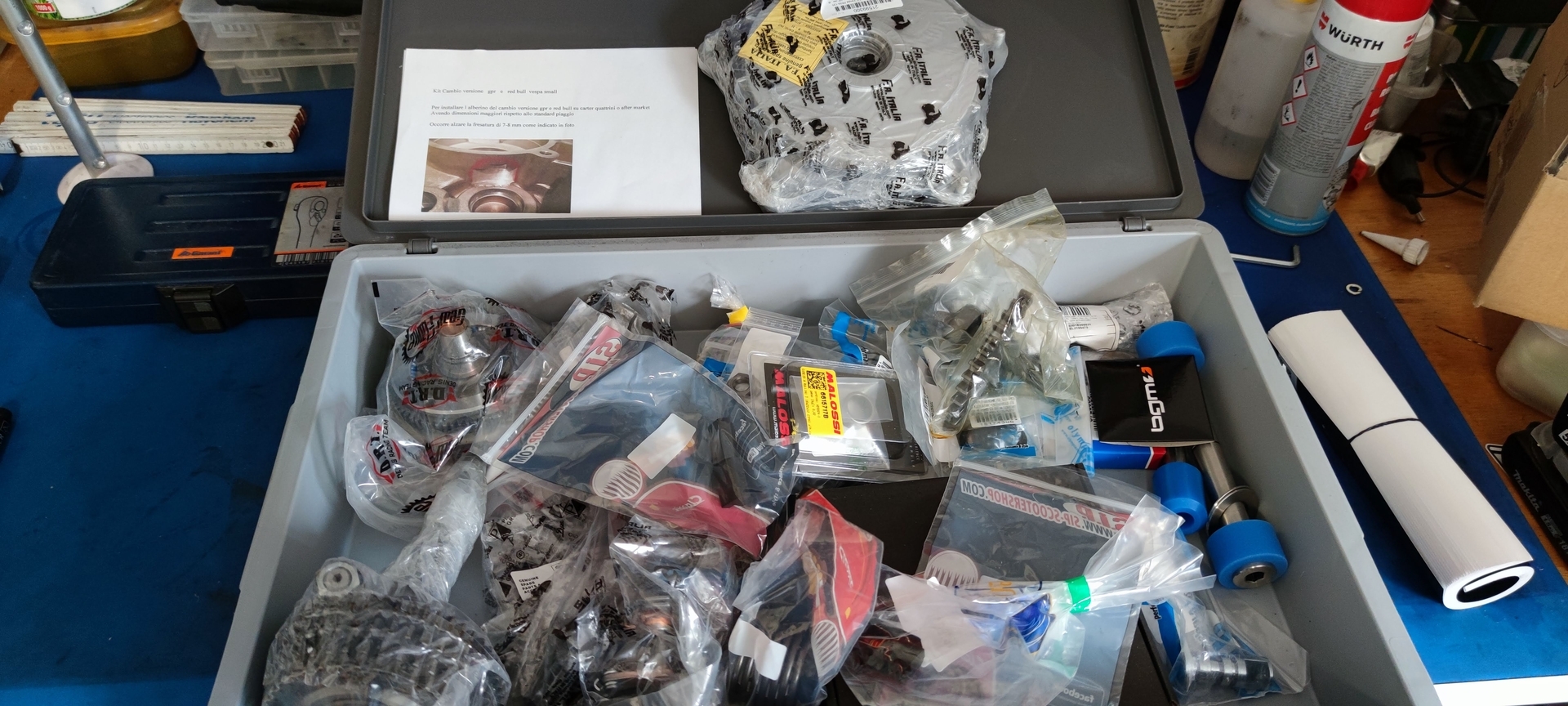

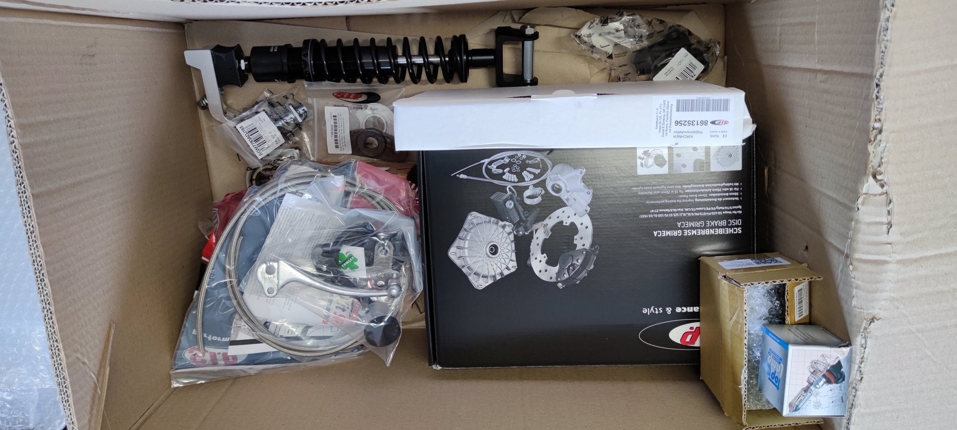

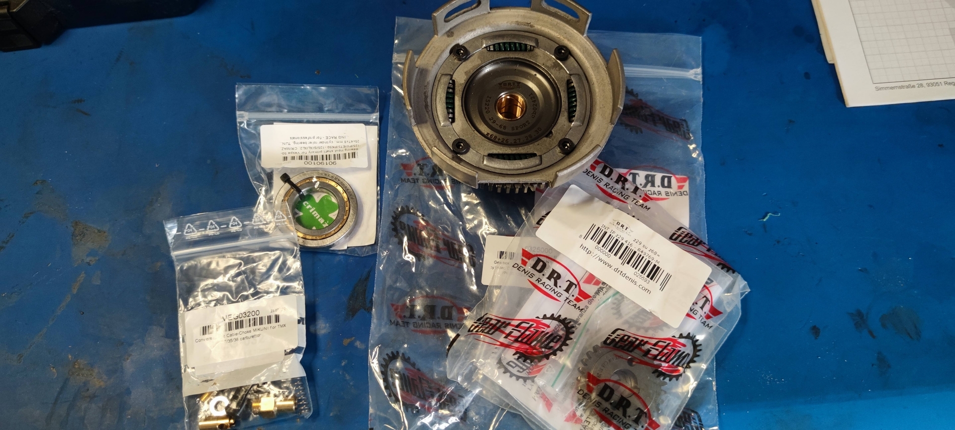

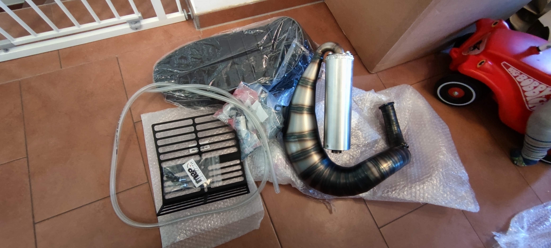

    Und das Zeugs ist schon da
    - Grimeca Scheibenbremsset Teilhydraulisch
    - Crimaz Vollhydraulikumbauset
    - Vollhydraulik Bremsleitung
    - Sitzbank
    - DRT Sport 2.34 Übersetzung gerade verzahnt
    - Ludwig & Scherer Otto (wir wissen noch nicht ob der dann in den 200er kommt oder in den 244er)
    - Rücklicht antik wegen Brems und Nummernschildbeleuchtung
    - Seilzugset SIP
    - Kabelbaum SIP
    - Overrev Zündung
    - Lenkkopflager Wälzlager
    - Smartcarb SC2 38 Vergaser
    - Benelli Bull 6 Arm Getriebe
    - uvm......

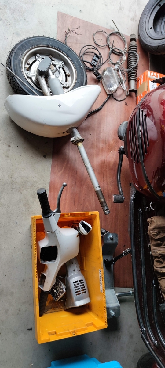

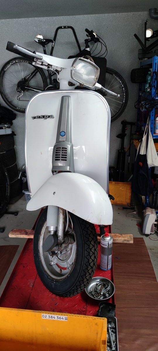

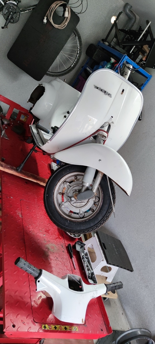

    Beginn des Zerlegens:

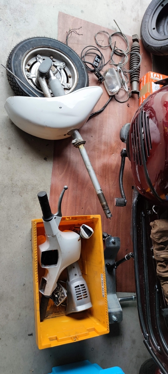

    Zerlegt ist ja wie immer im Leben recht schnell:
    Die ganzen Teile, auch wenn 99% davon mir nicht gehört, macht es trotzdem Spaß sie aus zu packen.

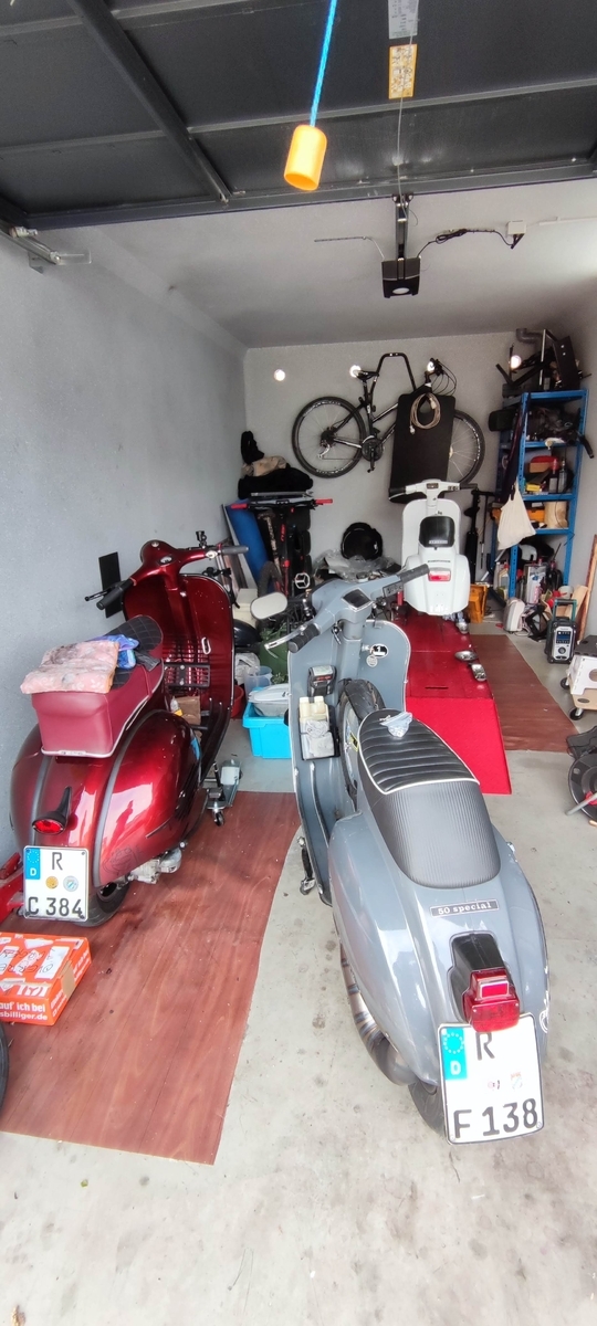

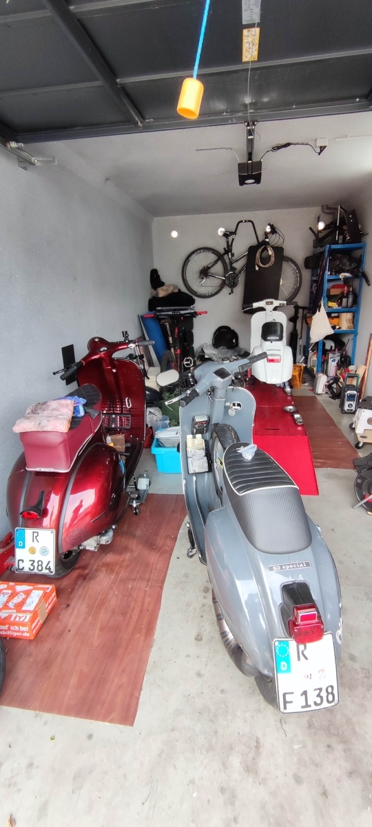

    Nun wirds langsam recht eng in der Garage:

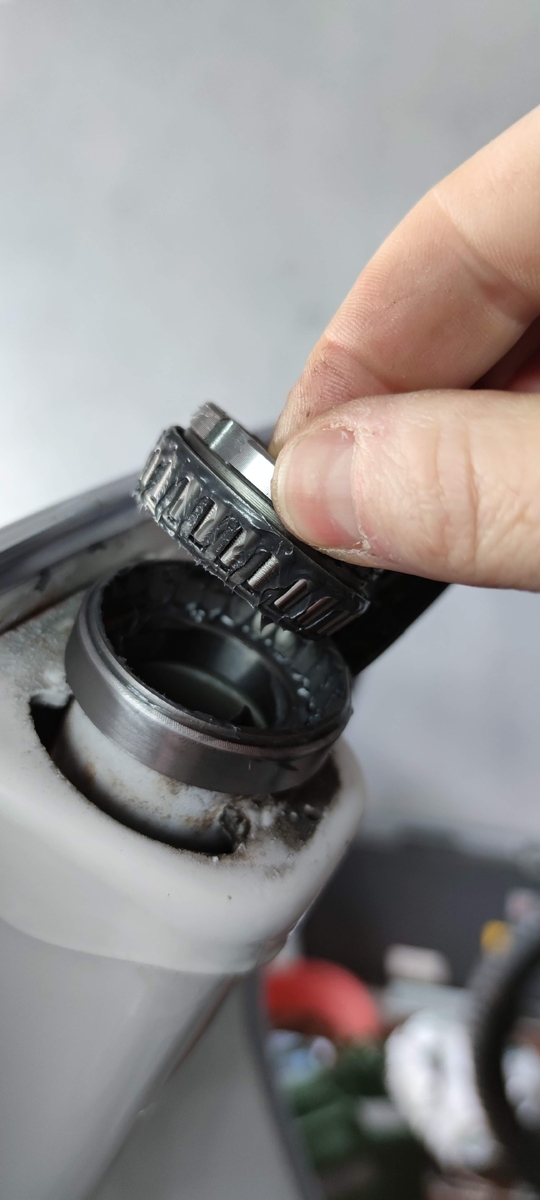

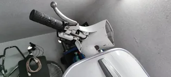

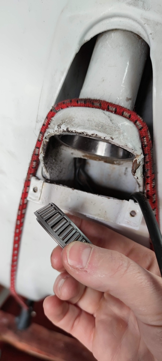

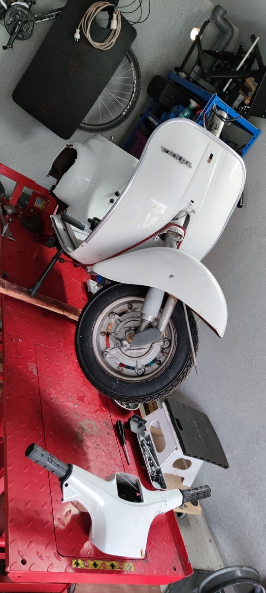

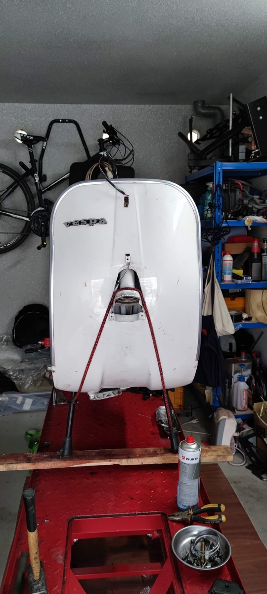

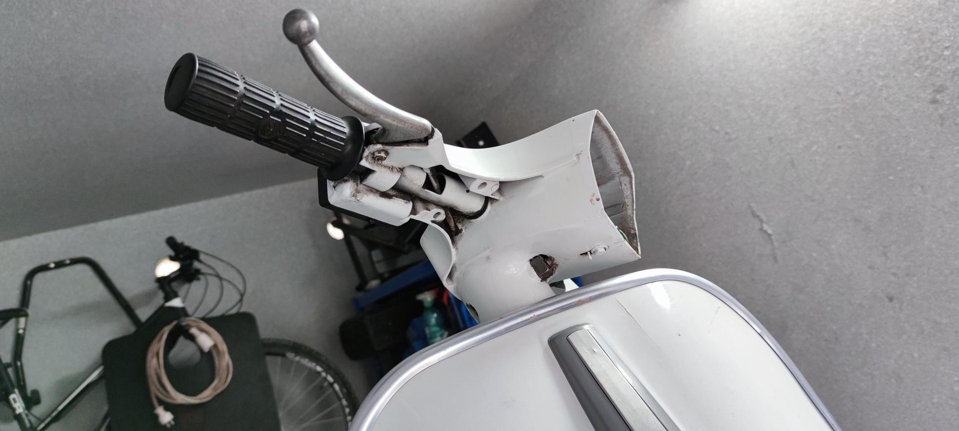

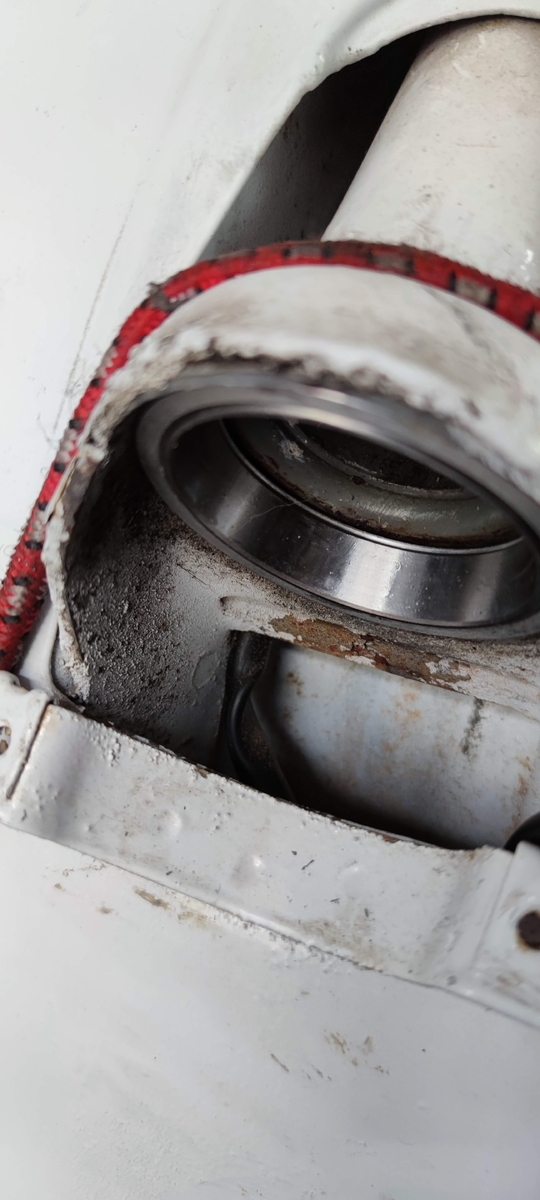

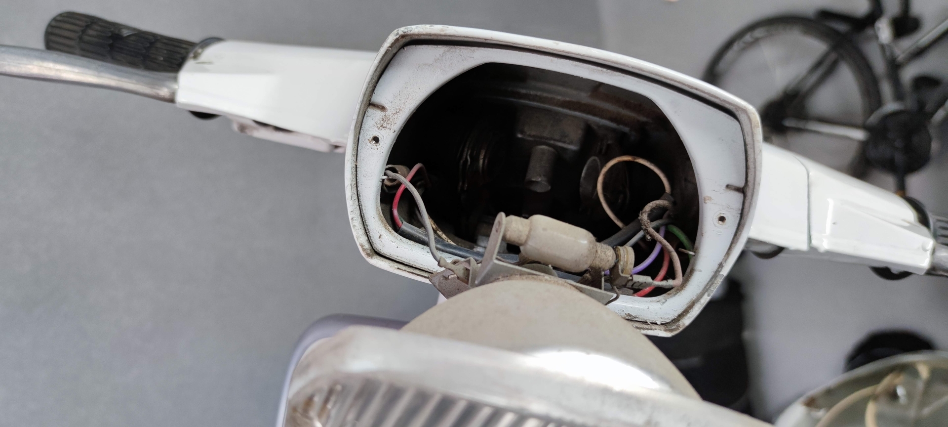

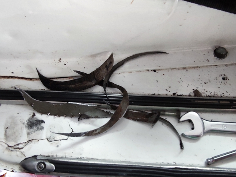

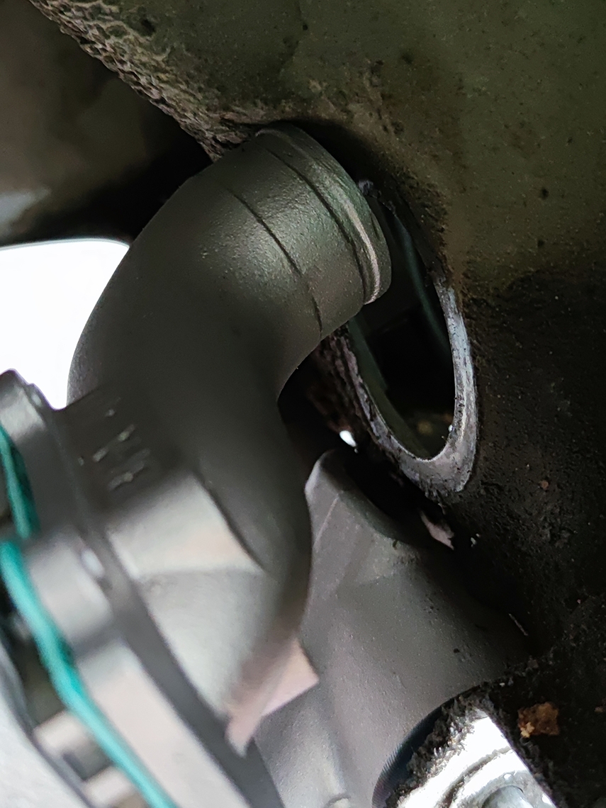

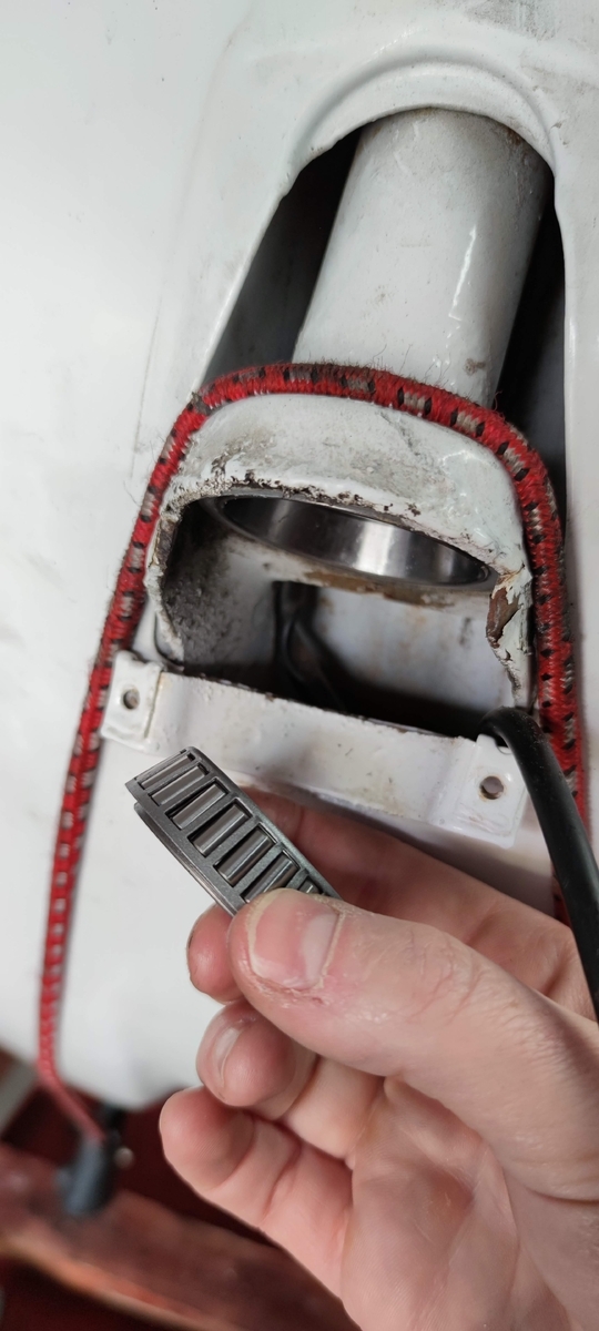

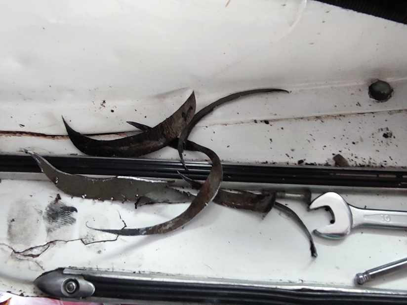

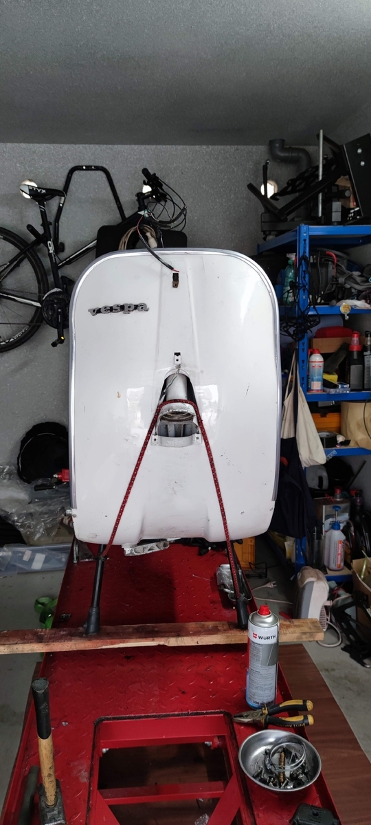

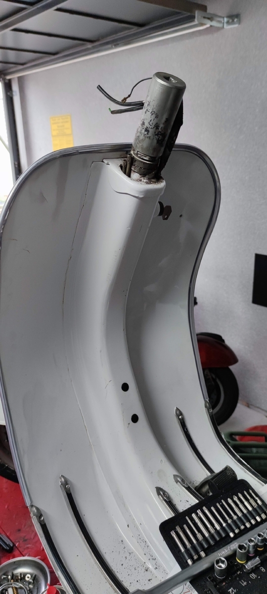

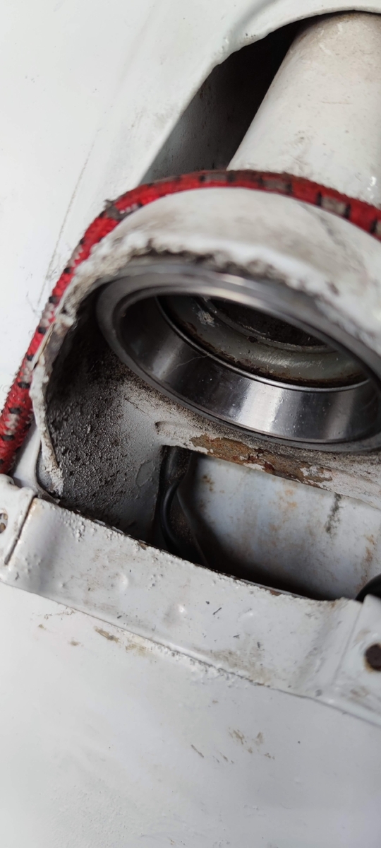

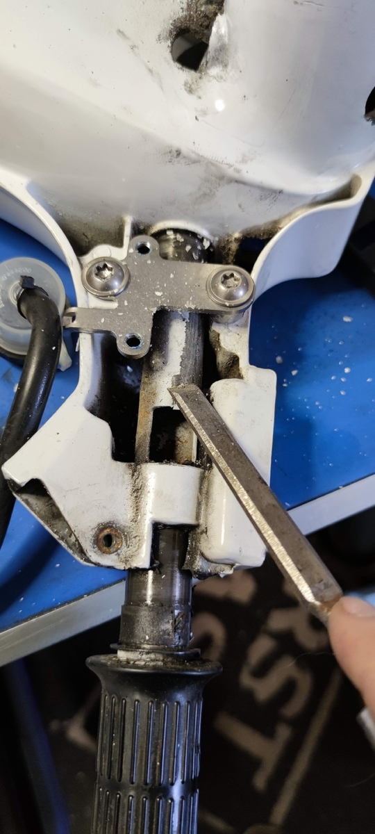

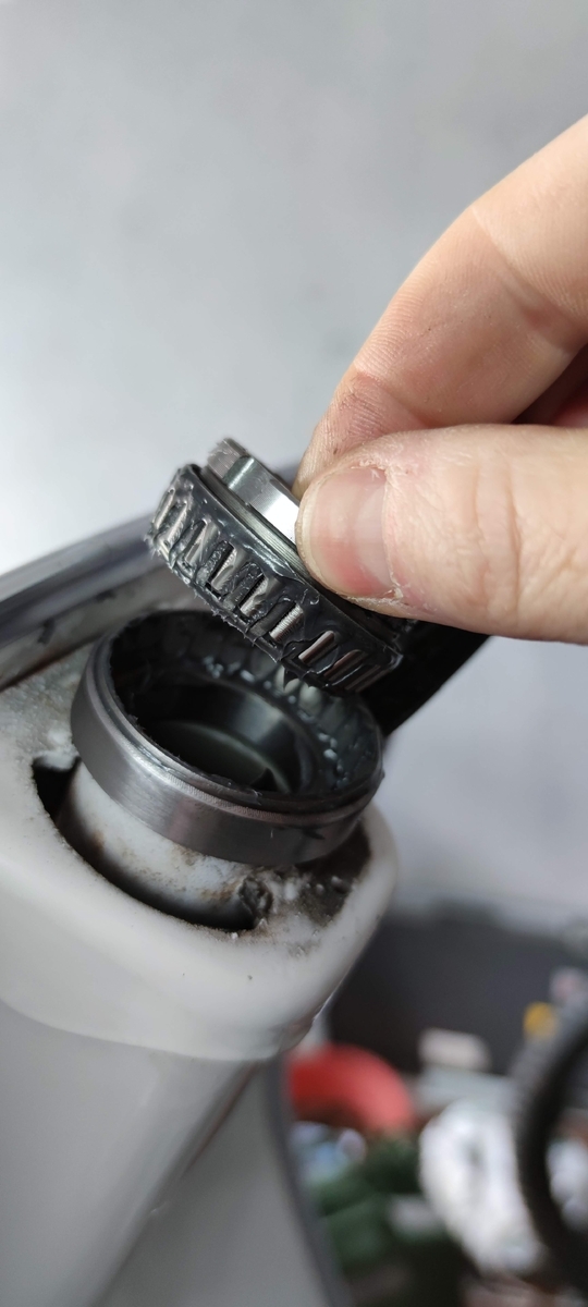

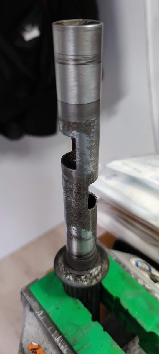

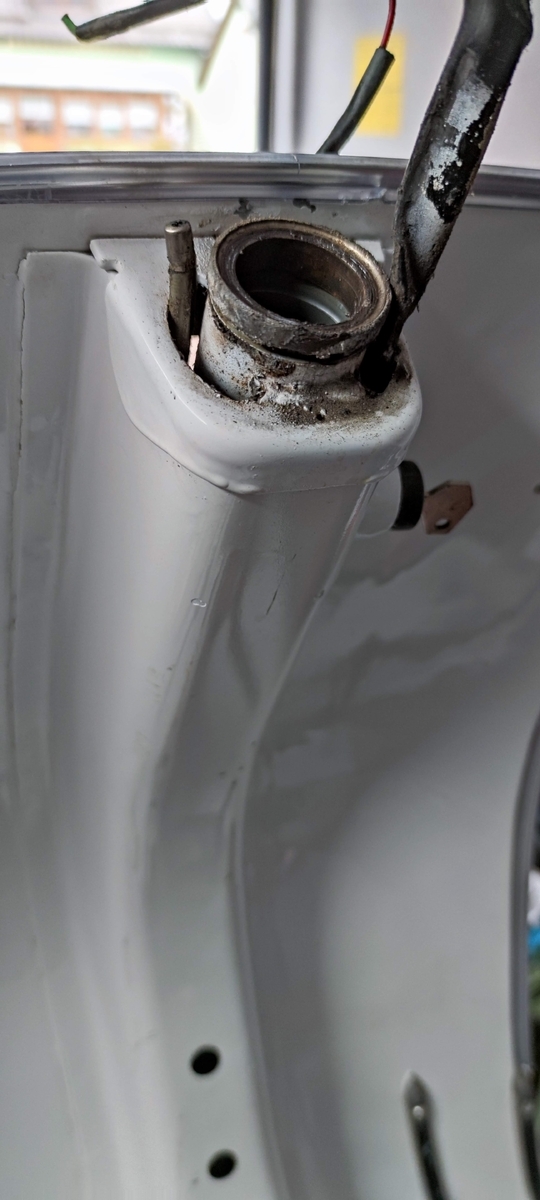

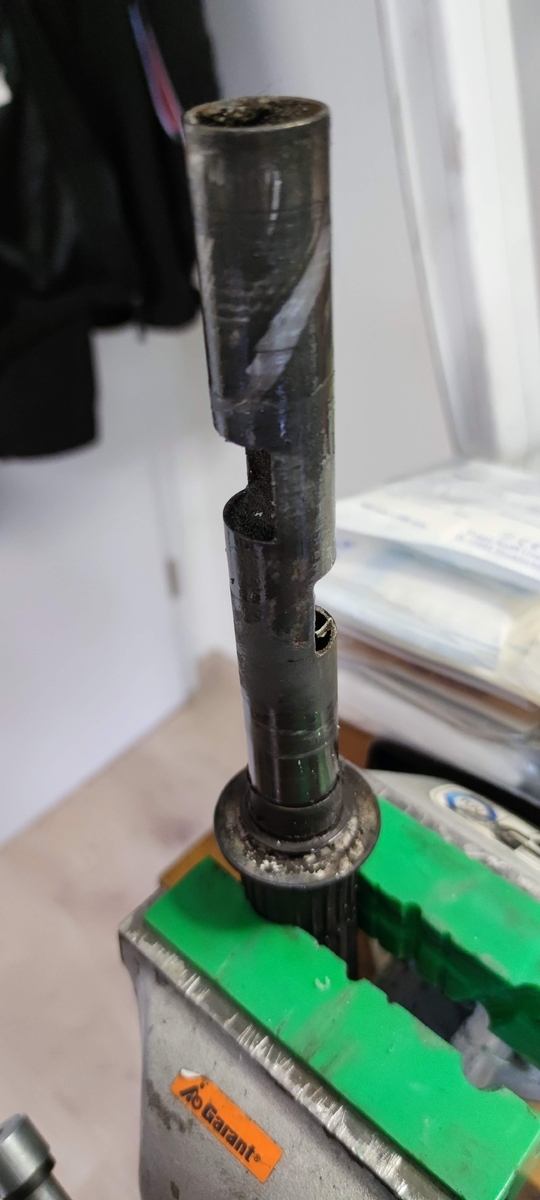

    Beim Tausch des Lenkkopflagers fiel mir auf dass der Lenkanschlag verbogen war, konnte ich zum Glück mit Hitze und Kraft überzeugen wieder in die nähe der Ursprungsform zu gelangen.

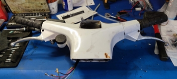

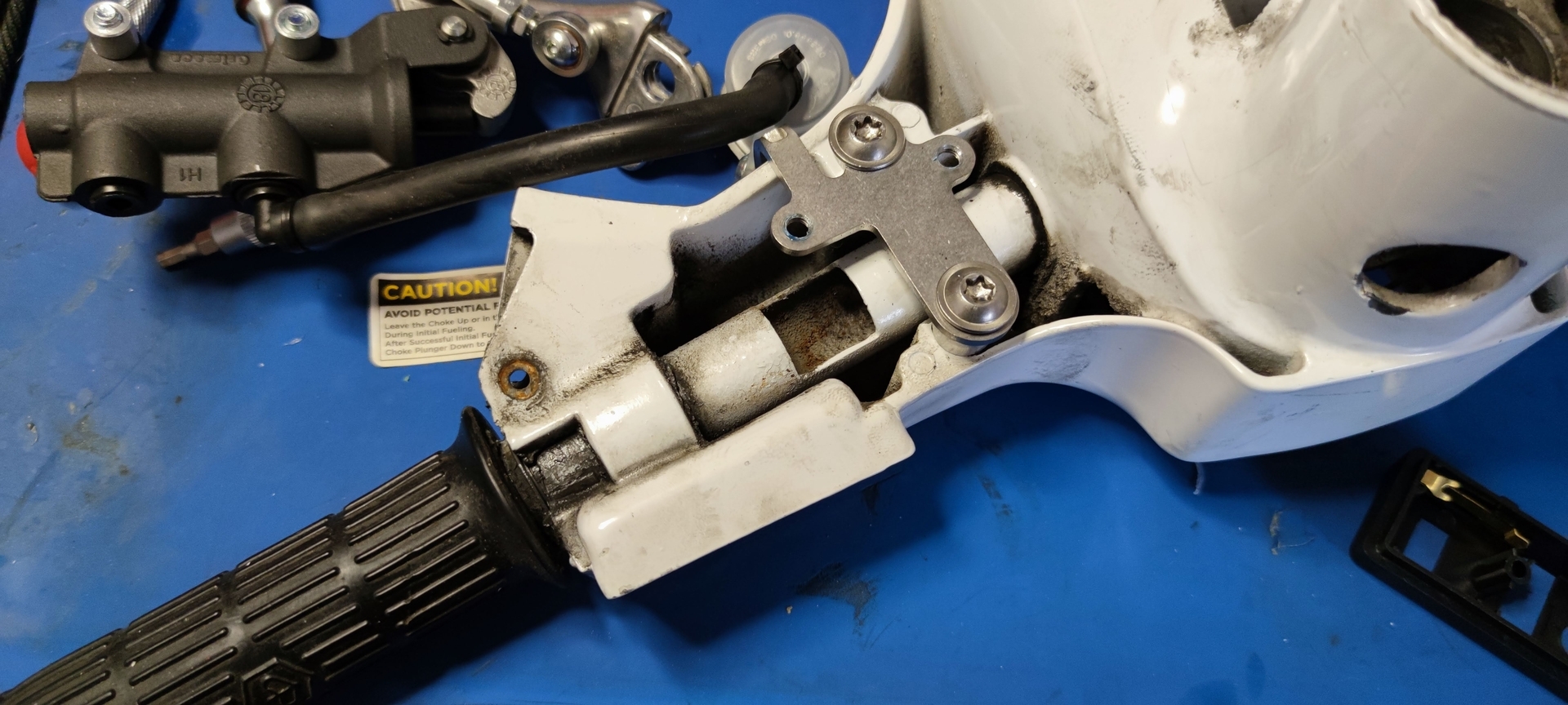

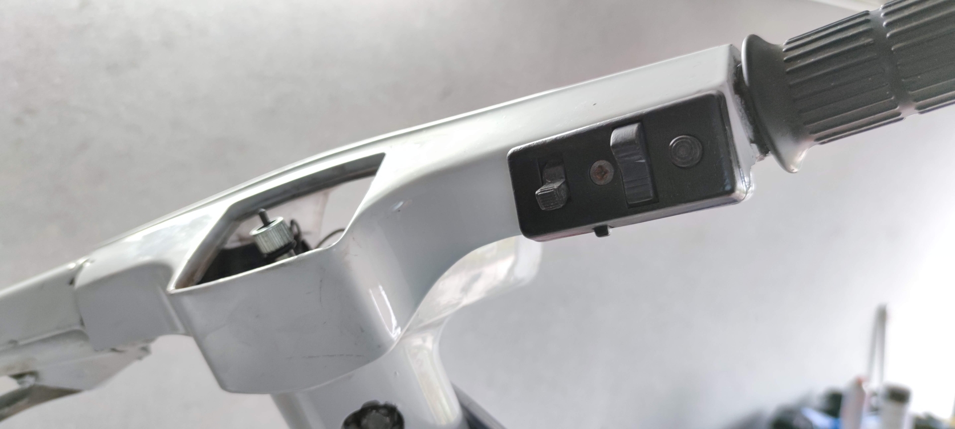

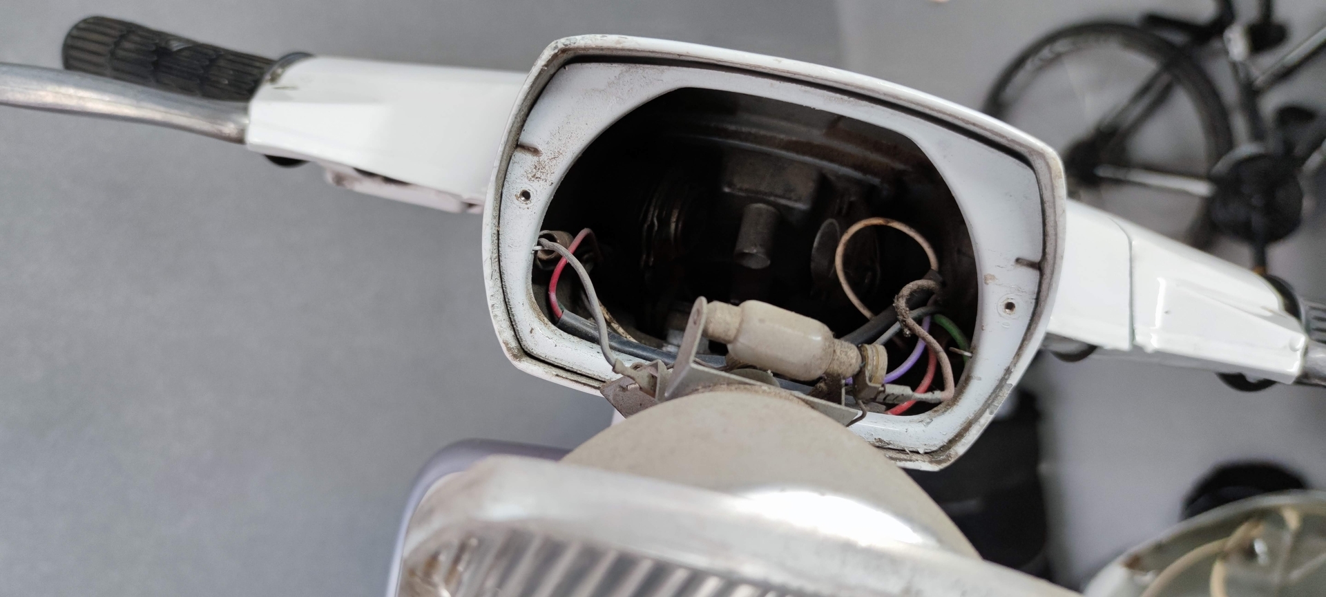

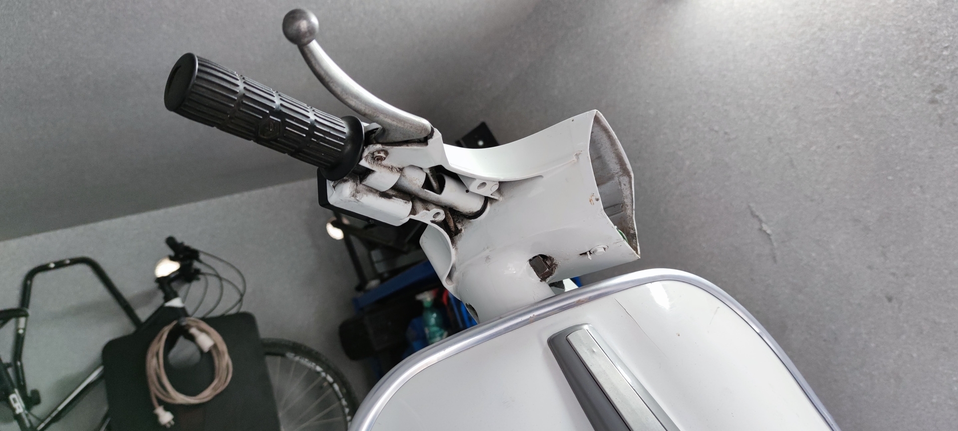

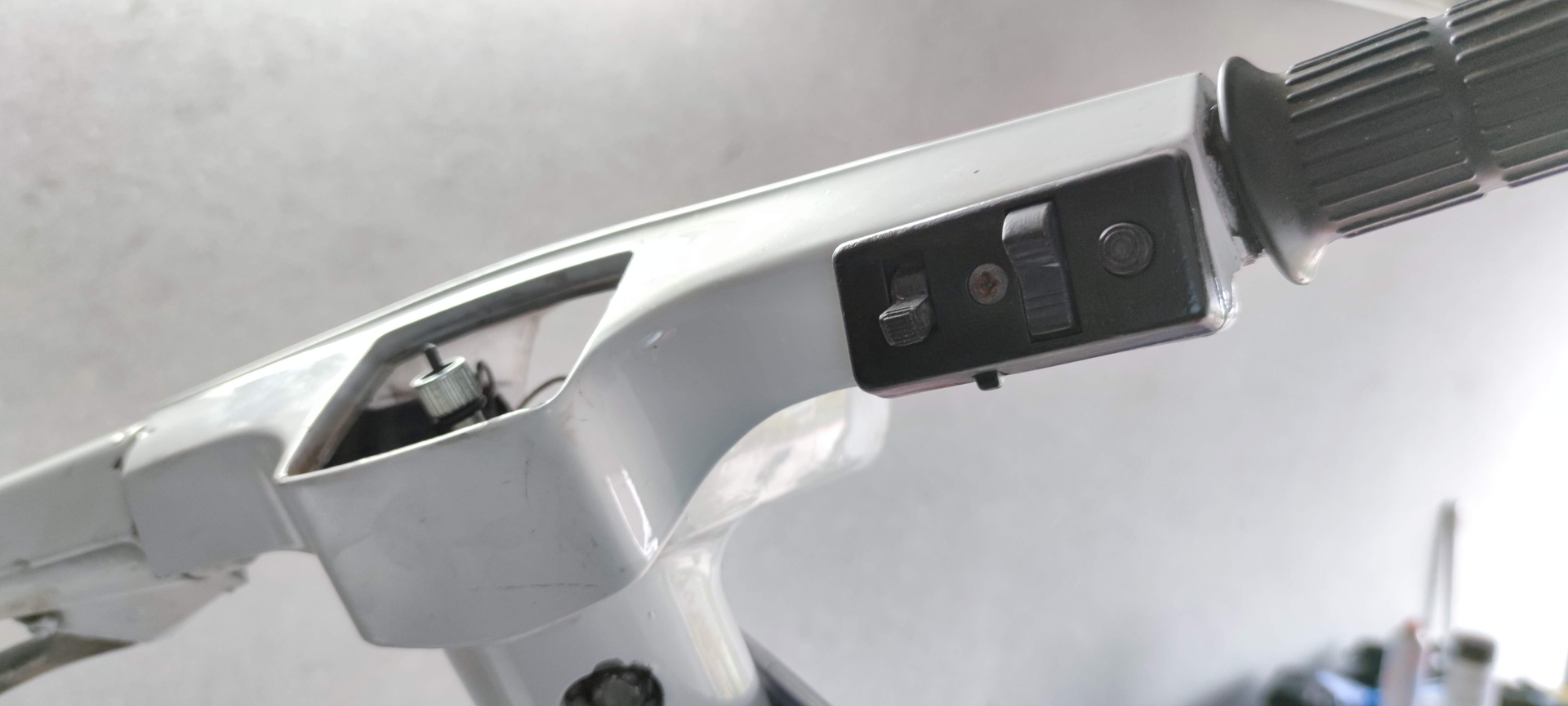

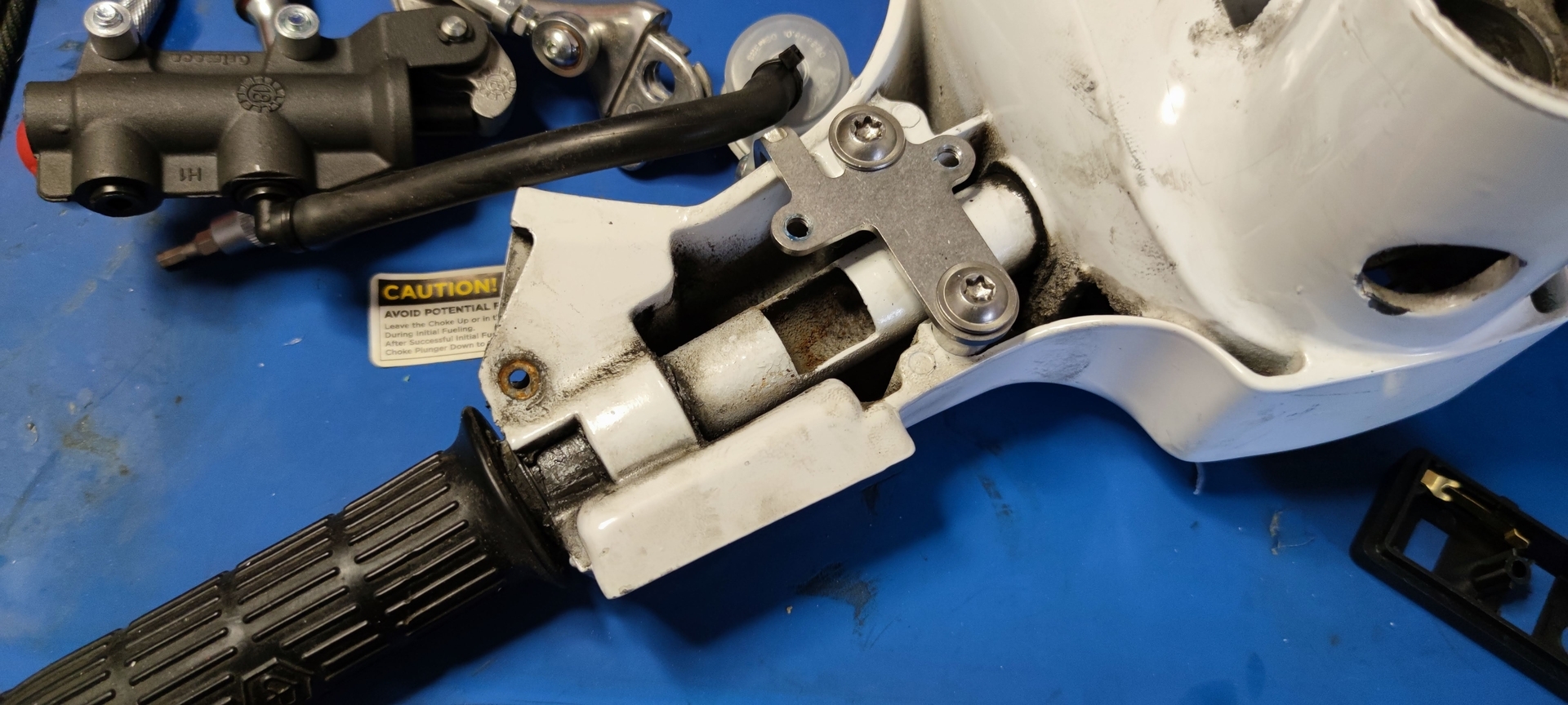

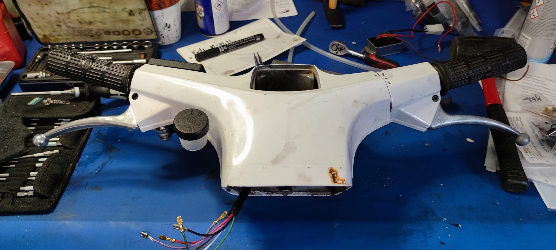

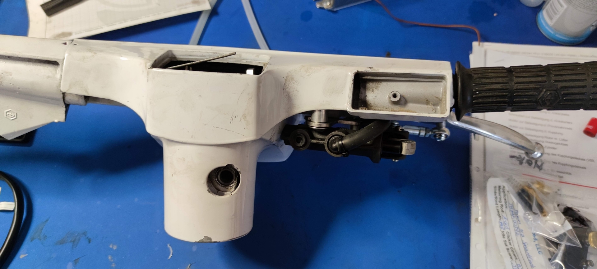

    Auch beim Lenker musste ich Feststellen dass die "professionelle" Lackierung nervt :-4 . Um das Gas und Schaltrohr raus zu bekommen, musste ich erst dort den Lack entfernen :-1

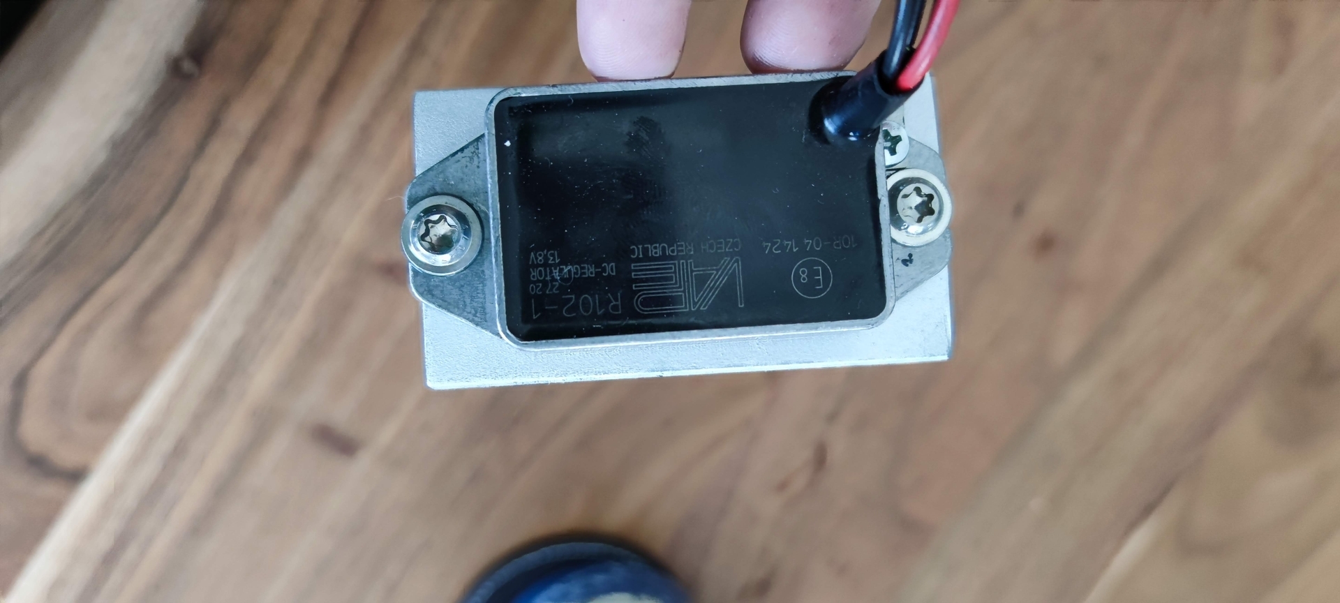

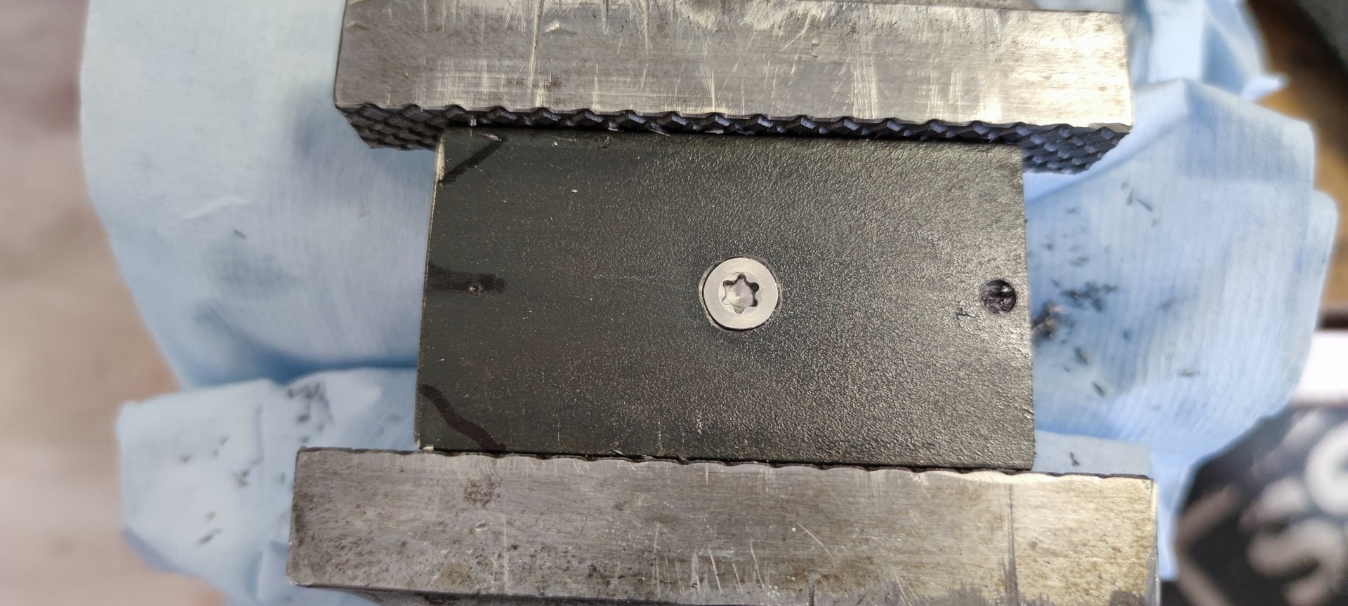

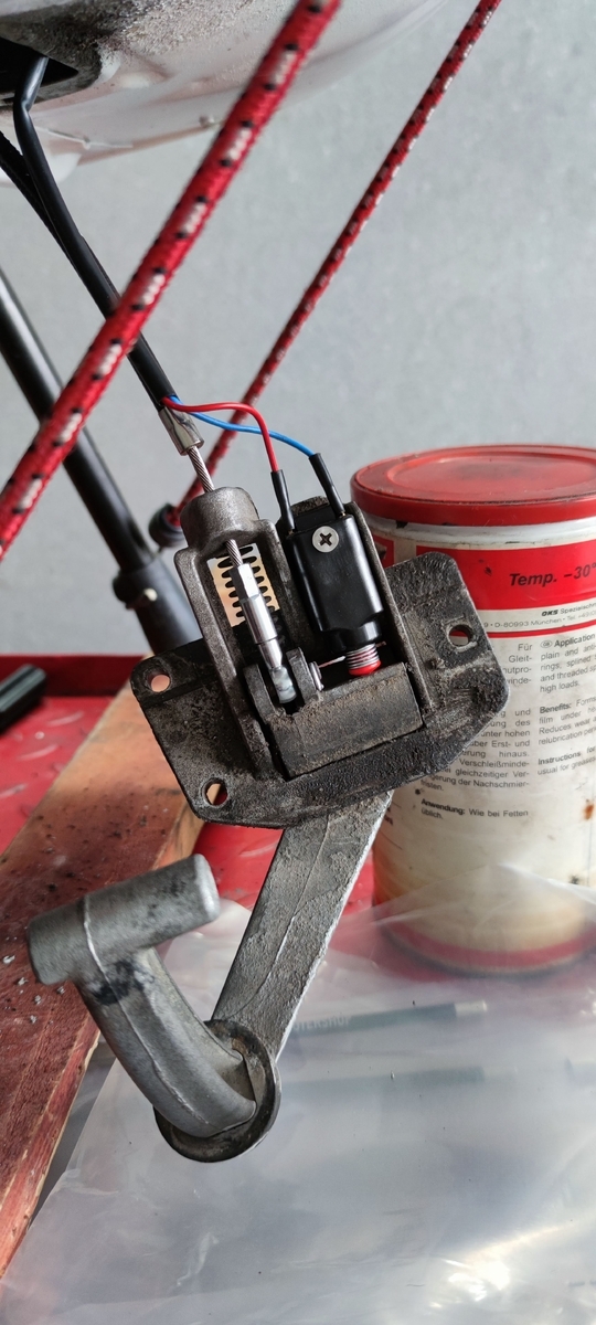

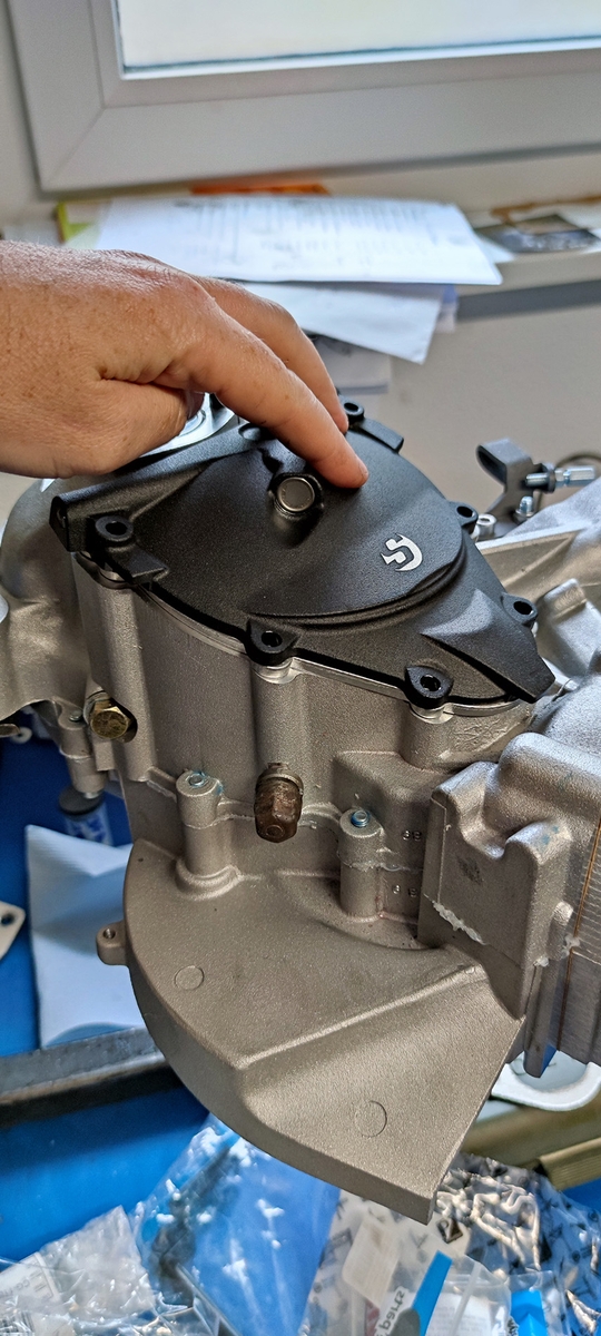

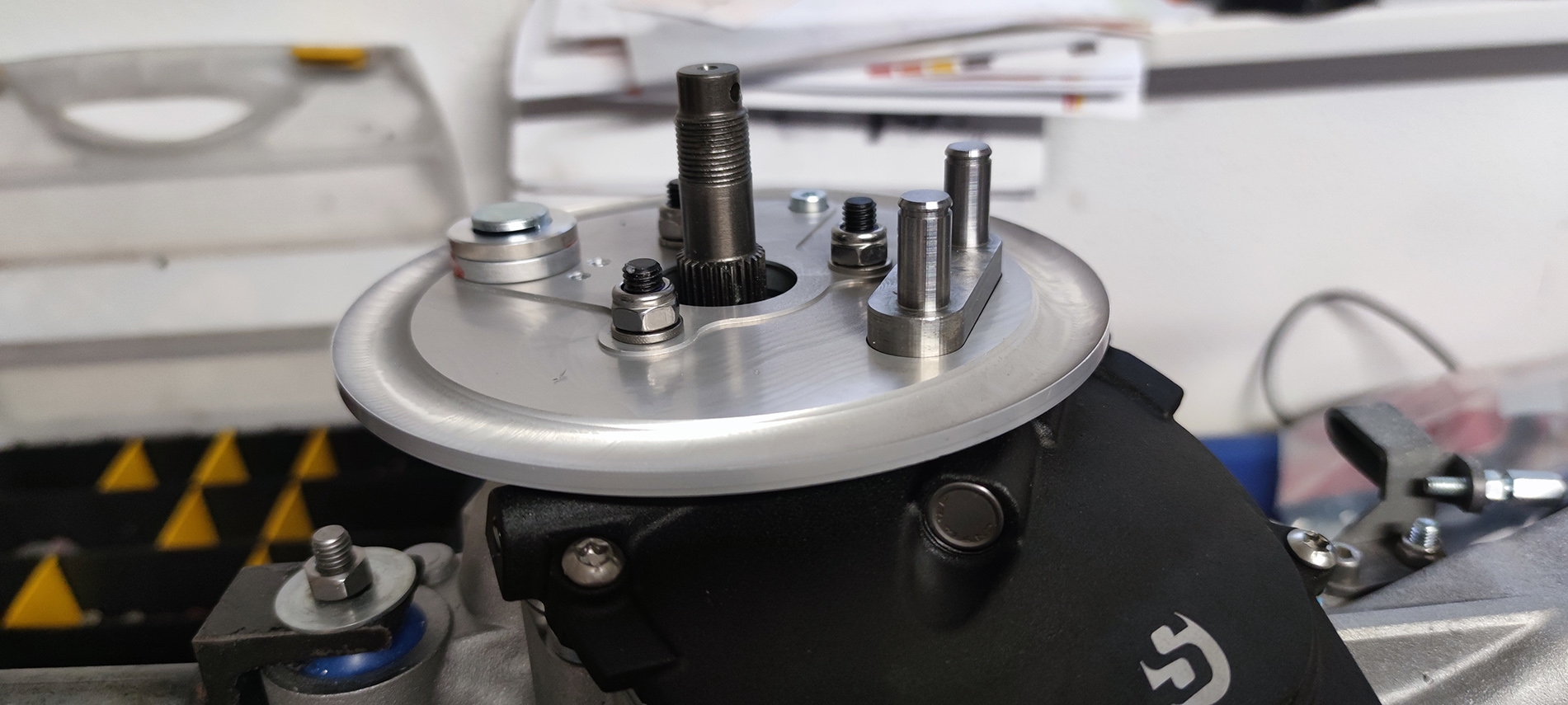

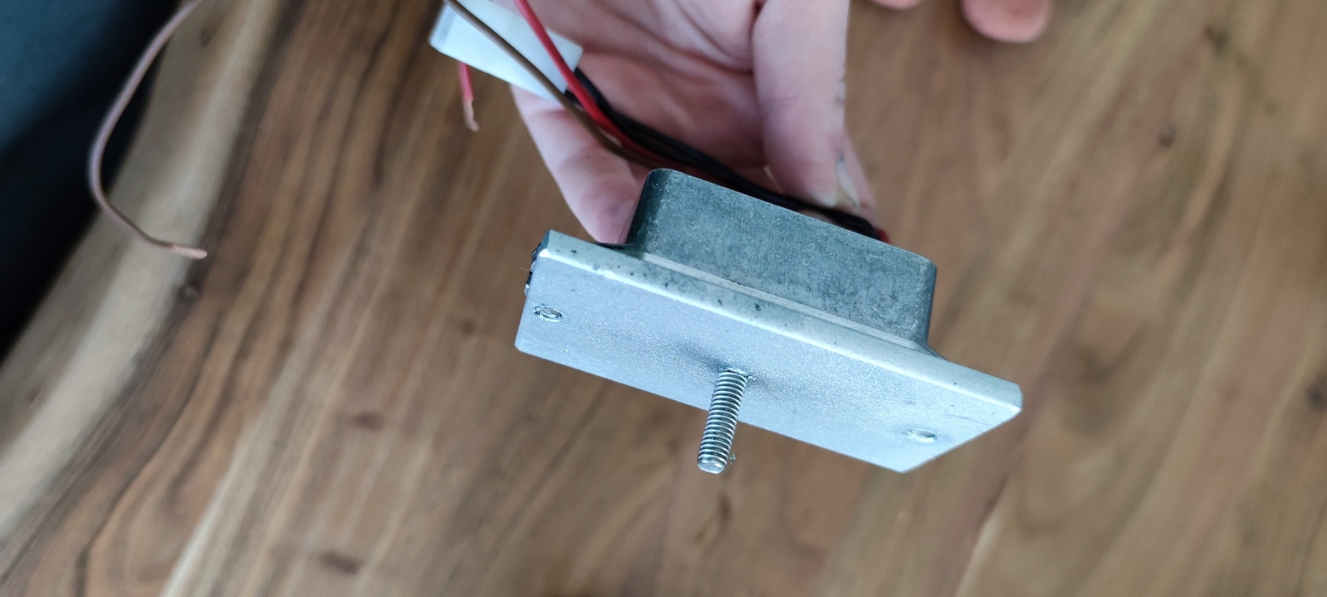

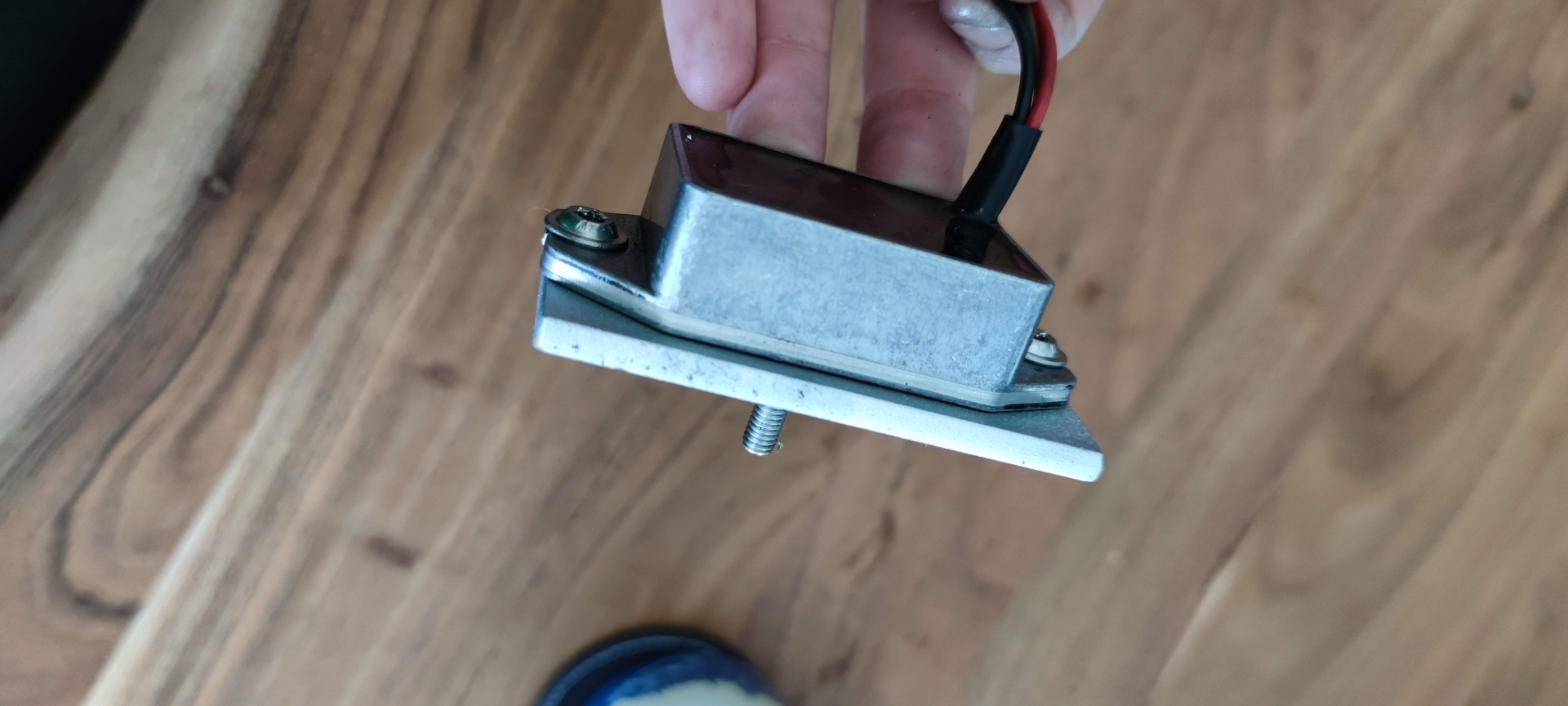

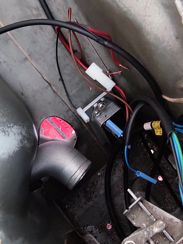

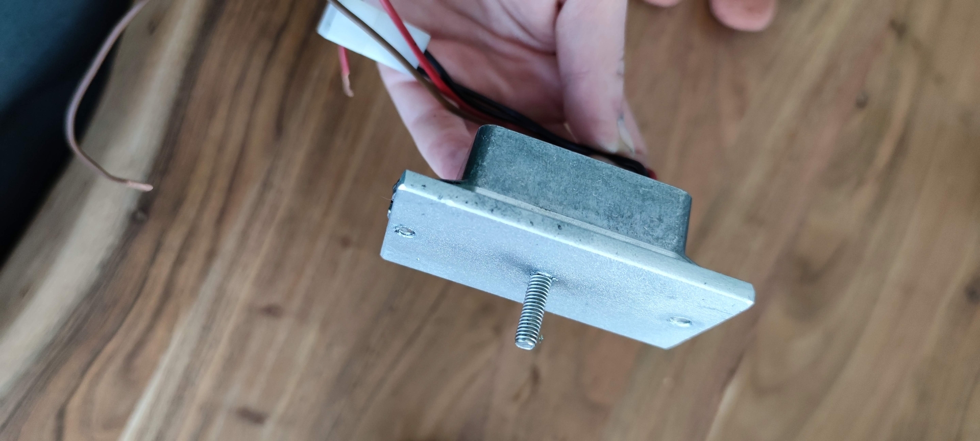

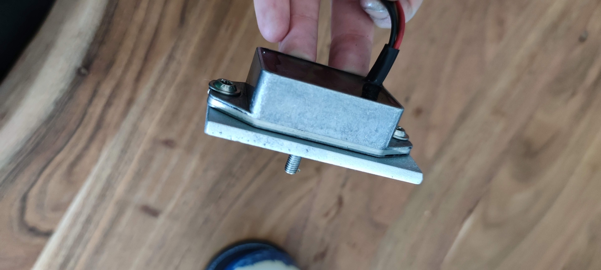

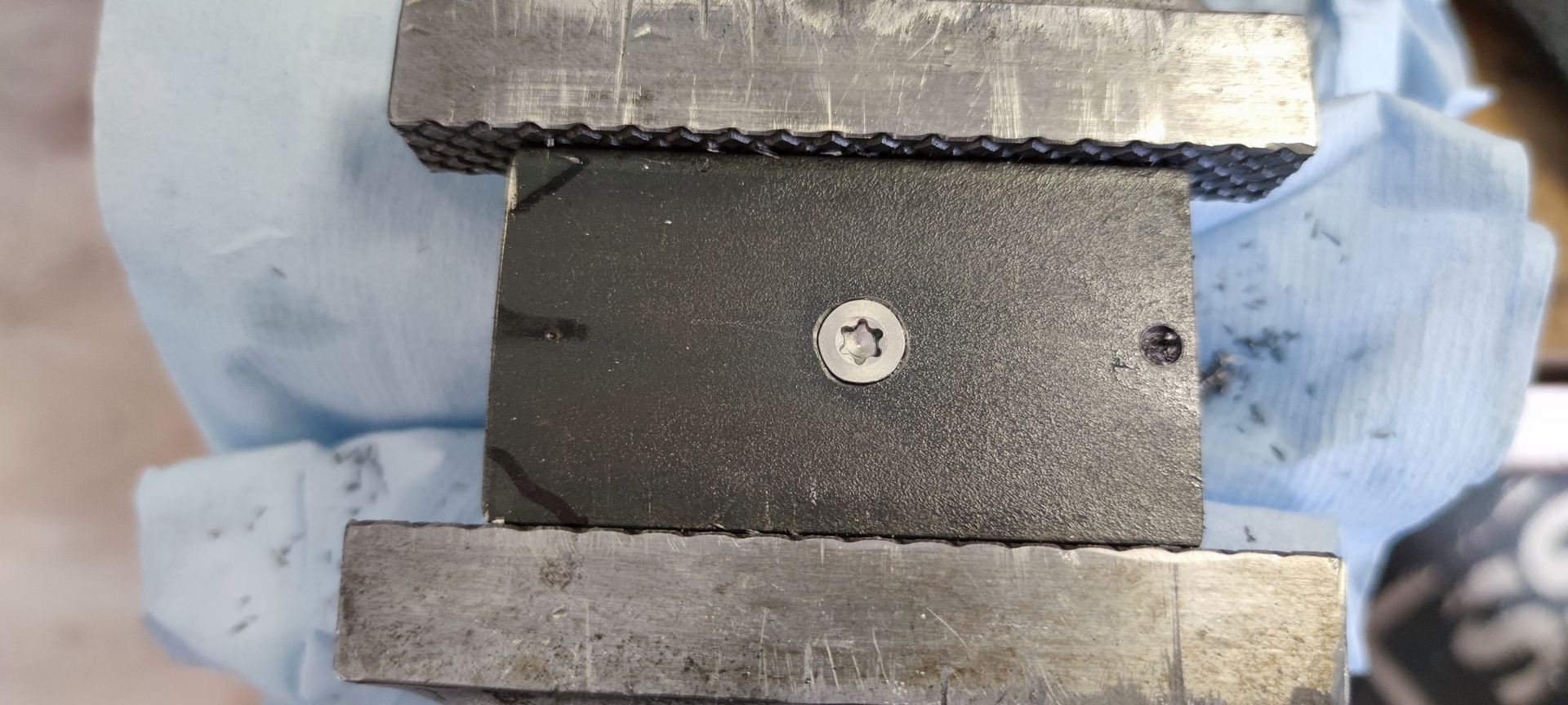

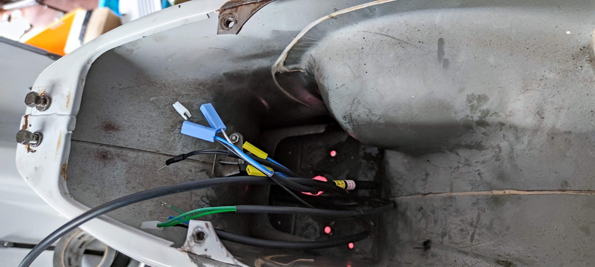

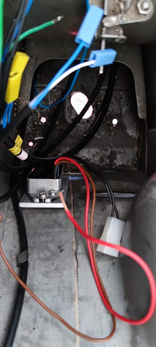

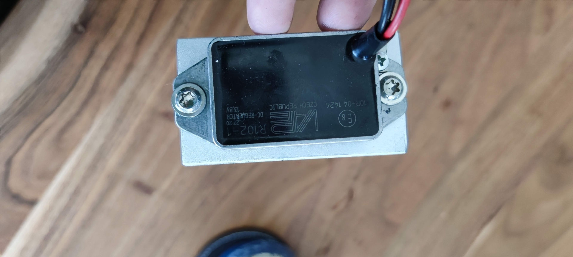

    Die Zündungselektrik muss auch wieder irgendwo hin. Mach ich so wie bei unseren beiden M200ern
    Eine Platte die an die Karosse kommt, und dort drauf wird das Teil geschraubt. So habe ich einen sauberen Maßepunkt und eine verspannungsfreie Montage.

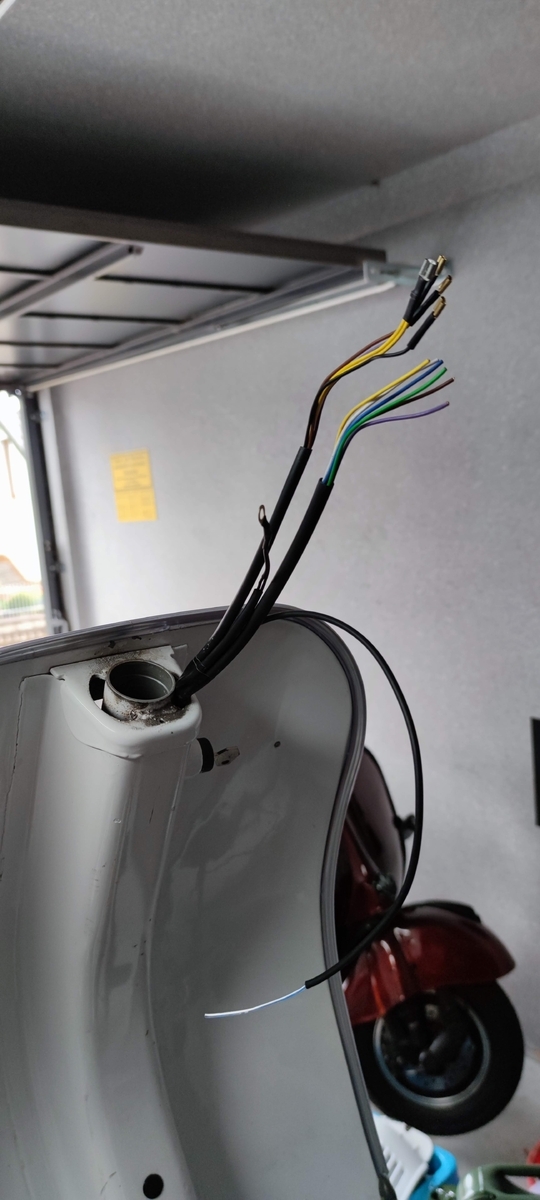

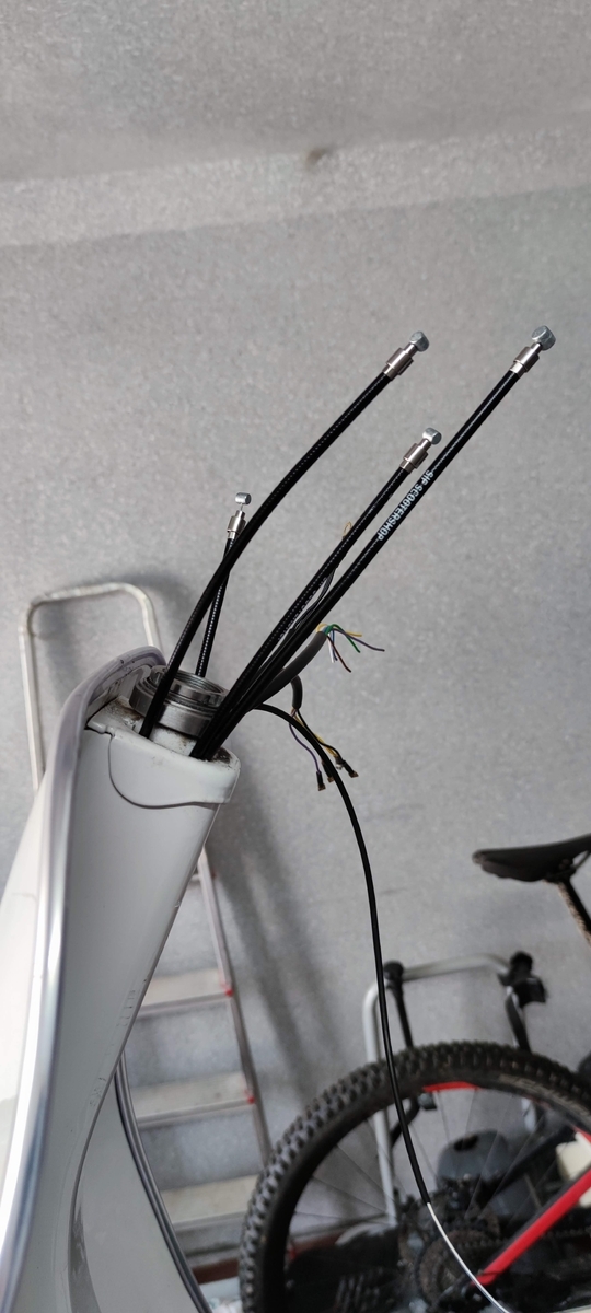

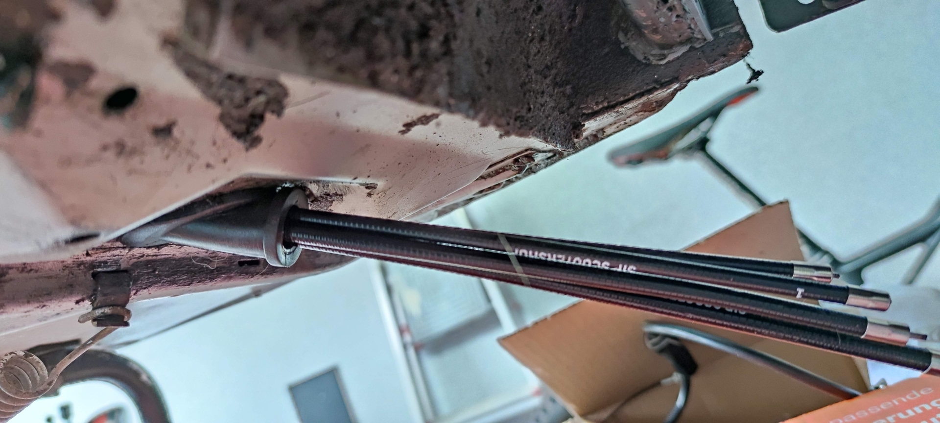

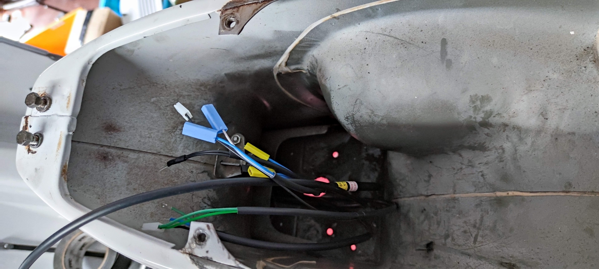

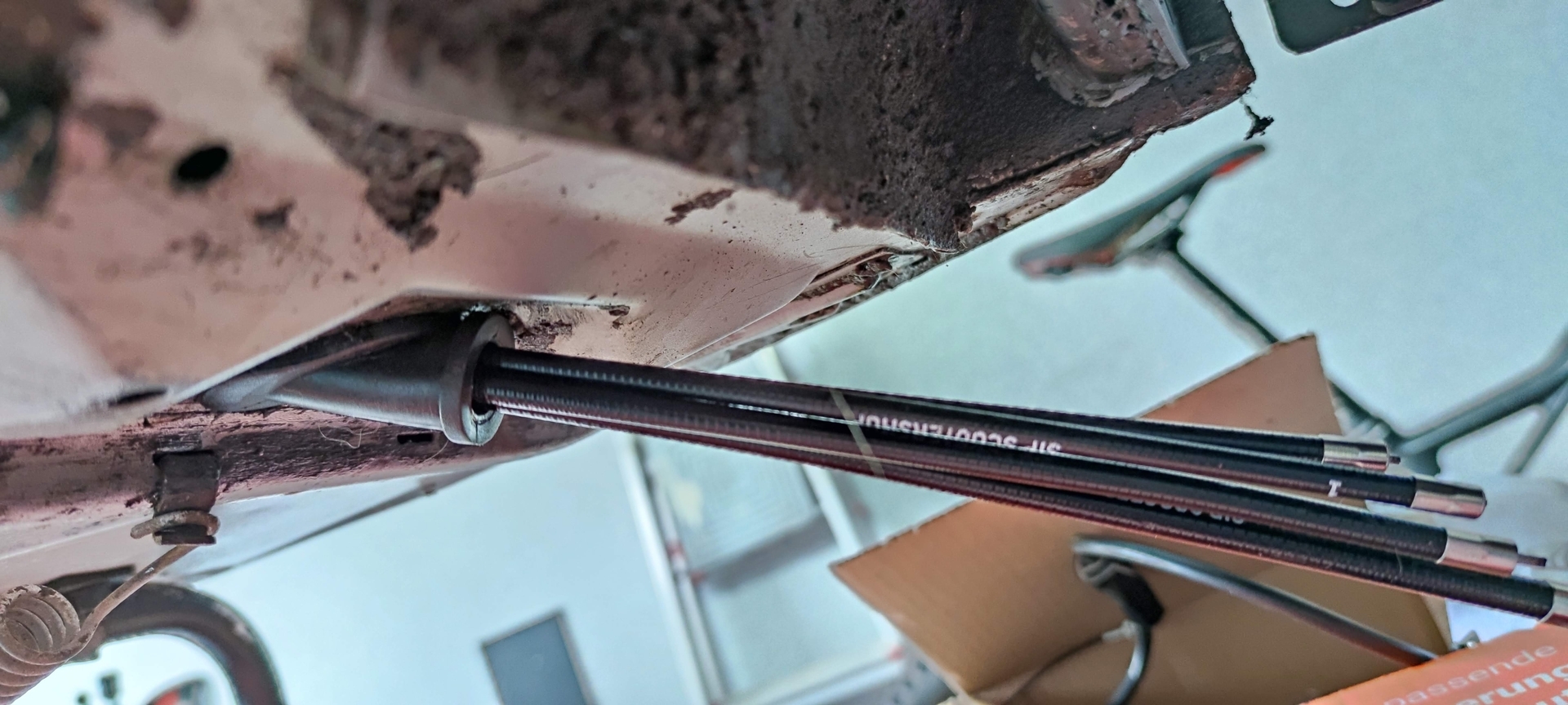

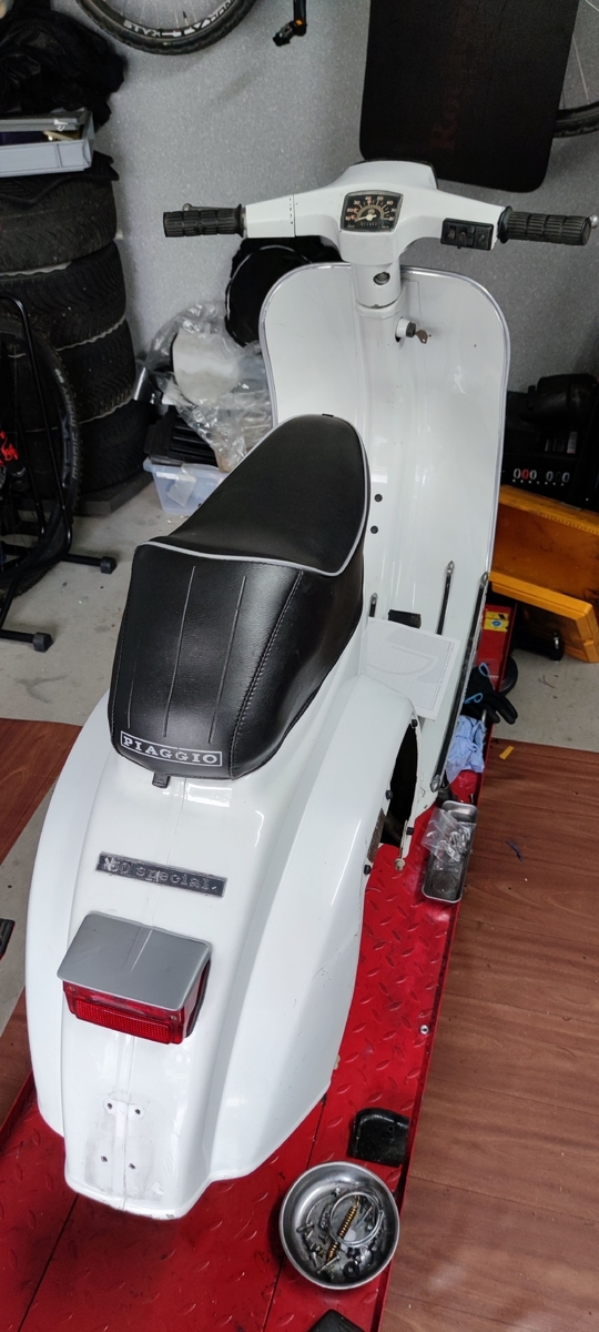

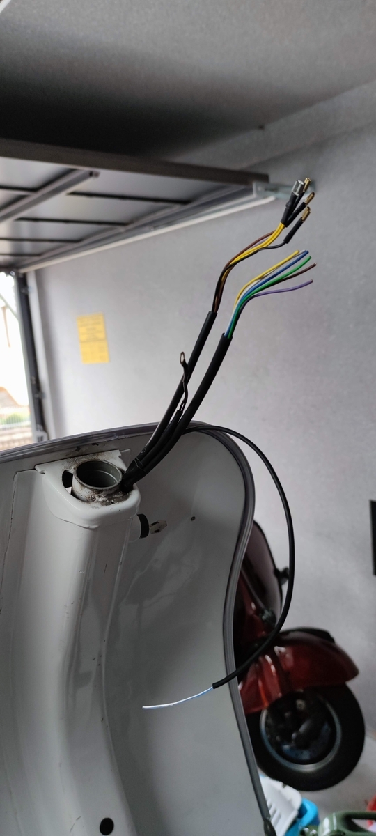

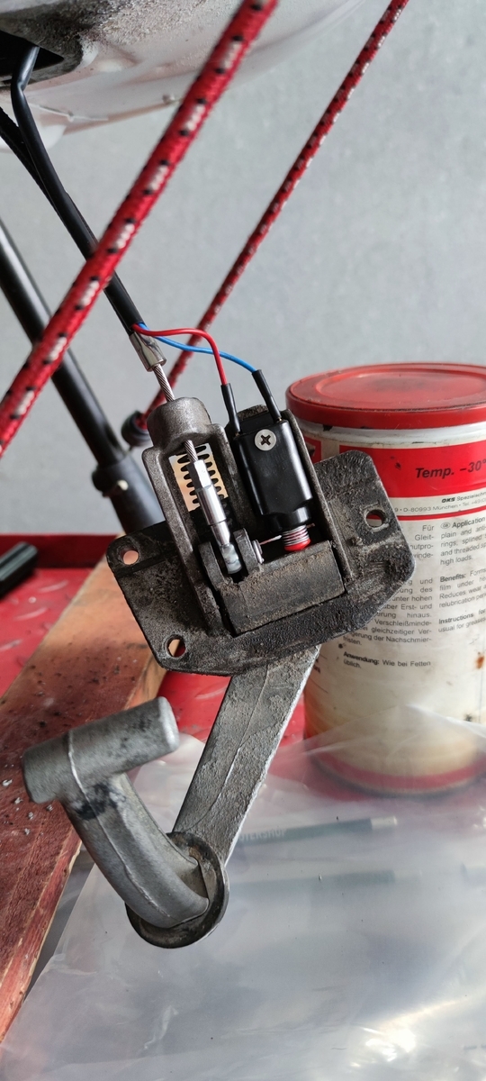

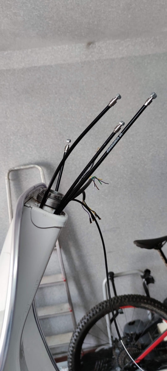

    Seilzüge und Kabelbaum sind auch drin, genau wie der neue Durchführungsgummi (der originale war eher Beton, und brach beim rausziehen der alten Züge in tausend Teile).

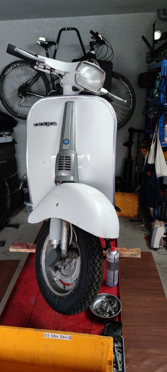

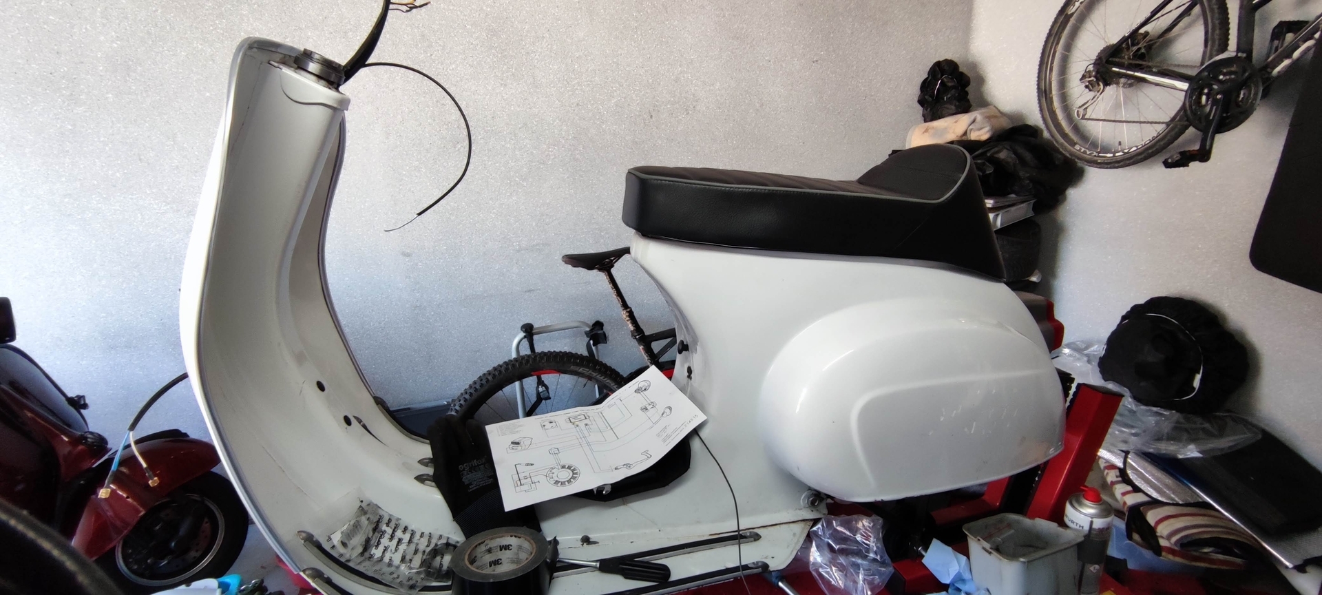

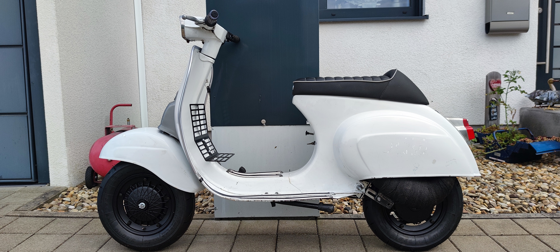

    Auch die Sitzbank überprüfte ich ob die sauber sitzt. (wichtigste 8o )

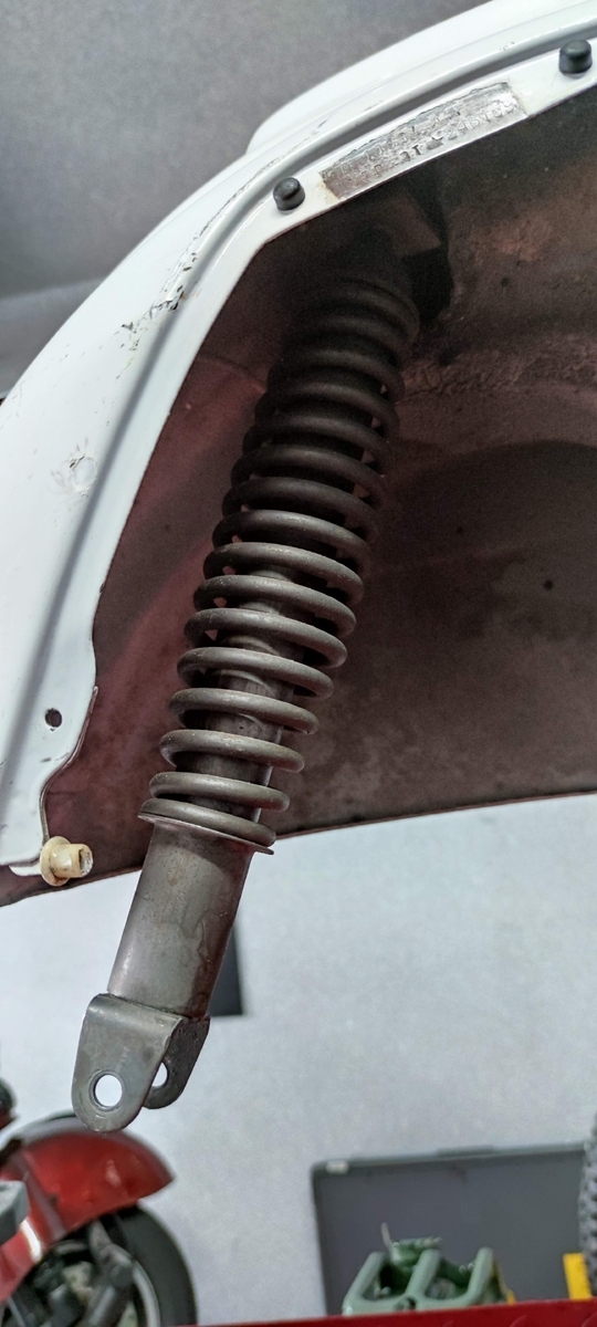

    Nun fehlt "nur" noch wie o.g. die Motorteile und die Gabel bzw,. das BGM Federbein welches aktuell nicht lieferbar ist.

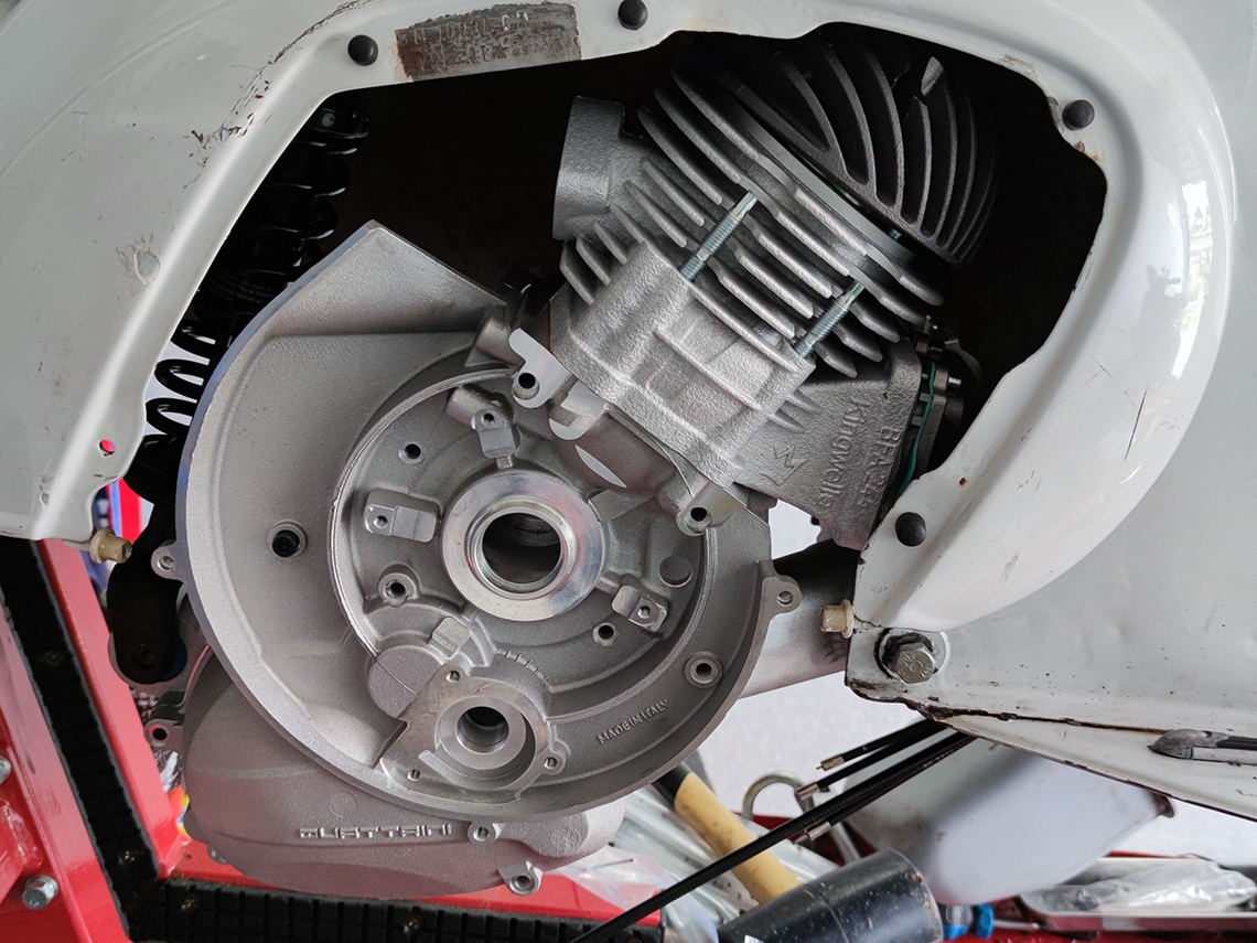

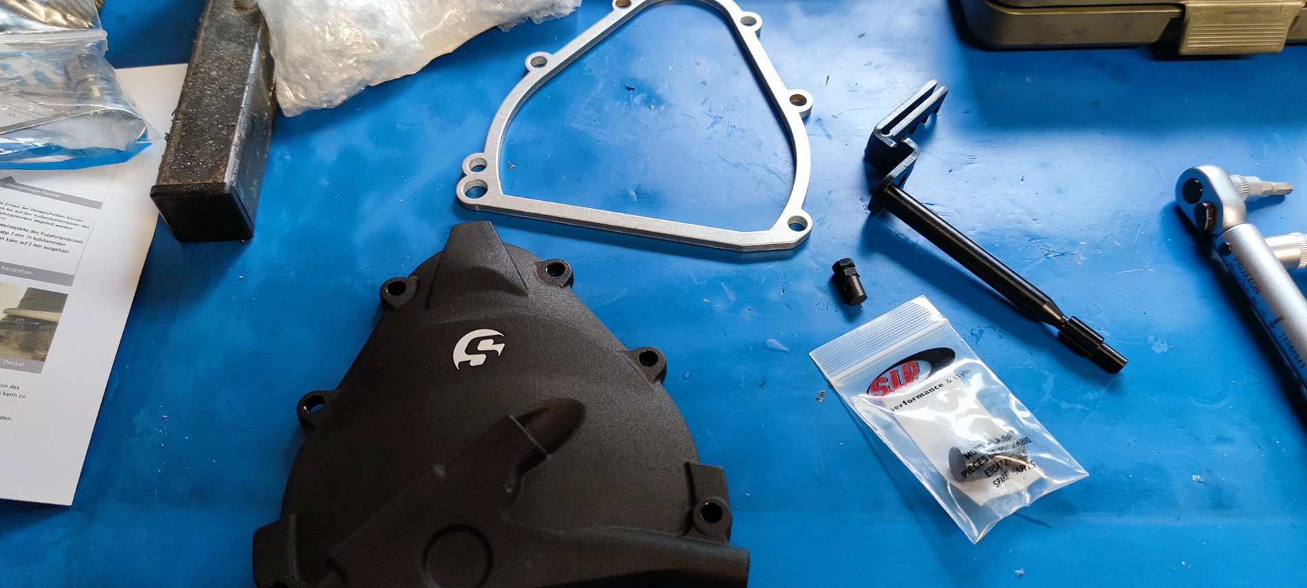

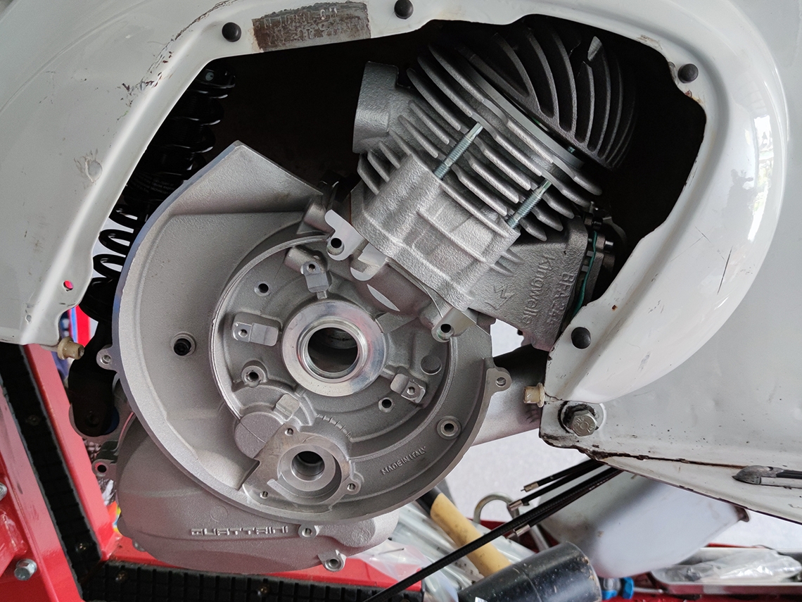

    Heute ging es mal wieder beim Kumpel seiner Baustelle weiter.

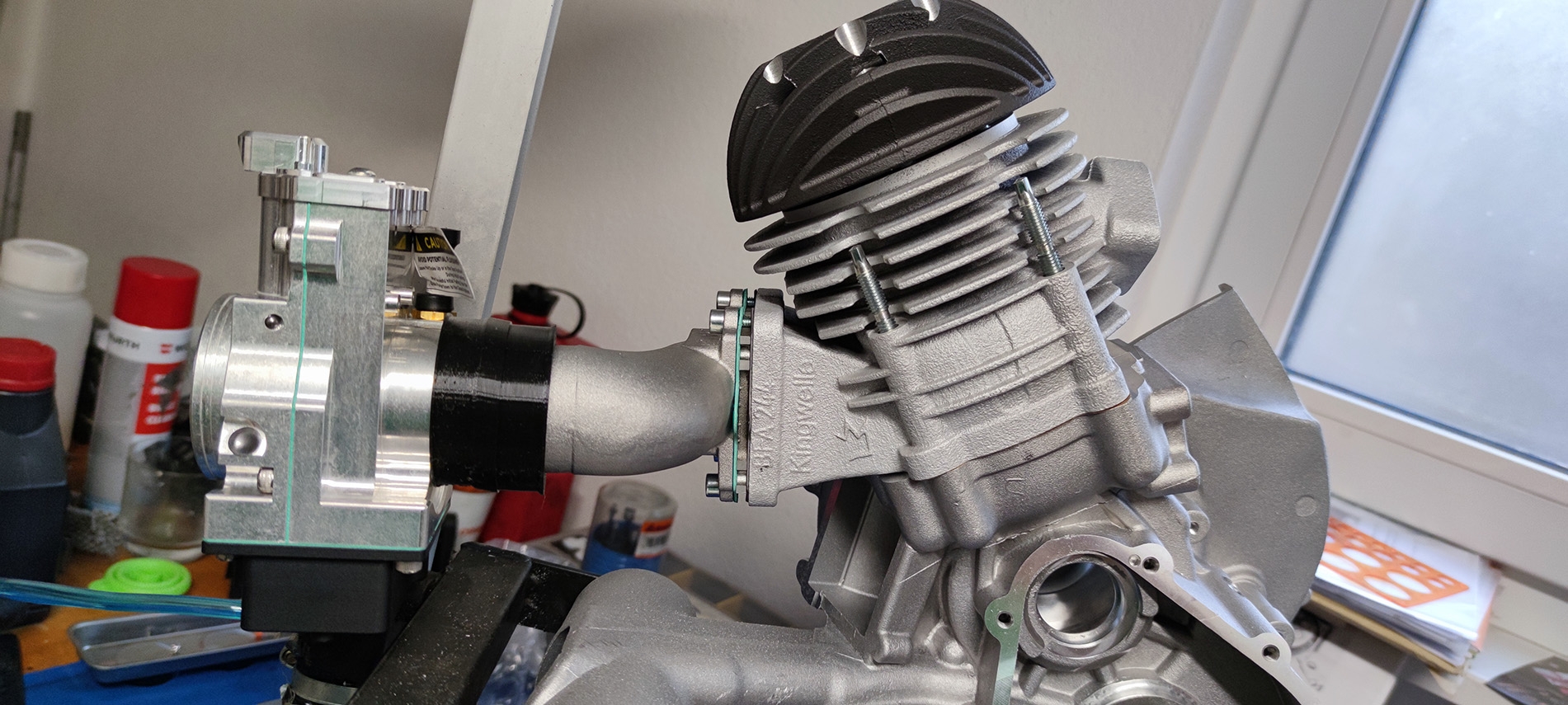

    Ich konnte Zylinder mit Motor mal im Rahmen anpassen zwecks Federweg und so....
    Mit originalem Vergaserloch gar keine Chance, aber gut da hat man schon mit Quattrini m1l 56 Probleme.
    Nach ein wenig mit der Karosseriesäge passt das Ganze dann doch recht schmatzend.

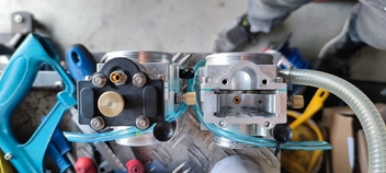

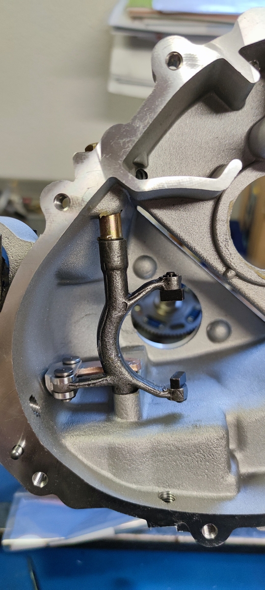

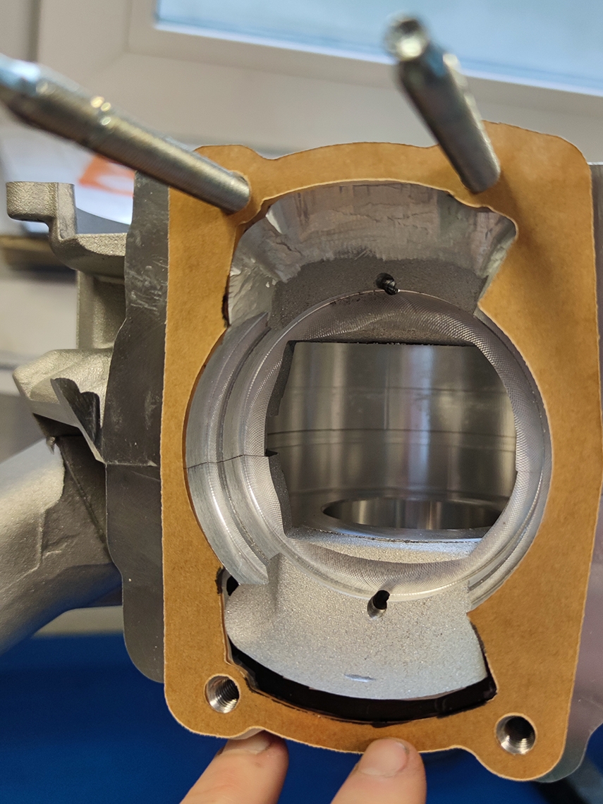

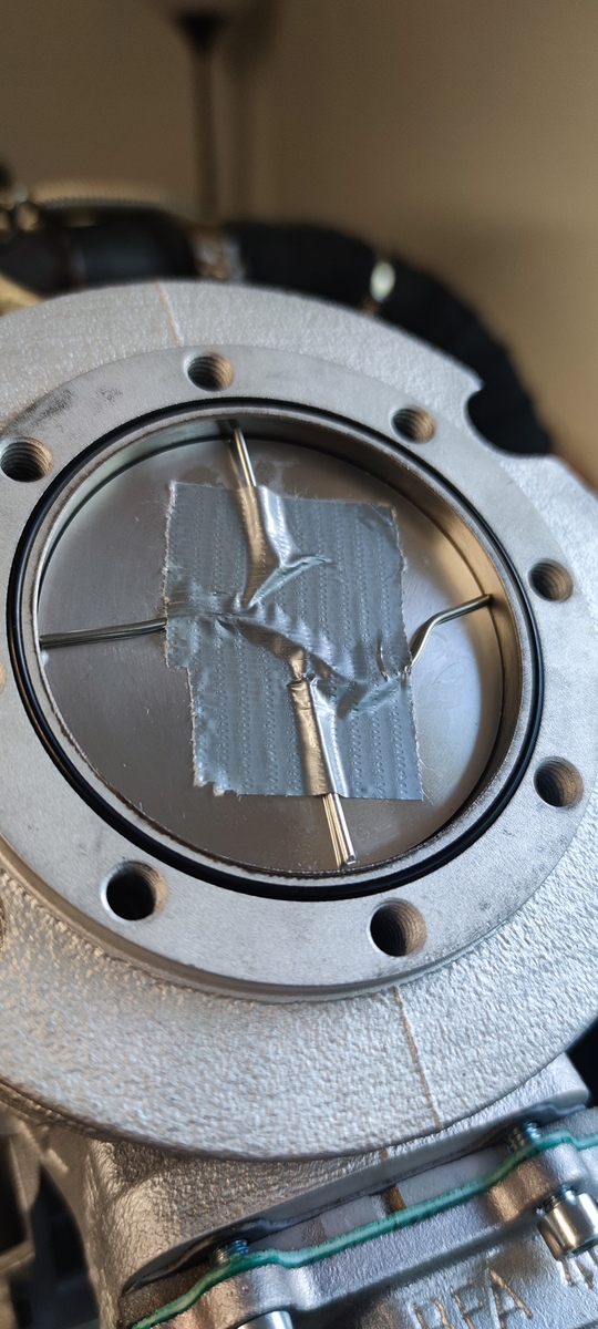

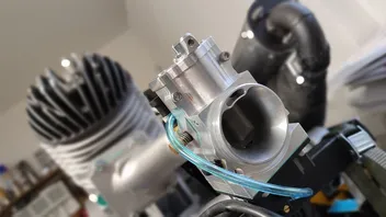

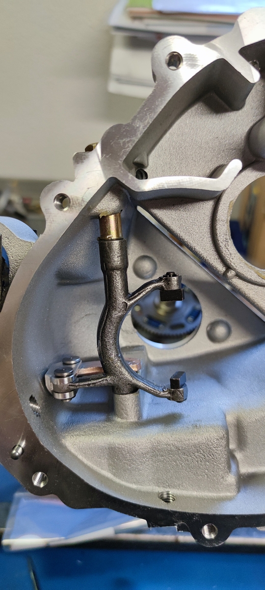

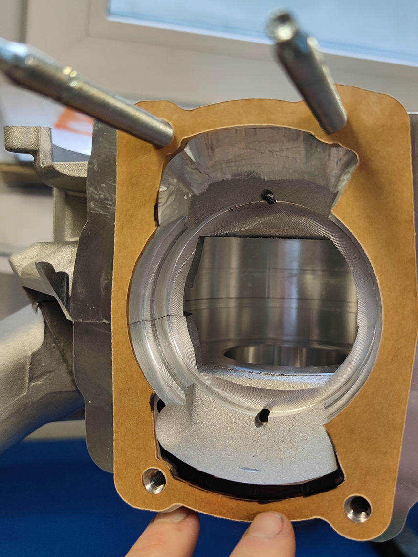

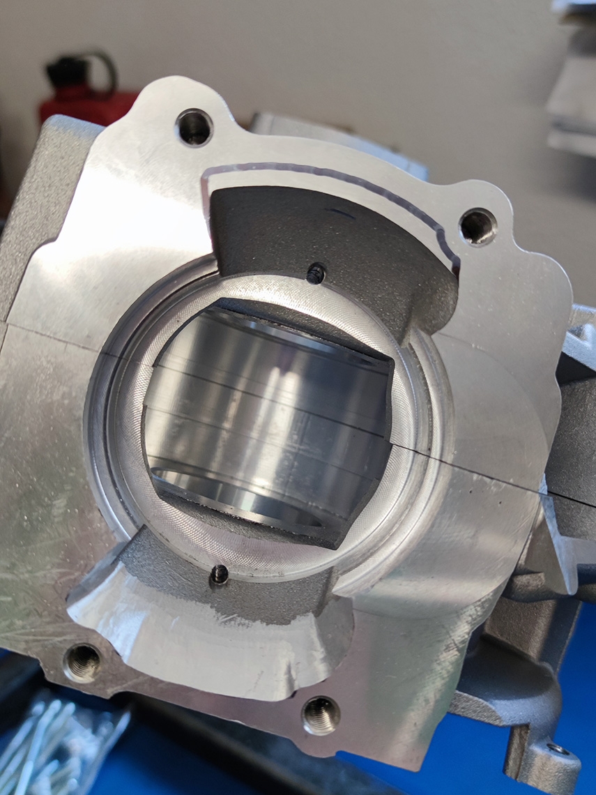

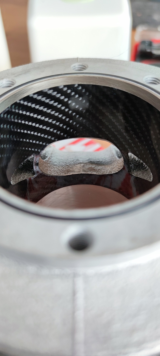

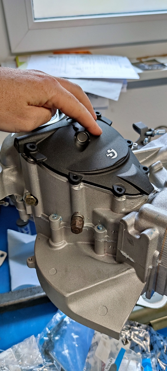

    Hab dann mal angefangen die Überströmer des C200 Gehäuses an zu passen, die originalen M200 Überströmer sind eigentlich schon mächtig, aber die vom BFA/Kingwelle sind nochmal nen Tacken breiter

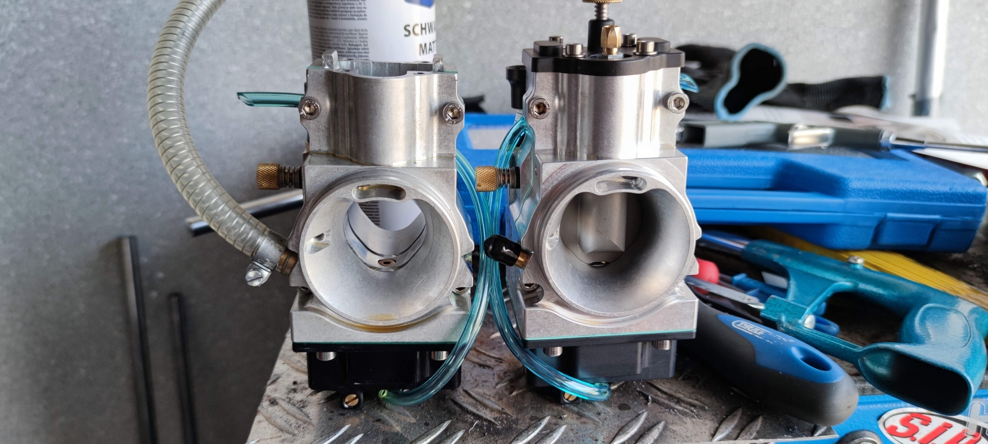

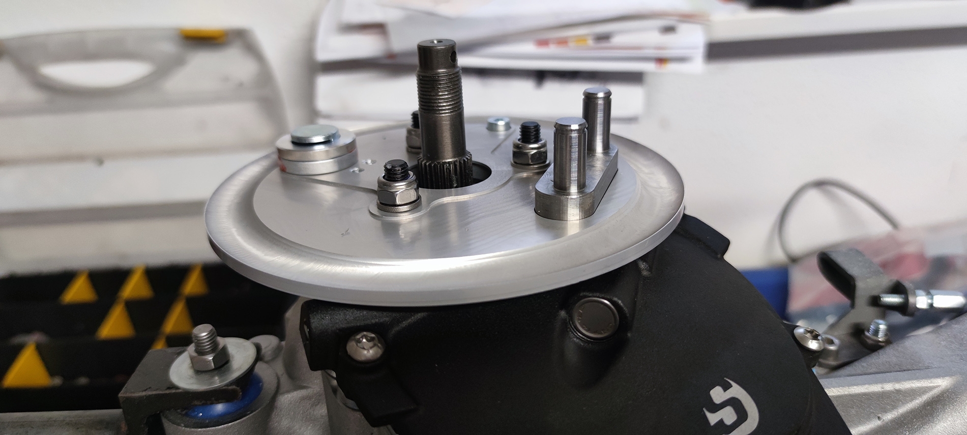

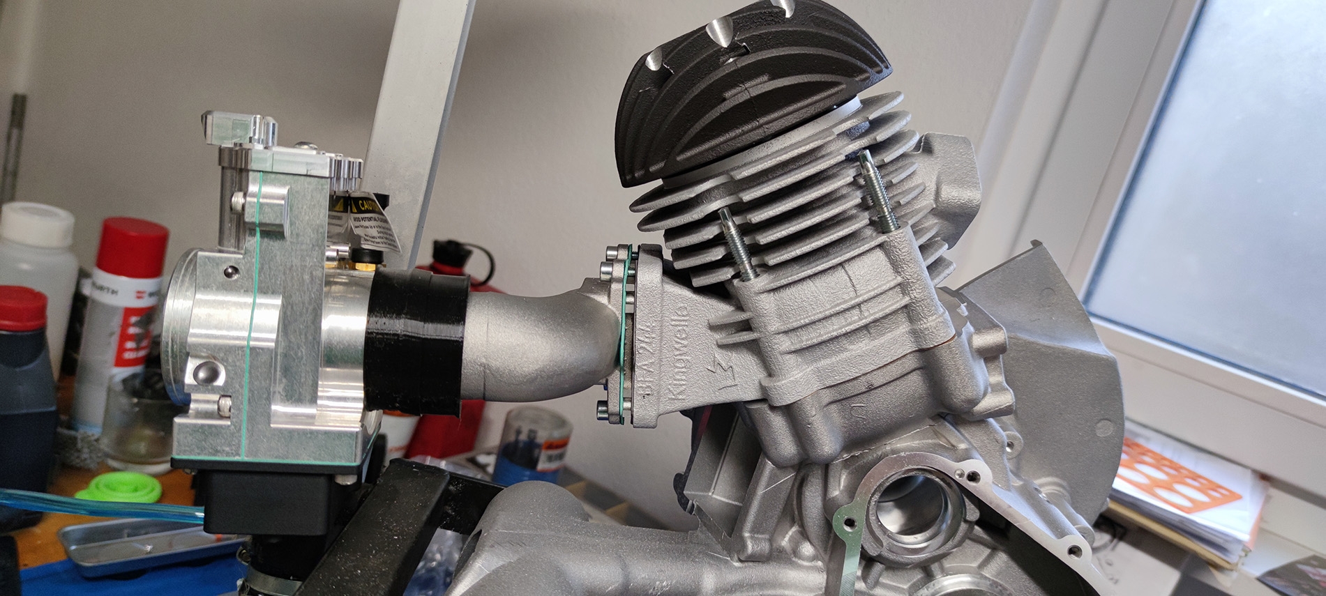

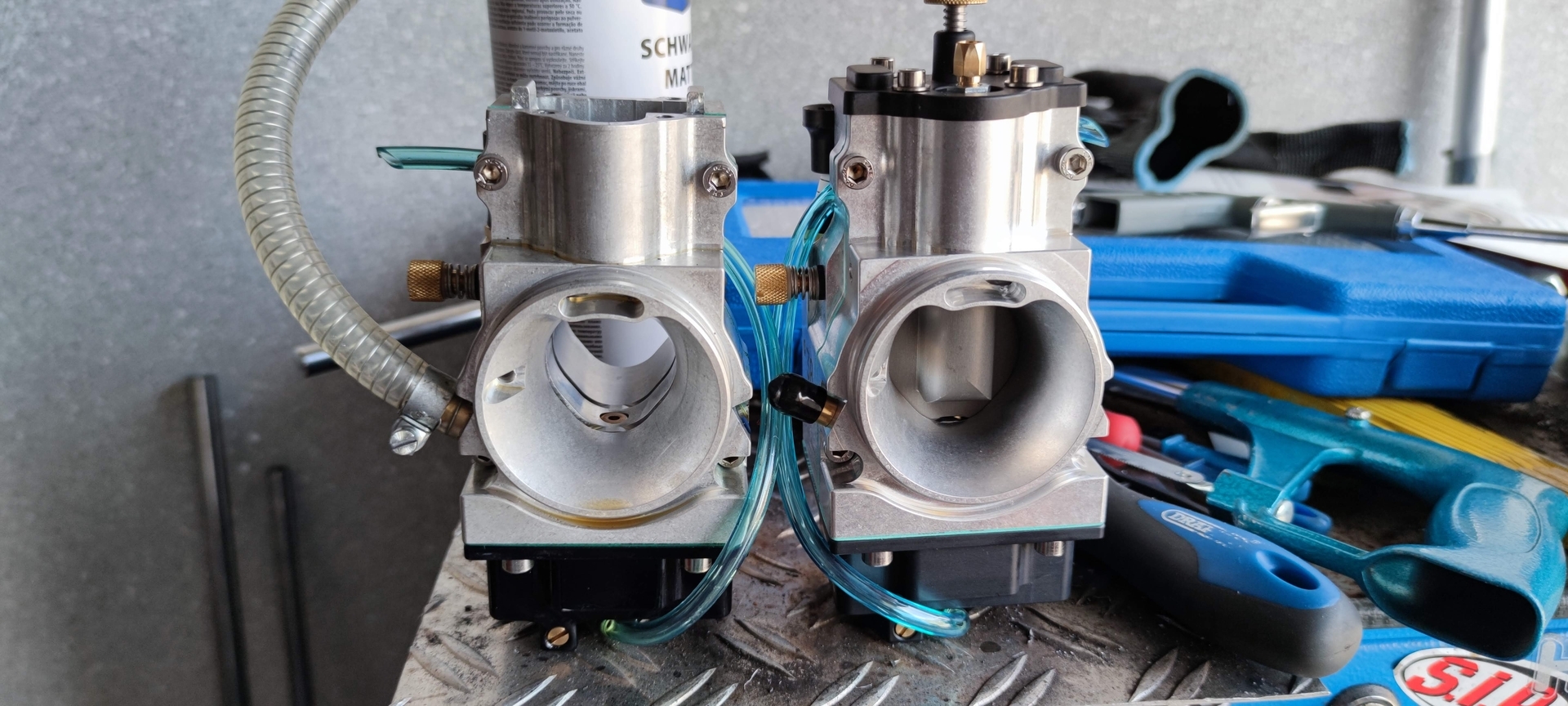

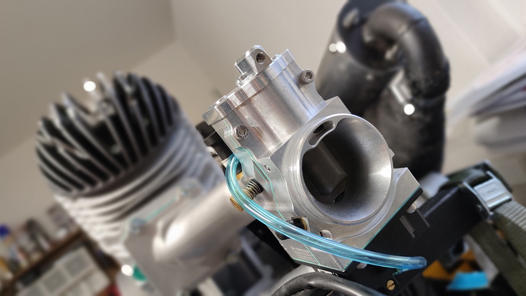

    Die passenden Ansauggummis von LUZ Racing sind auch schon gekommen. So passen die 38er Smartcarb nun auch auf den Stutzen.

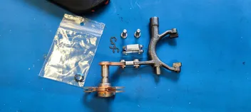

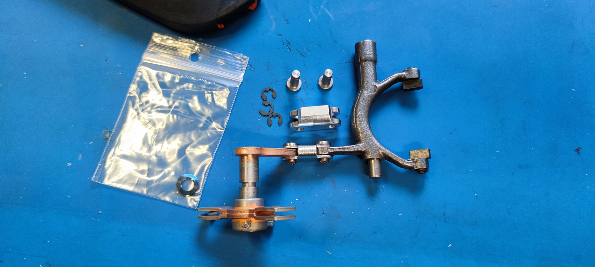

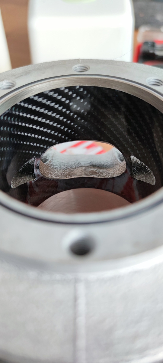

    Mühsam geht es hier weiter, vor allem weil meine auch noch auf 244 umgerüstet werden musste klatschen-)

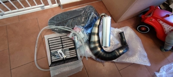

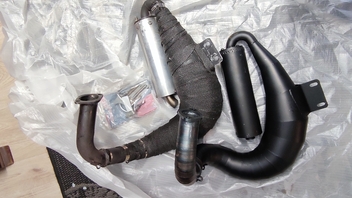

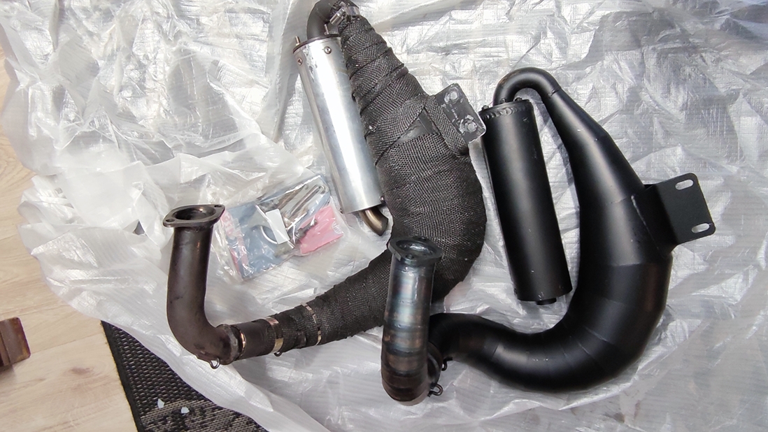

    Wer die Wahl hat, hat die Qual. Lakers vs. Otto...
    Schaltgabelverstärkung wollte er auch haben... gesagt, getan
    Eine Bremsankerplatte war bei beiden Shops nicht lieferbar, und eine Gebrauchte wollte mein Kumpel auch nicht. Dann haben wir uns für die CMD Platte entschieden. Schon ein feines Teil. Allerdings ein Problem gibt es da mit den 5mm Spacern. Da die Platte ein wenig weniger hoch baut und sich cmd dort 2mm Platz spart (was gut für Leute ist die PK XL Deckel fahren) ist ein Spacer zu hoch. Der wurde auf 3mm abgedreht und kommt heute an Ort und Stelle.

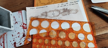

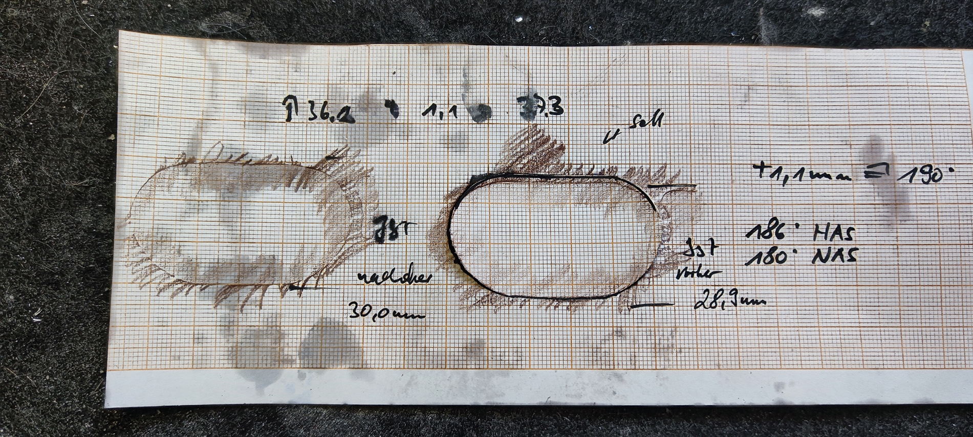

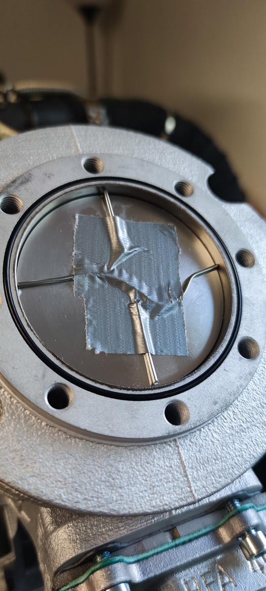

    Steuerzeiten haben wir uns nun auch Final geeinigt. Ziel waren 190 Auslass.

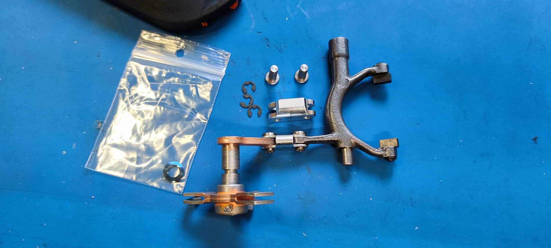

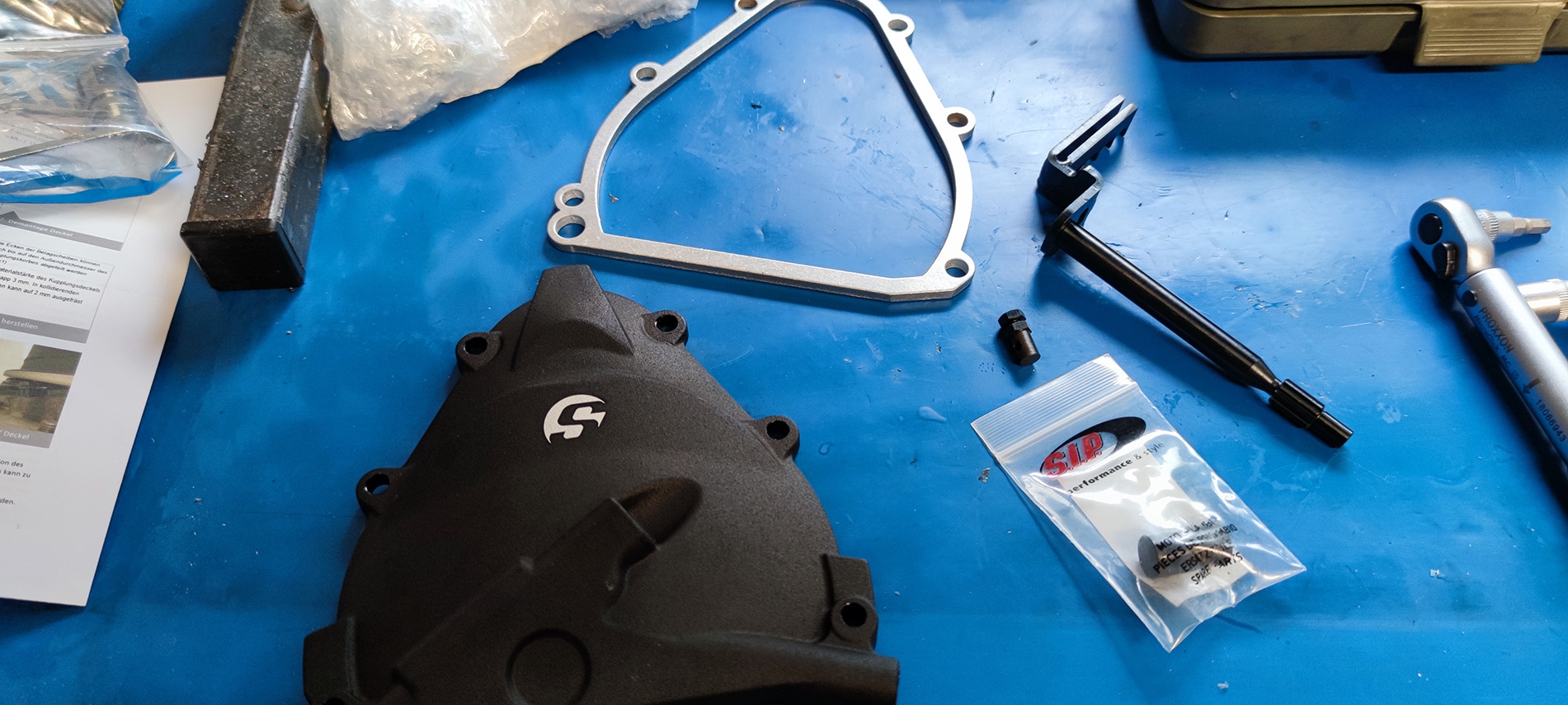

    Die Kingclutch 5r mit Ring ist auch drin. Dort muss am Gehäuse mehr weg genommen werden wie bei der geschraubten 5s.
    SIP Kupplungsdeckel wurde auch verbaut, auch hier hatte mein Kumpel keine Lust auf gebraucht.

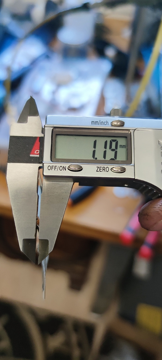

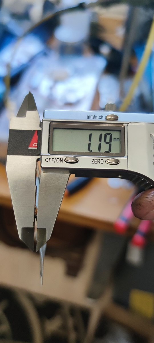

    Quetschkante ist auf knapp 1.2mm. Das lassen wir so.

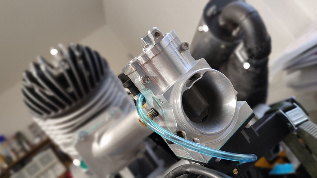

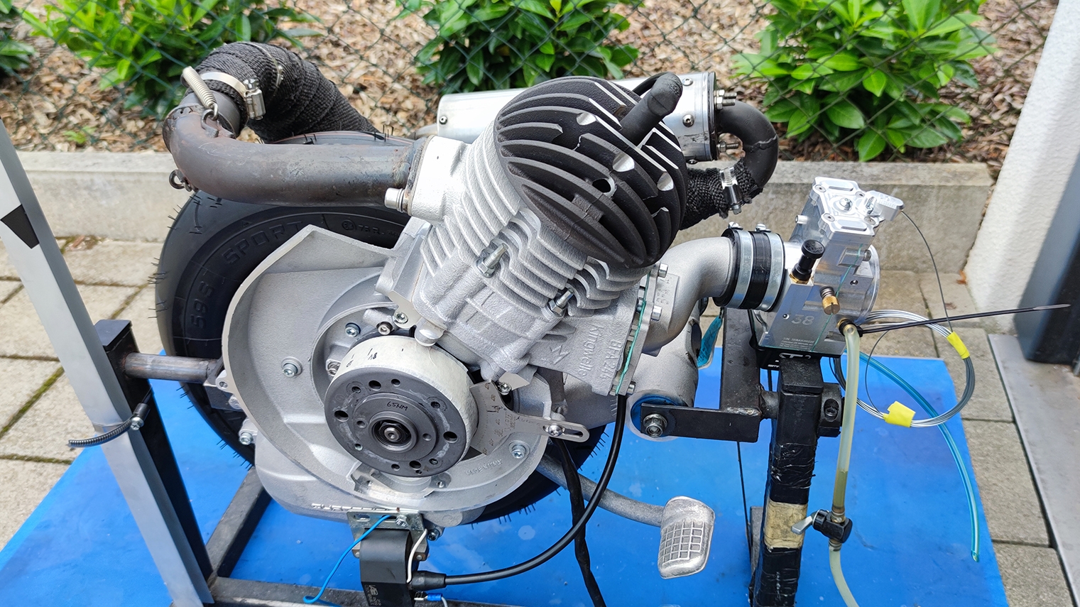

    Zum ersten Probelauf ist der Lakers drauf. Hoffen dass dieser unter die Backe passt, sieht nämlich schon recht Fett am Belly aus.
    Erster Probelauf im Motorständer wurde schon durch geführt und die Overrev bei Kurve #0 auf 18° v. OT geblitzt.

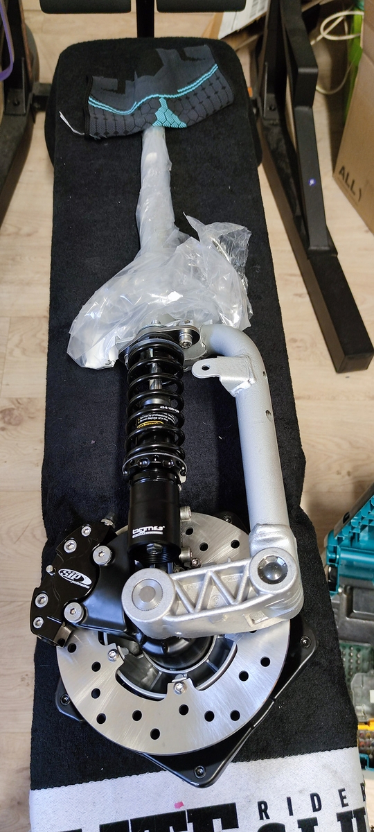

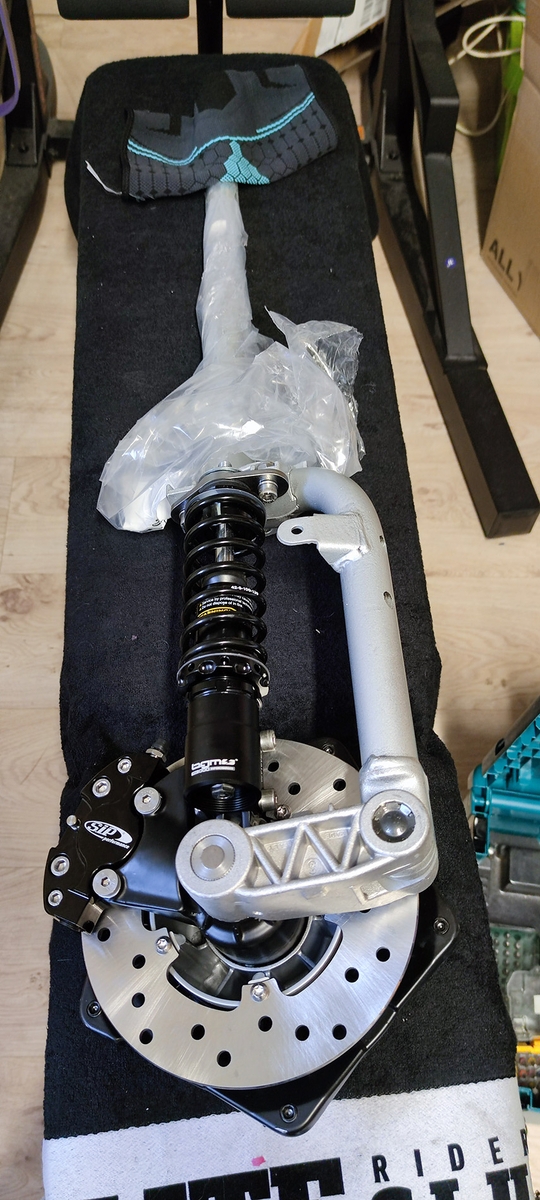

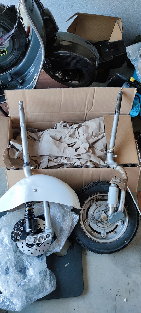

    An der Gabel ging es auch weiter. Dort muss ich noch den Kotflügel und die Aufnahme anpassen. Dann kann diese in die Karosse

    zu den ansauggummis: da habe ich ne ganz eigene meinung: diese 3D druck dinger sind ganz nett zum ausprobieren, aber die sind ums verrecken nicht langzeitstabil. da gibt es selbst schon probleme mit rotaxteilen, die keine gewebeeinlage haben. daher bin ich da ein riesen kühlerschlauchfan. leistungsmäßig, ansprechmäßig macht das keinen unterschied, aber es reißt vor allem n icht. ich bin mir ziemlich sicher, dass ihr das nicht gut findet, wenn das ding falschluftziehend anfängt zu schieben.
    zu den steuerzeiten: mehr vorauslass ist sicher eine gute idee, aber wäre es nicht sinnvoll den zylinder erstmal etwas tiefer zu legen - klar, hubraum regelt im vorreso und so, aber mit 190 auslass da ist man schon eher bei krawall unterwegs, als bei chillimarilli mal eben cruisen lassen. sicher kann die züdnung einiges kompensieren, aber nicht alles.

    Zum Thema Falc Getriebe bin ich auf deiner Seite, ich hatte mich zu wenig damit auseinander gesetzt. Aber als nächstes kommt auf jeden Fall das Falc zum Einsatz. Aber ich hoffe für uns dass das Benelli hält.
    Zum Thema Gummi: Die Smartcarb sind so schwer und haben so wenig Fläche zum klemmen, dass ein Kühlerschlauch nicht auf Dauer halten wird. Das Problem hatte ich sogar schon mit den PWK´s.
    Bis jetzt halten die 3D Druck Dinger. Zur Not habe ich aber immer einen Ersatz mit an Bord. 2-)

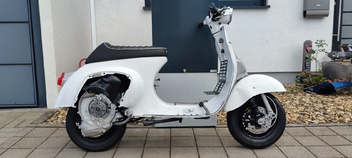

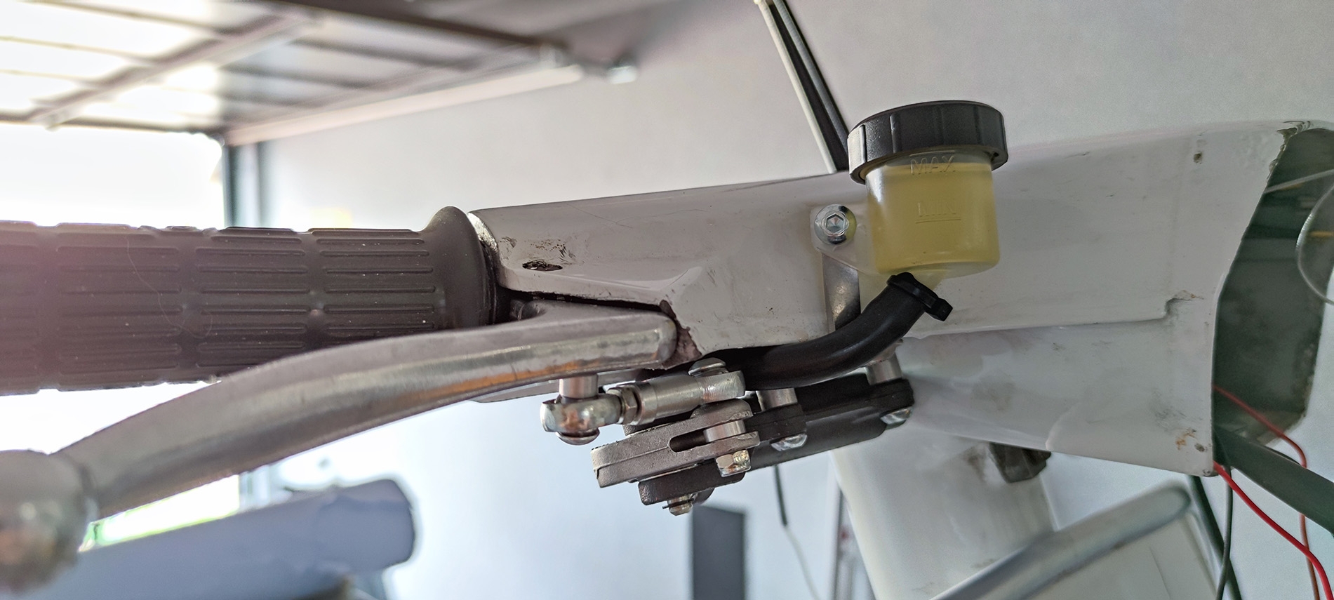

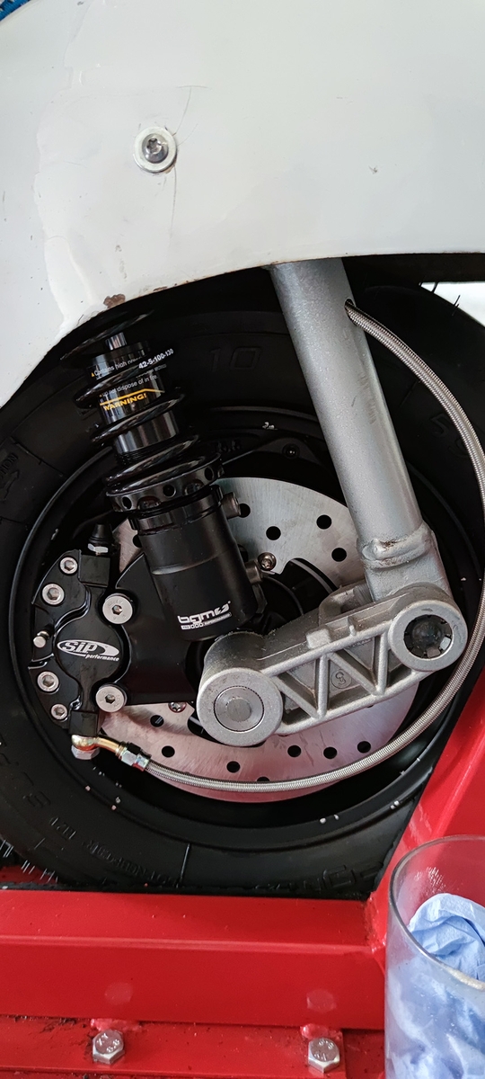

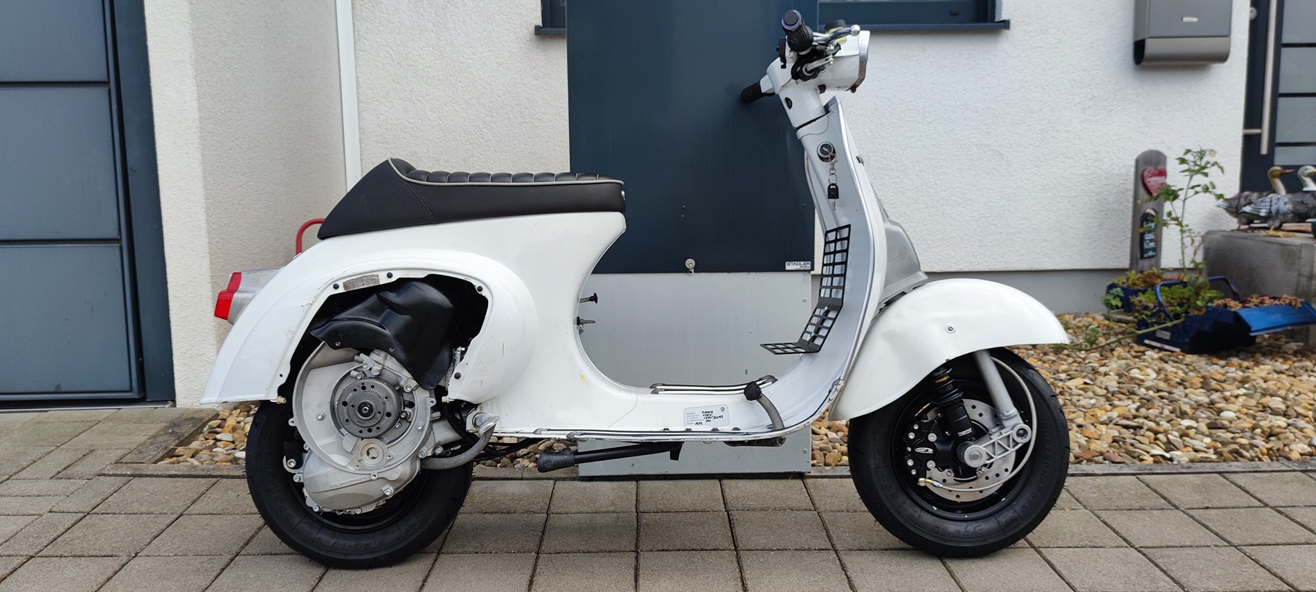

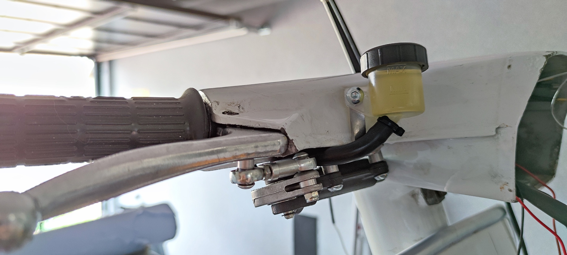

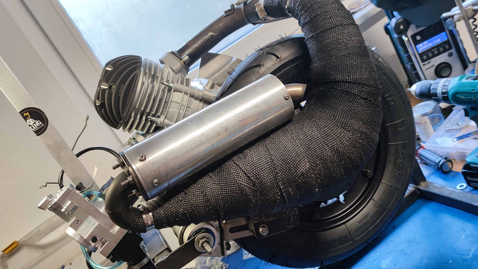

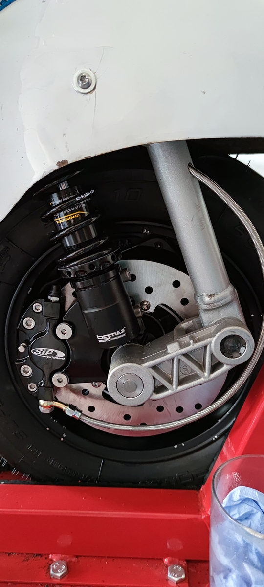

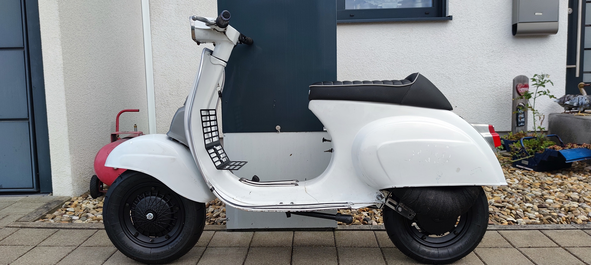

    Das Gabelprojekt ist auch abgeschlossen.
    Vollhydraulik ist auch verbaut, befüllt und entlüftet
    Passt alles recht knapp, aber wieso soll es anders als bei meiner sein.

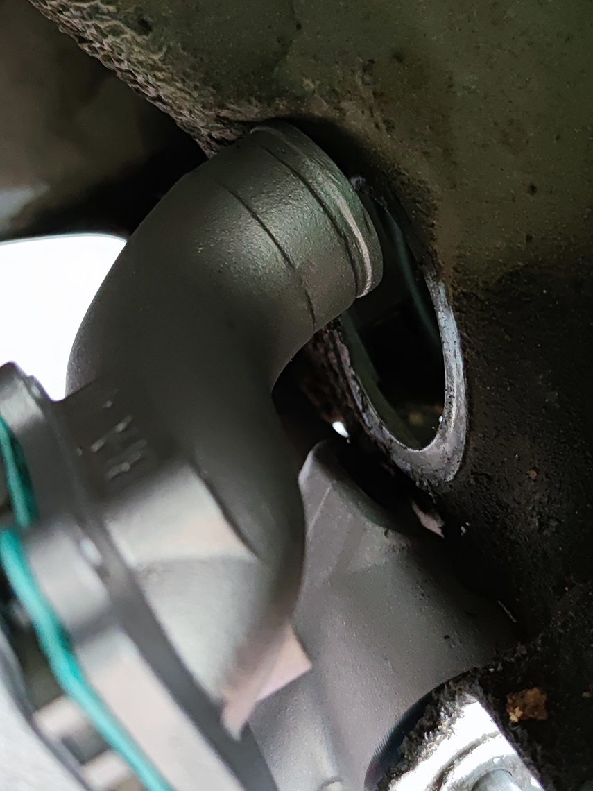

    Wir müssen nur das Lüfterrad gegen das in seinem M200 tauschen, weil der BFA Zylinder soweit raus schaut dass dort der Lüfter am Zylinder schleift (KR Automation Luftnummer). Versuchen mal ob das CNC Egig Lüfterrad dort mehr Platz bietet.
    Endlich ist das Ding eine "komplette" Vespa. Fehlt nur noch Tacho (da überlegen wir noch was wir machen, ggf wie in meiner Special nen Motogadget) und das Blinkrelais. Der Hauptständer wird auch noch verlängert, da das Ding sonst umfällt weil beide Reifen am Bodenstehen wenn aufgebockt.
    Edit: Arbeitsstunden waren es round about 30h
    Meine Vespa Special 244ccm
    Mein GS/3 Projekt
    Mein YT Kanal
    3,011
    31,284
    5,634

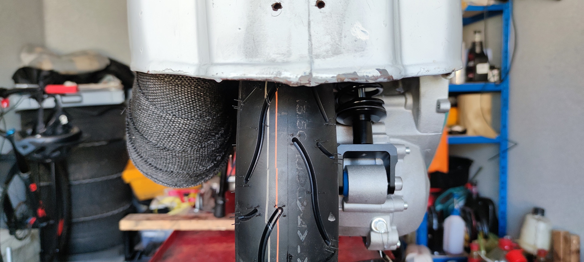

    • August 7, 2021 at 21:27

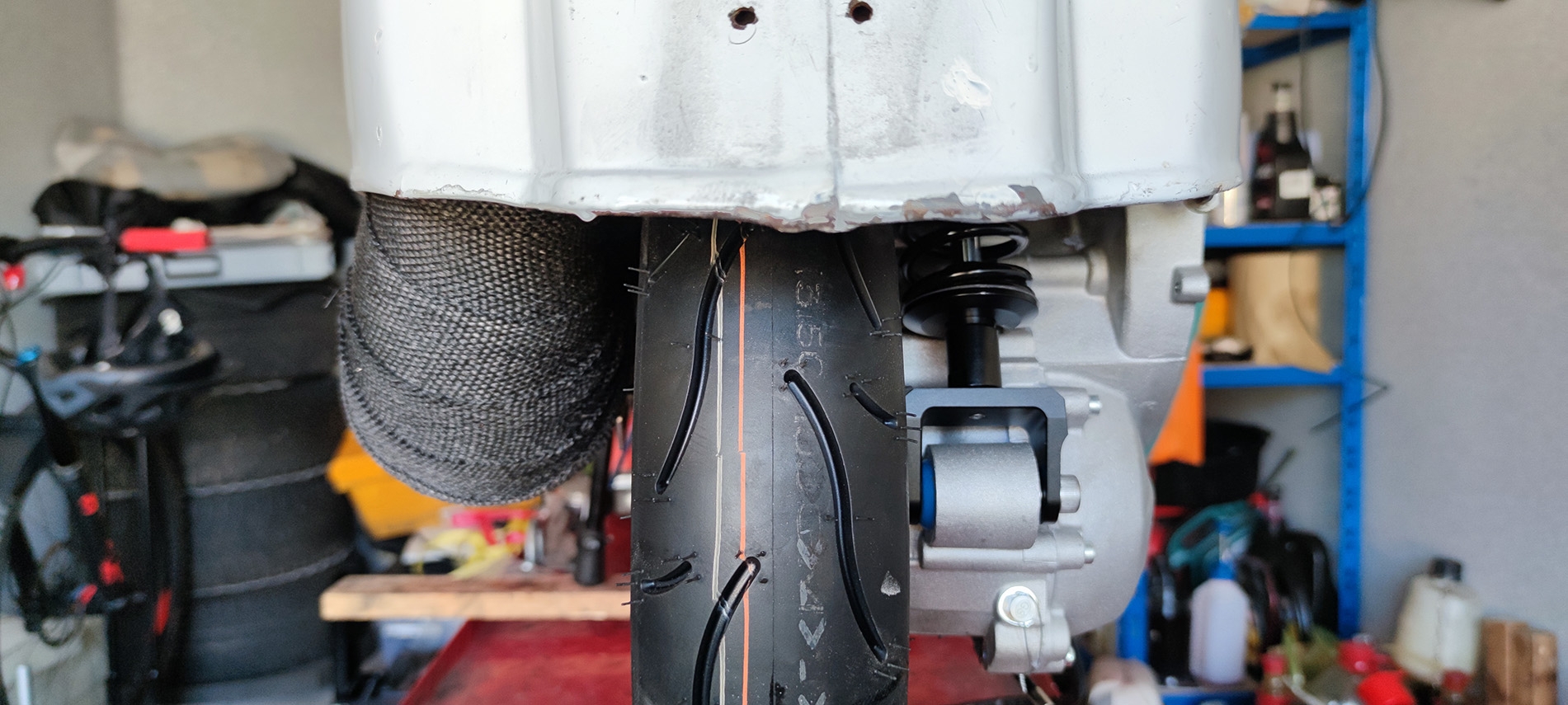

    Sieht echt gut aus !!

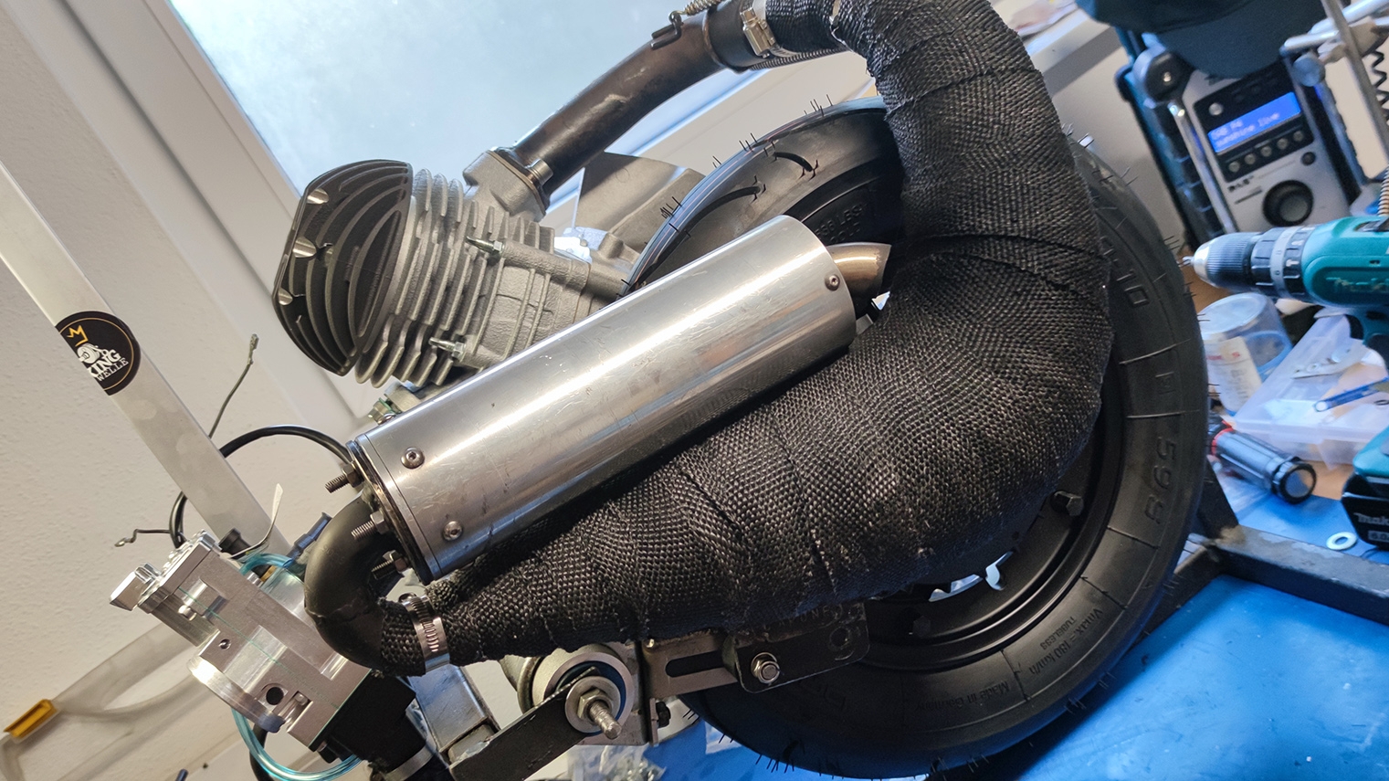

    Ist dein Kumpel ein Leichtgewicht, oder was wollt ihr gegen das Anschlagen des Auspuff in der Backe unternehmen ?
    2,034
    10,769
    1,729
    BW
    keiner
    • August 7, 2021 at 22:18
    Muß da Volker beipflichten. Viel einfedern wird nicht gehen, dem einen Bild nach...Da wird dieses Verbandsmaterial kollidieren, wenn ich keinen Knick in der Optik habe.
    Wobei ich jetzt nicht so der Experte bin bei so engen Geschichten mit dicken Schneckennudeln in kleinen Rahmen.
    Gruß Paddy.
  • Labelsucker
    1,210
    18,930
    3,258
    Vespa Club Regensburg
    • August 8, 2021 at 08:30
    Ihr Adleraugen, jJa da habt ihr recht. Es schrubbt am Band. Sonst geht es sich recht knapp aus. Werde noch mit "zarter" Gewalt das Heck ein wenig auseinander ziehen, damits da nimmer schrubbt. :-2

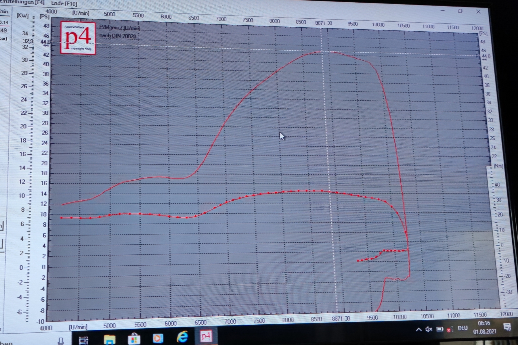

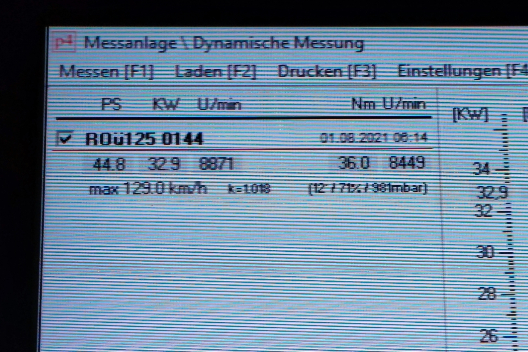

    • September 22, 2021 at 13:34

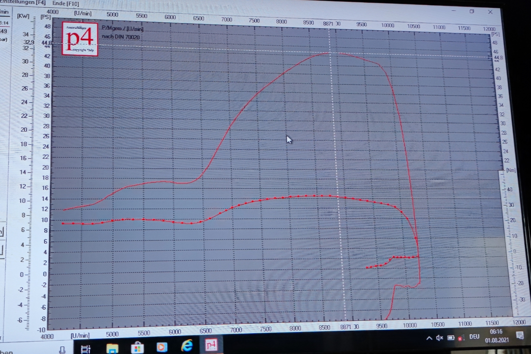

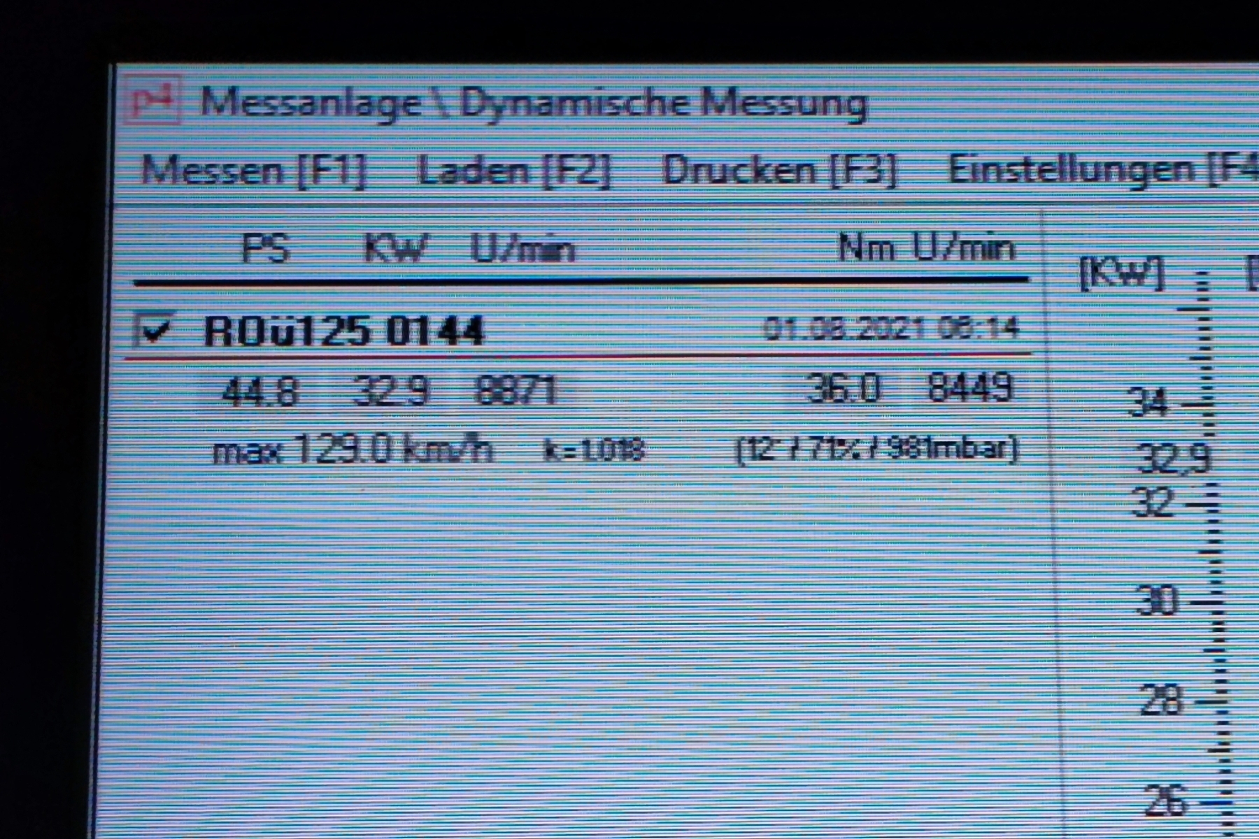

    Waren heute mit dem Projekt meines Kumpels aufm Prüfstand. Sind sehr zufrieden. Vor allem weil es immer hieß der Auspuff kann nix. Kann ich so nicht bestätigen.
    Kingwelle/BFA 244
    Steuerzeiten: 128/189 ( muss nochmal Werkstatt meine Aufzeichnungen suchen)
    Auspuff Ludwig Scherer Otto (nix am Auslass gefräst)
    Vergaser Smartcarb SC2 38 (aq07 rod)
    Zündung Overrev Kurve 5r

    • September 22, 2021 at 15:09
    Respekt !
    Ist die Leistung noch gut fahrbar auf ner V50 ?
    Der Reso steigt ja gut an !

    Als RD 350 Fahrer habe ich da immer so meine Schwierigkeiten, mir so einen potenten Motor in einer V50 mit den kleinen Reifen und dem offenen Rahmen vorzustellen.
    Mal völlig egal, wie gut die gewählten Komponenten für das Fahrwerk und die Bremsen sind.
    Moderne Falschtaktfahrer haben mir auf meiner 350 LC mit 63 PS und dem originalen Fahrwerk immer bescheinigt, daß es schon etwas grenzwertig ist, so eine Kiste zu fahren und hatten Respekt vor der etwas unberechenbaren Kiste.
    Vor der 350er hatte ich eine 76er 250er mit 27 PS und die hatte auch schon das Zeug in Grenzsituationen zu einem gefährlichen Instrument zu werden mit ihrem Setup...Geradeaus kein Thema, aber wenn es darauf ankommt...Und so spitz war der Leistungsverlauf weder bei der 250er, noch bei der 350er...
    Über 40 PS mit der Motorkurve in einer V50 läuft selbst aus meiner Sicht dann schon etwas unter nicht mehr ganz passend für den Straßenverkehr....
    Man mag sich sicher etwas daran gewöhnen können an eine solche Vespa, aber zeitgemäß bezüglich Fahrsicherheit im heutigen Verkehr ist jetzt meine RD sicher nicht mehr und deren Setup war mal so im Einklang konstruiert...Mit richtigen Reifen und Bremsen...
    Ich bin da leider sehr skeptisch und als jemand, der die RD oft am Limit bewegt hat, kann ich etwas mitreden...
    Rein aus Zweitaktleidenschaft fasziniert mich das natürlich, sehe es aber aus Gründen der Sicherheit als nicht sonderlich erstrebenswert an. Zumindest aus meiner Sicht.
    Muß jeder selber wissen...
    Trotzdem, Hut ab.

    Hatte endlich mal Zeit dass ganze in einem Video zu vereinen.
    Externer Inhalt youtu.be
    Mein GS/3 Projekt
    Mein YT Kanal
