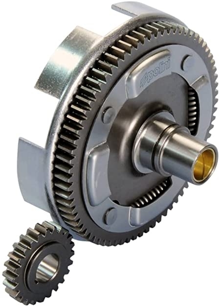

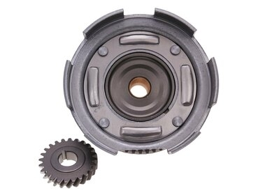

    rassmo Genau das ist ja das Problem oder meine Frage... Denn mein Kupplungskorb sieht genau so aus wie der auf den angefügten Bildern. Zumindest ist das grosse Zahnrad deutlich zu erkennen und ist auch ziemlich sicher starr mit dem Korb verbunden. So wie das auf den Bildern aussieht ist ja da kein Gewinde und auch in meiner eingebauten Kupplung siehts nirgendswo nach Gewinde aus. Täusche ich mich so extrem? Bin ich blind? Odere ist diese Kupplung tatsächlich ohne Gewinde und somit nur mit Motorspaltung (sowie vom Händler gesagt) auszubauen?

    Das ist die Primär. Die geht in der Tat nur mit Motor-Spalten raus.
    Die Kupplung (Belüge, Reibscheiben etc) bekommst du ohne Spalten raus.
    Hast Du Dir mal die von mir schon weiter oben verlinkte Anleitung denn mal angeschaut???
    Hier nochmals: https://www.vespa-50.de/motor/motor-kupplung.html
    jetzt besorge Dir endlich nen Kupplungsabzieher, danach sehen wir weiter.

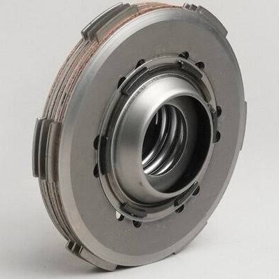

    Das Hier ist die Kupplung, die mit dem Abzieher aus dem von Dir gezeigten Kupplungskorb mit Primärzahnrädern entfernt wird. und nur die Zieht der Abzieher von der Welle in der Mitte des Korbes ab.

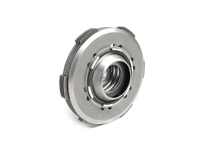

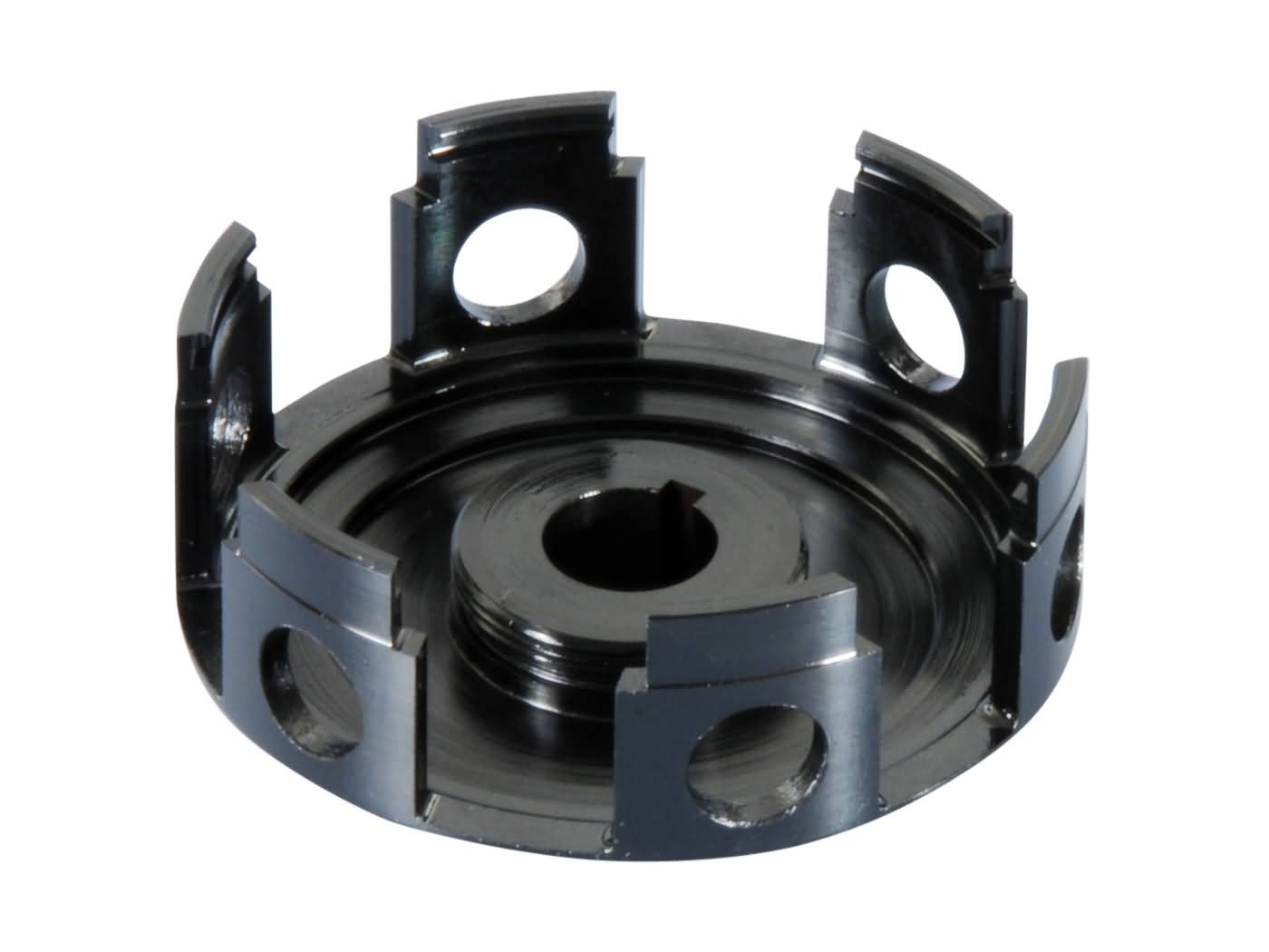

    Ah ich denke jetzt versteh ichs langsahm ich habe voralem anleitungen, videos bilder gefunden wo der kupplungsabzieher auf den kupplungskorb geschraubt wird (siehe bild1) da der auch in den oberen teil (bild2) geschraubt werden kann wusste ich nicht. Da in meinem fall der kupplungskorb nicht so aussieht dachte ich das gienge nicht. Der zustand ist noch der gleiche (das mit dem hebeln ging ja in meinem fall auch nicht deshalb hab ichs sein lassen bevor ich was kaput mache) ich werde heute nochmals genauer das teil begutachten dann sollte ich ja wohl das gewinde finden oder spühren. Vielen dank für die detaillierten beschreibungen! top-)

    Bild 1 ist die Kupplungsspinne, der Innenkorb der auf die Nebenwelle geschraubt wird. Da greifen die Reibscheiben ein.
    Der Aussenkorb, der auf der Primär sitzt bleibt im Motor, da greifen die Belagscheiben ein.
