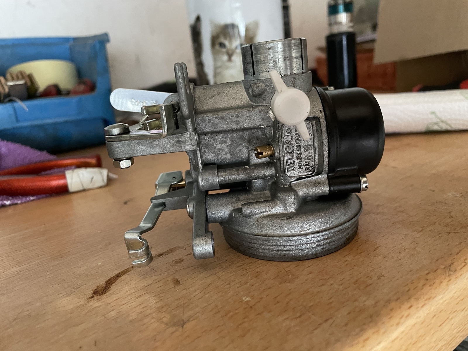

    Habe heute morgen noch schnell Fotos vom Vergaser geschossen…
    2,080
    13,630
    2,296
    • August 12, 2021 at 08:52
    • #23
    ich meine, hinter dem Flügel der weissen Leerlaufgemischeinstellschraube eine 15 und ein F zu erkennen.
    Schau da nochmal nach und berichte.
    Wenn dem so ist, dann mit O-Ring

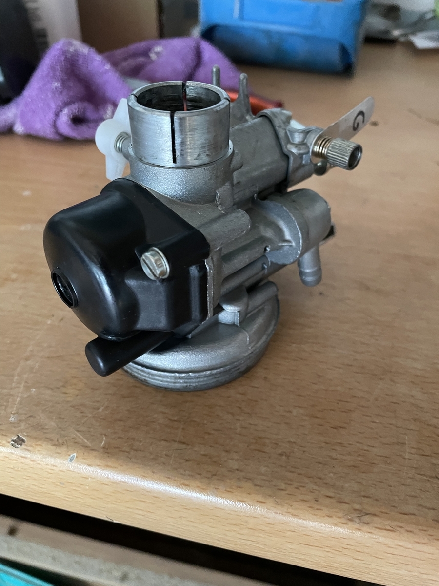

    • #24
    Hab ich jetzt wirklich 2 Fotos gemacht, wo man die Typennummer nicht erkennt :-1
    War wohl noch zu früh heute morgen lmao
    Ich berichte später …

    • August 12, 2021 at 13:00
    • #25
    Wenn du den O-Ring.Vergaser 16/15 hast, findest du ihn unterhalb des geschitzten Klemmbereichs ( Foto 2 ) in einer getochenen Nut.
    Der Ring hat ein sehr geringe Schnurstärke.
    Wenn die Angaben zur Abdichtung des Motors stimmen, ist ein fehlender Ring eine mögliche Ursache für den fehlenden Leerlauf - die Plörre im Tank eine weitere...

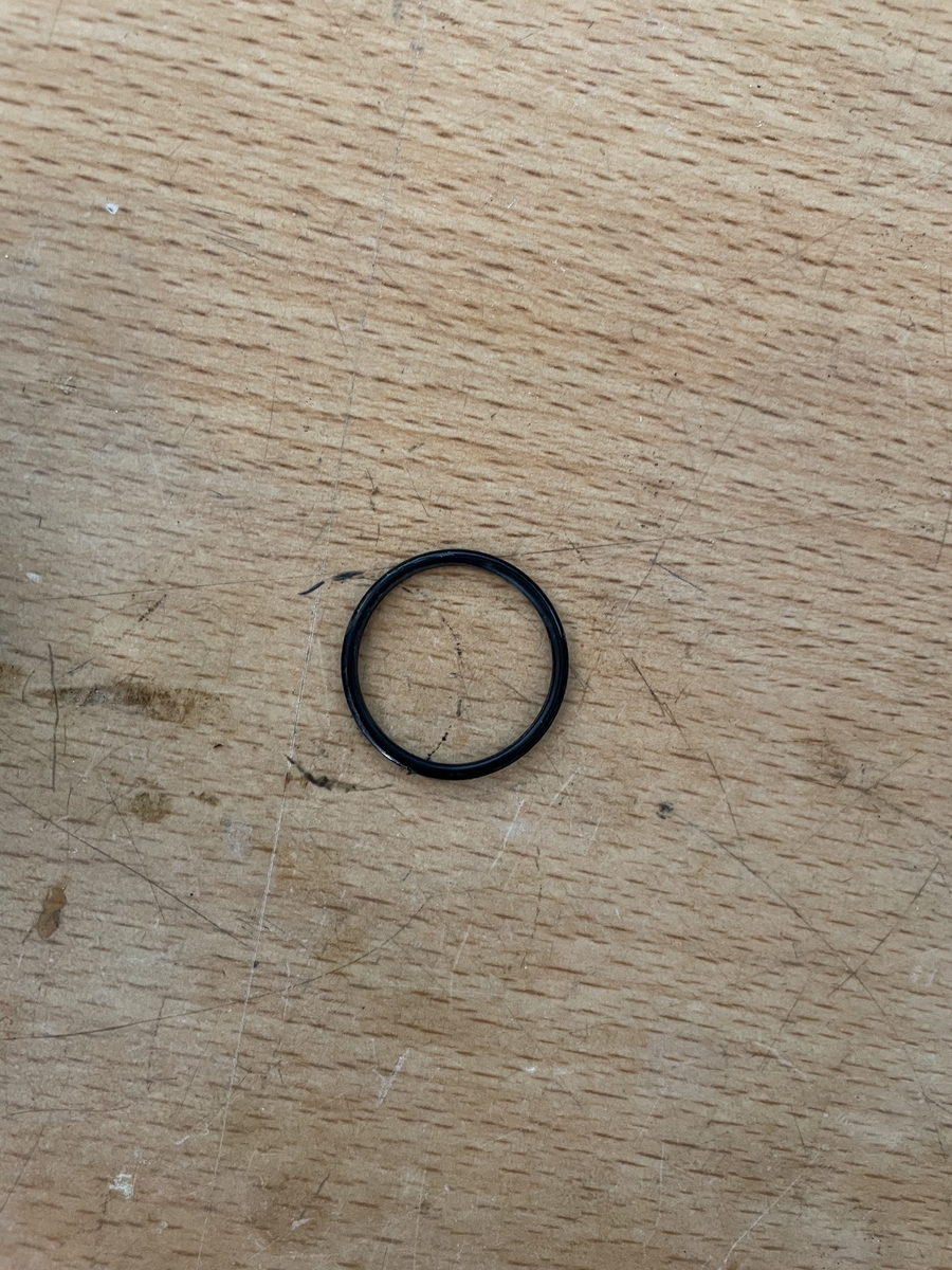

    • August 12, 2021 at 16:57
    • #26
    So also ich hab den Vergaser 16 15 verbaut!
    Ein Filzring ist nicht vorhanden, jedoch dieser Gummiring:
    Muss dieser gegen Filz getauscht werden ?

    • August 12, 2021 at 17:40
    • #27
    Wenn O-Ring dann O-Ring. Den vorhandenen würd ich ersetzen. Ich geh davon aus dass der in der oben beschriebenen Nut drin war. Dann keinen Filzring zusätzlich verbauen.

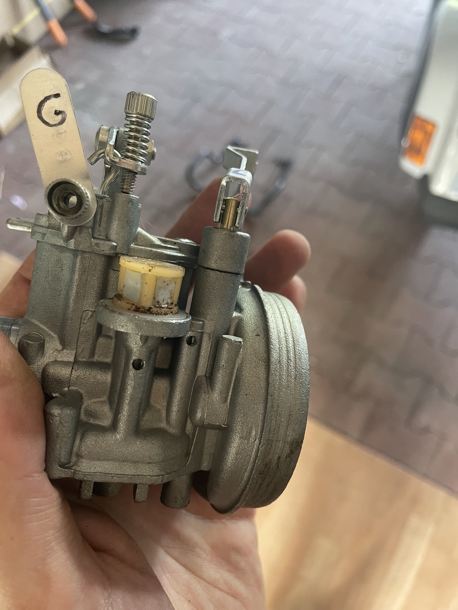

    Habe den Vergaser komplett zerlegt und reinige gerade… das Sieb hat so ausgesehen :

    • August 12, 2021 at 18:25
    • #29
    Zitat von Wowa89
    Gut, das mache ich so mit dem Vergaser.
    Das sieht so aus als waren dass Flocken im Tank, schwer zu erklären. Eventuell schaffe ich das zu fotografieren-jedenfalls sieht das nicht nur nach Benzin/Öl aus.
    Würde das Gemisch über den Tankdeckel rauskippen, mein Nachbar ist kfz-ler evtl. hat er ein passendes Werkzeug ….
    Wenn die Mühle lange stand, wird der Tank innen rostig sein. Flocken klingt nicht gut, damit hast Du ständig Theater, wenn sie überhaupt läuft. Den Stress mit Entrosten würde ich mir nicht mehr antun sondern stattdessen in einen neuen Tank und einen neuen Benzinhahn investieren.
    Und den Vergaser zu reinigen halte ich für eine gute Empfehlung. Bestelle Dir einen neuen Dichtsatz und revidiere ihn, dann hast Du schon mal viel getan. Das ist auch keine Raketenwissenschaft und der finanzielle Aufwand hält sich in Grenzen.
    Viel Erfolg und viel Spaß mit Deinem neuen Projekt! 😎
