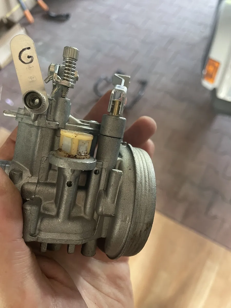

    Habe heute morgen noch schnell Fotos vom Vergaser geschossen…
    2,137
    13,777
    2,314
    • August 12, 2021 at 08:52
    • #23
    ich meine, hinter dem Flügel der weissen Leerlaufgemischeinstellschraube eine 15 und ein F zu erkennen.
    Schau da nochmal nach und berichte.
    Wenn dem so ist, dann mit O-Ring

    Hab ich jetzt wirklich 2 Fotos gemacht, wo man die Typennummer nicht erkennt :-1
    War wohl noch zu früh heute morgen lmao
    Ich berichte später …

    Wenn du den O-Ring.Vergaser 16/15 hast, findest du ihn unterhalb des geschitzten Klemmbereichs ( Foto 2 ) in einer getochenen Nut.
    Der Ring hat ein sehr geringe Schnurstärke.
    Wenn die Angaben zur Abdichtung des Motors stimmen, ist ein fehlender Ring eine mögliche Ursache für den fehlenden Leerlauf - die Plörre im Tank eine weitere...

    So also ich hab den Vergaser 16 15 verbaut!
    Ein Filzring ist nicht vorhanden, jedoch dieser Gummiring:
    Muss dieser gegen Filz getauscht werden ?

    Wenn O-Ring dann O-Ring. Den vorhandenen würd ich ersetzen. Ich geh davon aus dass der in der oben beschriebenen Nut drin war. Dann keinen Filzring zusätzlich verbauen.

    Habe den Vergaser komplett zerlegt und reinige gerade… das Sieb hat so ausgesehen :

    Und den Vergaser zu reinigen halte ich für eine gute Empfehlung. Bestelle Dir einen neuen Dichtsatz und revidiere ihn, dann hast Du schon mal viel getan. Das ist auch keine Raketenwissenschaft und der finanzielle Aufwand hält sich in Grenzen.

    Soooo der Vergaser ist gereinigt und verbaut.
    War ganz stolz, das die Vespa auf Anhieb angesprungen ist :-2
