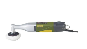

    Und wie schon ein paar mal geschrieben: zum Polieren hat sich der Proxxon Winkelpolierer und Polierpaste und Politur von Rot-Weiß nun schon einige Male bewährt 👍

    Das Ding hat ja Kabel, Tom...Ohne Worte... :) Schon ein bißchen Steinzeit... :love:
    Bei der Paste gehe ich mit, aber ich habe mir schon vor langer Zeit eine Maschine mit Akku gebaut, die ebenfalls einen so kleinen Polierteller hat.

    Da ich immer sehr lange rum poliere ist das mit Kabel für mich das einzig wahre;
    Würd mit Rot-Weiß Schleif-und Polierpaste beginnen, weiter mit Rot-Weiß Polierpaste, anschließend mit „normaler“ Autopolitur zB Nigrin oder sonax, anschließend mit Hartwachs versiegeln, grosse Roststellen nach der Rot-Weiß Kur( weil Silikonfrei) mit Oxiblock versiegeln, Rahmentunnel mit Owatrol-Spray und Hohlraum-Röhrchen fluten
