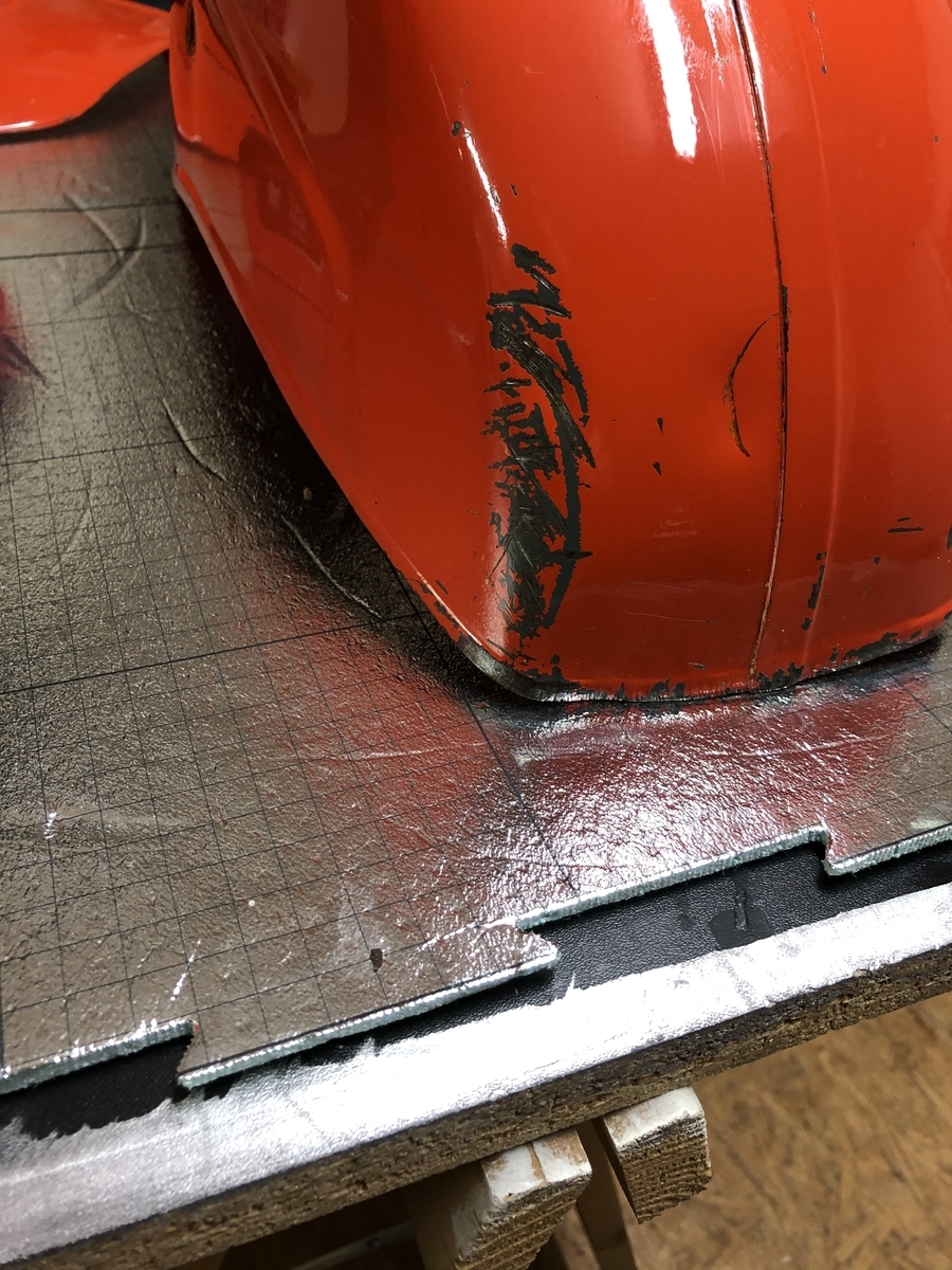

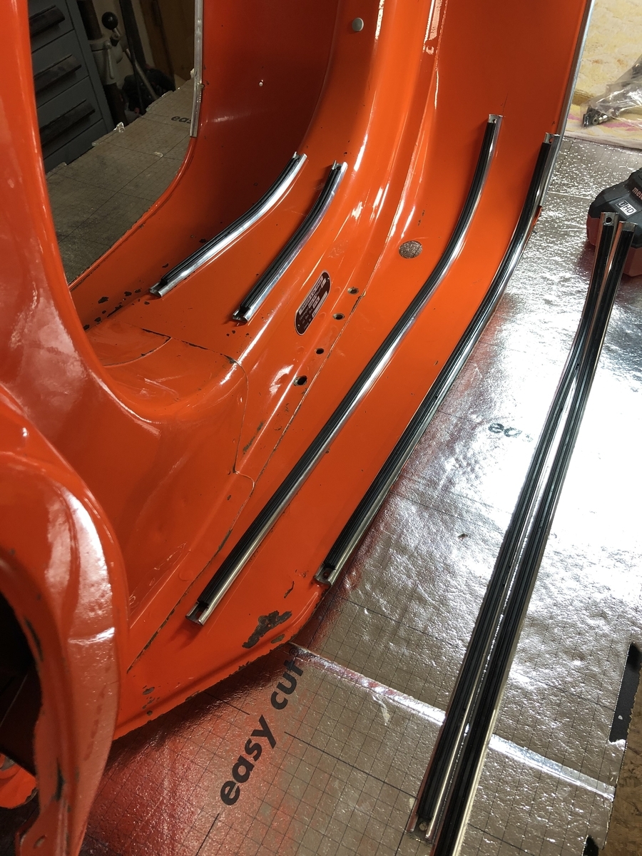

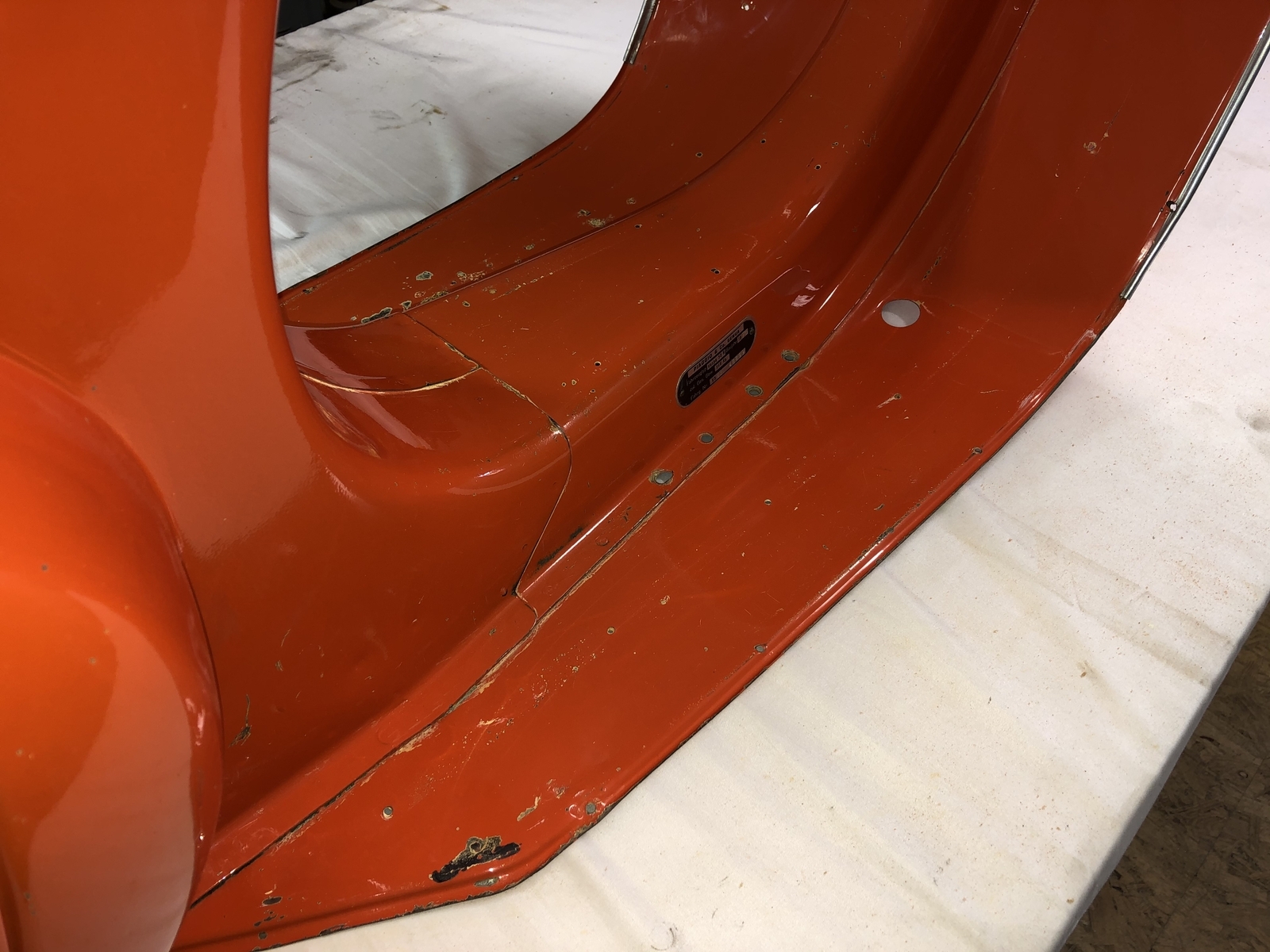

    Paddy! Was ist das den für ein Fleck vo. links an deinem Kotflügel? Sind das die Feder- Reste von einem angefahrenen Perlhuhn, was 1978 vom Vorbesitzer überfahren wurde ! Klar, es ist ja auch ein Originalzubehörmitbringsel aus dieser Zeit lmao...
    Halbe Sachen gibt es bei dir nicht, gäh!

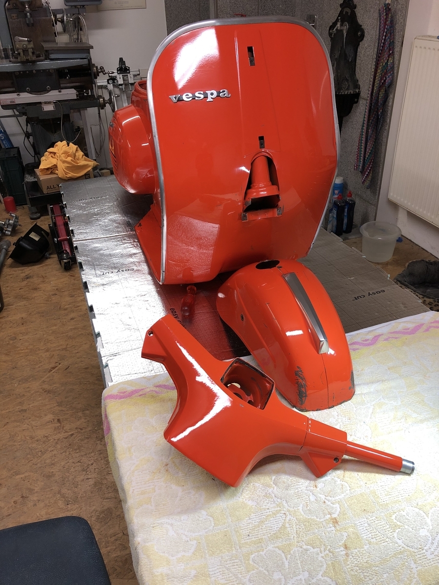

    Wird doch schön👍
    Kotflügel kannst innen ja auch ganz mit Oxiblock behandeln; sichtbare Stellen nur parziell, oder?
    Zum Auftragen geht m.M nach am besten ein fester, feinporiger Schaumstoff.
    Ganz zum Schluss alle polierten Flächen mit Hartwax konservieren

    Tja Kaw, wer weiß, was da gerammt wurde, ich war nicht dabei...:-)
    Ich werde es genau so probieren, wie du es vorschlägst, Tom.
    Unten vollständig, außen partiell. Mal kucken.

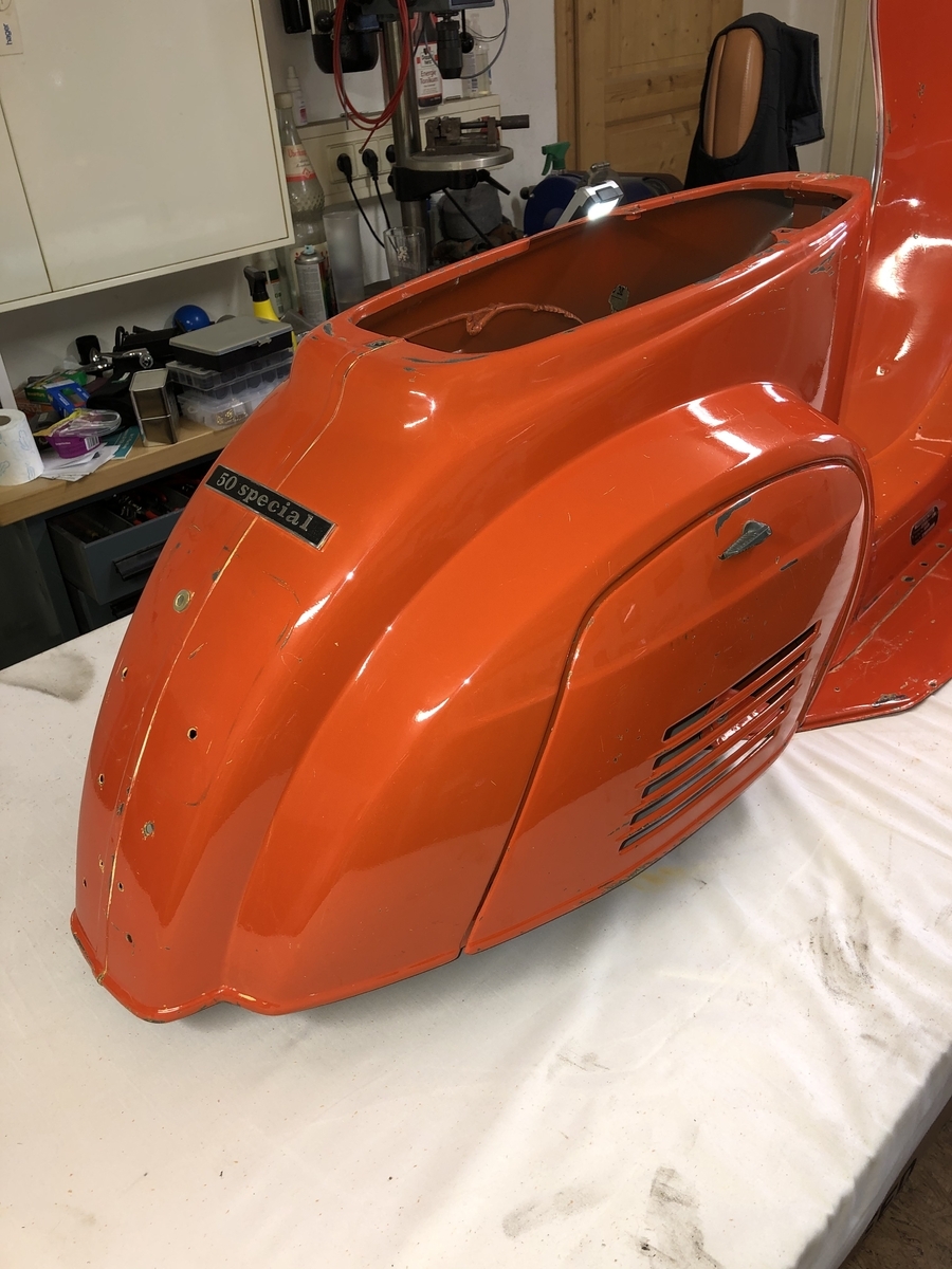

    Jetzt brauche ich erst mal etwas Luft. Meine Werkstatt duftet aus und ich bin high von dem rot-weiß-Austria-Zeugs... lmao
    Ich bin zufrieden, macht immer mehr Spaß. Wobei das jetzt ansträngend war, zumindest der erste Gang mit der Schleif und Polierpaste.
    Wie gesagt, ich mache gerade Pause außerhalb und lüfte. Danach wasche ich mal die Polierreste runter in den Ecken. Dann etwas essen und danach mal mit dem Oxyblock-Gedöns.
    Mal schauen.
    Gruß Paddy.

    Sehr schön geworden, Paddy :-2
    Wenn ich gewusst hätte, dass Du so ein Olack-Fetischist bist… :-3

    Vielen Dank, Florian.
    Ich bevorzuge ja den Terminus "O-Lackaffe".... lmao
    Nee, ich muß sagen, bei dem Erhaltungszustand macht es Spaß und wenn ich dann so etwas ins Auge fasse, dann will ich es auch vernünftig durchziehen.
    Eure Tipps sind goldwert und ich nehme sie gerne an.
    Und genau genommen, ist meine Signatur nichtmal konträr zu meinem Projekt hier... :)

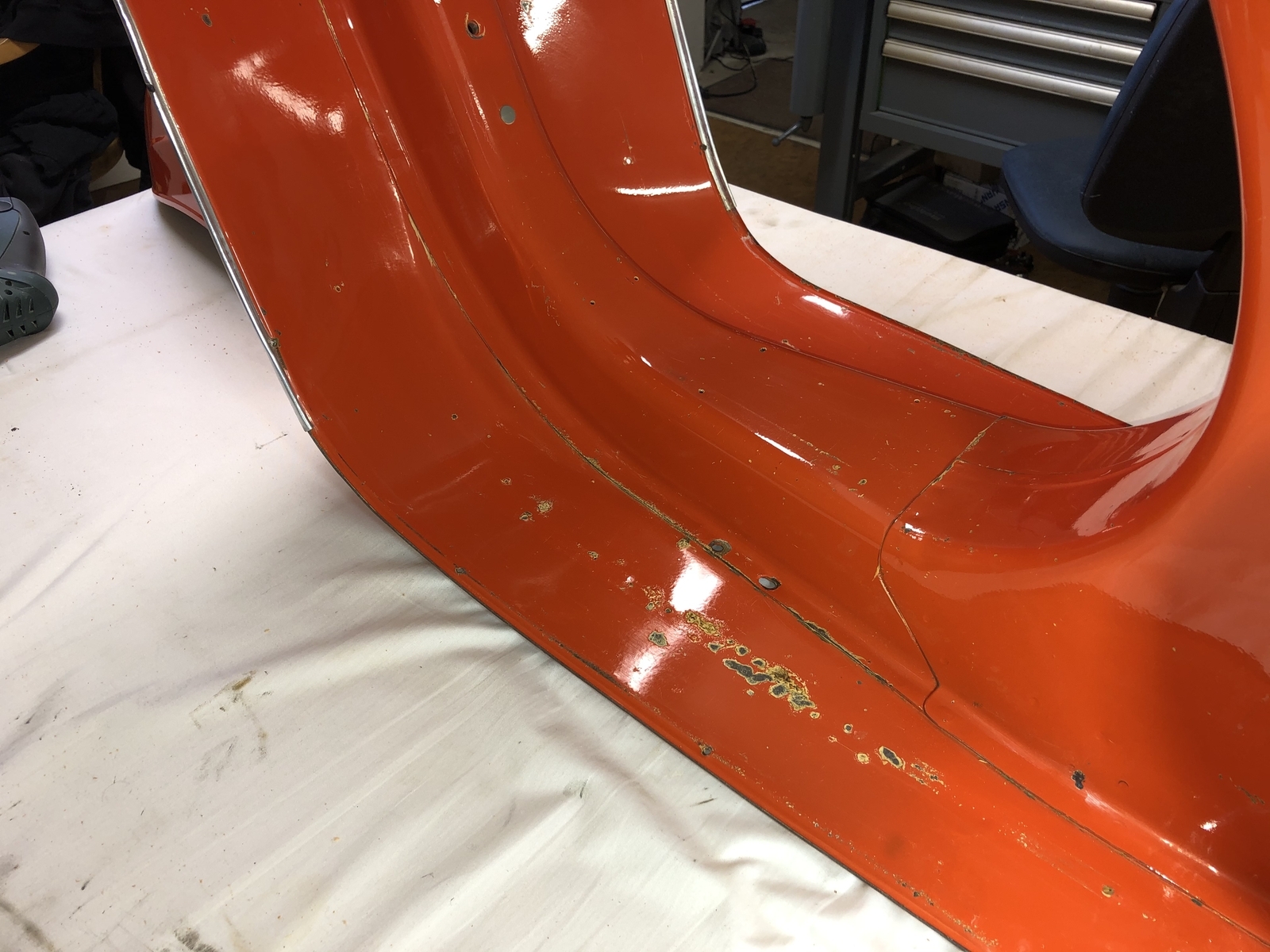

    • August 28, 2021 at 21:23
    • #86

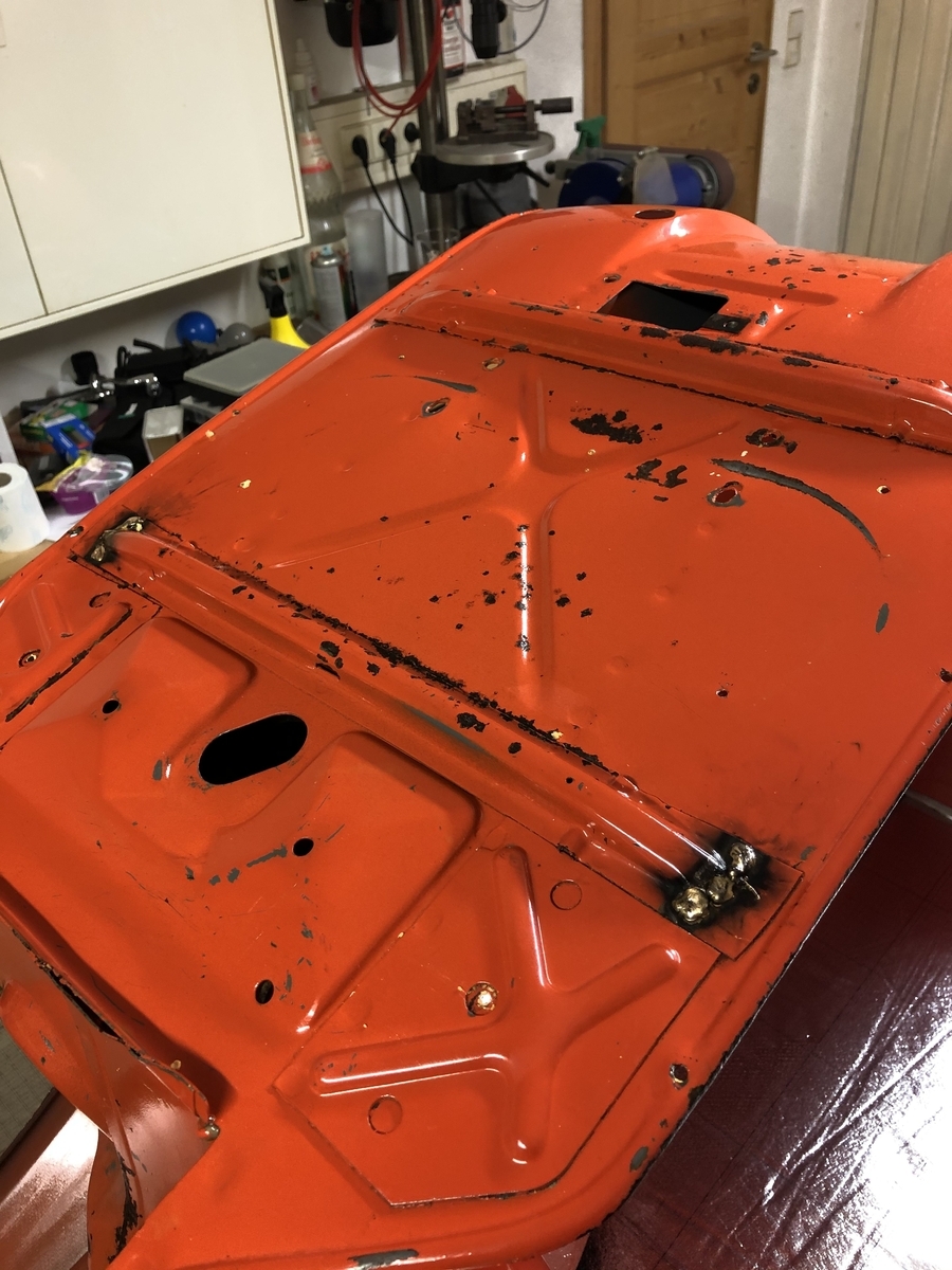

    Alder, das Zeug stinkt....
    Keine Ahnung, wie das normale Oxyblock riecht, aber das "S" für schnell erkauft sich Oxyblock S mit einem Lösemittel, das der Hammer ist. Wie in besten Nitrolackzeiten...
    Das Schwämmchen, mit dem ich getupft habe, hat sich aufgelöst...
    Bin mal gespannt, wie das auf meiner so schön polierten Oberläche rauskommt.
    Unten wie besprochen vollflächig. Mal sehen:
    Der Rost sieht einfach nur naß aus, nicht schwarz verfärbt wie bei Phosphorsäure.
    Ich hoffe mal, daß ich keine Tropfen auf der Sichtseite übersehen habe, die mir durch Löcher durchgelaufen sind...
    Morgen schauen wir uns mal das Ergebnis an.
    Dann könnte ich eigentlich entweder zum Polieren mit Wachs übergehen, oder den Tunnel mit Owatro fluten. chaun wir mal.
    Gruß Paddy.

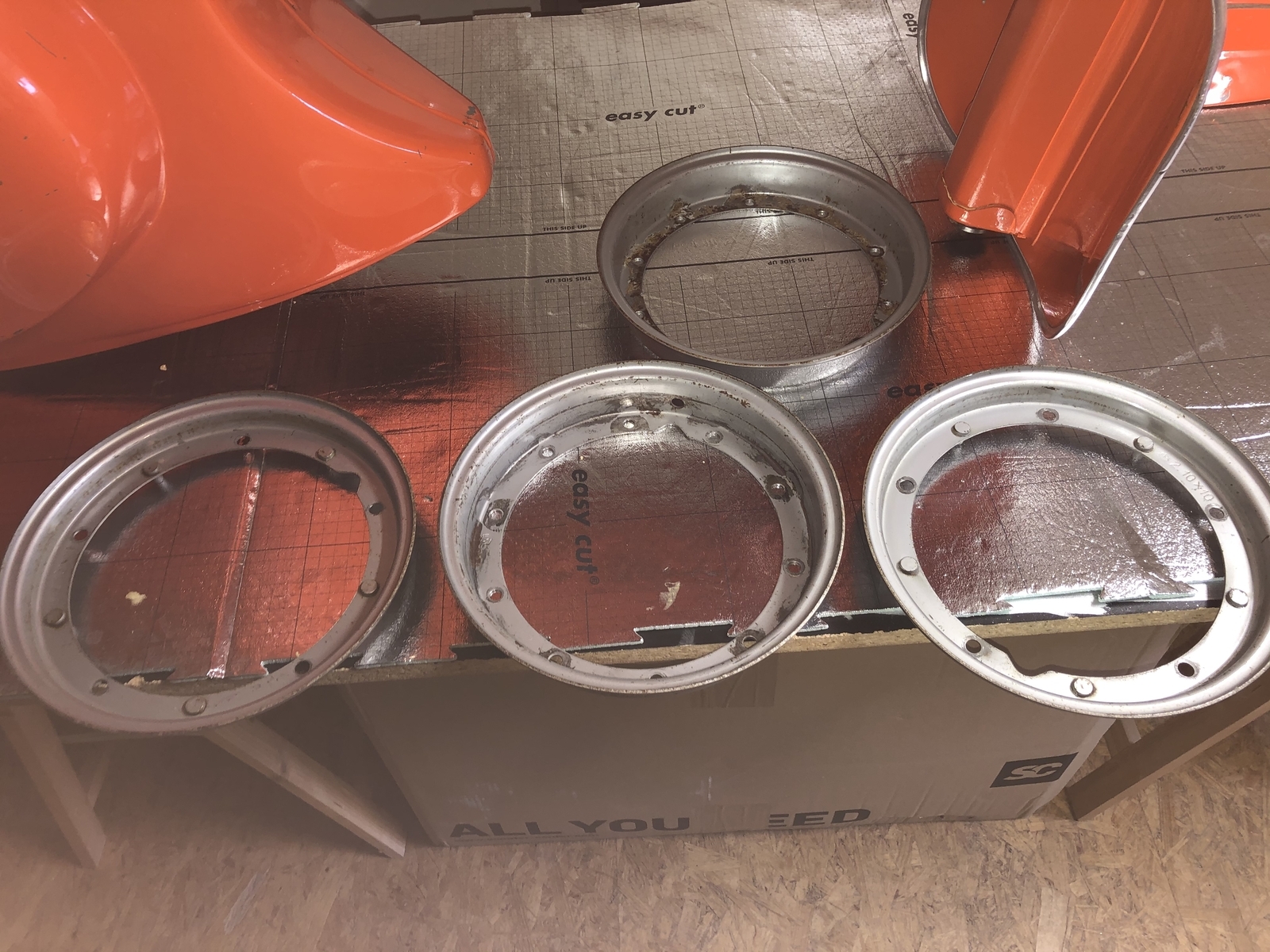

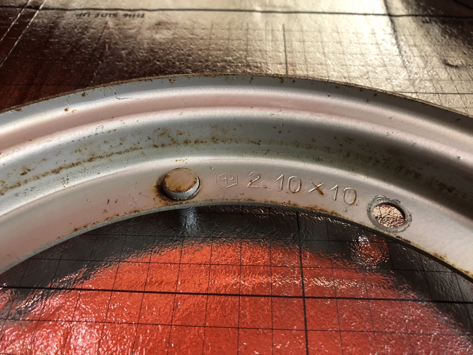

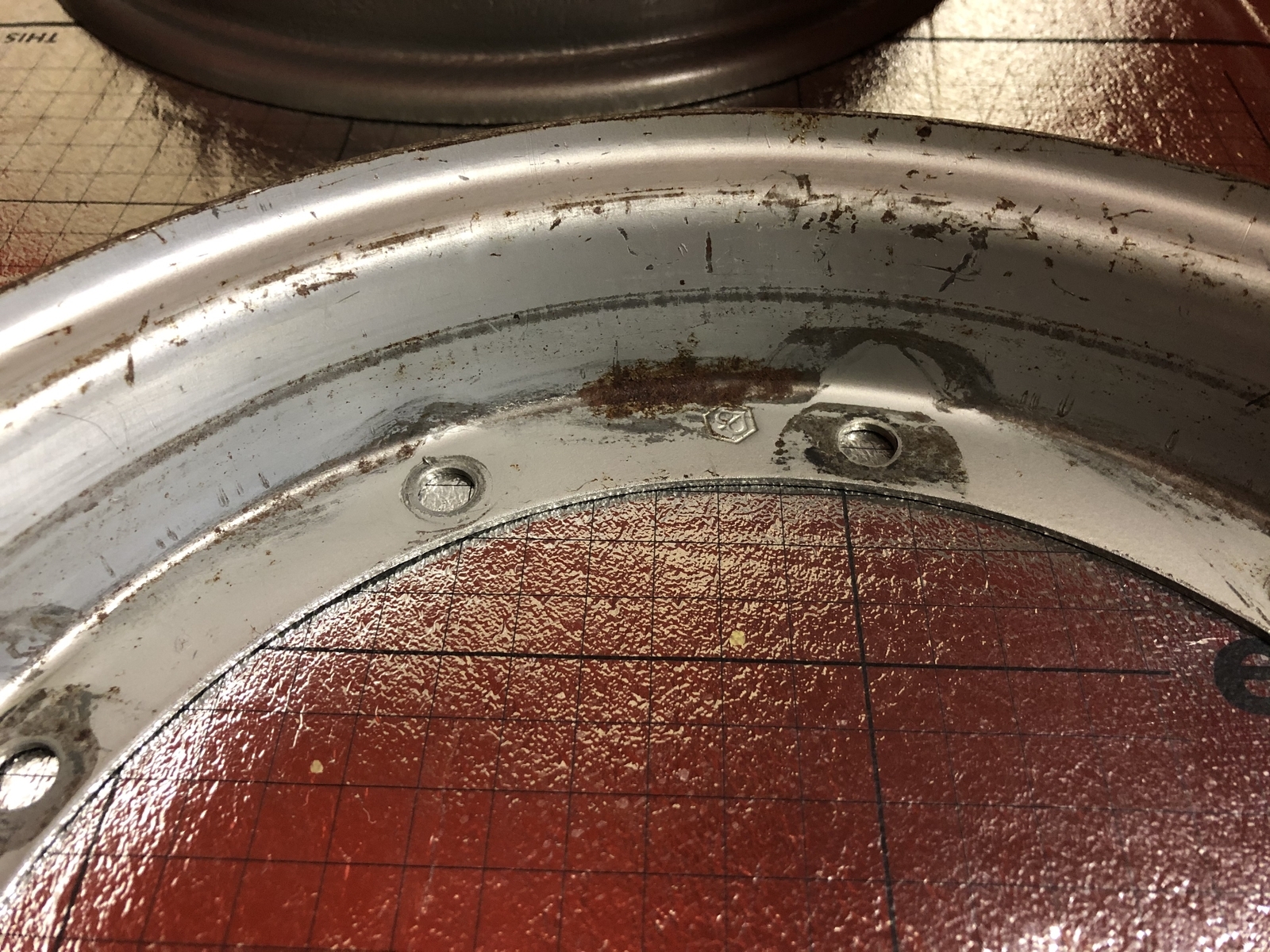

    die Originalfelgen, die 20 Jahre neben der Vespa in der Garage rumelegen haben, weil auf dem Hobel Zubehörfelgen montier waren, kommen aus meiner Sicht voll cool raus nach der Reinigung der bisher unbehandelten Außenseite:
    Innen habe ich sie ja wie gesagt mit einer Schablone gestrahlt und 5 mal lackiert, außen nun in würdevoller Patina und es sind ja vermutlich die Felgen, auf denen sie ausgeliefert worden ist.
    Ein Glücksfall, daß die der gute Mann in all den Jahren nicht weggeworfen hat.
    Jetzt mache ich da noch Wachs drauf und ich kann die Reifen aufziehen. Dann wäre da schonmal ein Knopf dran.

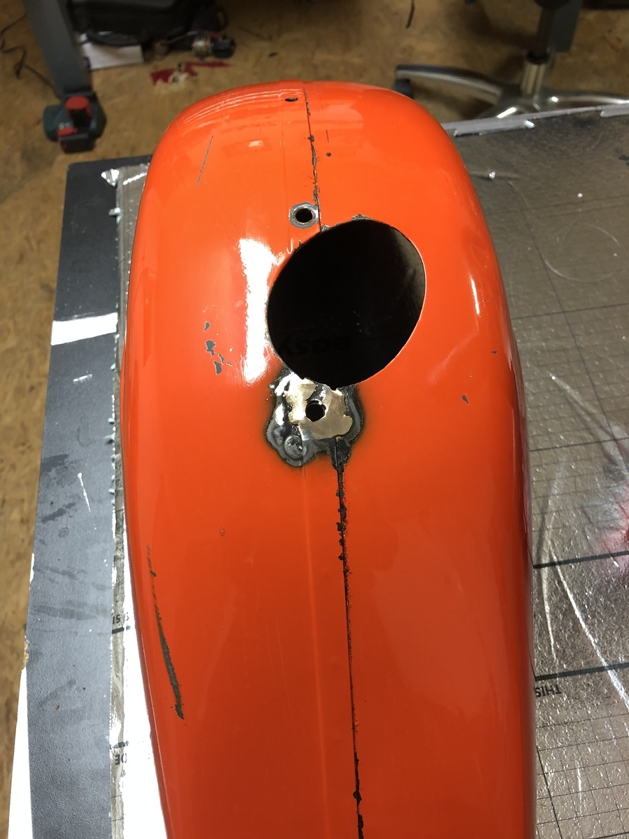

    Aber der Typ ist schon der Hammer. Auf der Suche nach "Schweißen an O-Lack" wegen meinem ausgebrochenen Kotflügel und den gerissenen Traversen bin ich auf den gestoßen.
    Daher hatte ich den Tip mit dem MIG_Hartlöten mit CuSi3.

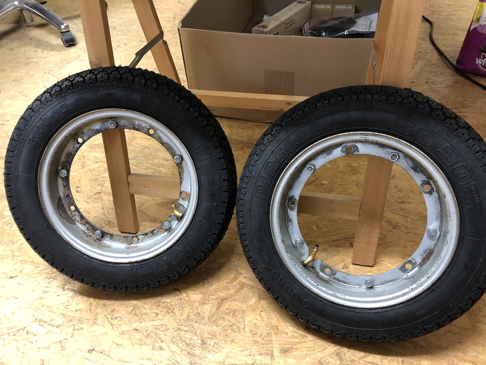

    so, die frisch gewachsten Felgen mit den Pirelli mit klassischem Profil verheiratet:
    Ich finde das cool. Das etwas "gelebtere" Rad kommt hinten drauf, das andere vorne.

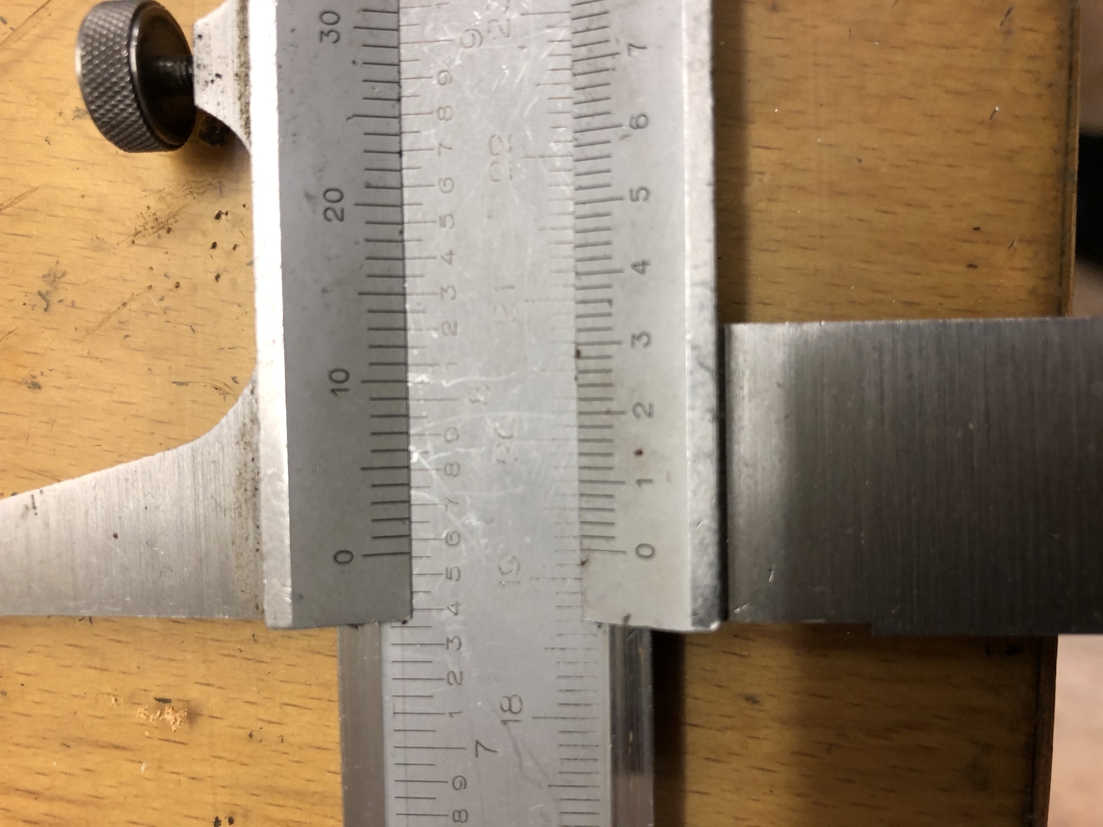

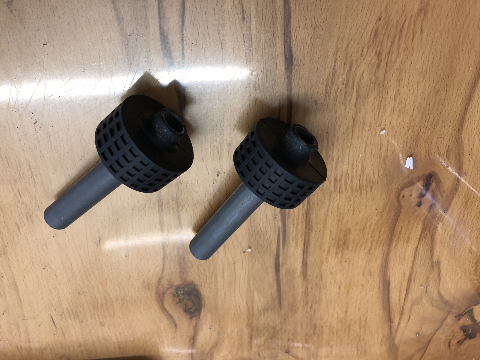

    Heute mittag habe ich die alten Silentgummis mit dem Bunsenbrenner rausgekocht und die Gehäusehälften final sauber gemacht zum Zusammenbau.
    Ich wollte gerade die neuen Silentgummis einsetzen.
    Durch meine Automatik bin ich ja eher etwas skeptisch bei Ersatzteilen.
    Ich habe gerade die alten Silentgummis gemessen und deren Rörchen hat eine Länge von 97 mm.
    Die sind von BGM und für die V50. In der Übersicht war explizit meine Type aufgezählt.
    Wegen meiner grundsätzlichen Skepsis habe ich das alte, einstückige Rohr nachgemessen:
    Siehe da: 192,2 Gesamtlänge. Also fast 2 mm kürzer. Das Ding hing so saugend im Rahmen.
    Ich habe damit kein Problem, ich drehe die neuen morgen kurz ab, hälftig innen und außen, dann ist das gleichmäßig.
    Hätte ich nicht nachgemessen, wäre das Gewürge beim Motoreinbau losgegangen.
    Hattet ihr das auch schonmal?
    Gruß Paddy.

    Ich habe die schon echt oft verbaut. Jedesmal sah es eng aus, aber jedesmal passte es mit ein klein bisschen nachhelfen. Dafür saßen die aber jedesmal stramm drin.
    Also, nicht alles ist immer " nicht gut gebaut ", was man so kaufen kann....

    Das kommt vor, Paddy. Ich messe auch vorher und passe dann an. Wenn ich sie ohne zu messen reinwürge, besagt Murphy ganz klar, dass sie überhaupt nicht maßhaltig sind.

    Danke für die Rückmeldung, liebe Kollegen.
    Dann drehe ich die Dinger morgen mal ab auf das Maß des alten Rohres.
    So, vorhin wollte ich die Teile wachsen. Naja, ich weiß jetzt nicht, was ich von dem Oxyblock halten soll.
    Es hat nach rund 20 Stunden immer noch etwas geklebt, obwohl die "S"-Variante nach 2-3 Stunden zur Überbearbeitung hätte trocken sein sollen.
    Unten und im Motorraum, wo das vollfächig drauf ist, stört mich das nicht, es wird ja hoffentlich in ein paar Tagen trocken sein.
    Aber auf der Sichtseite hat es an und um die behandelten Stellen geschmiert.
    Das Ende vom Lied war, ich habe den ganzen Hobel mit Waschbenzin abgewaschen, nochmal mit der rot-weiß-Politur maschinell poliert und dann gewachst. Jetzt sieht es nochmal anders aus, wohlgemerkt auf dem Bild ist alles alt und aufbereitet, auch die Gummis:
    Zum Oxyblock nochmal. Es war überall noch klebrig, also scheidet zu dickes Auftragen aus, weil es beim Auftragen mit dem Schwamm auch schwach benetzte Stellen geben muß. Wenn man gegen das Licht gekuckt hat und gesehen hat, wo es drauf war, war es klebrig.
    Ich weiß nichtmal, ob nach der Waschaktion mit Benzin überhaupt noch der Rostschutz gegeben ist, aber das ist mir jetzt egal. Die Vespa sieht eh nie wieder Regen.
    Irgendwann trage ich dann mal Owatrol auf.
    Kurz gesagt, kaufen würde ich es nicht mehr. Das hat so nach Nitro gerochen, da wäre ich eher von weniger als 3 Stunden Trockenzeit ausgegangen. Aber nach 20 Stunden noch klebrig geht aus meiner Sicht garnicht.
    Egal, das bleibt jetzt so. Den Tunnel sprühe ich morgen dann noch aus und dann kann ich anfangen, den Motor zusammen zu bauen.

    Cool Bernd,
    daß du das auch probieren willst. Ich bin begeistert davon! Auf einem Probeblech habe ich auch schöne "Raupen" hinbekommen. Nur bei meinem Trittblech sieht das nicht so schön aus, weil ich immer nur kurz gebraten habe und dann wieder gekühlt.
    Der Typ, den ich in dem Video verlinkt habe, hat in einem anderen Video halt erwähnt, daß er das grundsätzlich nicht bei statisch wichtigen Bereichen anwendet, sondern nur dort, wo er Blech zusammenflickt. Das als Hinweis.
    Irgendwoanders auf Youtube hat einer erwähnt, daß man dazu eine Teflonseele braucht im Schlauchpaket. Also von der Steifigkeit auf jeden Fall nicht. Ich denke, das geht auch mit einer Stahlseele. Mein Paket hat eine Teflonseele, deshalb egal. Der Kontakt ist halt besser, weil die vorne einen 20 cm langen Messingschlauch hat.
    Aber probiere es aus. Ich war fast ganz unten mit dem Strom und habe eher mehr Vorschub gegeben.
    Geil ist halt, daß es auf verzinktem Material geht, ohne das Zink zu verbrennen wie beim Schweißen. Da kann man so wie ich auch kurz zur Verstärkung eine Karrosseriescheibe einlöten. Einfach mal testen.

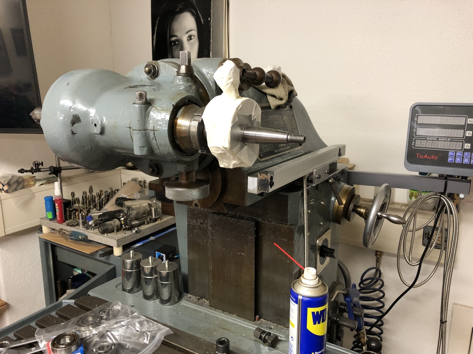

    Fantine, das Zeug wird ja eigentlich auch mißbraucht. Normalerweise sieht eine Korrosionsschutzbehandlung ja eigentlich nicht vor, daß man nachher speckigen Altrost auf den Sichtflächen sieht...Eigentlich eine Zweckentfremdung....
    Bau gerade den Motor zusammen und mache eine kleine Pause.
    Davor habe ich mir auf der Fräsmaschine den ZGP-seitigen Lagersitz der neuen Kurbelwelle auf einen saugenden Schiebesitz umgearbeitet mit WD40 getränktem Schleifpapier.
    Da ich das zugehörige Lager am Außenring mit Welle/Nabe gesichert habe, soll das ein Schiebesitz werden.
    Danach noch die andere Seite etwas abgezogen und auch die Überdeckung zwischen Hauptwelle und dem großen Abtriebslager ebenfalls zu einem saugenden Schiebesitz umgearbeitet.
    Ich hasse das Geklopfe beim Fügen und bei Piaggio ist entweder alles überbestimmt oder nicht definiert.
    So mache ich ein geschraubtes Festlager zu einem leicht zu fügenden Sitz und die ZGP-seitige Passung ist etwas meinem eingeklebten Lager geschuldet.
    Wenn ich den Motor mal wieder öffnen muß, soll die KW leicht abzuziehen sein und das Lager mit viel Hitze zu entnehmen.
    Jetzt hau ich mir ein bleifreies rein und dann mache ich noch etwas weiter. Solange ich Lust habe. Dann habe ich wenigstens Bettschwere und schlafe schön durch bis 5:00 Uhr.... lmao
    Übrigens ist das Oxyblock S jetzt doch so ziemlich trocken. Nach 48 Stunden anstatt nach 3. Auch nicht schlecht, mehr als Fator 10.
    Naja, egal. Jetzt klebt auch unten nix mehr und ich kann sie morgen legen, um den Tunnel mit Owatrolspray auszusprühen. Dann kann das trocken, bevor ich Kabel und Züge einfädel.
    Gruß Paddy.
