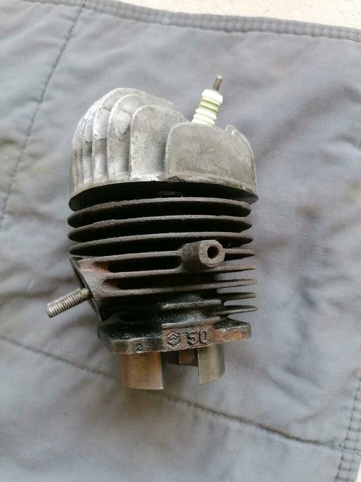

  • Gast270222
    • September 28, 2021 at 14:21
    Orginaler 50er Zylinder kann man erkennen welche grösse

    Ich nehme nicht an, dass der TE einen Alu Zylinder verbaut hat.
    Sonst wÀre ich bei dir.

    @mik9966
    Du hast beim Originalzylinder recht. Bei anderen Herstellern funktioniert das nicht.
    Nach meiner Ansicht ist es auch weniger aufwendig, die vier Kopfschrauben zu lösen und das Bohrungsmaß zu ermitteln.
