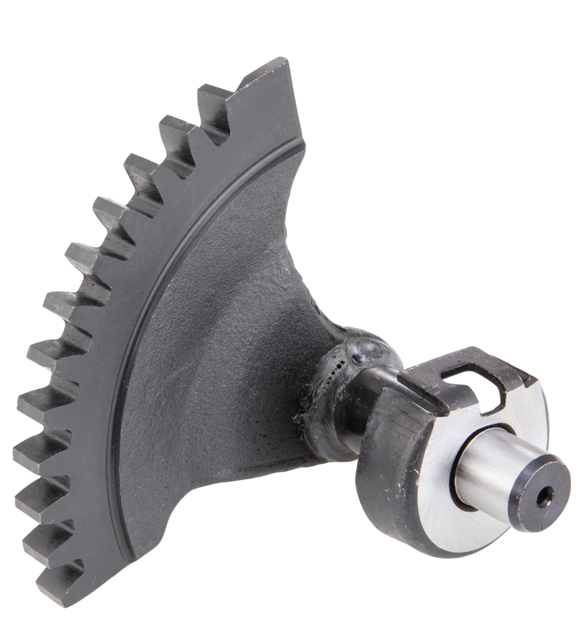

    - Kickstarter Welle von F.A. Italia oder RMS + Feder
    - neues Kickstarterzahnrad + alles was dazugehört (Feder, Scheibe, etc.)

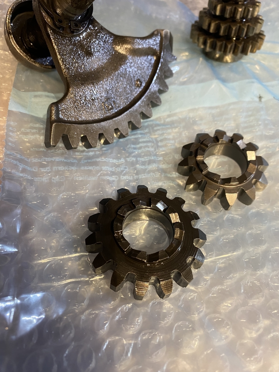

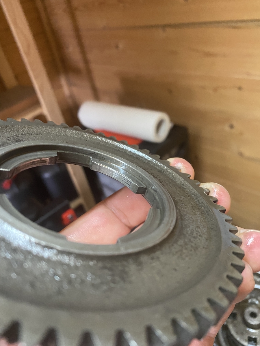

    Der Schaltarm musste mit Gewallt, durch bohren des Stifts, demontiert werden. Nicht mal mit einer umgebauten Gripzange und Hitze war es möglich. Ebenfalls ist die Klaue nicht parallel und leicht verdreht. Der Arm selbst hat leichte Laufspuren und die Buchse im Gehäuse hat leichtes Spiel. Leicht ist natürlich eine definitions Sache und mir fehlen hier Erfahrungen im Bereich. Ist eine Übergröße eine Lösung oder doch Buchse einkleben? Die Welle war leicht verschmiert aber nicht wie oft patsch Nass. Motor ist vermutlich aber auch schon ewig nicht am laufen gewesen… jedoch sauberes Öl. Er sah aber sehr sehr dreckig aus!
    Habe ich vielleicht das Spiel durch meine ersten Versuche mit einem Schlagdorn verursacht? Oder braucht es dazu mehr als das? Ich erinnere mich jedoch ( glaube ich), dass es bereits vor und bei den ersten Schlägen ein leichtes Spiel hatte.
    Warum neue Antriebswelle… eigentlich sieht sie noch gut aus (denke ich)… allerdings musste ich auch hier echt Kraft anwenden um das gute Stück mit dem Gummihammer raus zu bekommen. Schlussendlich hatte sie verloren als ich den verbogenen Schaltarm gesehen habe und mir bewusst wurde, dass der Schaltarm sich nicht ohne gewallt demontieren lies… somit habe ich die Welle in Motor Richtung samt Lager ausgetrieben und mit einem Klauenabzieher die Welle vom Lager befreit.
    Die Welle selbst ist leicht auf Radseite verrostet und hat am Lagersitz etwas Flugrost, Zähne auf Radseite sehen allerdings sehr sehr leicht mitgenommen aus. Getriebezahnräder habe ich mir noch nicht genauer angeschaut und Lauffläche sieht eigentlich relativ gut aus für meine Einschätzung.
    Bedenken, kann so eine Welle ein Schlag haben, durch die Belastung des Austreibens oder ist das fast unmöglich?

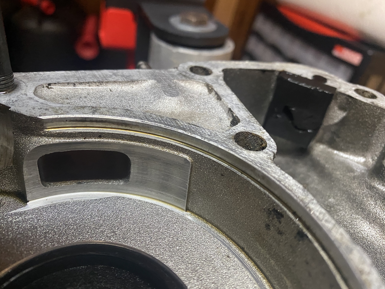

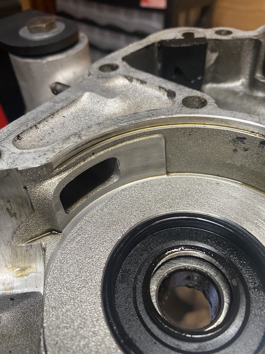

    Vom Drehschieber habe ich mal ein Bild gemacht, hier fehlt mir absolut Erfahrung! Ist das top/gut/save? Oder täusche ich mich und bereits Müll?

    Der Drehschieber ist perfekt!

    Getriebe kannst du so lassen, längere Primär reicht. Gucke dir die Eingriffe in den Zahnrädern an, ob die abgegriffen sind. Kupplung wäre ne XL2 tatsächlich besser. Nehme eine 3-Scheiben Kupplung, keine mit 4 Scheiben. Auspuff passt, Vergaser auch, obwohl für den 130 Race wäre ein 24'er besser ( meine ich zumindest ).
    Die Hauptwelle kann ne Menge ab !

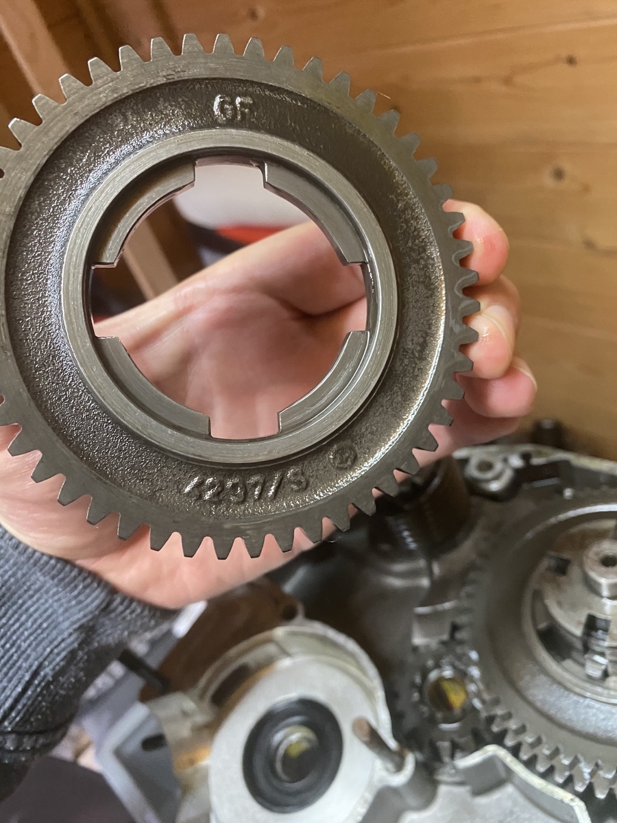

    Denke die sehen noch relativ gut aus!?

    Kickstarter würde ich jetzt z.b. nur wechseln wenn der alte wirklich "durch" ist!

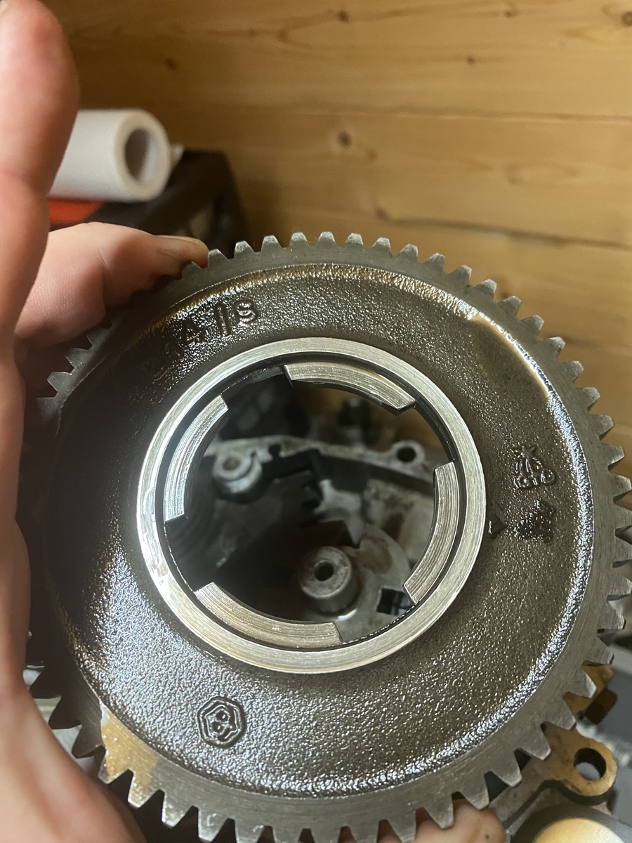

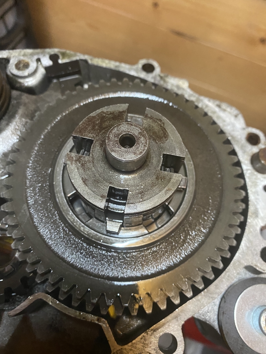

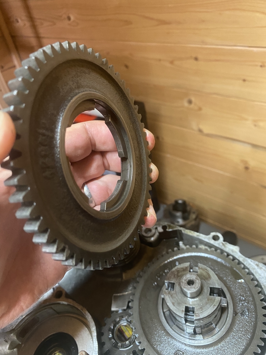

    Kann mir das mit der XL2 Kupplung und originalem Deckel erklären?
    Die ersten machen eine 0,5-1mm unter die Nebenwelle und fahren somit!
    Die nächsten sagen, RepKit von SIP keine Distanzierung und passt.
    Die dritte Fraktion sagt, Repkit und Kuplungskorb von SIP ohne Distanzierung und alles wird mit der XL2 Kupplung gut
    Eine weitere Möglichkeit wäre distanzieren und Kickstarter bearbeiten.
    Sowie,… alles so lassen und nur Kupplungskorb bzw. primär ausdrehen.
    Und zu guter letzt den Ape Korb benutzen.
    Problem ist, ich benutze bzw. möchte ein Primär von DRT. Also somit würde das Repkit wegfallen und wäre ja nur notwendig wenn es nicht anders ging. Das DRT primär ist ja bereits verstärkt soweit ich das erkennen kann. RepKit somit überflüssig.
    Bei dem Rest verlor ich dann irgendwie den Überblick…

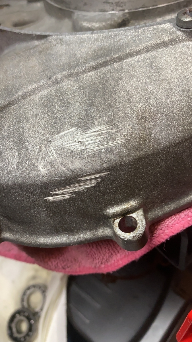

    Gerade bin ich noch auf ein kleineres Problem gestoßen…

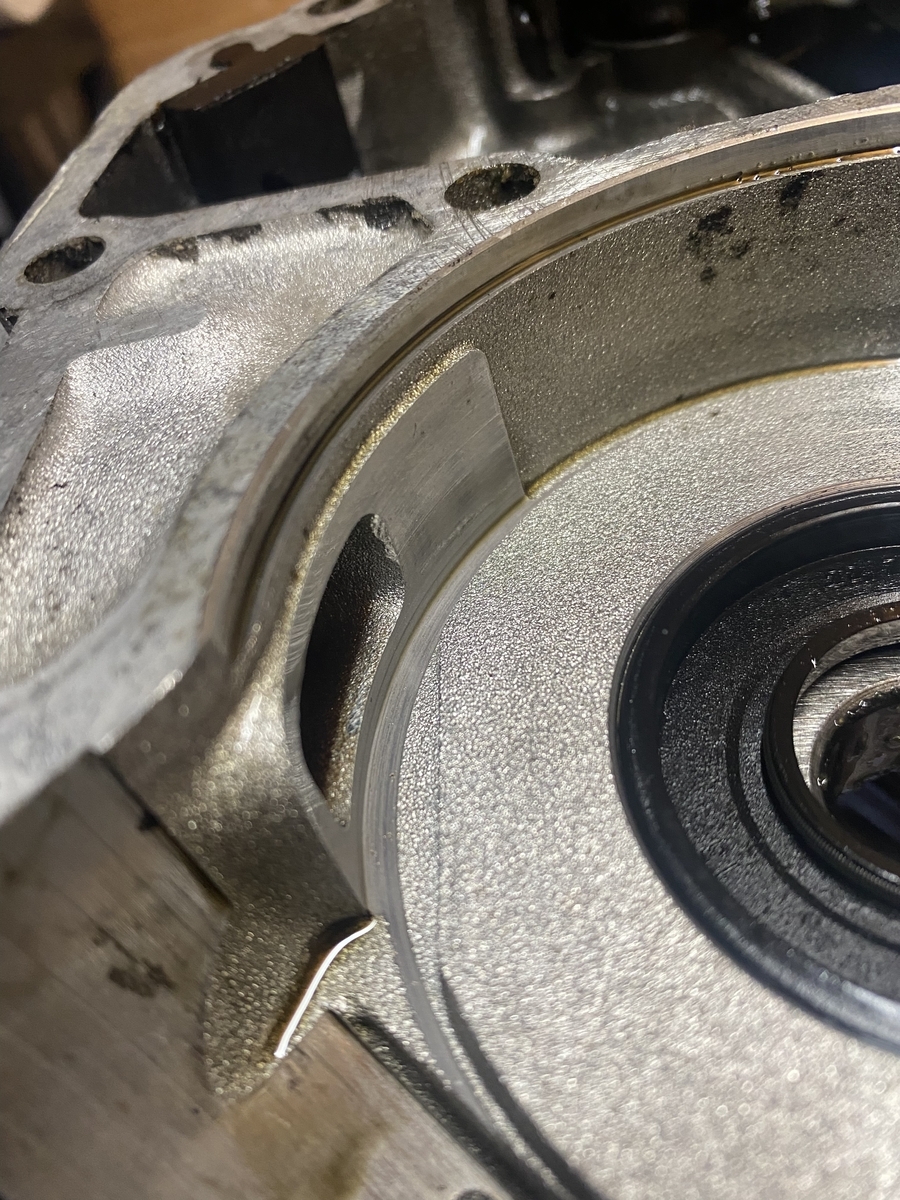

    Ich wollte den Motor ja Sandstrahlen und nächste Woche damit beginnen! Nun hatte ich diese Kratzer vergessen… kann man das Spachteln? Oder wie konnte ich dies lösen?

    Die „Kratzer“ an der Seite sehen eh aus, als wäre das Gehäuse gebrochen, also vom Alu-Schweisser schweißen lassen und verschleifen;
    Alu aber immer mit Zugabe von Öl schleifen, sonst fängt es an zu schmieren!
    Anschließend glasperlenstrahlen, dann sollte man nicht mehr viel erkennen

    Zwecks den Kratzern.
    Wenn das kein Riss ist (schwer zu erkennen) dann einfach glatt schleifen...
    Dabei so wenig Material wie möglich abtragen!
    Bei meinem hat das geklappt und die Wand ist nicht zu dünn geworden :)

    Also ich kann zumindest keinen Riss oder Bruch erkennen… sieht aus als wäre sie mal hängen geblieben oder als hätte sie dort mal aufgesetzt…
  • Gast
    • October 21, 2021 at 08:18
    Hab mal den Trick gesehen, wo einer zuerst die Kratzstellen leicht verschliffen hat und anschliessend mit einem groben aufgelegten Schleifpapier und vielen sanften Hammerschlägen diese raue Gussoptik wieder hergestellt hat. Hat ziemlich gut funktioniert!
    3,845
    21,110
    3,437
    • October 21, 2021 at 09:41
    Ich würde es gründlich entfetten und dann mit Weicon Titan Kaltmetall füllen und kosmetisch außen glätten.
  • darkt0rcr3w
    40
    PK50
    • October 22, 2021 at 00:57
    Das hatte ich mir auch schon überlegt… nur wusste ich nicht mit was und ob dies wirklich hält?!
    Vorhin bin ich noch auf etwas merkwürdiges gestoßen… der Motor selbst sieht aus als wäre er noch nie geöffnet gewesen. Allerdings vermute ich, dass jemand doch mal dran war!
    Ich war immer der Meinung, dass die Zahnräder des Kickstarters auf dessen Ritzel passen sollte/muss.
    Also 12 am Kickstarter 12 am Ritzel
    Und die zweiten mit der Anzahl der des erstens Gangs…
    Also 1. Gang hat 10 somit 12/10er Ritzel
    Mein Kickstarter hat glaube keine Zähne und das Ritzel definitiv mehr… hat hier jemand gepfuscht oder stehe ich auf dem Schlauch?
    Das linke war eingebaut, das rechte ist ein neu bestelltes. Die Welle war ebenfalls verbaut.
    Wenn ich mir eine neue Wellen Z12 anschaue haben die auch 1 Zahn mehr als meine. Was stimmt nun nicht?

    Achtung, Äußerung eines Ahnungslosen:
    Wenn das linke ( untere ) Kichstarterritzel verbaut war und mit dem alten Segment einn Starten des Motors möglich gemacht hat, wird das rechte ( obere ) bestenfalls mit dem neuen Segment zusammen funktionieren.
    Wenn du mit Zähnezahl die schrägen Eingriffsspitzen meinst - deren Zahl sollte mit der schrägen Gegenzahnung der Eingangswelle ( leider auf dem Foto nicht in diesem Bereich abgebildet ) übereinstimmen.
    Die Anzahl der Zähne des Segments sind meiner Meinung nach genauso unwichtig wie die Zähnezahl des Gangs auf der Eingangswelle oder die des Starterritzels selbst.
    2,070
    10,830
    1,734
    BW
    keiner
    • October 22, 2021 at 21:26
    Zähnezahl ist völlig wurscht, solange die beiden Teile in ihren Achsen positioniert miteinander kämmen.
    Gruß Paddy.
