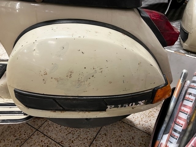

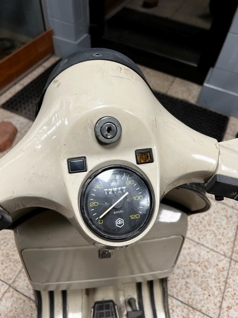

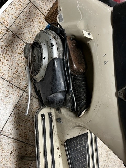

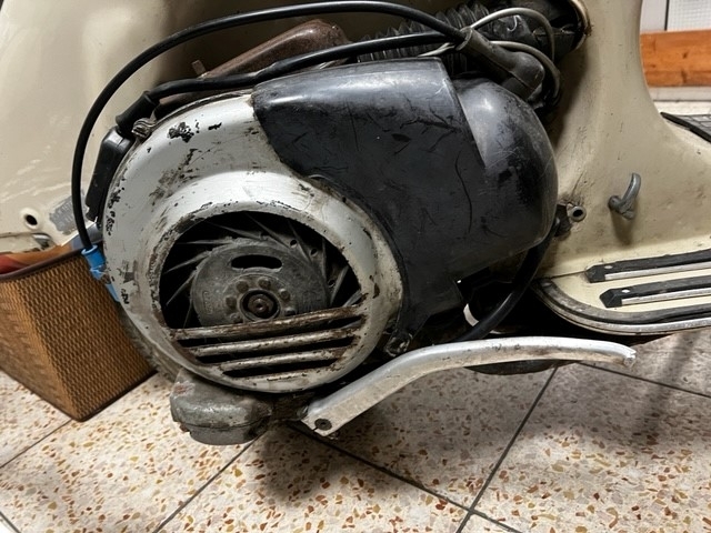

    Hallo Team,
    ich bin ganz neu im Vespa Club ;-).
    Hab mir gestern eine Vespa P150 X Baujahr 1980 gekauft:
    - Orginallack
    - guter Zustand der Karosserie
    - Motor dreht aber läuft nicht.
    Da ich das erste mal eine Vespa besitze und auch in Eigenregie restaurieren möchte weiß ich ehrlich gesagt nicht wo ich genau anfangen soll und hoffe auf Tipps:
    - Den Orginallack möchte ich erhalten (nur polieren etc.)
    - Motor muss Überholt werden
    - Züge ausgetauscht werden
    - Scheinwerfer vorne ausgetauscht
    - und noch einige Kleinigkeiten.
    Meine Frage: Mit was würdet ihr starten? Als erstes direkt an den Motor waagen oder lieber erst die kleinen Arbeiten?
    Habt ihr noch weiter Tipps für mich?
    Danke
    Chris

    Ich würde mit dem Motor starten. Da er nicht läuft würde ich ihn ausbauen und komplett revidieren. Dann den Vergaser gründlich (Ultraschall-) reingen. Wenn der Motor draussen ist schafft das Platz auch für das revidieren der Züge , die Begutachtung des Kabelbaumes sowie die Inspektion und Reinigung des Blechkleides etc. Ausserdem würde ich die hintere Schwingenlagerung erneuern. Wenn Du damit fertig bist würde ich mich der Front und dem Blech widmen.

    • December 21, 2021 at 19:42
    Pack mal noch einen neuen Kickstarter in den Warenkorb.
    Deiner sieht irgendwie nicht komplett aus.

    • December 22, 2021 at 06:36
    Und das Ansauggummi muss fest auf dem Stutzen sitzen !!

    • December 22, 2021 at 19:21
    Tacho sieht auch ein wenig "zerschüttelt" aus. Oder habe ich einen Knick in der Optik.
