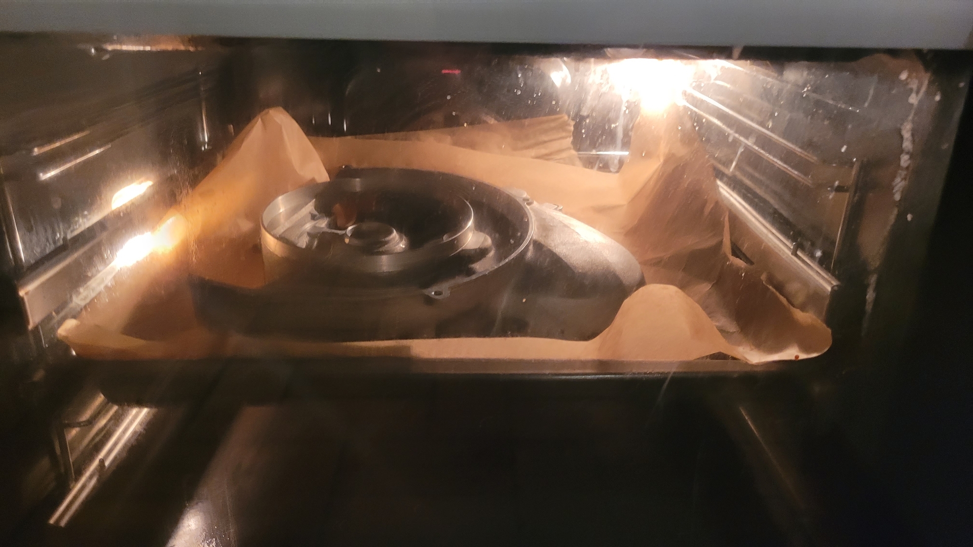

    Zitat von Menzinger
    Im Gehäuse hast Du das kleine Nadellager im Sackloch und das Kugellager, in dem der Tannenbaum steckt. Letzteres geht normal mit dem Tannenbaum gemeinsam raus.
    Meine Empfehlung wäre der Backofen. Kleine Motorhälfte bei 100 Grad mit Lagern nach unten für eine halbe Stunde. Das macht dann häufig von selbst Plong und sie fallen raus.
    Ansonsten mit dem Handschuh die Motorhälfte rausnehmen und mit dem Gummihammer einmal von hinten drauf. Dann fliegen sie auch raus.
    Das Lager oder besser gesagt der Lagerinnenring auf der Kurbelwelle verstehe ich nicht ganz. Das hätte ich ganz gelassen. Ich würde kurz mit dem Bunsenbrenner auf den Ring gehen und es dann abziehen mit der Zange.
    Hi Florian, danke für deine schnelle Antwort. Backofen versuche ich jetzt mal. Das Lager auf der Krubelwelle hatte ich schon mehrfach heiß gemacht, auch mit einem Brenner, aber mit Gummihammer und Zange bewegt sich das leider keinen Millimeter...

    Hoffentlich nicht zu sehr... ist nämlich schon passiert. :)

    Keine Chance, da tut sich nichts.... :(
