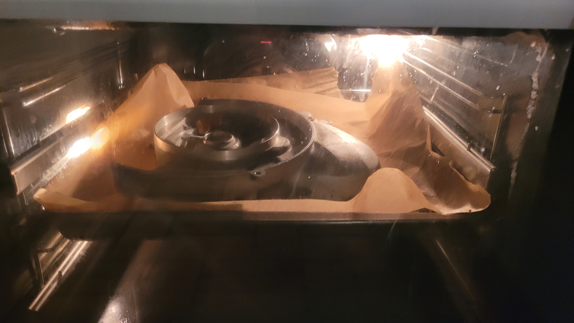

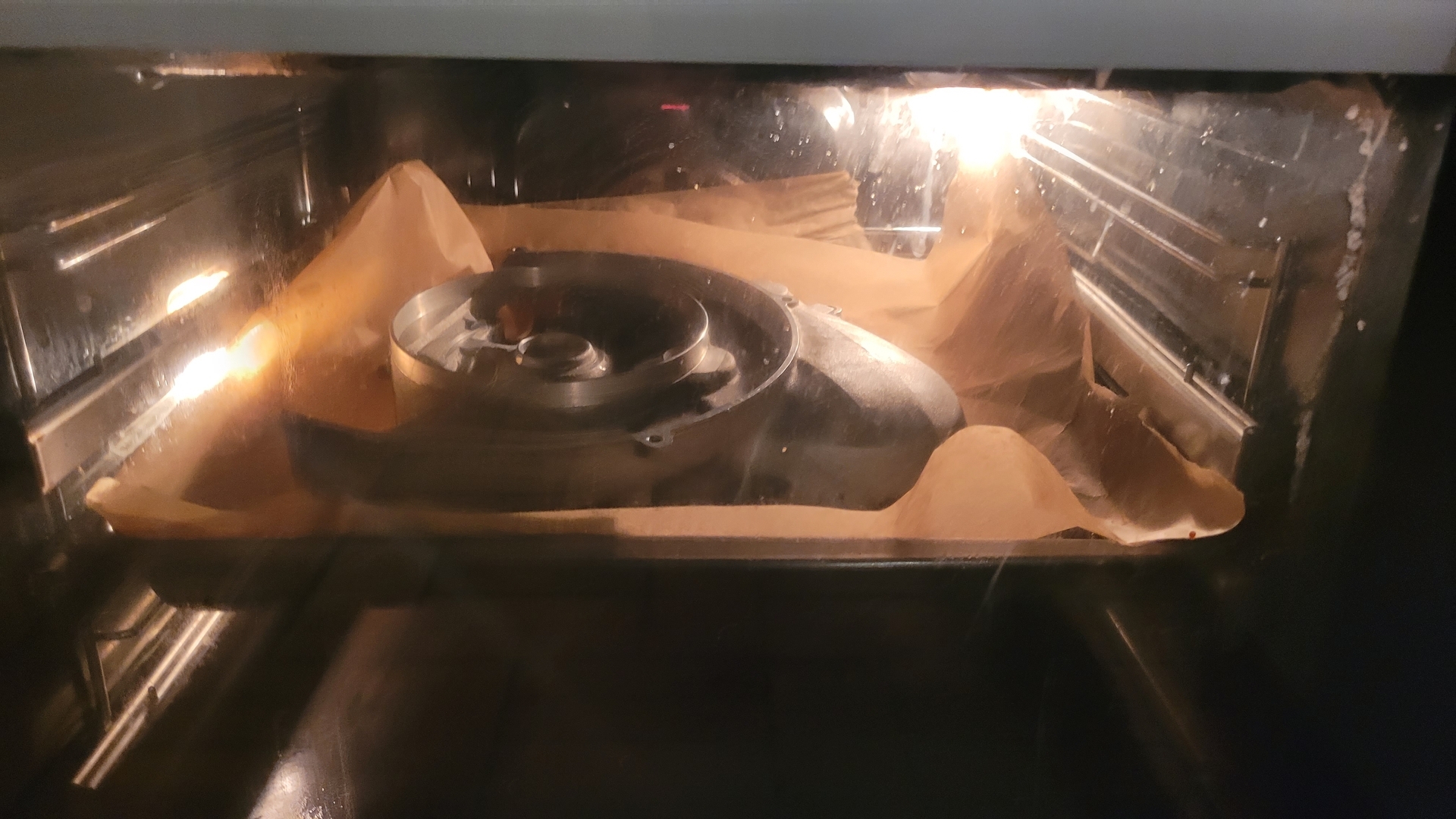

    Zitat von Menzinger
    Im Gehäuse hast Du das kleine Nadellager im Sackloch und das Kugellager, in dem der Tannenbaum steckt. Letzteres geht normal mit dem Tannenbaum gemeinsam raus.
    Meine Empfehlung wäre der Backofen. Kleine Motorhälfte bei 100 Grad mit Lagern nach unten für eine halbe Stunde. Das macht dann häufig von selbst Plong und sie fallen raus.
    Ansonsten mit dem Handschuh die Motorhälfte rausnehmen und mit dem Gummihammer einmal von hinten drauf. Dann fliegen sie auch raus.
    Das Lager oder besser gesagt der Lagerinnenring auf der Kurbelwelle verstehe ich nicht ganz. Das hätte ich ganz gelassen. Ich würde kurz mit dem Bunsenbrenner auf den Ring gehen und es dann abziehen mit der Zange.
    Hi Florian, danke für deine schnelle Antwort. Backofen versuche ich jetzt mal. Das Lager auf der Krubelwelle hatte ich schon mehrfach heiß gemacht, auch mit einem Brenner, aber mit Gummihammer und Zange bewegt sich das leider keinen Millimeter...

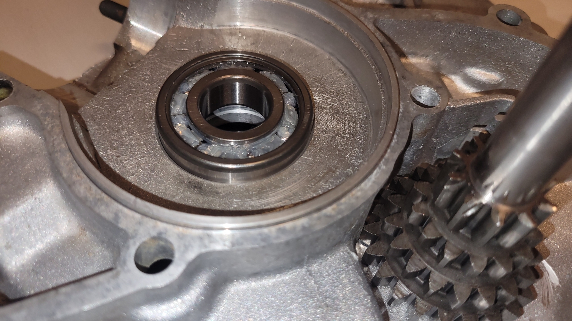

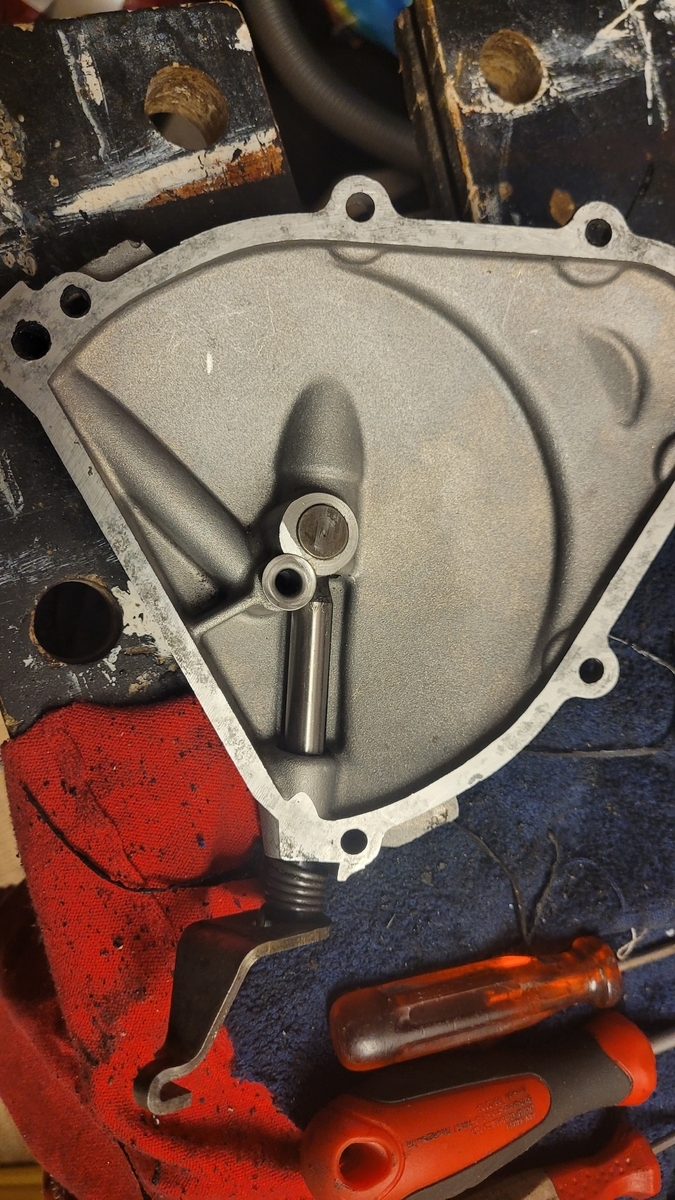

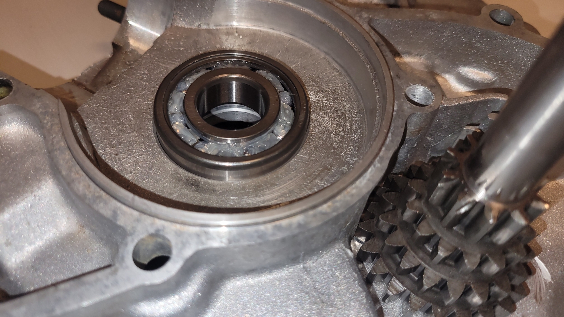

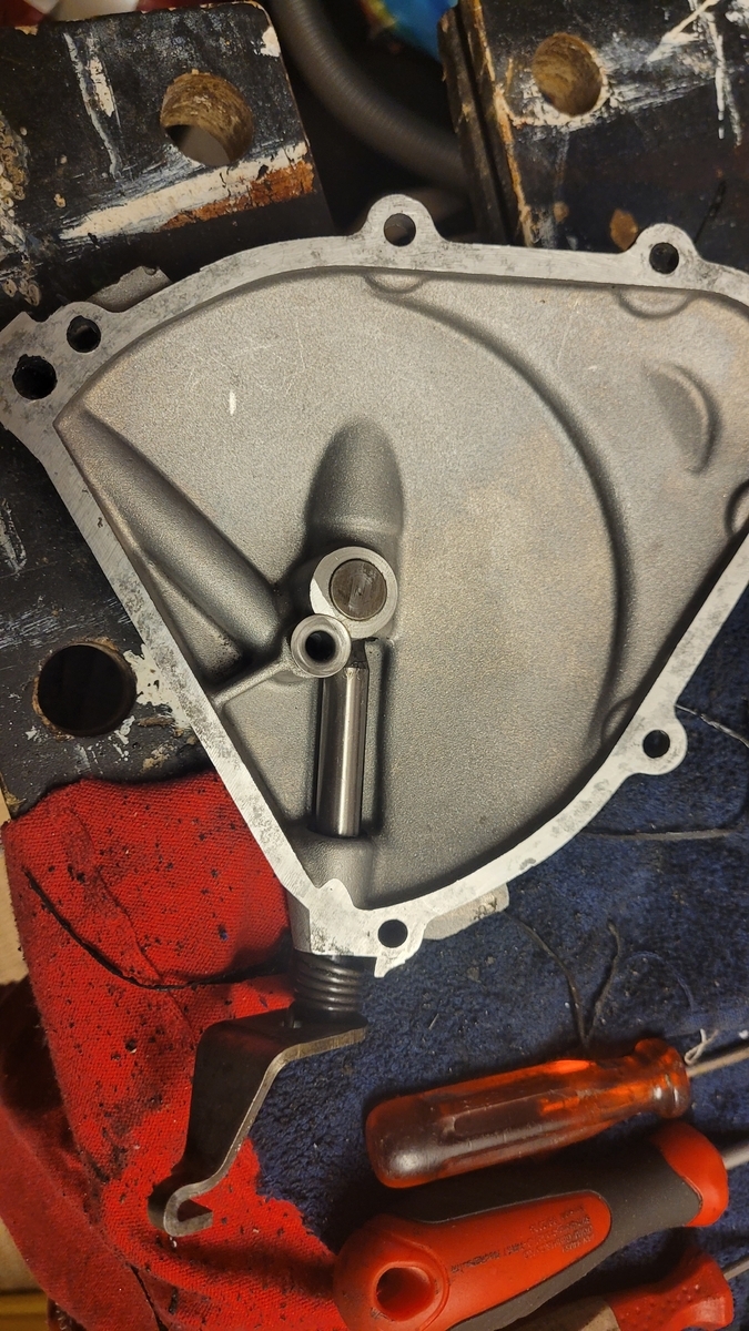

    Tag 5:
    Es ging sehr viel vorwärts, aber auch sehr viel nicht. Nachdem alles gereinigt war und nur die Innenlager in der zweiten gehäusehälfte raus mussten, habe ich nach Video schon mal mit der Montage auf der anderen Seite begonnen. Kupplungskorb ging einfach rein, Antriebswelle ging gut rein (die letzten mm kann man tatsächlich sehr gut über die Zentralmutter einziehen), Getriebe ausdistanzieren funktionierte auch gut, Kickstarter war ein Kinderspiel, Bremsankerplatte revidiert. Dann ging's los:
    Baustelle 1: Kurbelwellenlager
    Nachdem der Besuch beim Freundlichen mit passendem Lagerabziehwerkzeug mir helfen konnte das Lager von der Kurbelwelle zu befreien, ging das Drama auf der anderen Seite los. Das neue Kurbelwellenlager aus der TK mit einem richtig heißen Lagersitz half nicht, dass Lager mit dem alten Lager vollständig einzuschlagen (Foto). Und ich habe schon gut drauf gezimmert. Wie bekomme ich es auf die letzten mm rein? Mit der Presse?
    Baustelle 2: Schaltarm
    Die Montage ging super, aber eine Unterlegscheibe fehlt bei der Zentrierschraube am Gehäuse (Foto), oder? Die ist wohl verloren gegangen und muss neu...
    Baustelle 3: Kupplungsarm
    Es gibt unzählige Rastpositionen des Kupplungsarms im Pilz mit unterschiedlicher Spannkraft. Je nachdem wie es montiert wird, ist natürlich auch der Arm für den Schaltzug außerhalb des Gehäuses in einer anderen Position. Gibt es hier eine Regel oder wird das eh durch den Zug ausgeglichen?
    Für dieses Jahr reicht es nun leider. Das Ziel den Motor zum Laufen zu bringen konnte ich nicht erfüllen. Zwischenfazit: Wie häufig behauptet schafft man es als Anfänger nicht an 1-2 Tagen den Motor zu revidieren. Es fehlten mir einfach ein paar Werkzeuge. In der Zukunft ist es sicher ratsam, zu bisher genannten eine Kurbelwelle, ein Innen- und Außenlagerabzieher parat zu haben.
    Weiter geht's sobald ich einen freien Abend finde in 2022. Auch wenn es manchmal nervt, Spaß hat es trotzdem gemacht. Ich werde berichten!
