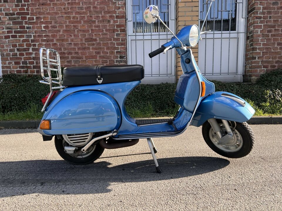

    Guten Morgen,
    Wie lautet eure Meinung zu diesem:
    Vespa PX 125, PX125X, Vespa 125, Roller
    Wunderschöne Vespa PX 125 X mit 44004 km drauf und deutsche Papiere. Vespa ist technisch wie...,Vespa PX 125, PX125X, Vespa 125, Roller in Mönchengladbach -…

    Akso abgesehen vom Preis, als Basis meine ich

    Da fehlt das Typenschild am Tunnel.
    Ja, stimmt. Er hat den Aufkleber auf Tank. Ist das fehlende Schild Ausschußkriterium? Das fehlt ja recht oft bzw. bei Rollern aus Italien.
    Einmal editiert, zuletzt von 1:73 (February 24, 2022 at 09:43)
    3,176
    31,759
    5,696
    • February 24, 2022 at 15:01
    • #68
    Das Typenschild gehört zum Fahrzeug und nicht zu einem tauschbaren Ersatzteil.
    Ohne das richtige Schild dürfte die Vespa keine deutschen Papiere haben...
    Hm. Dann stimmen die Angaben vom Verkäufer nicht….der schreibt ja von Tüv und deutschen Papieren!
    Das wirst Du nur mit dem Verkäufer klären können, alle Antworten hier wären Spekulation und bringen nix.

    Wie ist sonst der Eindruck?
    Lass Dich nicht verunsichern. Das Fahrzeug scheint zwar dem Tankaufkleber nach eine Italienerin zu sein und wenn deutsche Papiere vorhanden sind dann passt das auch mit dem selbstklebenden Typenschild.
    Bei meinen ursprünglich österreichischen Fahrzeugen, hat der TÜV nach Vollabnahme ebenfalls ein Klebeetikett als Typenschild ausgestellt und am Fahrzeug angebracht. Wurde bei mir allerdings nicht am Tank sondern motorseitig unter der Seitenbacke neben der Rahmennummer aufgeklebt. Ein gestanztes Typenschild wäre ebenfalls möglich gewesen. Wollte ich aber nicht, wegen der Löcher für die Kerbnägel.
    Ansonsten nettes Fahrzeug. Vorderrad steht auf den ersten Fotos gar ein wenig hoch. Bei den weiteren Fotos dann wieder nicht. Zumindest mal prüfen ob der hintere Stoßdämpfer erledigt ist, oder eventuell auch die Ständerfüße nicht ganz aufgeschoben sind.
    .....bei 44.000 km wäre interessant, wann ggf. ein größeres Service durchgeführt wurde und was dabei alles gemacht wurde.
