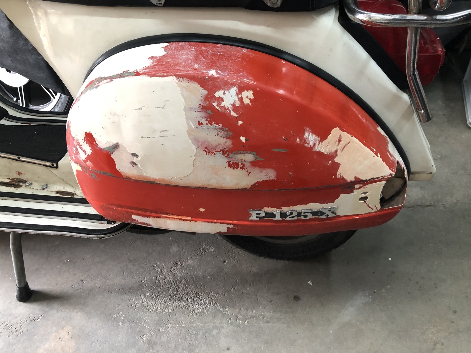

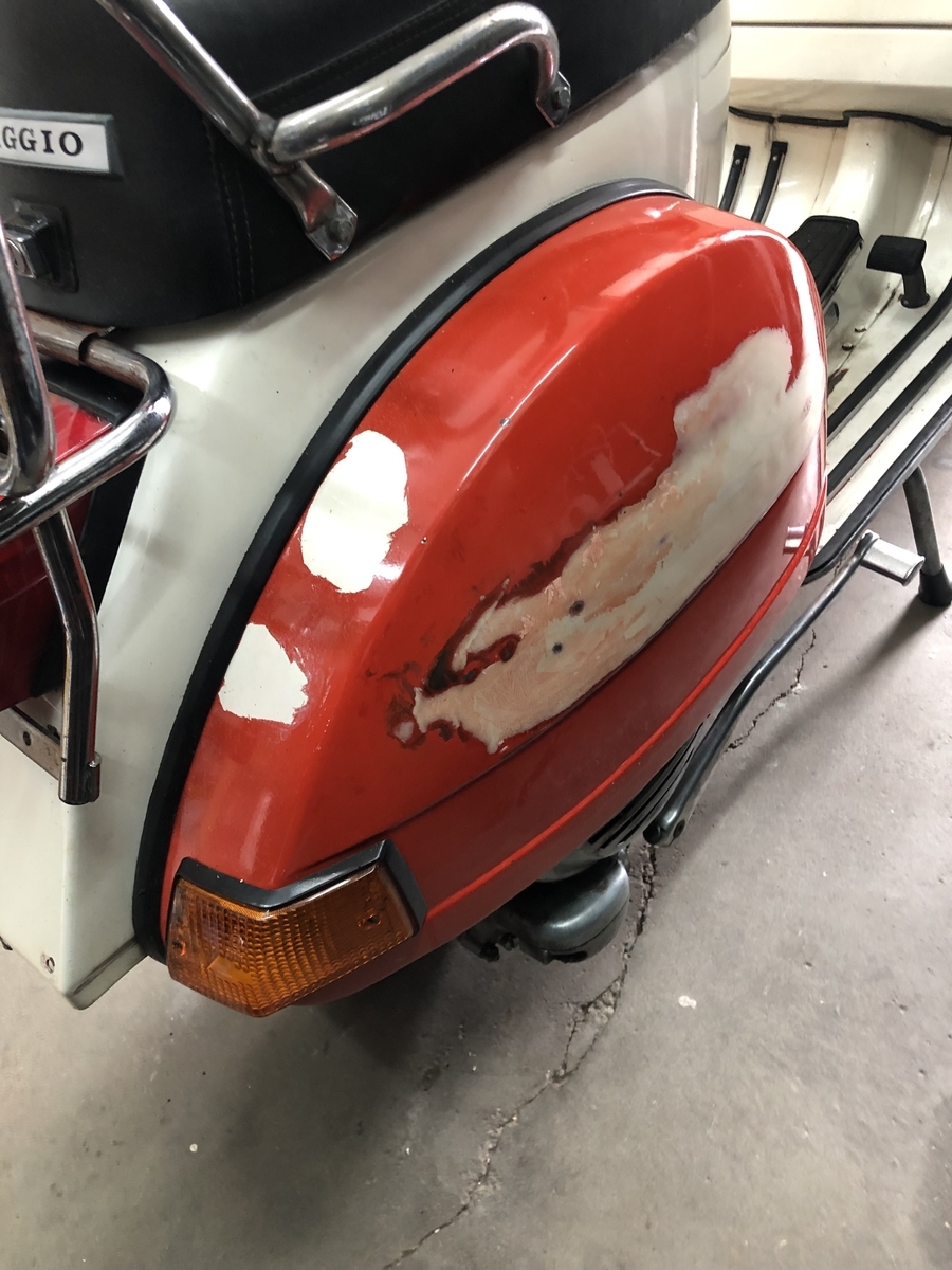

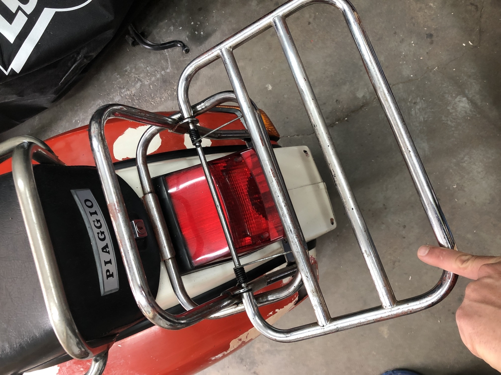

    So, die ersten Schritt ist getan. Ok, alles ist noch nicht ab aber es wird schon noch. Die verf****** Spachtelmasse hätte ich mir nicht gewünscht… :+1
    Dafür gibts sicherlich auch ne Lösung. Ich finde die O-Farbe total cool, aber das is ne verdammte Fummelarbeit.
    Aceton und Japanspachtel sind mittlerweile gute Kumpel geworden :-2
    Morgen gehts eventuell weiter mit dem Heck. Mal sehen ob ich Lust dazu habe 8)
    to be continued…

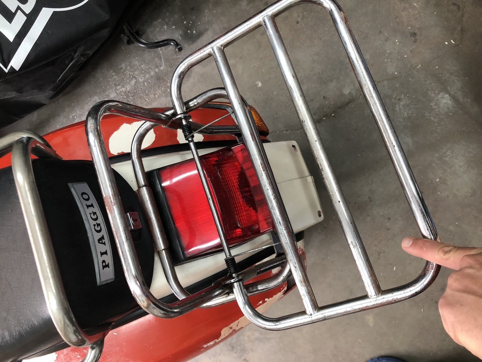

    Achja. Der Heckträger war mit schwarzem Auspufflack besprüht. Wer macht denn so ne Kacke 🤯
    Das war eine Scheißarbeit.
    Rocker bleiben! :-7

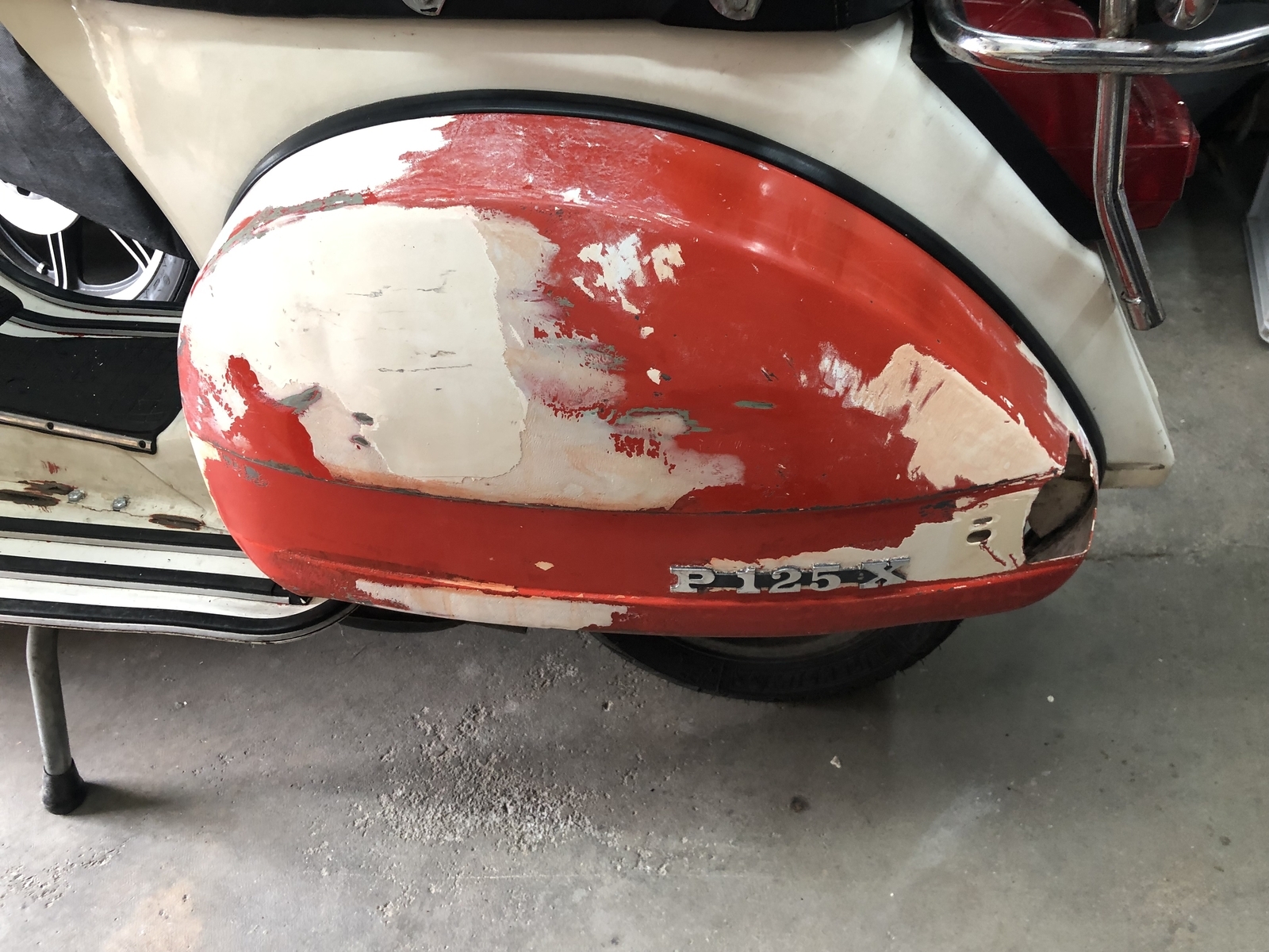

    Wie sehen denn die beiden Seitenbacken von innen aus?
    Hab schon erlebt, dass lieber gespachelt wurde als richtig auszubeulen :-7
  • motogp73
    21
    271
    48
    P125X, ET4 125
    • May 8, 2022 at 18:29
    • #25
    Genau sehen die auch aus. Wenn das Zeug runter ist weiß ich mehr. Dengeln is ja auch nich so schwer

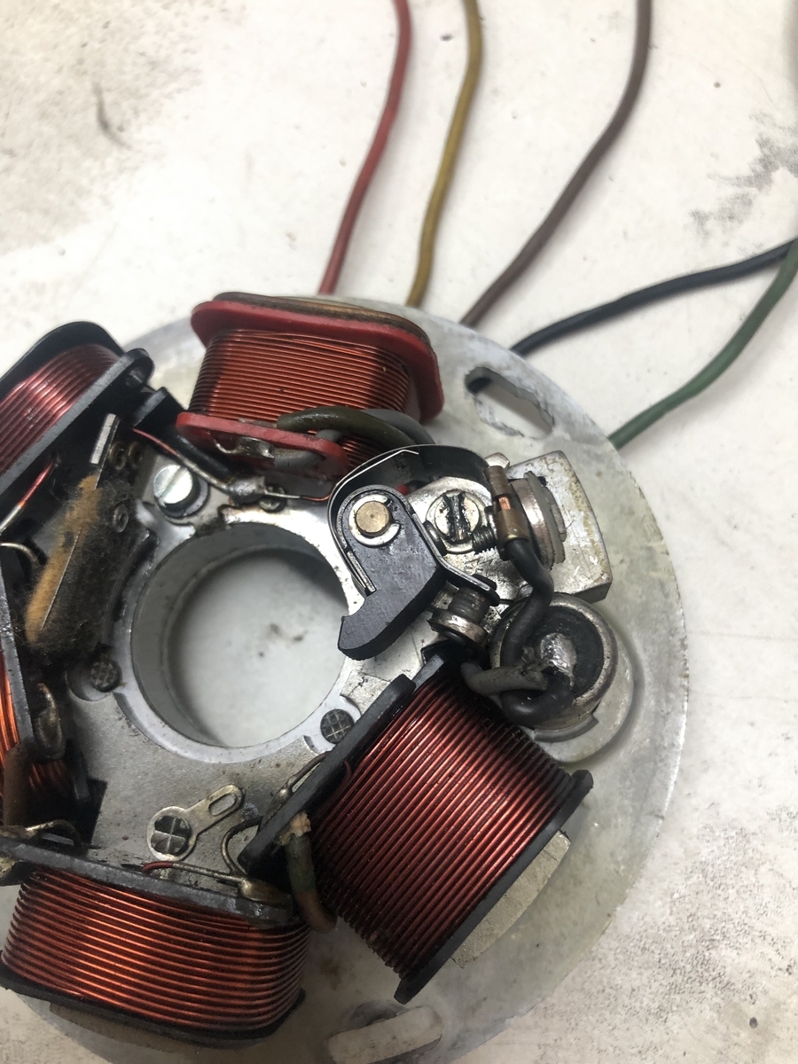

    Zitat von motogp73

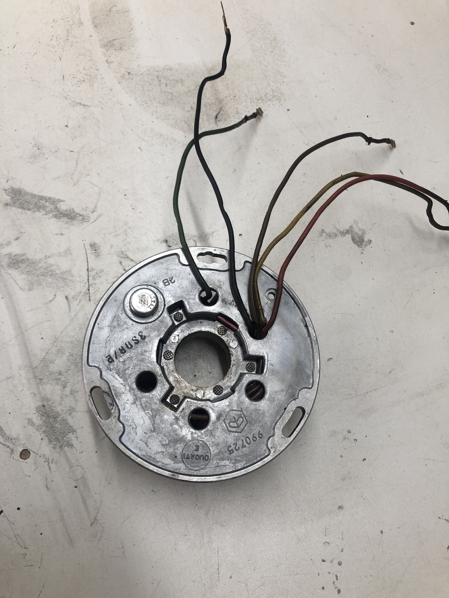

    Hallo allerseits,
    ich bin Markus und wohne in Velbert. Ich hatte mich schon einmal vorgestellt als ich neu war.
    Ich wollte eigentlich diese Saison NUR fahren, Leute treffen, kennenlernen l, mit ihnen fahren und nächsten Winter den Motor neu lagern.
    Um zu fahren braucht’s nen hellen Funken an der Kerze, aber der is nicht immer der Fall.
    Ich hab kurzerhand einen neuen Kontakt und Kondensator bestellt und wollte beides
    heute eben einbauen und nun das.
    Alle Kabel an der ZGP sind porös und die Isolierung ist abgescheuert.
    Jetzt benötige ich eure Hilfe.
    Ist diese ZGP noch zu retten?
    OK. Die Kabel erneuern versteht sich von selbst, aber woran oder wodurch kann ich erkennen, dass es sich lohnt diese ZPG zu retten.
    Dann stellt sich auch die Frage welche Kabel ich nehmen soll.
    Einige sagen silikonummantelte Kabel sind gut, andere sagen bloß nicht. Ich bin verwirrt und benötige auch hierbei Hilfe.
    Danke schonmal im Voraus und schönen Sonntag.
    Markus
    Kabelpeischen zum selbst einlöten kannst bestellen, z. B. bei Kabel Schute …
    Zündgrundplatte P200E"alt" m.Batt - neue Kabelpeitsche
    Moin Leute, habe der Zündgrundplatte (ZGP, 7 Kabel) meiner P200E"alt" mit Batterie eine neue Kabelpeitsche spendiert. Hier einige Fotos dazu: Ausgangsstand -…
    www.germanscooterforum.de

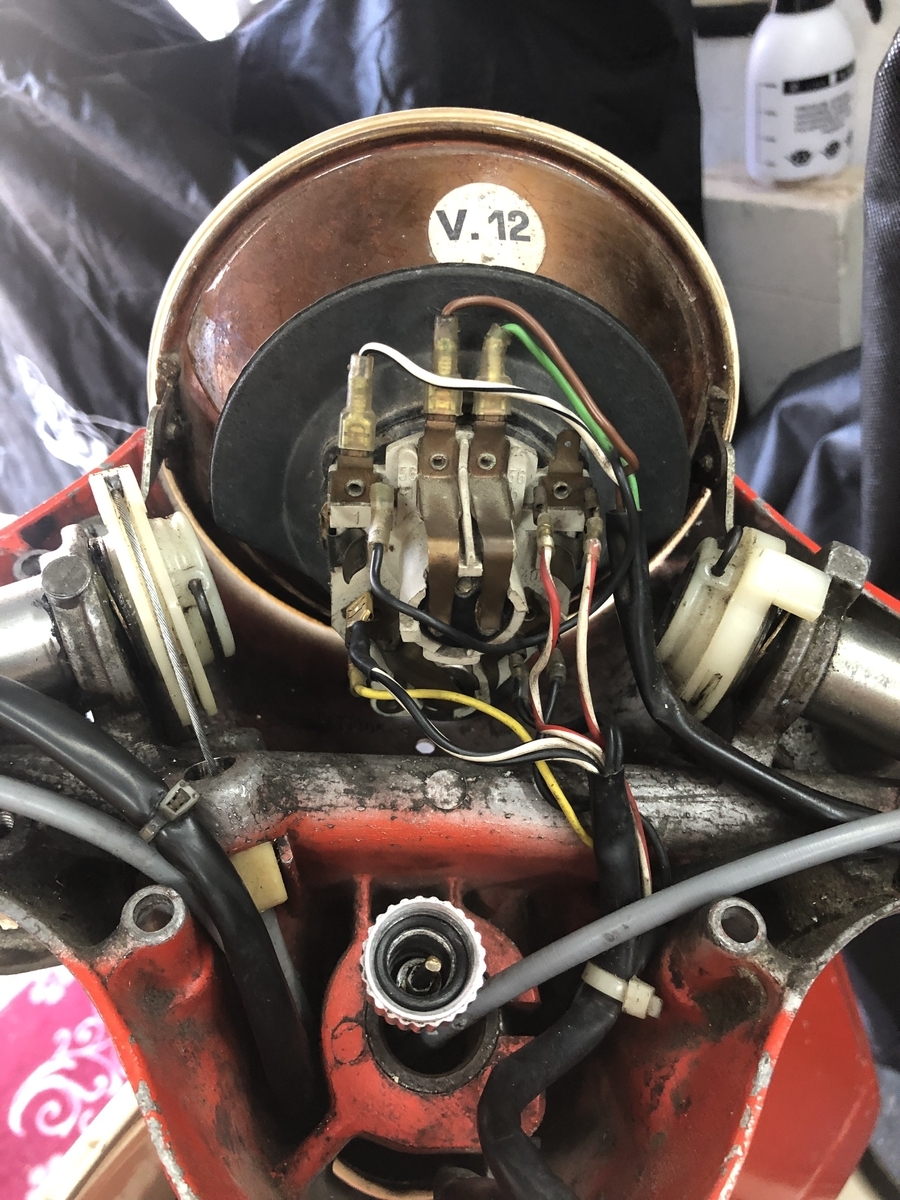

    der Fehler liegt im Detail. Die Fassung der Blinkeranzeige ist der Übeltäter. Jetzt blinkt es wieder :-1

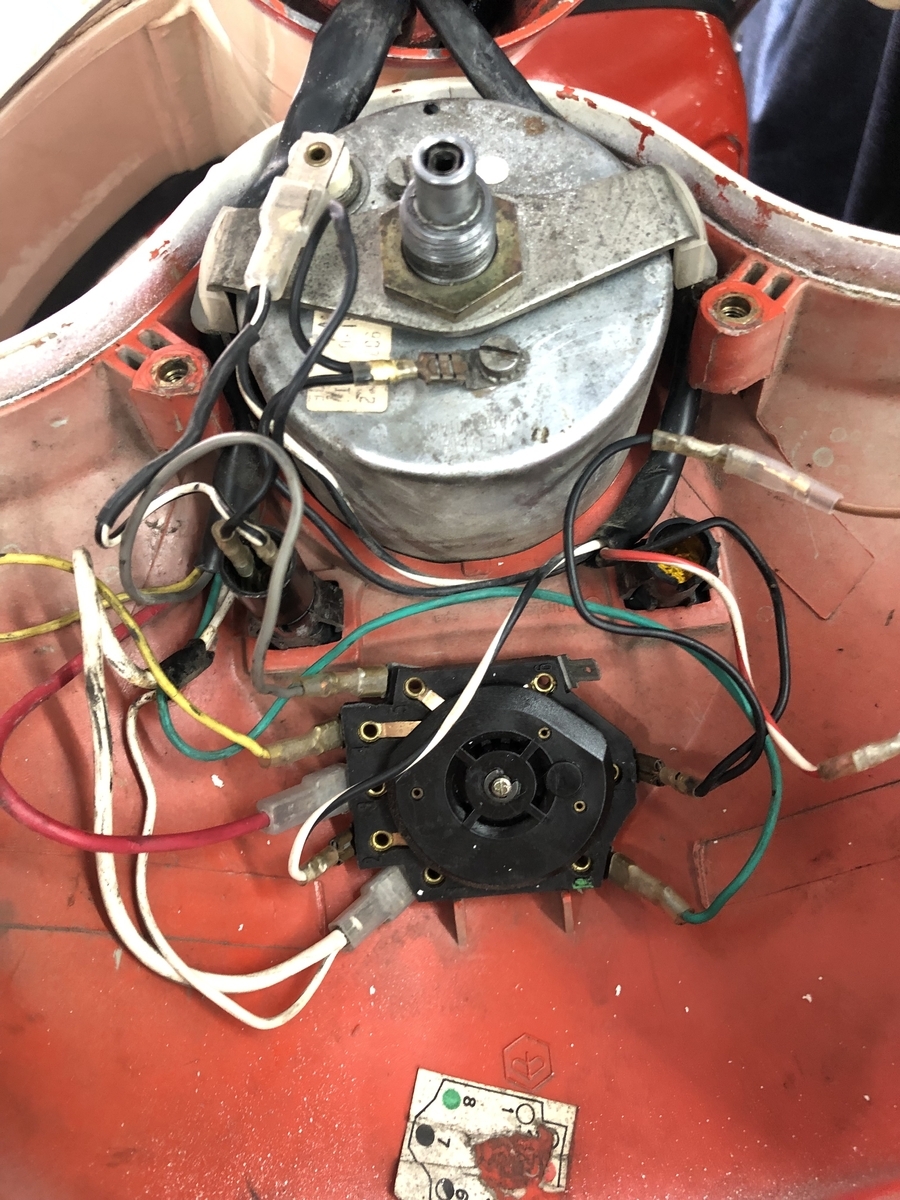

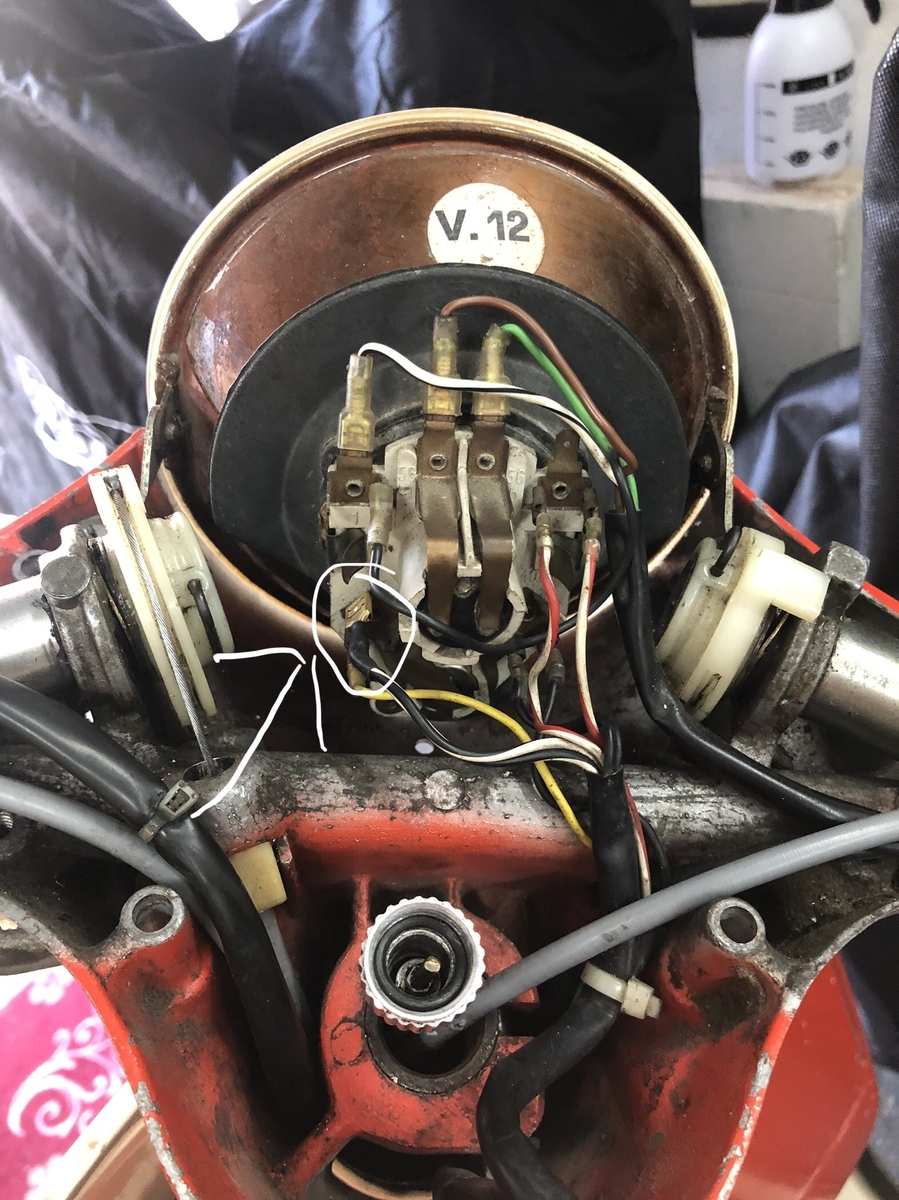

    Jetzt habe ich ein weiteres Licht -Problem.
    Obwohl ich die Verkabelung in Kopf nach Schaltplan gesteckt habe leuchtet mein Rücklicht NUR wen ich das Parklicht einschalte.
    Hat jemand ne Idee?????

    • August 22, 2022 at 14:32
    • #36
    Der Lichtschalter funktioniert tadellos.
    Ich vermute eine falsche Klemmung am Zündschloss oder an der Lampe, denn das Rücklicht funktioniert ja wenn es so geklemmt ist wie auf dem Bild in der Parkstellung.
    Wenn ich auf das schwarz/weiße Doppelkabel Strom gebe funktioniert das Rücklicht.
    Hab ich markiert. Irgendwo ist der Wurm drin :-4

    Stecke mal das Schwarz/ weiße auf Pin 6 (Die Zahlen stehen auf dem Zündschloss), den hast du glaube ich falsch gesteckt
  • motogp73
    21
    271
    48
    P125X, ET4 125
    • August 22, 2022 at 22:14
    • #38
    Stimmt. Ist lt. Schaltplan auch richtig, funktioniert nur leider nicht. Ist Evtl. das Zündschloss defekt? Klemme 6 gibt kein Strom wenn ich den Schlüsse nach rechts drehe 🤷🏼‍♂️
