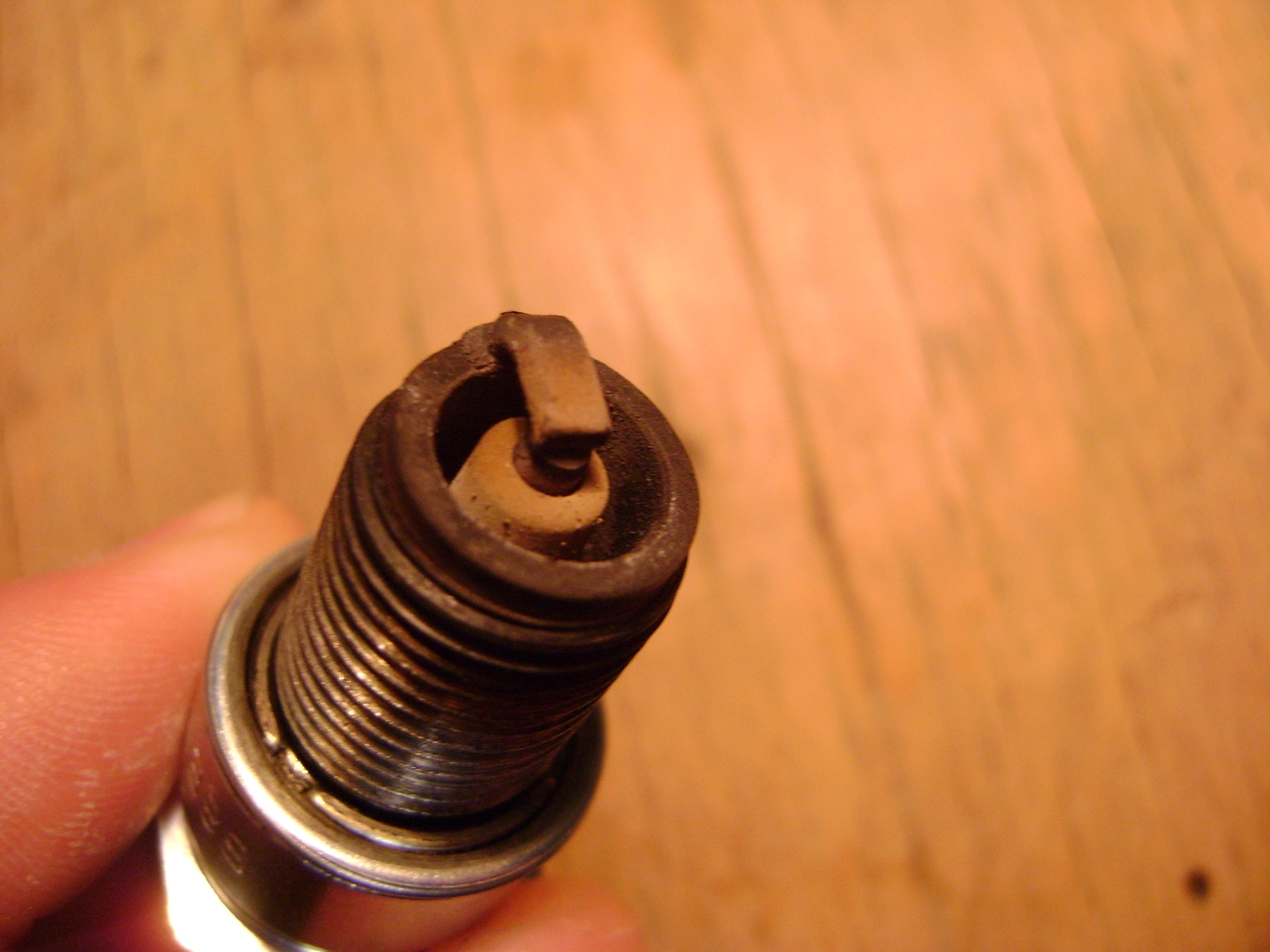

    Welche Kerze ist für den Satz eigentlich richtig?
    NGK B8 oder B9ES?
    Die Bosch W4CC ist nicht mehr lieferbar, oder?

    W4 bei Bosch-Kerzen hat überschneidungen mit B7 und B8 bei NGK-Kerzen - B9 hat einen höheren WW.

    Bosch W4CC ist Geschichte. Wird nicht mehr produziert, nur noch die NGK ist im Handel lieferbar.
    Die 8er NGK wird bei längeren Vollgasfahrten etwas hell.
    Finde nirgends Infos welche Kerze für den Satz vorgesehen ist.
    Aber die 8er müsste eigentlich passen, dann werde ich mal bei Bedarf ne 82 HD ausprobieren.

    Ich würde eher bei der Bedüsung schauen als bei der Kerze...
  • silent_guy
    634
    123
    Pk 50
    • May 30, 2022 at 16:43
    • #59
    Denke ich auch.
    Danke für das Feedback.
