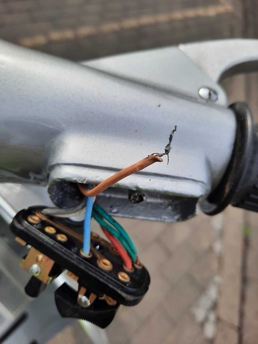

    Also hatte alles auseinander, Kabelschuhe runter und wieder drauf, im Schalterkästchen alle kleine Schrauben nachgezogen.
    Ob der Korrosionsteufel in den Kabeln sein Unwesen getrieben hat oder irgendwo ein Masseschluß ist, optisch sage ich mal nein.
    Die Kabel sind aber alt, also nicht auszuschließen. Müsste ich mal im Geschäft mit dem Durchgangsprüfer testen.

    • May 10, 2022 at 18:09
    Obwohl ich das Schalterkästchen die Tage schon einmal offen hatte, habe ich es nochmal getan. Was ich festgestellt habe, nichts anfassen. Habe es glücklicherweise wieder geschafft alle Kabel in die kleinen Löcher zu bekommen ohne das sie abbrechen. Und was ich noch festgestellt habe, sie sind eindeutig zu kurz.

    • May 10, 2022 at 18:52
    Aber für das Problem brauch ich erstmal Ruhe, und keine Hektik. Bevor ich ein Kabel abbreche.
    Das sieht für mich aus nach: einmal Kabel neu, bitte!

    :+1 das hört sich nach viel und schwieriger arbeit an. Gehen die neuen Kabel gut durch?

    • May 10, 2022 at 19:08
    Sehe ich auch so, Kabel sind fertig.
    Was aber auch noch sein könnte, ist der Schalter selbst !!!
