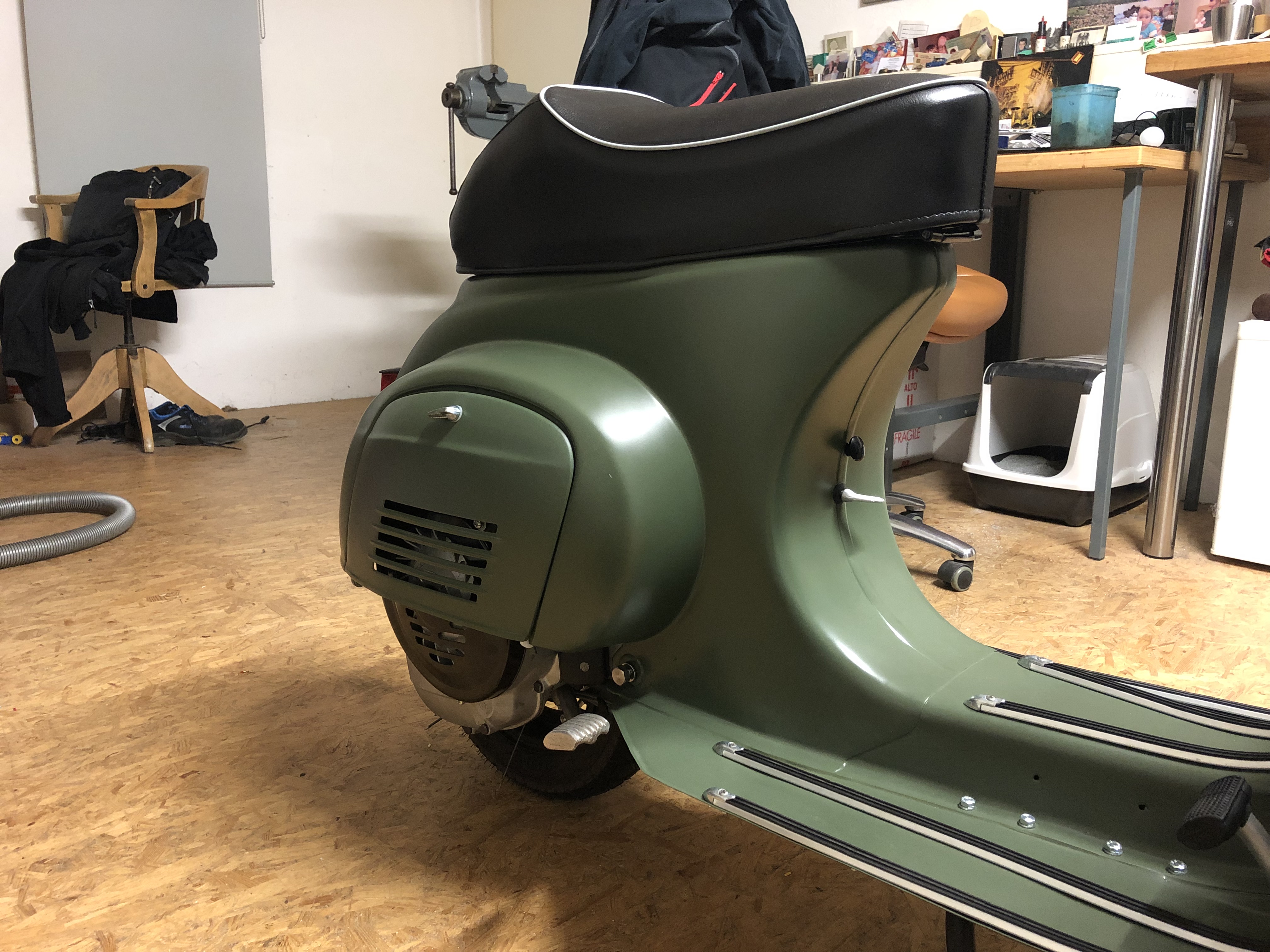

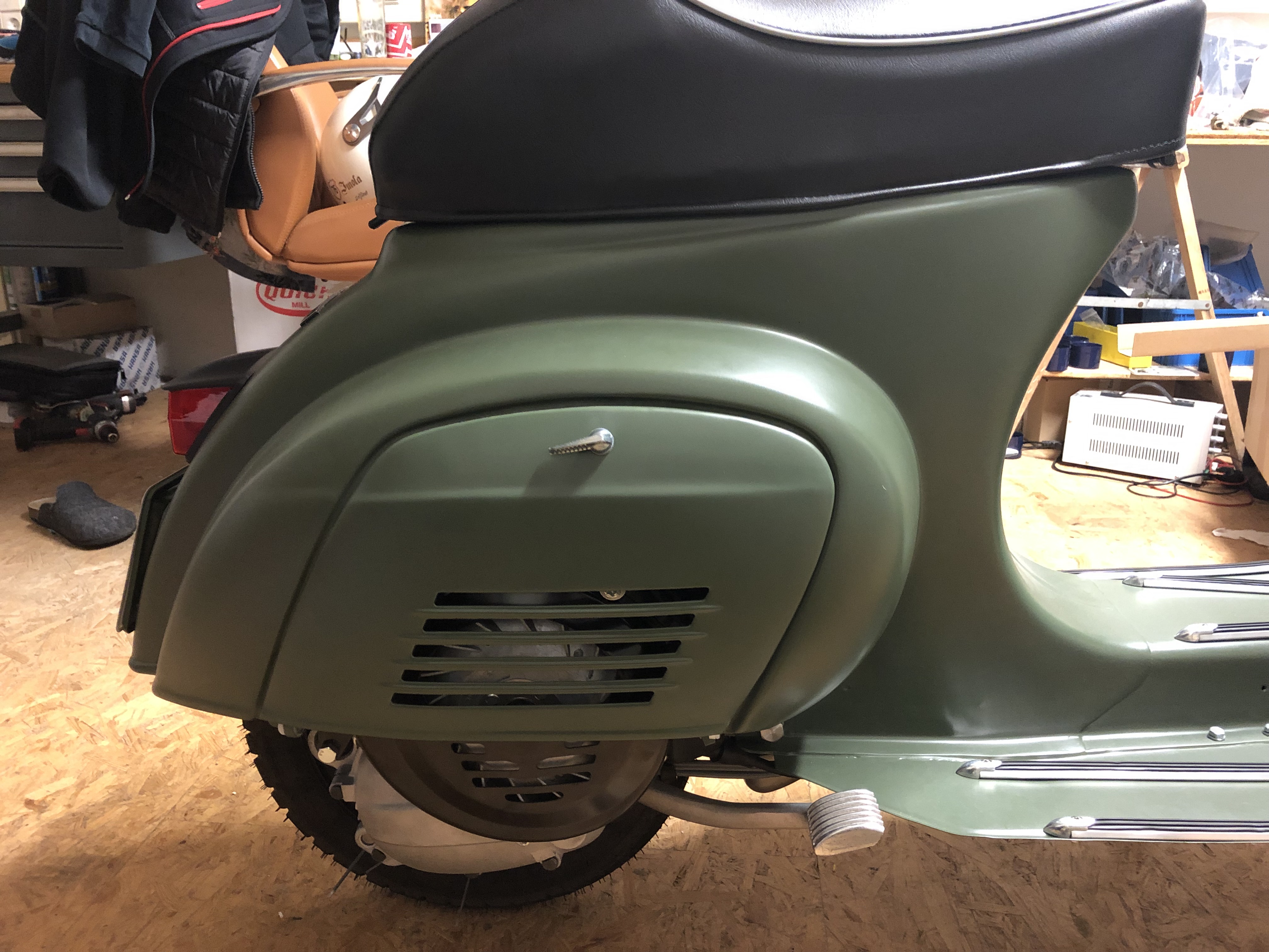

  • Mädels,
    ich hatte im Geschäft und privat genug am Hut, gemacht habe ich garnix.
    Heute bin ich früher heim, liege auf dem Sofa und dann klingelt der Apfel.
    Deckel ist fertig.
    Ich dann nochmal ins Tal runter und siehe da, die Farbe ist perfekt. 80 Stutz war mir das wert, aber vom Spalt her wäre es klüger von mir gewesen, den Deckel eher nicht an der liegenden Karosse anzupassen. Oben ist es etwas weit. Scheiß drauf, jetzt ist es so. Ich biege da nicht mehr großartig rum.
    Wo ich gerade so mit der Kamera um die Möhre gelaufen bin, sehe ich das:
    Alder, auf der Gegenseite hing die VA-Stopmutter nur noch auf drei Gängen, keine Ahnung, ob ich das jemals richtig angezogen habe.
    Naja, morgen Spülmaschine und Wasserhahn bei Mutter installieren, dann schauen wir mal, ob ich noch was an der Olive mache.
    Mit dem Deckel ist sie ja eigentlich fertig bis auf Schönheits-Luft nach oben....
    Gruß Paddy.

  • Jaaaa, ich erkenne den optischen Vorteil einer so flachen Sitzbank, die Linie des Hecks wird viel schöner verlängert.
    Aber irgendwie bin ich bei so einem zentralen, optisch relevantem Element wie der Sitzbank sowas von stockkonservativ.
    Das muß bei mir etwas sein, das es schonmal vom Hersteller für die Möhre gab. Und es sollte auch Piaggio draufstehen.
    Auf einen klassischen alten Wagen würde ich auch niemals Felgen montieren, die halt cool aussehen, aber niemals so für den Wagen gedacht waren.
    Da bin ich irgendwie so flexibel wie ein T-Träger... lmao
    Naja, und so schlimm sieht das ja auch nicht aus, jetzt so mit dem Seitendeckel und der neuen Sitzbank...
    Gut, daß ich den "Lametta"-Ansatz verfolgt habe mit den Chrom und Aluteilen, sonst würde man die untere Hälfte auf der Wiese garnicht sehen... klatschen-)
    Gruß Paddy.
    P.S.: Vorher schau ich in meinen Beitrag und erinnere mich erst dadurch an die lockere Schwingenschraube. Vor lauter neuer Spülmaschine und Wasserhahn bei Mama habe ich das vergessen und bin nach dem Unionspiel nochmal locker 15 km gefahren, unter anderem wegen dem Bild hier....
    Ohne die Schraube vorher festgeogen zu haben. Jetzt war die Mutter noch 1,5 Gänge drauf...
    Ohne Worte...

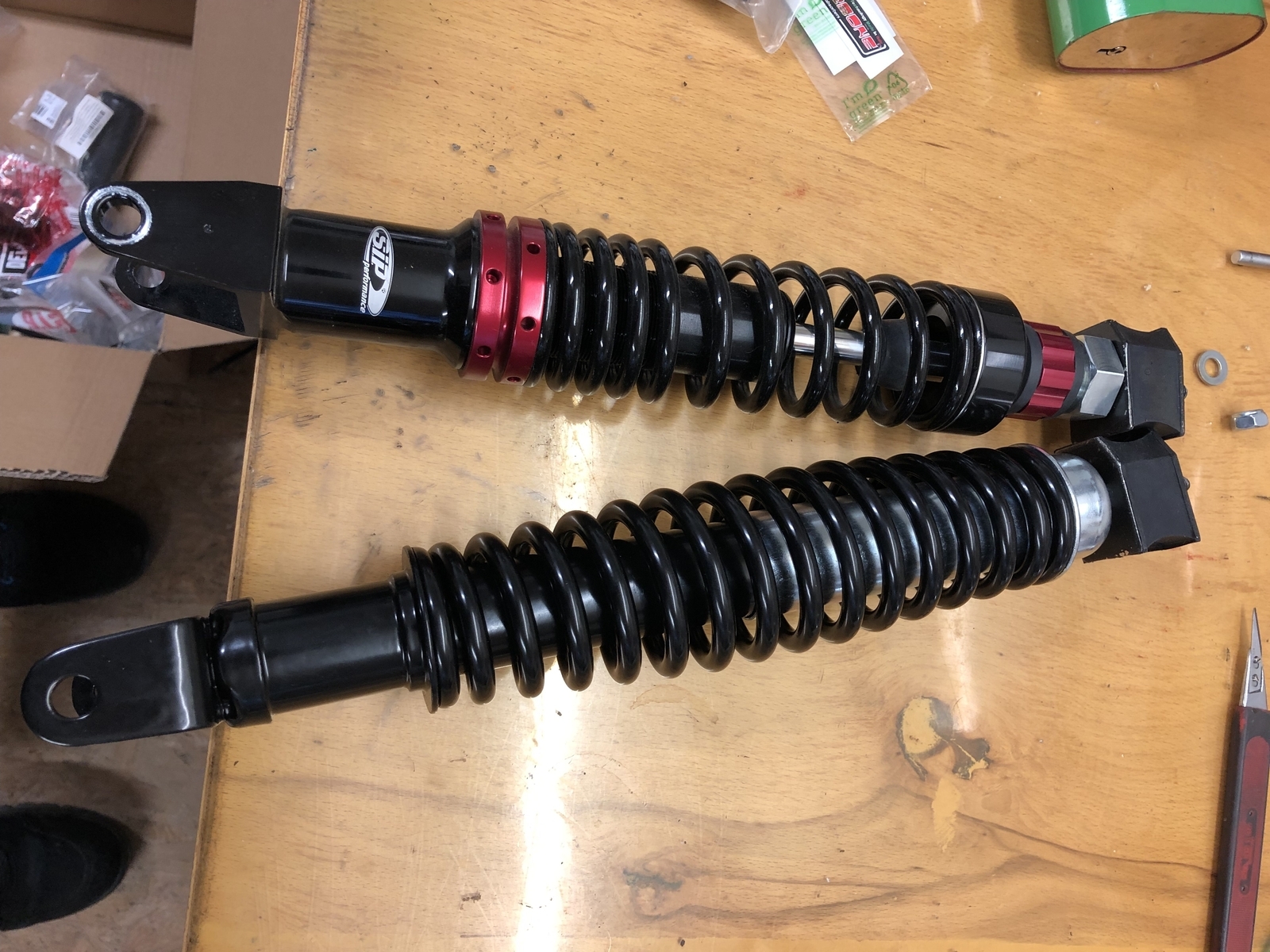

    Bestellt habe ich noch einen Stoßdämpfer für hinten, der wie der originale ist.
    Der zu harte SIP-Dämpfer erschien mir erst einigermaßen OK, aber mittlerweile halte ich ihn für unfahrbar, seit ich im Nachbarort ein Bier trinken war mit der Olive und ich auf dem Weg dorthin Schlaglöcher entdeckt hatte, die mir mit der Orange völlig entgangen waren.
    Und das auf "weichster" Stellung. Keine Ahnung, wer sowas auf Dauer fährt in einer SF, mir wird da Angst um die fast 50 Jahre alte Stoßdämpferaufnahme...
    Vorne bleibt der optisch spektakuläre SIP-Dämpfer drin, den vorne verdient er auch den Namen "Dämpfer".

  • Tja Kollegen,
    endlich habe ich mal Urlaub und habe meine Erkältung auskuriert.
    Heute mal eine Vespa-Tag gemacht mit lächerlichen Kleinarbeiten.
    So spooky der teure hintere Dämpfer ist, so beschissen ist er zu fahren, wenn man etwas auf der Alb herumschraddeln will.
    Der neue, von der Kennlinie dem originalen nachempfundenen Dämpfer lag ja schon eine Weile da:
    Cool ist, wenn man wegen doppelt und dreifach Bestellung genug Silentblöcke da hat, da kann man den anderen schonmal bestücken.
    Optisch macht der SIP echt was her, ist bestimmt bei einem starken Motor und anderen Ambitionen eine gute Wahl, für mich ist der zu hart.
    Also den anderen reingemacht.
