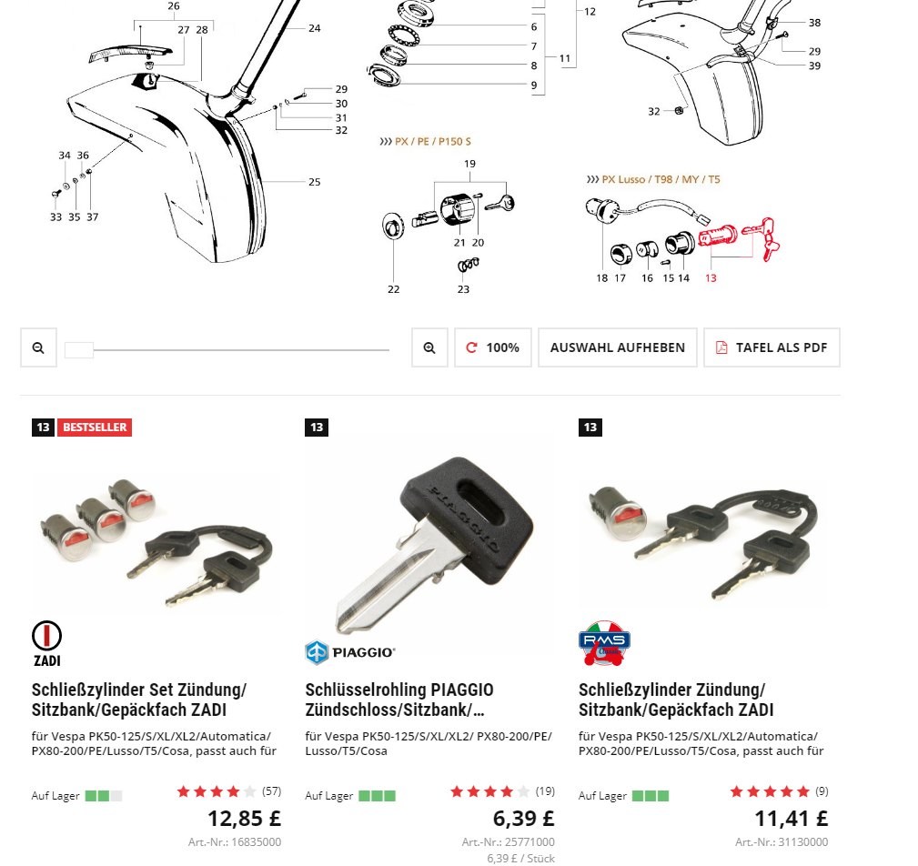

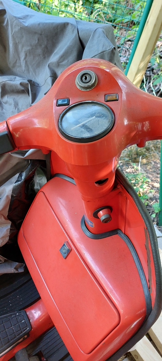

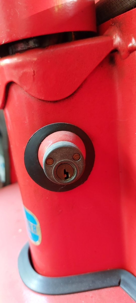

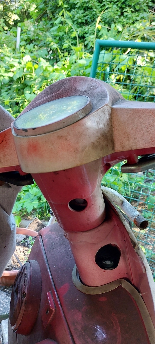

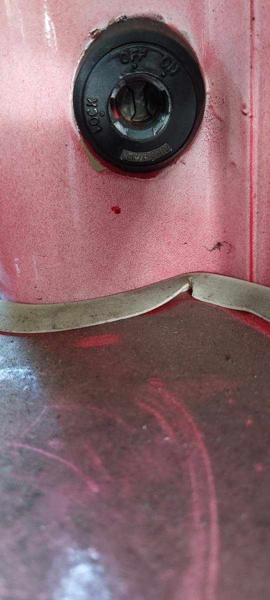

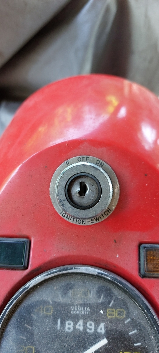

    Ok, dann weiß ich ja was ich wegen den Papieren machen muss.
    Wie kann ich die Schlösser tauschen?
    Kann bei SIP nicht alle Teile finden.
    Ich benötige für eine PX die Nr. 19 und für die andere die Nr. 13, richtig?
    Aber leider gibt es die Nr. 19 nicht und bei einer PX gibt es noch ein Schloss im Lenker. Welches wäre das dann?
    (Hänge auch mal Bilder der PXen an)
    Ich hoffe ihr könnt mir da weiterhelfen

    Bei der PX mit Schloß im Scheinwerfer und am Lenker ist m.E.n. oben das Zündschloß und unten ein Lenkradschloß.
    Bei der Anderen ist es ein kombiniertes Lenk- Zündschloß.
    Lenkradschloß PX - 1984

    1. die orangefarbene PX mit den zwei kleinen Leuchten neben dem Tacho ist die PX-alt. Du kannst mal vorsichtig mit einem Schlitzschraubendreher versuchen das Zündschloss (oben) nach rechts zu drehen. Wenn das geht brauchst du nur den Schlüssel mit der Nummer F74 wenn ich das richtig sehe. Oder Zündschloss austauschen.
    2. Die zweite hat in der Lenksäule ein kombiniertes Zünd-/Lenksäulensperrschloss. Da wirst du nicht umhin kommen das komplett zu tauschen.

    1. werde ich mal versuchen, aber woher bekomme ich so einen Schlüssel?
    2. komplett würde auch hiermit gehen? schloss-set-zadi-38-5x4mm-vespa-px-1984
