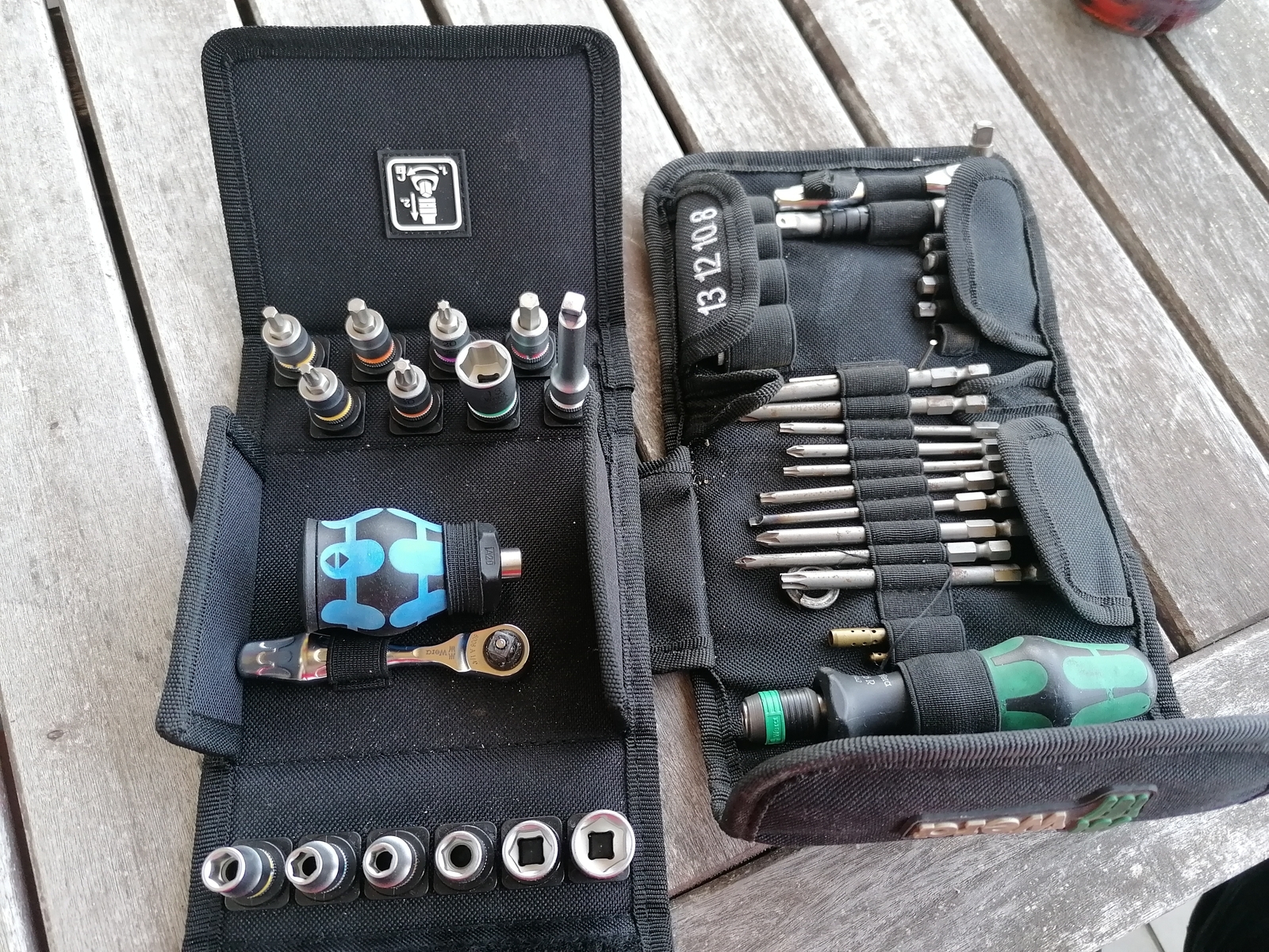

    Ich habe meistens immer so ein kleines Werkzeugsets (Wera) dabei wo
    verschieden Schraubendreher, Nüsse drin sind ,Multitool (Gerber)
    Und noch 8-13mm Ringgabelschlüssel. Und je nach Moped noch einen um die Auspuffschraube zu lösen falls das Hinterrad mal raus muss. Bis jetzt hat's immer gereicht.
    Züge,Kerze, Glühbirnen sollten ja eh immer dabei sein

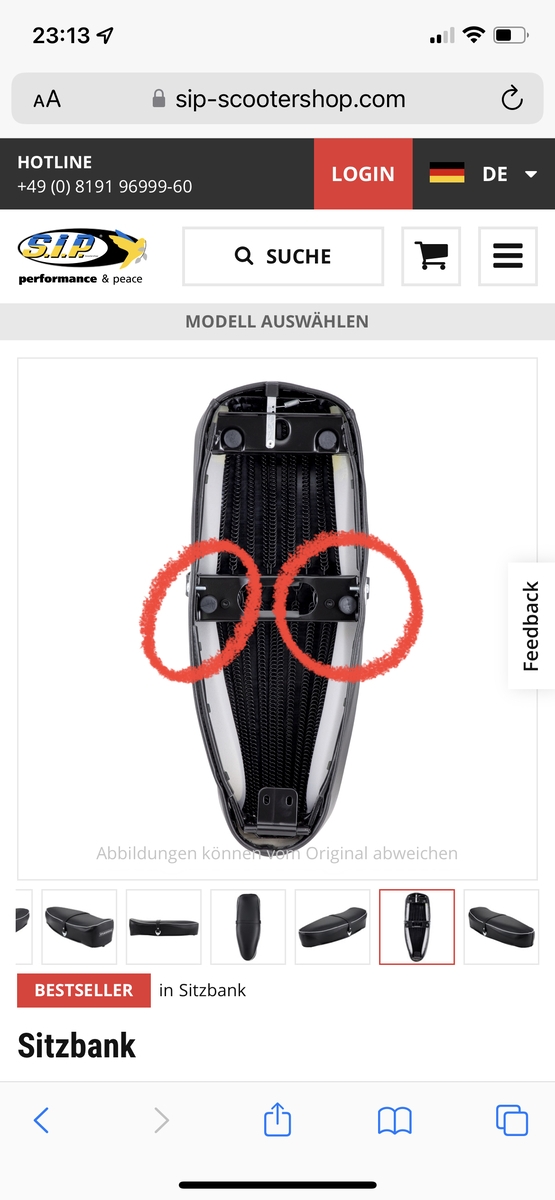

    Was mir Sorgen machen ist die neue Sitzbank.
    Ist von Sip dir doppelsitzbank mit Piaggio am Heck.
    Meine fresse drücken mir die zwei Federn auf die arschbacken. Damit kann ich keine 100 km am Stück fahren.
    Wie kann ich dem Abhilfe schaffen?
    Sitz ich weiter vor Sitz ich zu nah m Lenker.
    Hatte vorher ne monobank aber da ich oft mit meinen Sohn fahre brauch ich die zweier

    Die beiden eingekreisten Gummis sind keine Federn, sonder zwei Auflagepunkte der Sitzbank auf dem Tank, damit sie nicht durchbiegt.
    Von denen kommt eigentlich auf der Sitzfläche nichts an.
