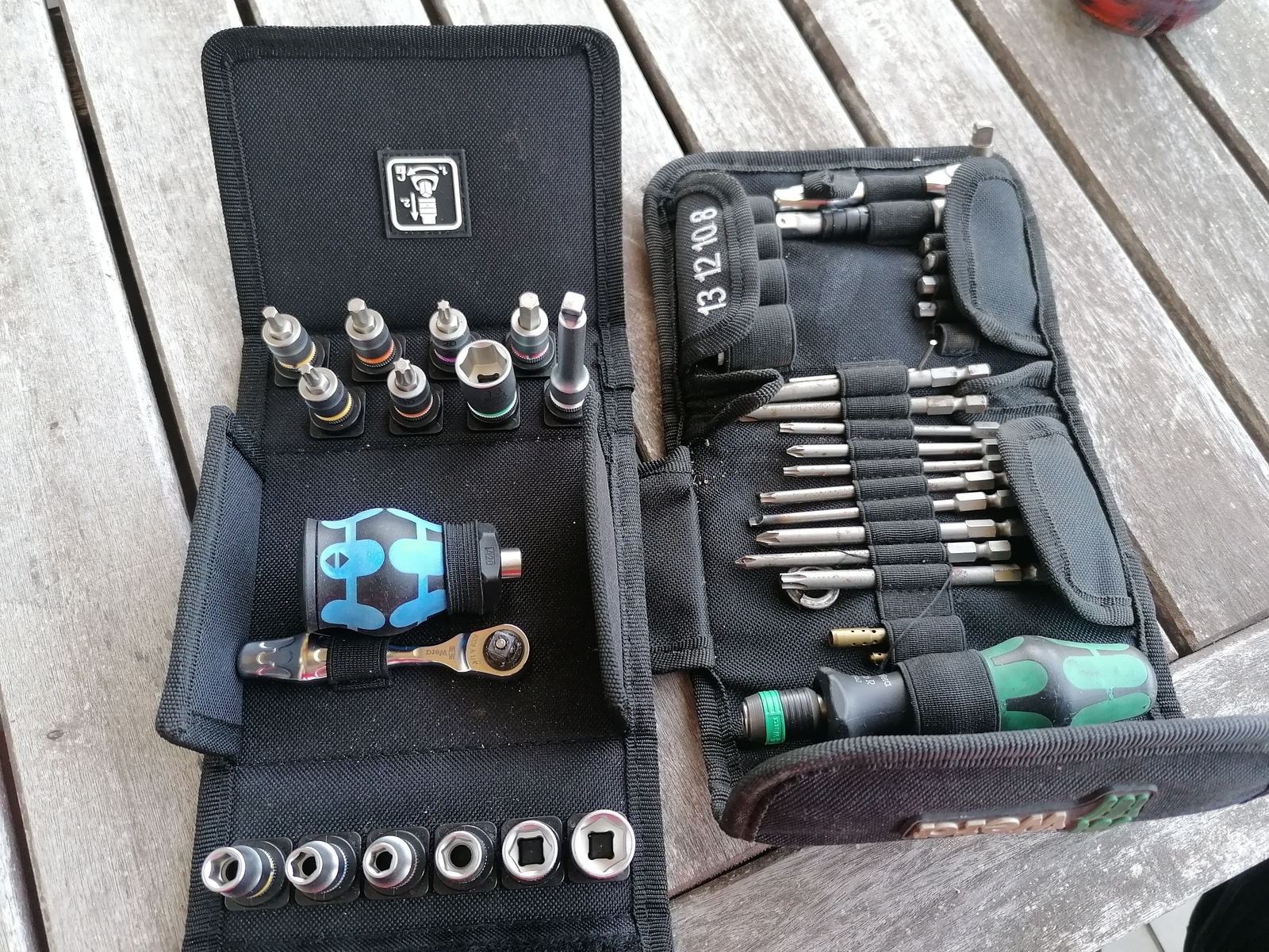

    Ich habe meistens immer so ein kleines Werkzeugsets (Wera) dabei wo
    verschieden Schraubendreher, Nüsse drin sind ,Multitool (Gerber)
    Und noch 8-13mm Ringgabelschlüssel. Und je nach Moped noch einen um die Auspuffschraube zu lösen falls das Hinterrad mal raus muss. Bis jetzt hat's immer gereicht.
    Züge,Kerze, Glühbirnen sollten ja eh immer dabei sein

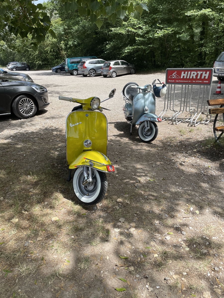

    Wie es allerdings mit Vaters Vespa aussieht weiß ich nicht wirklich. Die hatte schon die ein oder andere Überraschungen parat. Heute zb Getriebeöl gewechselt und gesehen das der Vorbesitzer die ablassschraube überdreht hat und rein geklebt wurde. Mit irgendeiner dichtmasse.
    Gelb ist meine bj 68
    Silber blau Vaters Bj 67

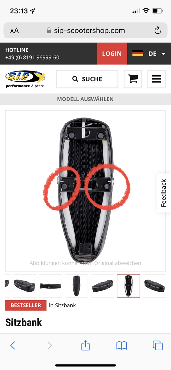

    Was mir Sorgen machen ist die neue Sitzbank.
    Ist von Sip dir doppelsitzbank mit Piaggio am Heck.
    Meine fresse drücken mir die zwei Federn auf die arschbacken. Damit kann ich keine 100 km am Stück fahren.
    Wie kann ich dem Abhilfe schaffen?
    Sitz ich weiter vor Sitz ich zu nah m Lenker.
    Hatte vorher ne monobank aber da ich oft mit meinen Sohn fahre brauch ich die zweier

    Ich muss mir das später mal anschauen ob ich diese Querstreifen nicht weg machen kann. Weil wenn ich die Federn unterfütter hab ich bestimmt 2 so Hässliche Höcker auf der Bank.

    • June 19, 2022 at 12:31
    Die beiden eingekreisten Gummis sind keine Federn, sonder zwei Auflagepunkte der Sitzbank auf dem Tank, damit sie nicht durchbiegt.
    Von denen kommt eigentlich auf der Sitzfläche nichts an.

    • June 19, 2022 at 13:09
    Zitat von Ben68
    Hast du irgendwas nachträglich an der Bank verändert?
    Nope, ist bei mir eine PX und Original. Da sind es nicht die zwei Feldern, da ist es ein Quersteg.
