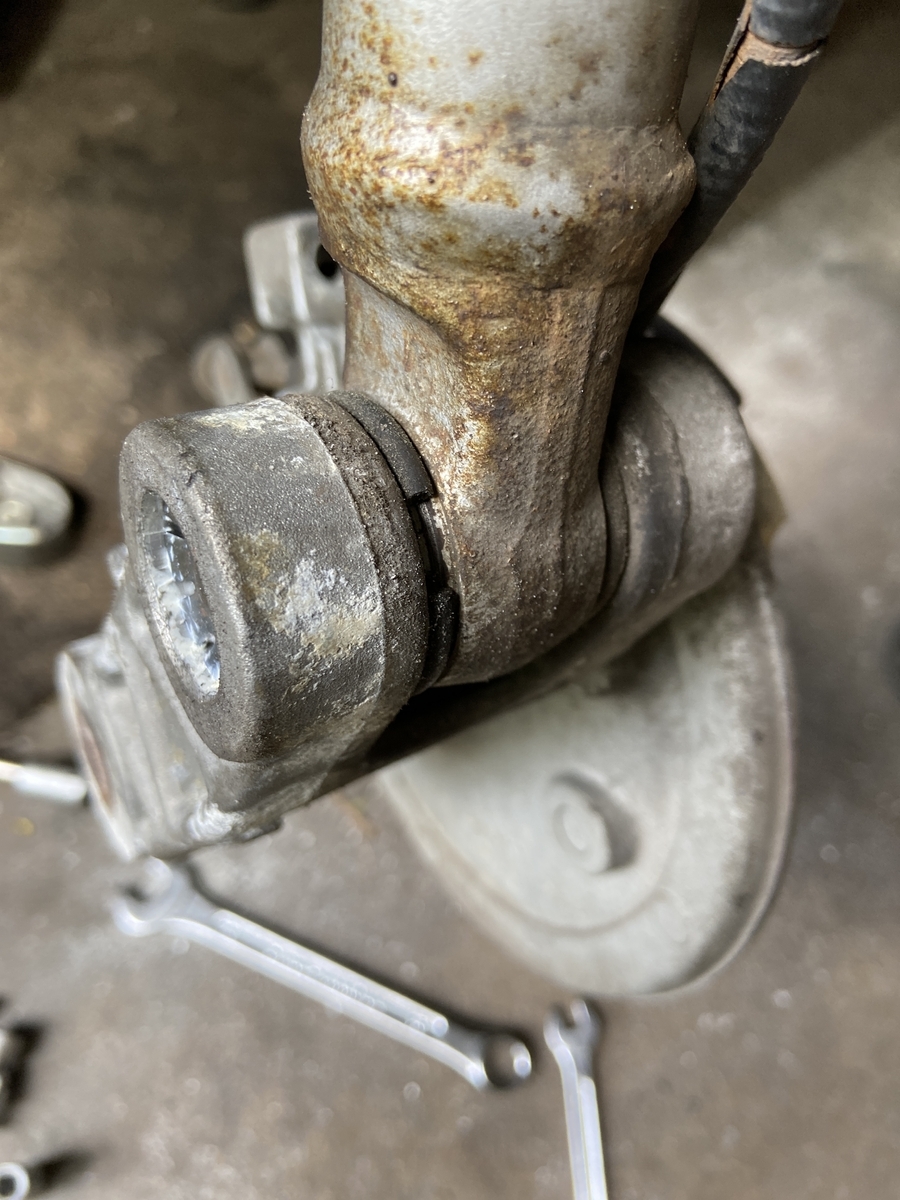

    Vor ein paar Wochen habe ich meine Automatik erstmal abgestellt. Bei Fahrt über Kopfsteinpflaster ist ein Klappern (wie Schläge) immer schlimmer geworden. Jetzt habe ich mal die obere Lenkerverkleidung abgemacht um nachzusehen ob da irgendwas locker ist, da ich der Meinung war das könnte ein loses oder abgenutztes Lenkkopflager sein. Da ich damit aber keinerlei Erfahrung habe hänge ich mal ein Bild an. Vielleicht kann mir jemand was zum Zustand und möglichen Maßnahmen verraten?

    Was soll man zu einem Bild von einem montierten Lenkrohr sagen ??
    Wackel mal bei angehobenem Vorderrad in Längsrichtung am Rad. Wenn die Lenkkopflager defekt sind, wirst du dabei ein gewisses Spiel feststellen. Als weiteren Test löst du die obere Schraube auf deinem Bild und ziehst die untere etwas fester, bis sich das Lenkrohr noch gut drehen lässt. Dann die obere wieder festziehen!
    Nun nochmal Test eins und/ oder eine Probefahrt machen. Wenn das Rumpeln vorbei ist, weist du woran es liegt. Dann sind allerdings auch neue Lenkkopflager fällig. Die mit ordentlich Fett einbauen.
    Gucke dir auch mal den Stoßdämpfer an, incl. beider Befestigungen.

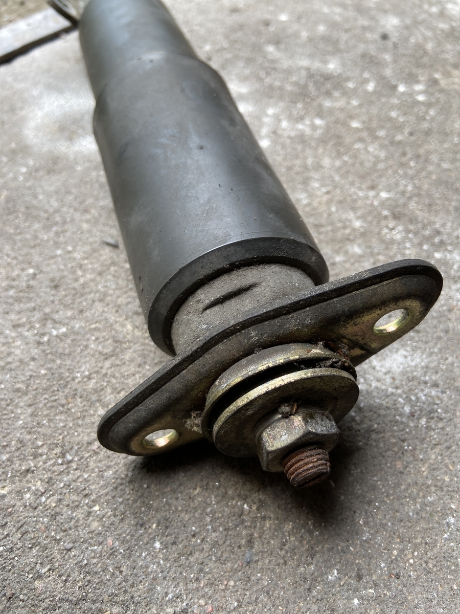

    Keine Chance mit der Hammermethode. Habe mir bei der Gelegenheit mal das vordere Federbein angesehen. Ich glaube das könnte noch das 1. sein. Das werde ich mal tauschen. Bei der Aktion ist mir folgender Gummi (siehe Bild) quasi entgegengekommen. Sieht aus als benötigt man mal wieder ein Spezialwerkzeug um diese zu wechseln?

    Der alte Dämpfer ist ja draußen und nun stell sich mir die Frage welche Länge da reinkommt. Den Alten habe ich mal gemessen (siehe Bild). Nun gibt es bei Sip verschiedene Längen. Mir ist der Messpunkt nicht ganz klar.

    Denke schon fast daß es vom Stoßdämpfer kommt. Vielleicht auch nur der Gummi oben am Stoßdämpfer durch das er oben anschlägt.

    Das würde ich auch erstmal testen. Wie gesagt dadurch das die Automatik von 93 (Va52t) bei Sip nicht gelistet ist suche ich mir immer n Wolf.

    Ist ganz normal XL2 Dämpfer.
