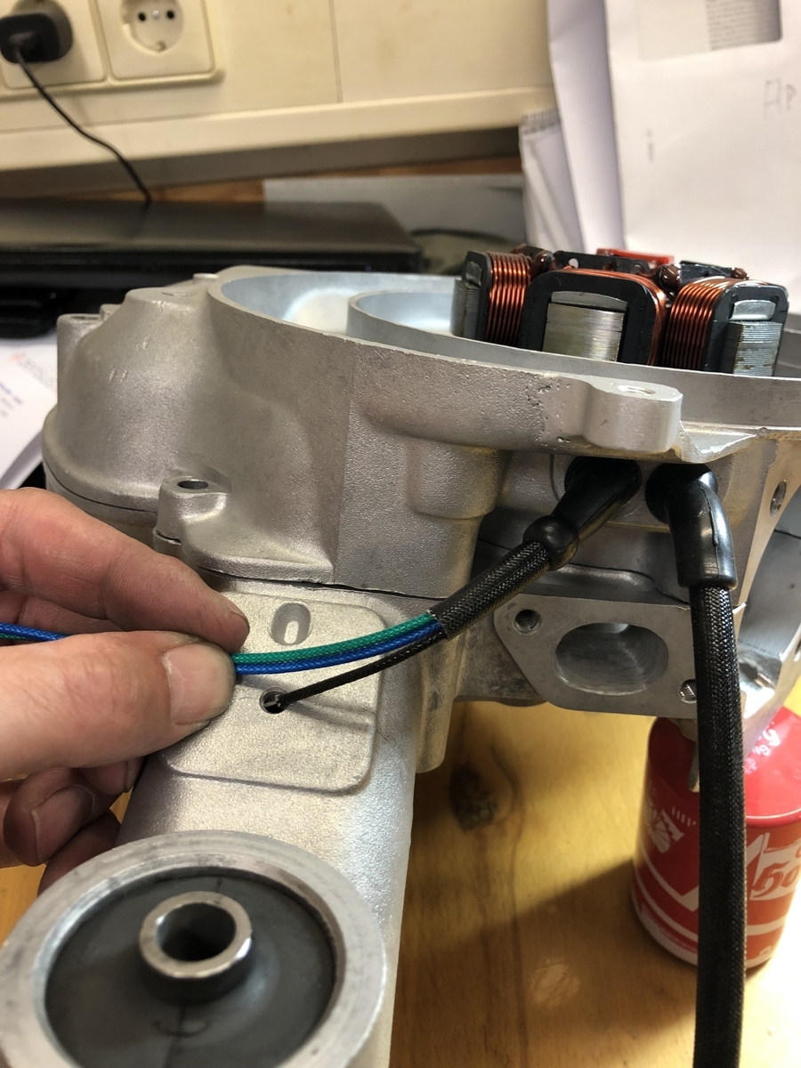

    • June 25, 2022 at 22:15
    Ach noch ein Hinweis.
    Die Zündgrundplatte des Umbaukits hat zwei Kabelstränge und nicht nur einen wie die V50.
    Ich habe bei mir eine zweite Bohrung ins Gehäuse gesetzt, weil die beiden Stränge doch etwas schlecht durch ein Loch und eine Tülle gepaßt hätten.
    Das stelle ich mir jetzt bei eingebautem Motor etwas unpraktisch vor.
    Die zweite Bohrung geht sicher auch etwas einfacher, wenn man vorsichtig ist, aber bei eingebauten Motor denke ich eher nicht.
    Ein paar Bilder habe ich dem Beitrag im GSF gefunden, da hatte ich die zweite Bohrung entdeckt und mich entsprechend an dem Bild orientiert.
    Kannst ja auch mal darin die Bilder anschauen:

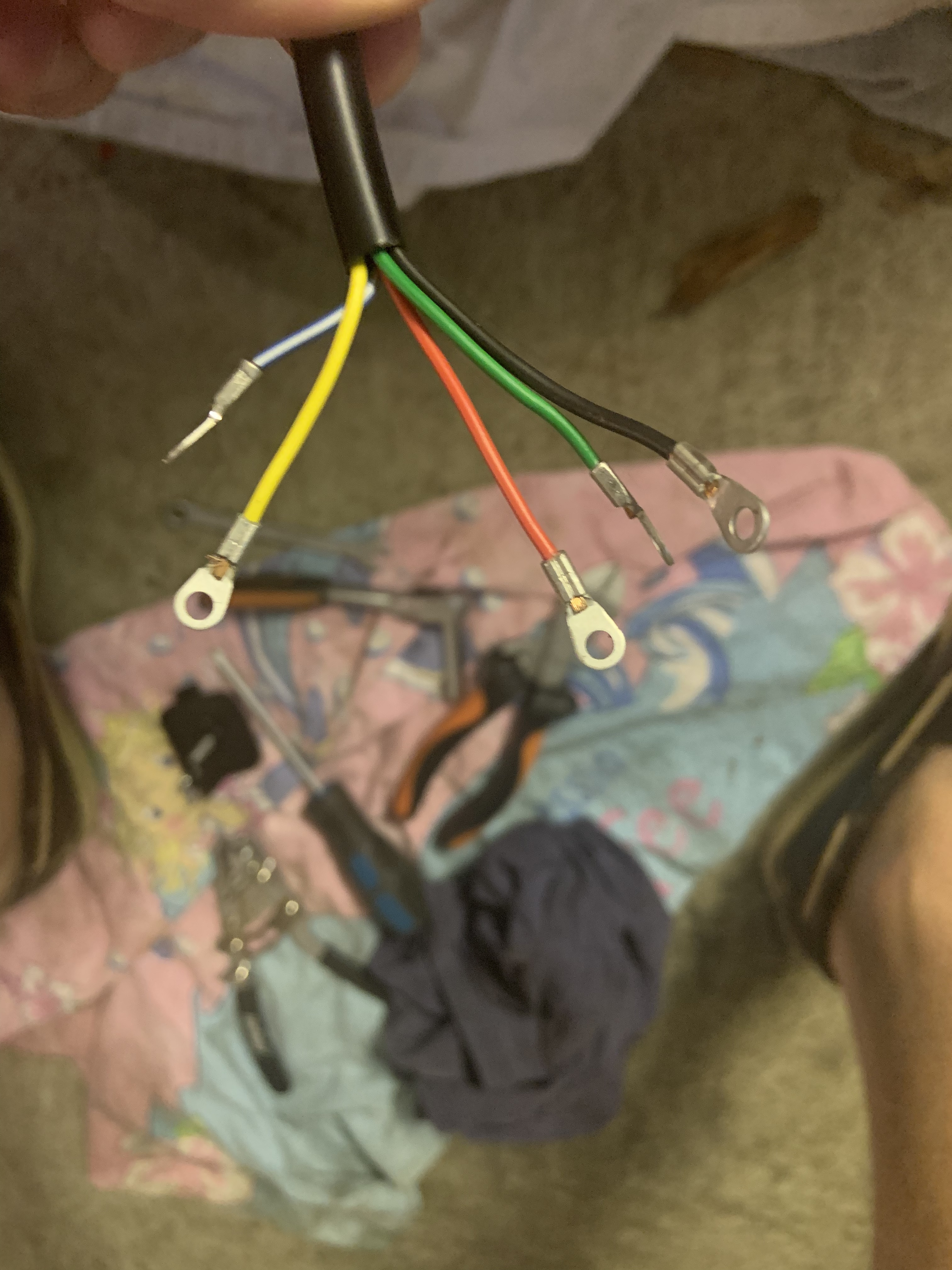

  • Dr.Motte
    255
    39
    PX 200E Lusso Elestart GS, V50N (83), V50N (74)
    • August 5, 2022 at 21:06
    Super, danke für Deine Info.
    Ja ich möchte auf 12 V umbauen.
    An meinem jetzigen Kabelbaum gibt es ein Massekabel.
    Hatte mir den gerade neu eingezogen. Ist das evtl. ausreichend ?
      • 3.6 MB
      • 3,024 × 4,032
      • 169
    2,034
    10,769
    1,729
    BW
    keiner
    • August 5, 2022 at 22:11
    Ich habe ja jetzt keine Ahnung, wie der Rest aussieht.
    Vorne im Lenker wird Masse angeschlossen und hinten in der Karrosse auch.
    Wenn deine Beschaltung im Lenker wirklich nur Licht ist, brauchst du halt den Zugang der Hauptleitung, den Rücklauf zum Rücklicht und das Kill.
    Mit dem Bildchen allein hier kann ich dir nicht helfen...
    Gruß Paddy.
