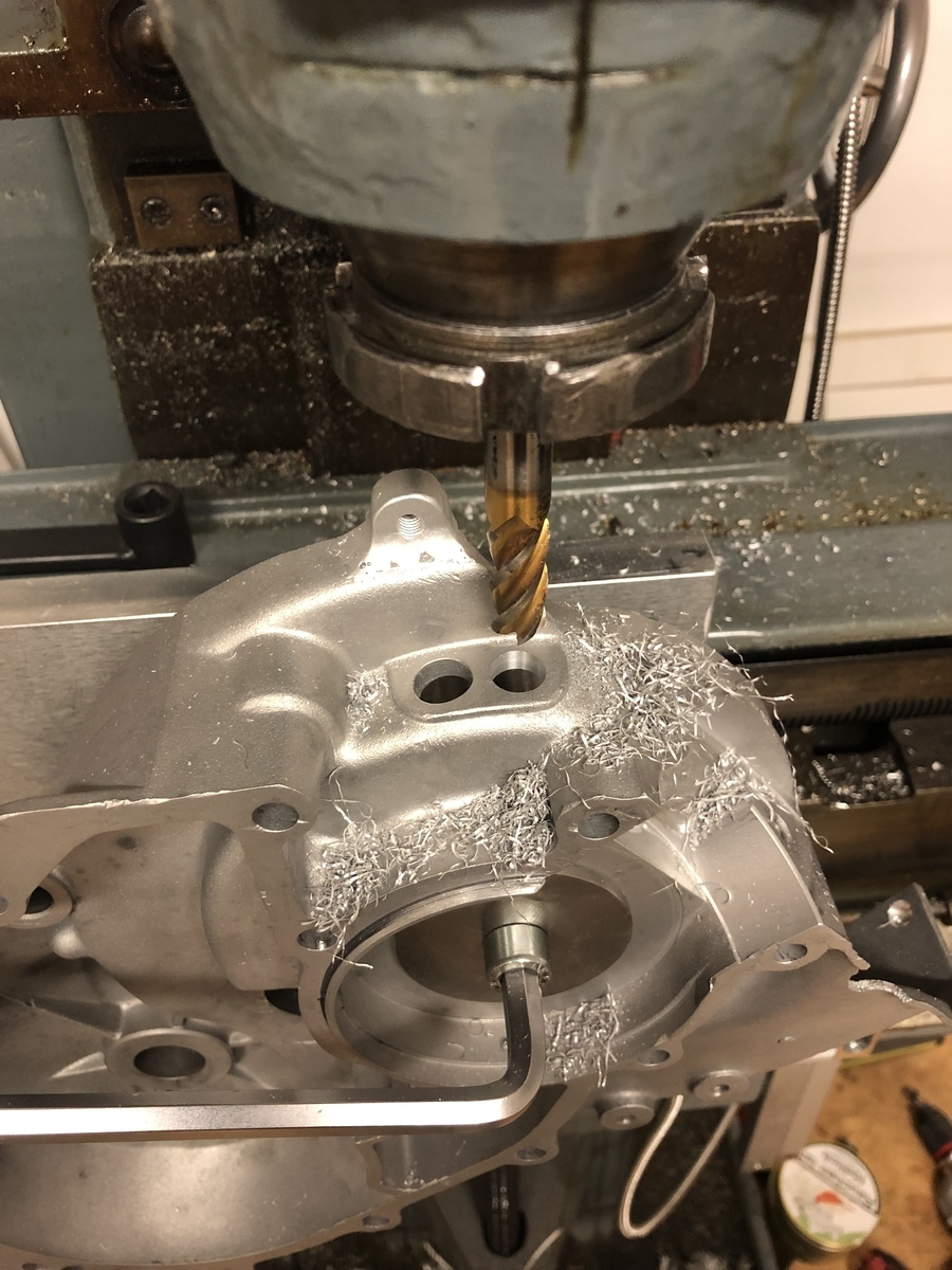

    • June 25, 2022 at 22:15
    Ach noch ein Hinweis.
    Die Zündgrundplatte des Umbaukits hat zwei Kabelstränge und nicht nur einen wie die V50.
    Ich habe bei mir eine zweite Bohrung ins Gehäuse gesetzt, weil die beiden Stränge doch etwas schlecht durch ein Loch und eine Tülle gepaßt hätten.
    Das stelle ich mir jetzt bei eingebautem Motor etwas unpraktisch vor.
    Die zweite Bohrung geht sicher auch etwas einfacher, wenn man vorsichtig ist, aber bei eingebauten Motor denke ich eher nicht.
    Ein paar Bilder habe ich dem Beitrag im GSF gefunden, da hatte ich die zweite Bohrung entdeckt und mich entsprechend an dem Bild orientiert.
    Kannst ja auch mal darin die Bilder anschauen:
    Conversion Kabelbaum BGM Pro
    Hallo Lese jetzt schon länger mit und ihr habt mir schon viele Fragen beantwortet! Aber nun hab ich selbst mal ne Frage weil ich nicht mehr weiter weiß. Hab…
    www.germanscooterforum.de
    Hier gibt es bestimmt auch was, aber über Google-Suche bin ich damals auf den Beitrag im GSF gestoßen.
    Gruß Paddy.
