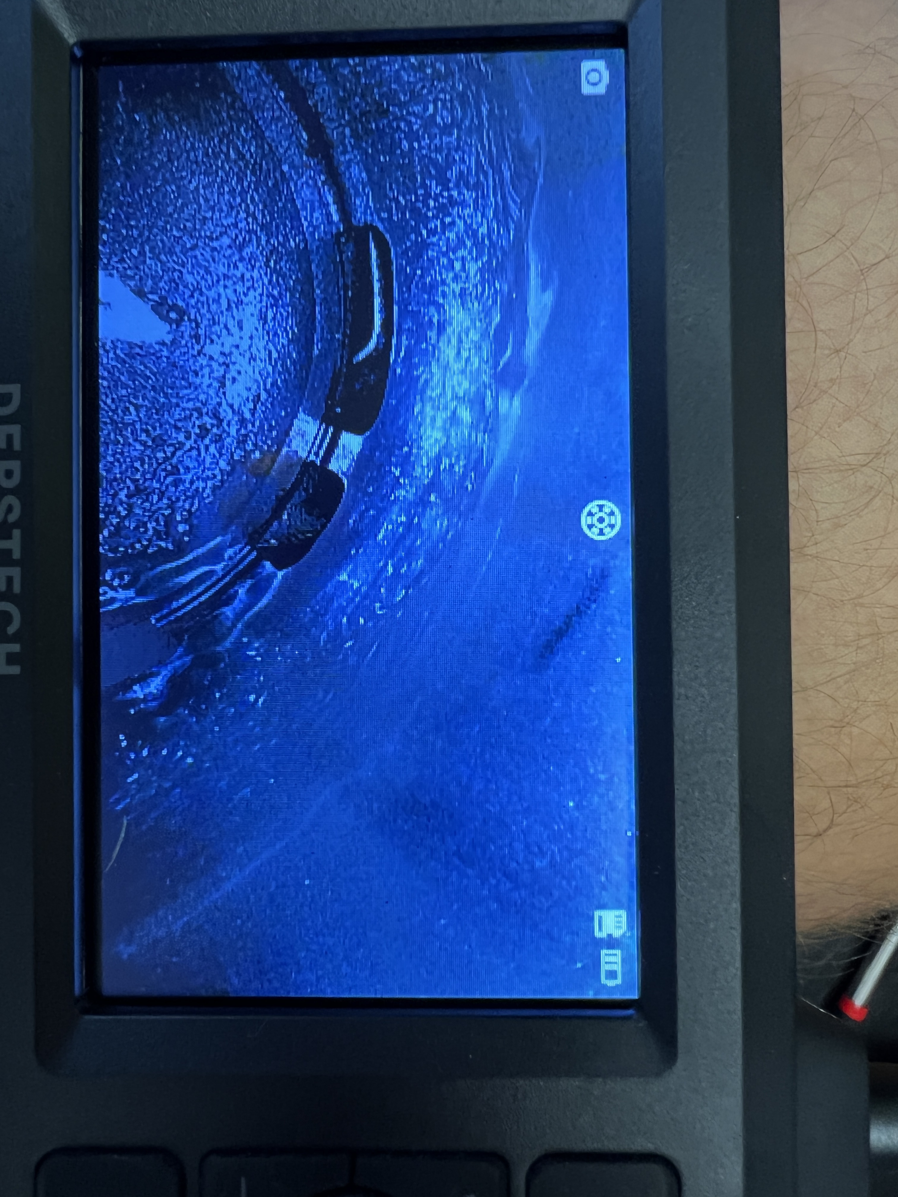

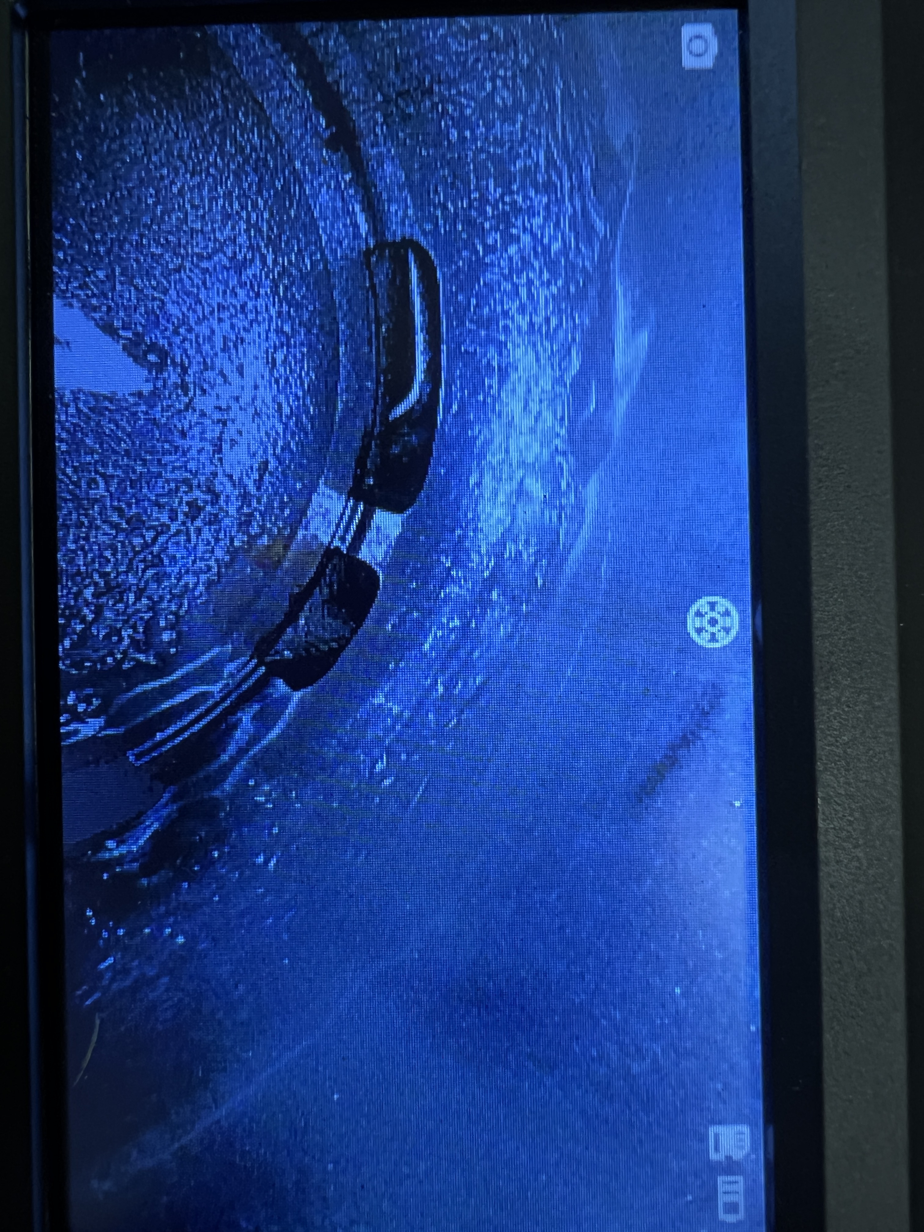

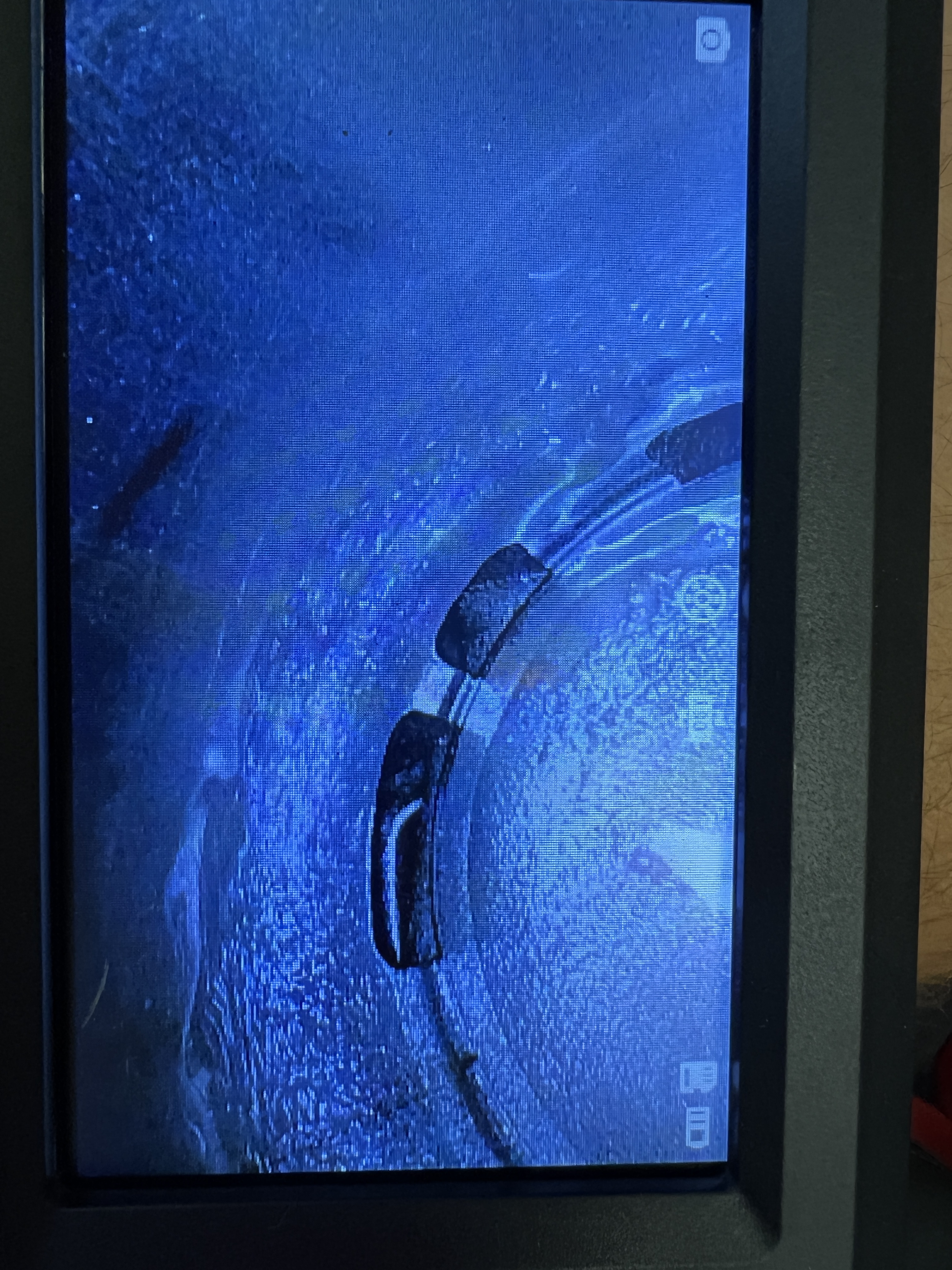

    Batterie neue gekauft. Geräusch weg, sehr gut! Startversuche.
    Aber sie springt einfach nicht an. Zündkerze ist nur leicht nass/ feucht. Benzin läuft einwandfrei zum gaser ubd ich sehe ihn gemisch sprühen. Auch mit gleichem vergaser getestet. Es kam mal ein Knall zwischendurch aber sonst nix. Funke da.
    Auspuff neu, es kommt auch beim start vorgang druck aus ihm. Mein finger wird ebenfalls super in den gaser gezogen bei dem ansaugloch.
    Da der Zylinder neu ist: kann es sein dass er einen hau hat und nicht mehr genügend kraft um den sprit zu saugen…?

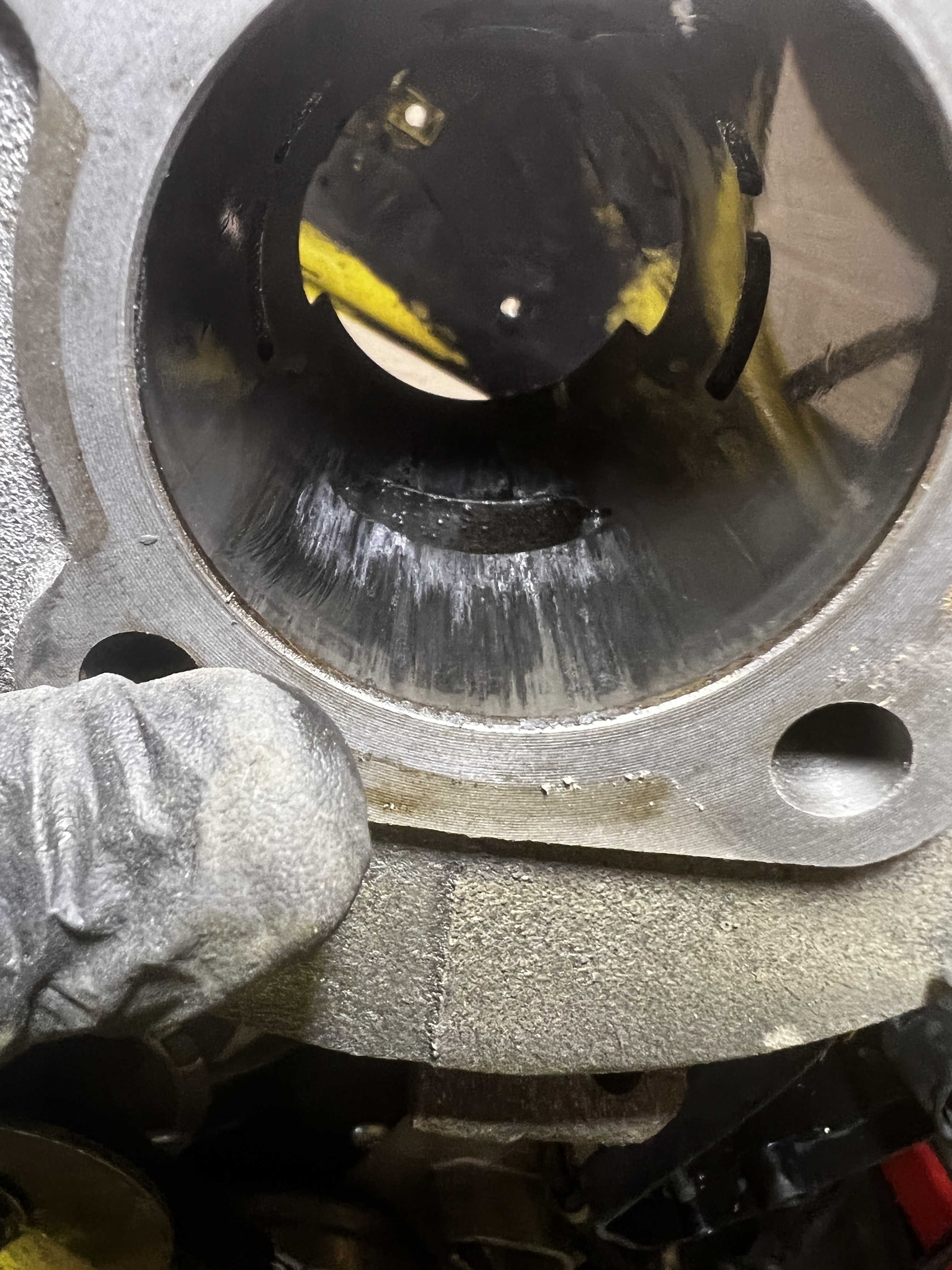

    Hier mal bilder von innen:

    • August 4, 2022 at 21:20
    Auf jeden Fall hattest du mal einen Reiber ( Bild 1 ).
    Reinige den Vergaser mal, insbesondere den Nebendüsenbereich.

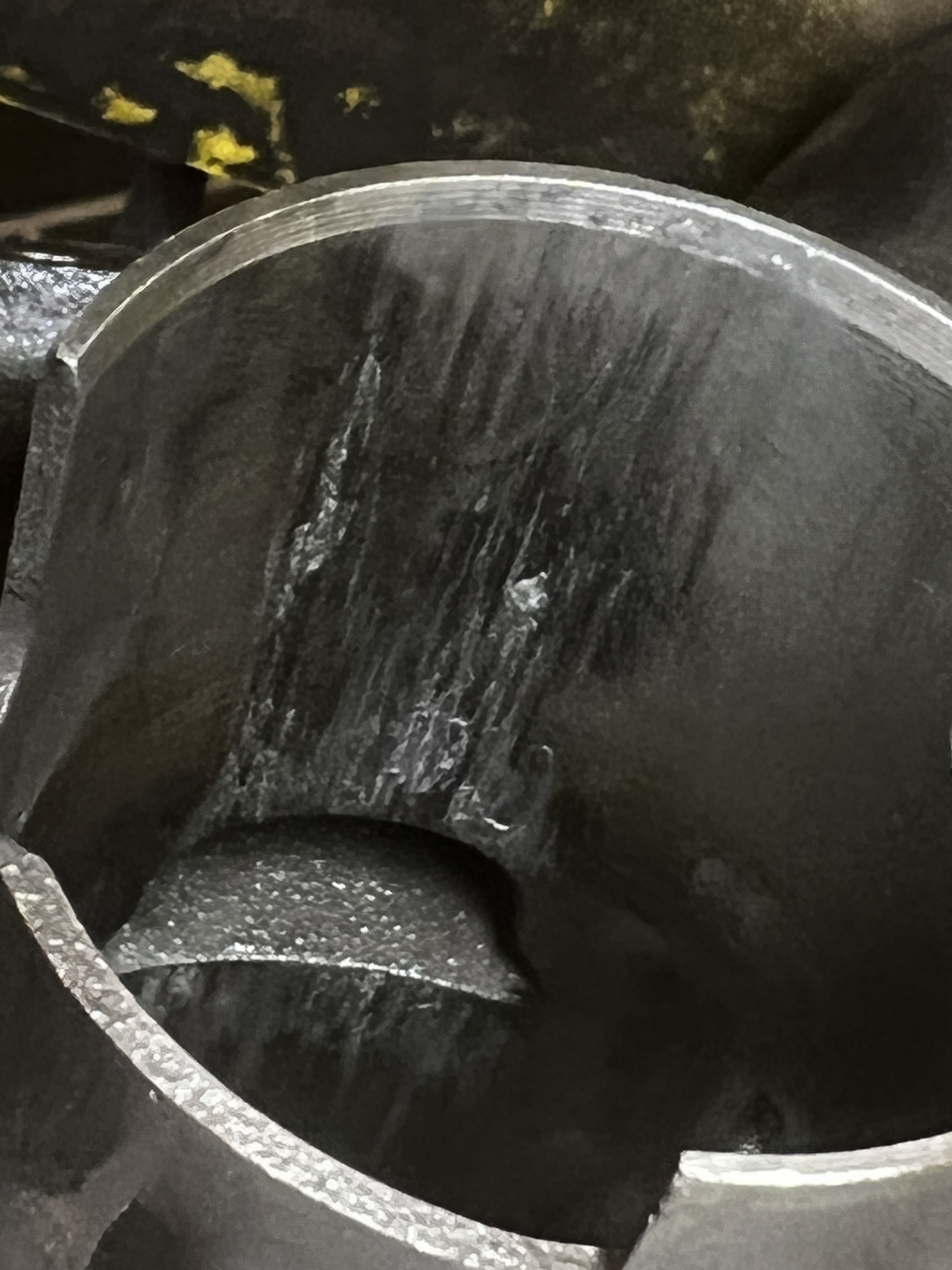

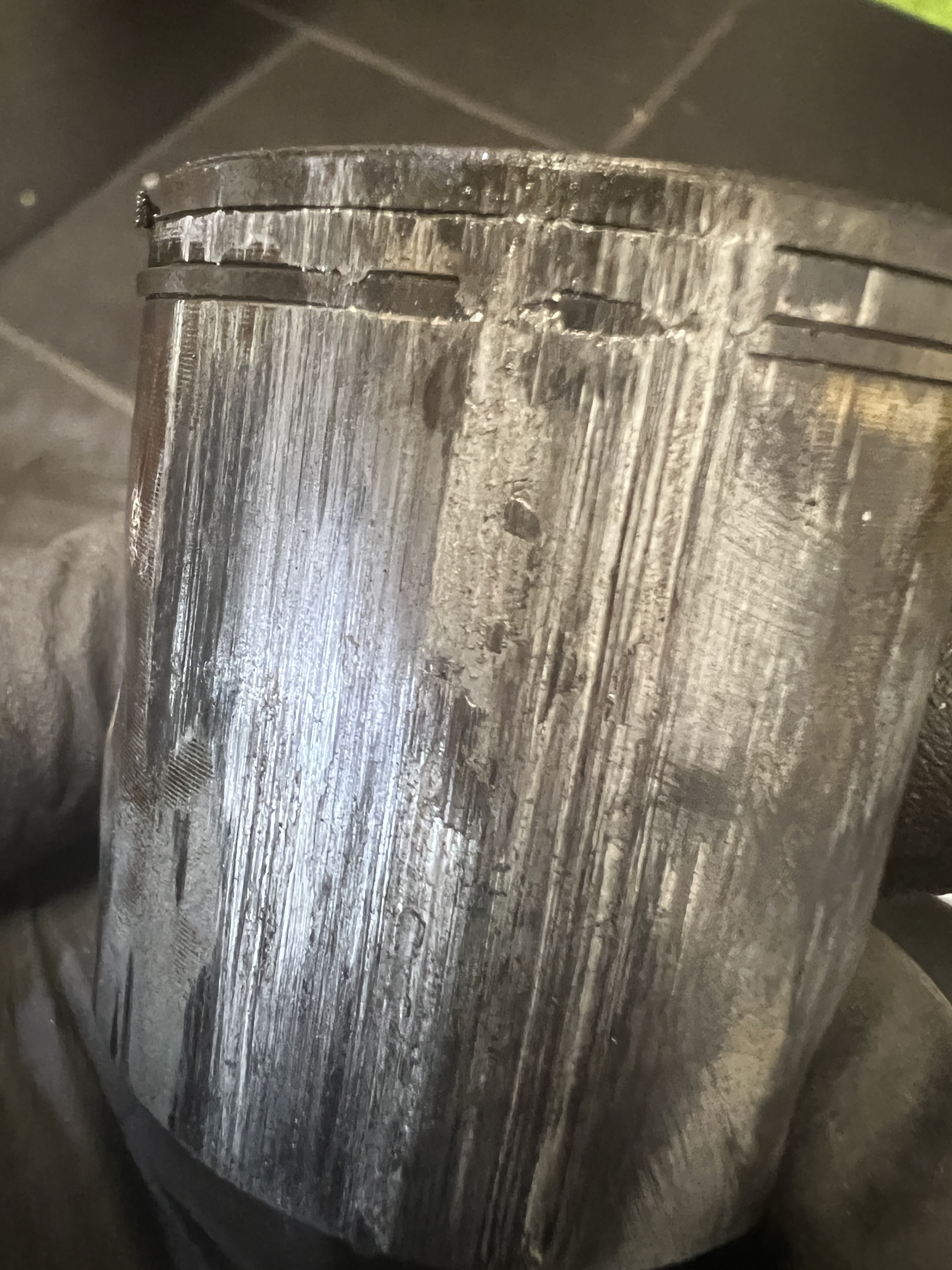

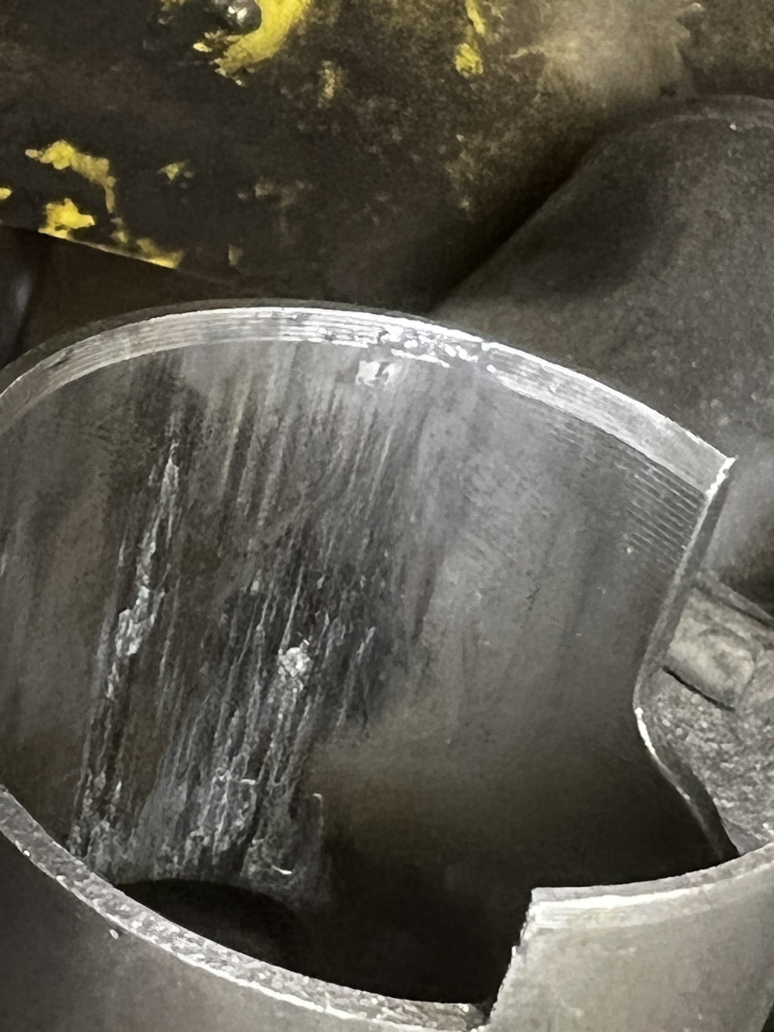

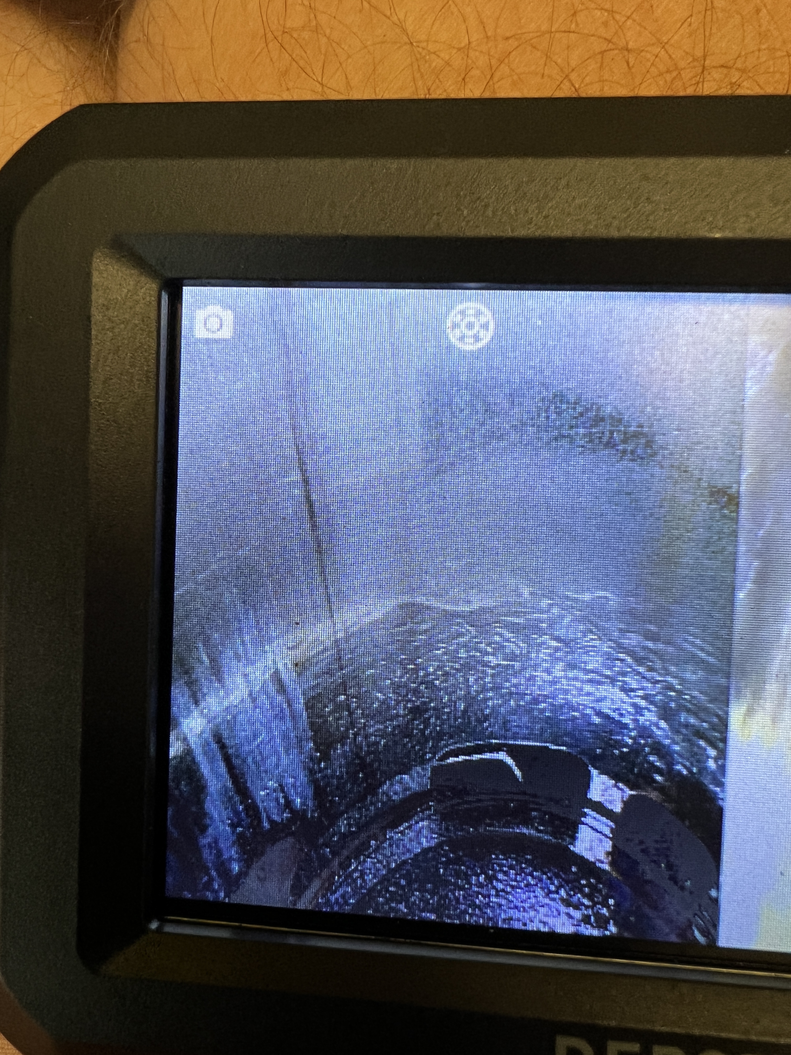

    Hallo Männer,
    nach dem Krieg werden die Toten gezählt - und mein Kolben ist tot...
    Der Klemmer hat den Kolben so geschickt mit den Kolbenrigen verpresst, dass alles sauber gedreht hat und auch schon Ansaugdruck hatte. Aber eben zu wenig um zu starten. Scheinbar eben genau so viel/wenig, damit es zu Fehlzündungen kommt. Richtig assi oder ^^
    Glück im Unglück: keine Stückchen etc. sind abgeschmiert ins Gehäuse, alles klebt schön dran/drin im Kolben.
    Der Kolben ist hin, klar. Neuer on its way samt Ringen.
    Was meint ihr zum Zylinder, er hat "ertastbar" da was. Ich würde ihn leicht hohnen und dann den neuen Kolben verbauen. Es fühlt sich weniger schlimm an, als es aussieht.
    Gibt es dazu Tips/ Hinweise?
    Frage: habe eine B9ES drin. Die steht etwas weit raus mMn. Wäre eine B9HS empfehlenswerter?

    • August 5, 2022 at 19:10
    Stimmt, das Kit sieht echt schlimm aus😟
    Meiner sah dagegen echt noch gut aus, war aber völlig fertig.

    Update - Zylinder 4-5 mal je 15-20 sek mit viel WD40 und abschließend 2T Öl und abnehmender Spannung gehont.
    1 Startversuch, sofort angesprungen. Fahre sie jetzt 200 km bzw. 5-8h gediegen mit nur kurzen Vollgas-Leistungsschüben und 1:33 ein und hoffe, dass es nicht wieder passiert.
