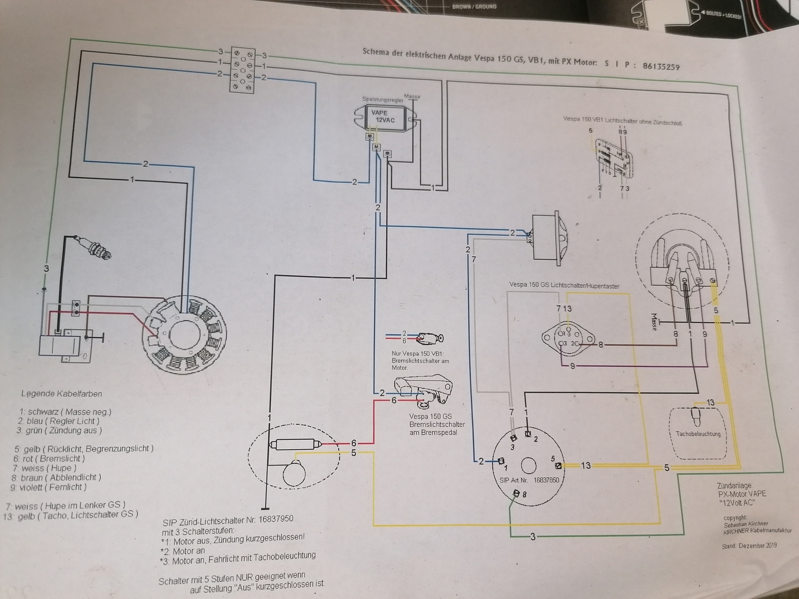

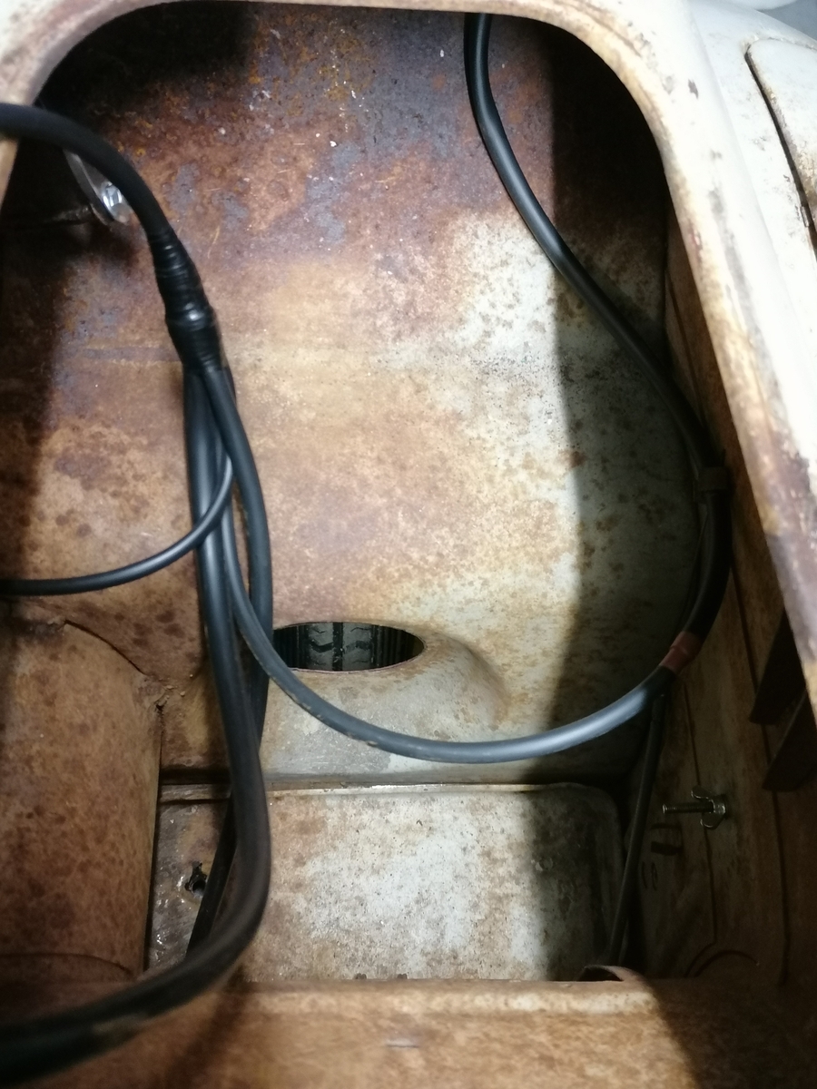

    Moin
    Jetzt bin ich bei meinen absoluten Lieblingsthema angekommen. Strom...
    6 Kabel und ich bin überfordert...
    Statt alles Plug and Play zu bauen muss man ja zwischendurch Farben wechseln. Ich stehe voll aufem Schlauch. Die Kabel die zum Lenker gehen sind da
    Hupe kommt auch an der passenden Stelle raus
    Kabel zum Scheinwerfer gibt's nicht... :-1
    Warum auch immer...
    Die Kabel zum Bremslicht und Bremslichtschalter habe ich auch verlegt
    Das habe ich kapiert. Dann hörts auf. Aus den Schaltplänen vom Kabelbaum und der Vape werde ich nicht schlau.
    Einen farbigen Schaltplan für ne Rohrlenker wäre schön. Den habe ich noch nicht gefunden.
    Die blauen Kabel mit Stecker kommen auf die gelben an den Spannungsregler
    Das habe ich noch gerafft
    Auf die Zündspule kommen blau/weiß und (Pommes)rot/weiß.
    Braun ist Masse. Die von oben runter hängen ,quasi auf die ZK zeigen, Blau,schwarz und Grün??? Keine Ahnung wohin damit.
    Das blaue und rote die nach unten weg gehen sind für den Bremslichtschalter
    Habe vorm bestellen bei SIP angerufen und gefragt was ich an Kabelbaum und Zündung brauche. Das wurde mir genannt und habs bestellt.
    Kabelbaum
    Zündung
    Hat jemand zufällig nen Schaltplan den ich verstehe? Also für ne Acma bzw Rohrlenker mit Vape?

    • February 4, 2023 at 21:40
    • #187
    Kabelbaum
    Da ist doch dieses Video verlinkt (bei den Fotos):
    Externer Inhalt youtu.be
    Da erklärt der Darsteller anhand eines Schaubildes die ganzen Kabel, Farben, was wo hinkommt.
    Vlt hilft das ja schon.
    Und aus der Beschreibung:
    "Fazit: Erleichtert die Anschlussarbeiten deutlich und verhindert Anschlussfehler durch falsche Verkabelung."
    Also, das musst Du doch hinbekommen, Marco!
    Zündung
    Und da dieses Video:
    Scheint mir aber eher ein Werbevideo zu sein.
    https://www.scooterhelp.com/electrics/50.elec.html scheint Schaltpläne in Farbe zu haben.
    Ob die bei Dir passen, mußt Du mal schauen.
    http://www.vespaservizio.de/ scheint offline zu sein, schade, hatten auch ne ganze Reihe Pläne.
    Eventuell findest Du bei https://www.vespa-t5.org/elektrik auch noch was.
    Die Schalter (Bremse & Co) hast Du aber auf Schließer umgerüstet, oder?
    Und die Leuchtmittel auf 12 V.

    Die SIP Videos habe ich auch schon gesehen. Kapiere trotzdem nicht wo einige Farben hin kommen. Und wo die Scheinwerfer Kabel sind.
    Den Bremslichtschalter muss ich noch bestellen. 12V Scheinwerferbirne ist da. Rücklicht ist 12V LED

    • February 4, 2023 at 23:12
    • #189
    Habe es mir jetzt mal ganz angeschaut, so schwer scheint das doch gar nicht zu sein.
    Schwarz: Masse, geht zum einen auf die Karosse, aber in den Kabelästen auch in die Lampen/Verbraucher
    Blau: Strom aus der LiMa zum Regler und vom Regler weiter nach vorne zu Bremslichtschalter, Hupe Eingang des Lichtschalters und Eingang Blinkerrelais
    Weiß: vom Relais zum Blinkerschalter
    Grün schwarz (2Kabel) Kabelast: Zündschalter
    Grün: Kill
    Am Lichtschalter:
    gelb (am Lichtschalter): Ausgang zum Standlicht (vorne und hinten)
    weiß (am Lichtschlater): Hupe (Schaltet Maße zur Hupe, + bekommt die Hupe ja schon durch das Blaue dortige Kabel)
    violett: Fern- oder Abblendlicht (welches genau, sagt der Typ nicht)
    braun: Fern- oder Abblendlicht (welches genau, sagt der Typ nicht)
    rot (am Bremslichtschalter): vom Bremsschalter zum Bremslicht
    Das sind doch die Kabel, die in den Lichtschalter (rechts) reingehen:
    blau: Eingang (+)
    Schwarz: Maße (-)
    Grün: Kill
    Weiß: Hupe (müßte dann Maße zur Hupe schalten)
    gelb: Standlicht oder Abblendlicht
    Laut den Bildern bei SIP sind da noch 4 lose Kabel in gelb, violett, Schwarz und weiß.
    Vermute mal, daß u.a. für den Scheinwerfer sind, halt nicht in nem Kabelast verlegt.
    Nach dem Video würde ich
    gelb: zum Abblendlicht
    violett: zum Fernlicht
    Schwarz: zur Masse am Scheinwerfer.
    weiß: für Blinker (linker Schalter)
    Dein Foto 3 (mit Gelb, Rot, Schwarz) ist die rückwärtige Leuchteneinheit:
    Schwarz: Masse
    Rot: Bremslicht
    Gelb: Standlicht/Rücklicht
    (optionaler) Zündschloß Schalter, wird im Video so erwähnt. ist Quatsch, s.u. geht zum Kabelkästchen bzw. Zur Zünspule.

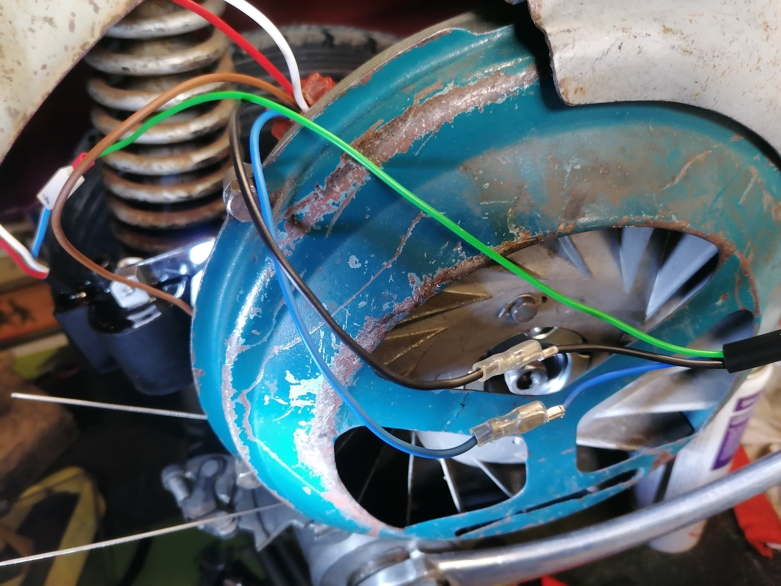

    Auf Bild 4:
    Kann es sein, daß Du bei dem blauen und schwarzen Kabel mit den weiblichen Flachsteckern (die kommen aus der VAPE, oder?), die Flachstecker entfernen mußt und mit Rundösen versehen mußt, da diese ins Kabelkästchen kommen? Und dort dann mit dem blauen und dem schwarzen Kabel aus dem Kabelbaum (die haben ja Ösen) verbunden werden?
    Und das grüne aus dem Kabelbaum auf das Blau/weiße der Zündspule.
    Hast Du auch das Zündschloß, welches im Schaltplan erwähnt ist:
    Vlt hilft es.
    Viel Erfolg!
    Jörg
    Einmal editiert, zuletzt von tonitest (February 4, 2023 at 23:49)

    • February 5, 2023 at 00:19
    • #190
    Vielen Dank. top-)
    Das bringt mich schon weiter.
    Nen Zündschloss habe ich nicht.
    Soll auch nicht eingebaut werden

    • February 5, 2023 at 09:31
    • #191
    Von der Vape kommend ist blau Strom, schwarz Masse. An das blau/weiße an der CDI kommt das grüne Kabel vom Kabelbaum ( Kill ).
    Regler Eingang / Ausgang ist beides blau.
    Der Regler muss selber sehr gute Masse am Rahmen haben, zusätzlich einmal Masse auf das Reglergehäuse legen !
    Rot und Weiß von der Vape mit dem beiliegenden Stecker an die CDI legen.
    Am Lenker ist blau Strom für alles, damit auch Eingang am Lichtschalter. Grün ist Kill, schwarz ist Masse. Vom Lichtschalter weg ist lila Fernlicht incl. eventueller Kontrollleuchte. Braun ist Abblendlicht, gelb Stand-/Rücklicht.
    Die Hupe und das Bremslicht bekommen Strom, wenn der Motor läuft, vom blauen Kabel.
    Vom Bremslichtschalter geht rot ( dann geschaltet durch den "Schliesser"-Bremslichtschalter ) in das Rücklicht.
    Du brauchst einen Hupentaster " Schliesser ", der Masse auf die Hupe schaltet.
    Das müsste dann eine Schnarre werden.
    Hast du überhaupt Blinker? Dann bekommt das Relais Strom vom Bordnetz ( blau ) und weiß vom Blinkerschalter.

    Heute habe ich mal grob die Kabel angeschlossen.
    Hoffe das das so richtig ist.
    Von der ZGP zur Zündspule
    Rot auf Rot
    Weiß auf Weiß
    Blau/Weiß auf Grün
    Blau auf Blau
    Schwarz auf Schwarz
    Braun auf Masse
    Zum Spannungsregler
    2 mal Blau auf Gelb
    1 mal Blau auf Gelb
    (Ist es egal welches blaue Kabel auf die gelben gesteckt werden? Ist ja nix markiert. Und aus den Schaltplänen isses auch nicht ersichtlich)
    Schwarz auf Masse
    Wohin mit den Schwarzen Stecker der aus dem Kabelbaum kommt? Abschneiden und auch auf Masse legen?
