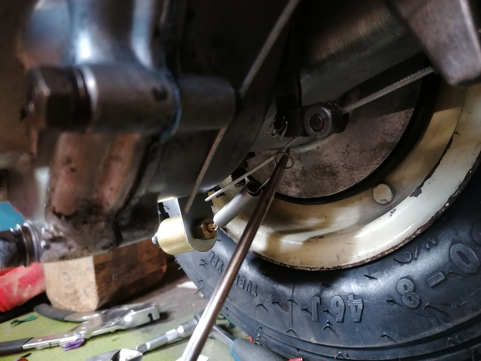

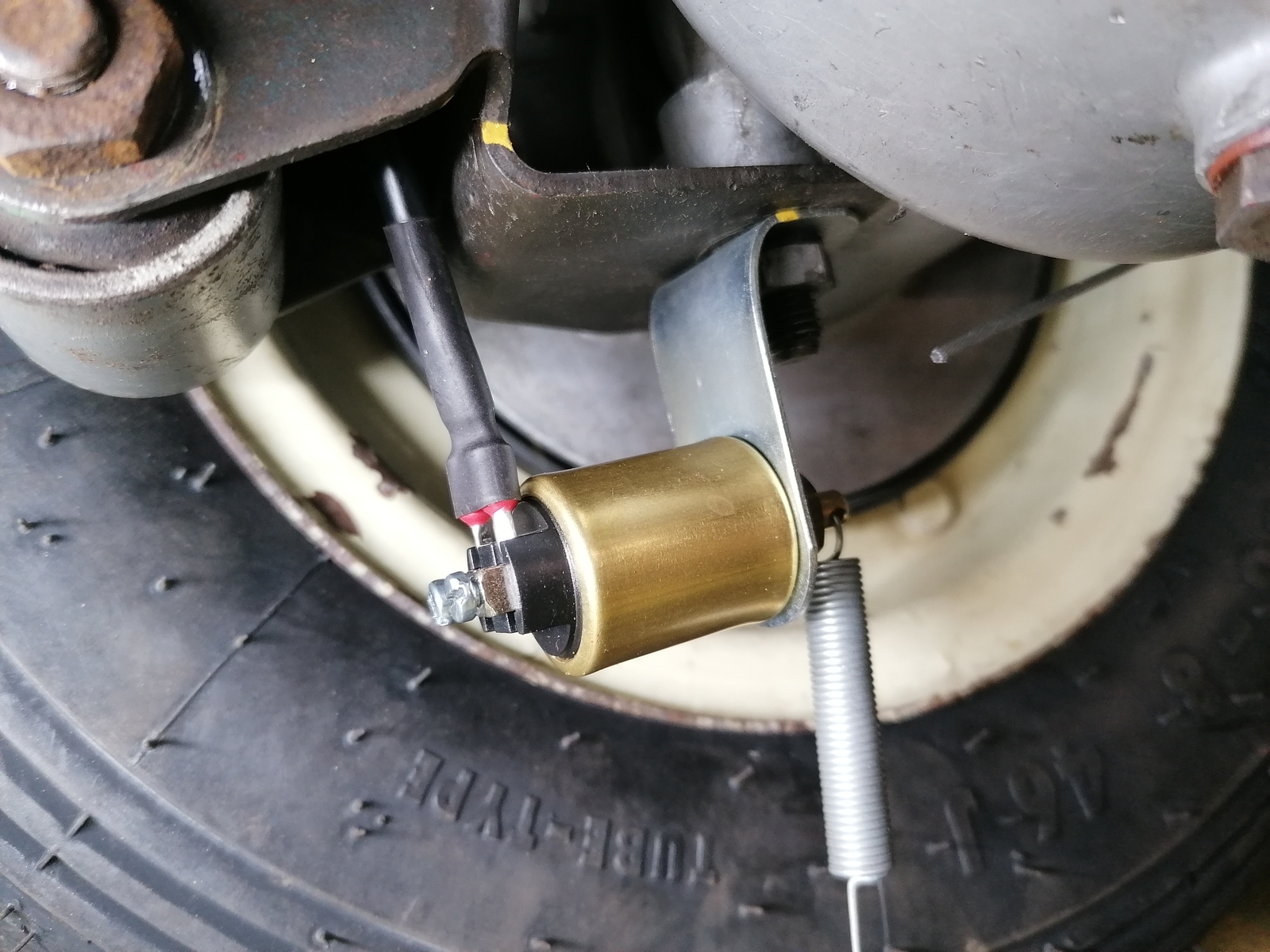

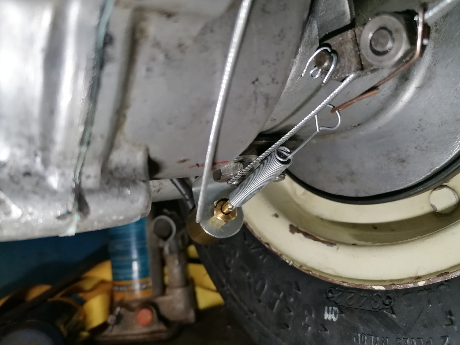

    Der Bremslichtschalter ,schließer,ist auch dran.
    Muss nur noch schauen ab wann der schaltet damit ich weiß wie lang das Kettchen sein muss.

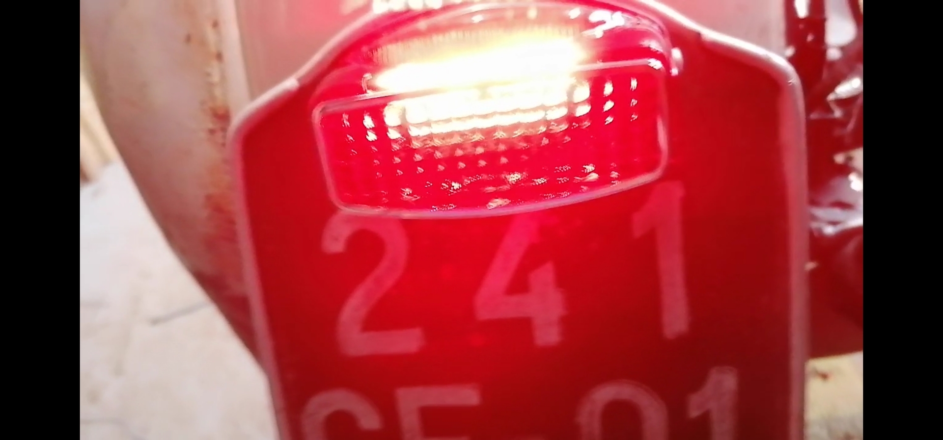

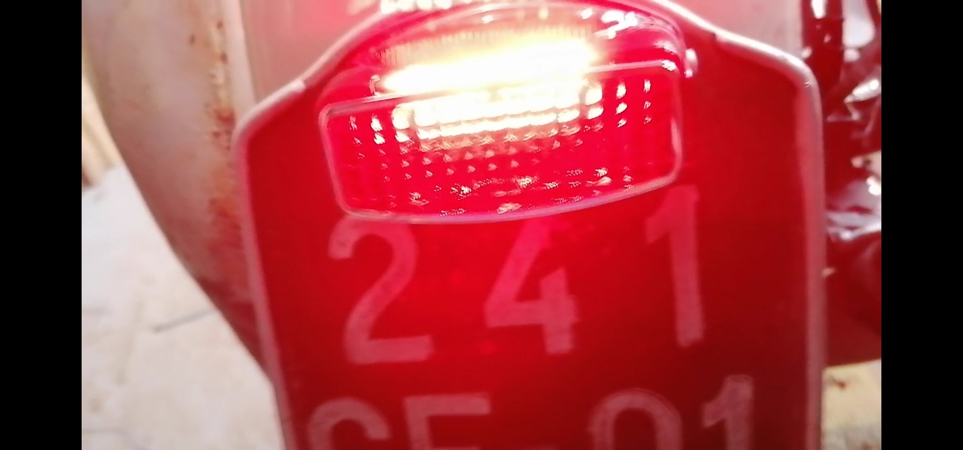

    Habe heute das Rücklicht montiert. Das LED Bremslicht funzt auch und ist schön hell.
    Flackert auch nicht.

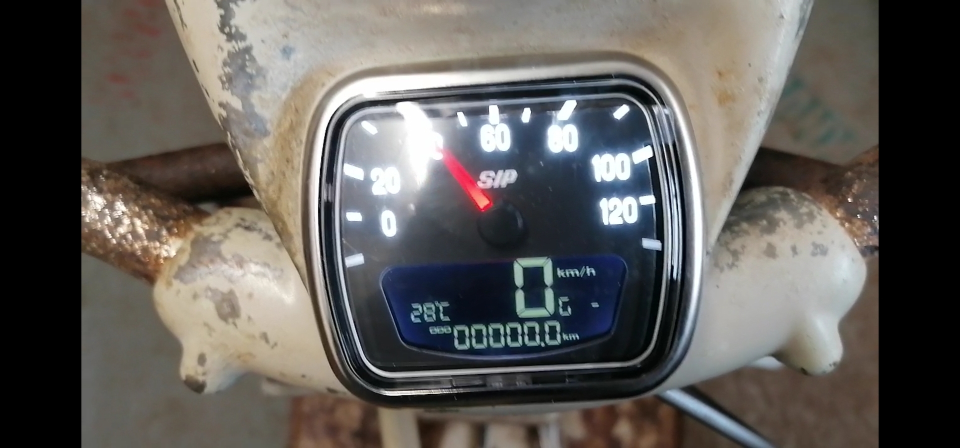

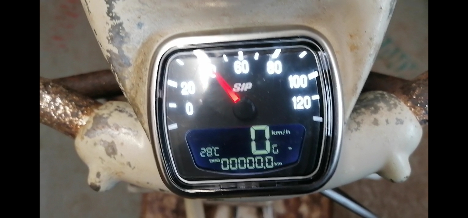

    Und nachdem ich mit den Tacho anschließen nicht weiter kam,Kumpel wusste auch nicht wo das angeschlossen werden soll, habe ich bei SIP angerufen und nachgefragt. Braun und Rot vom Tacho kommen auf Blau von der Zündung. Und schwarz auf Masse.
    Und siehe da,funzt.
    Ich hätte es falsch angeschlossen....
    Also rot und braun ;)
    Die Drehzahl muss noch zur Zündung hin eingestellt werden.
    Aber es funzt schonmal soweit.
    (Schutzfolie ist immer noch auf den Tacho)

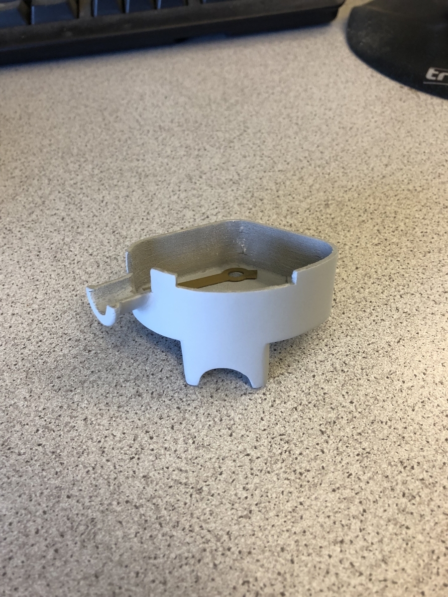

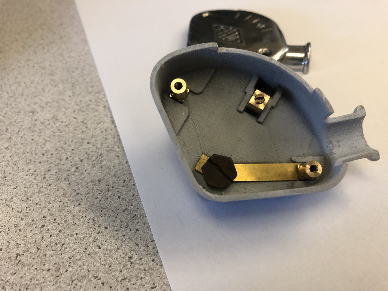

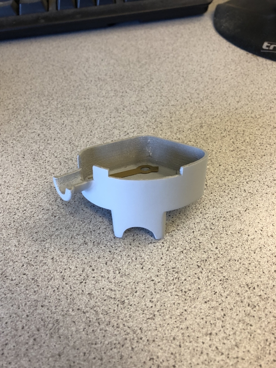

    Naja, ich melde demnächst Vollzug. Gehäuse einigermaßen ordentlich gefillert und grundiert:
    Schön genug für Creutzi... lmao

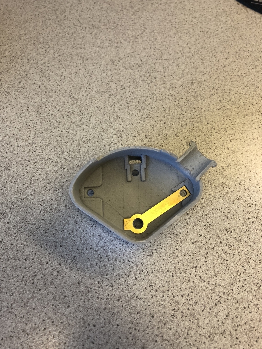

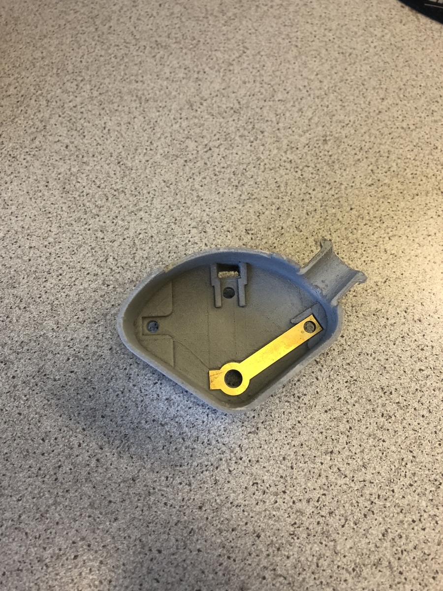

    Neues Masseblech auch fertig. Nachdem ich den rechten Schraubdom nochmal verschieben mußte, hatte sich dessen Geometrie auch nochmal geändert.
    Eientlich nur noch Kontakte sauber machen und spezialfetten, den Deckel etwas mit meinem Spezialmittel behandeln und den Käse zusammenbauen.
    Dann geht das Ding auf die Reise zurück zu Kumpel Marco. klatschen-)
    Gruß Paddy.

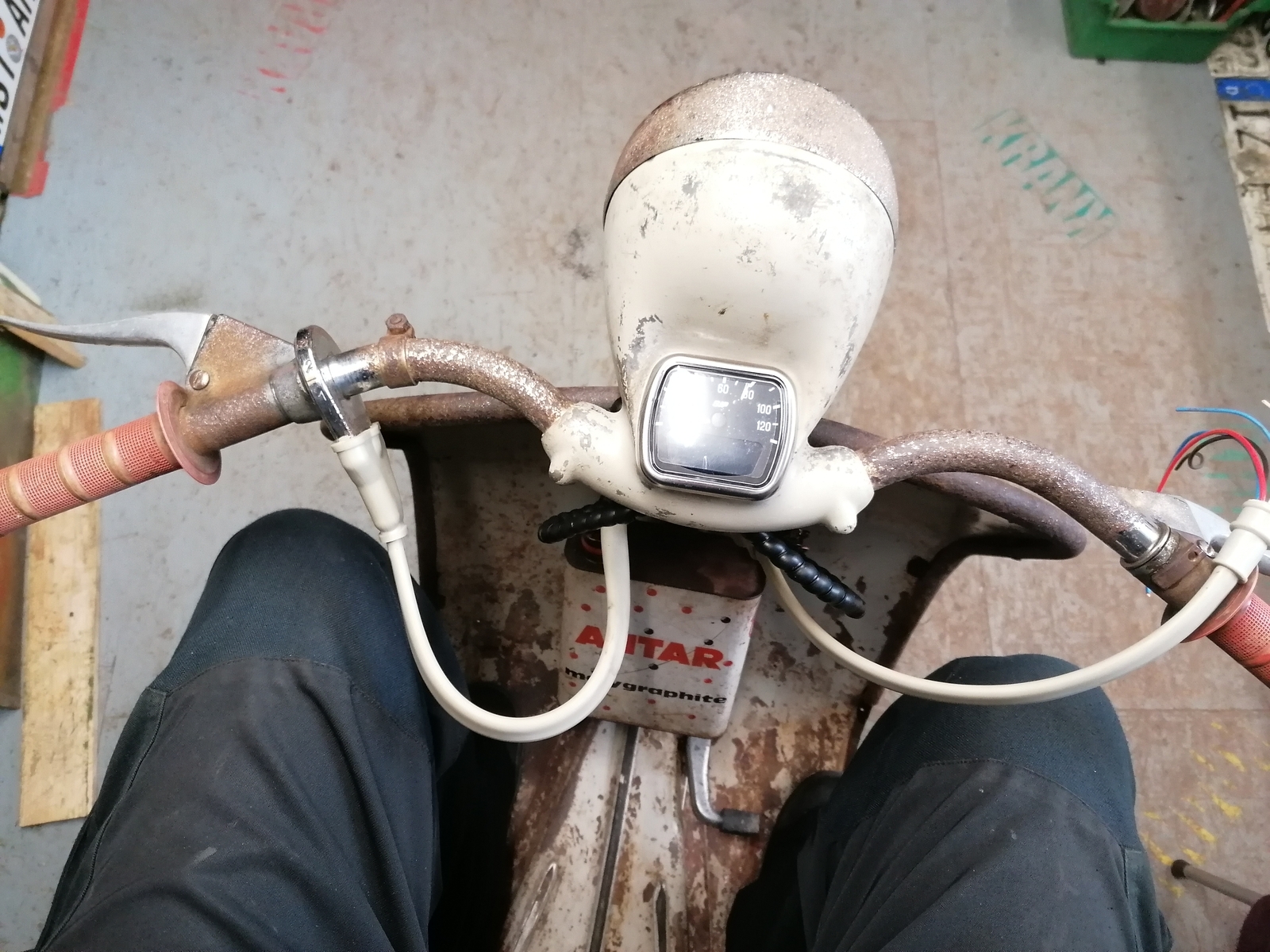

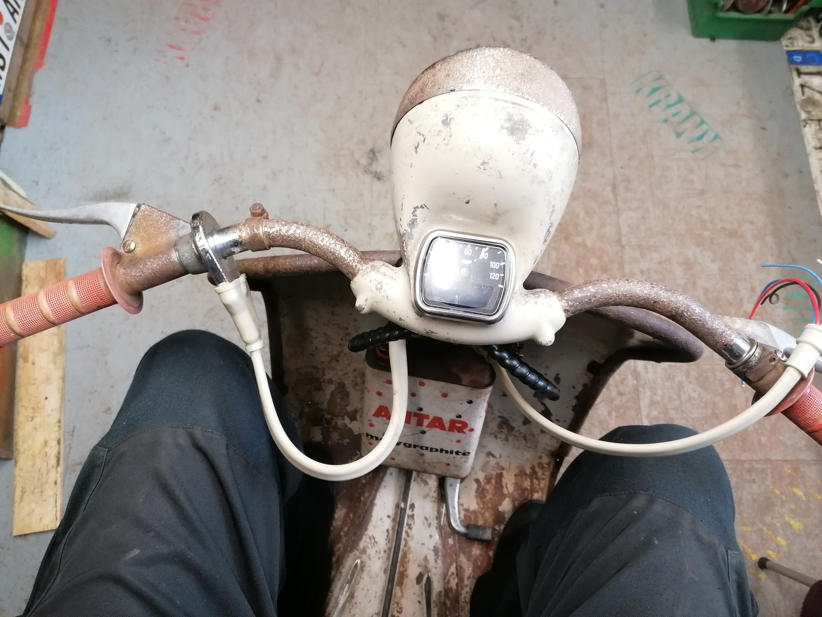

    So langsam erkennt man was es werden soll...

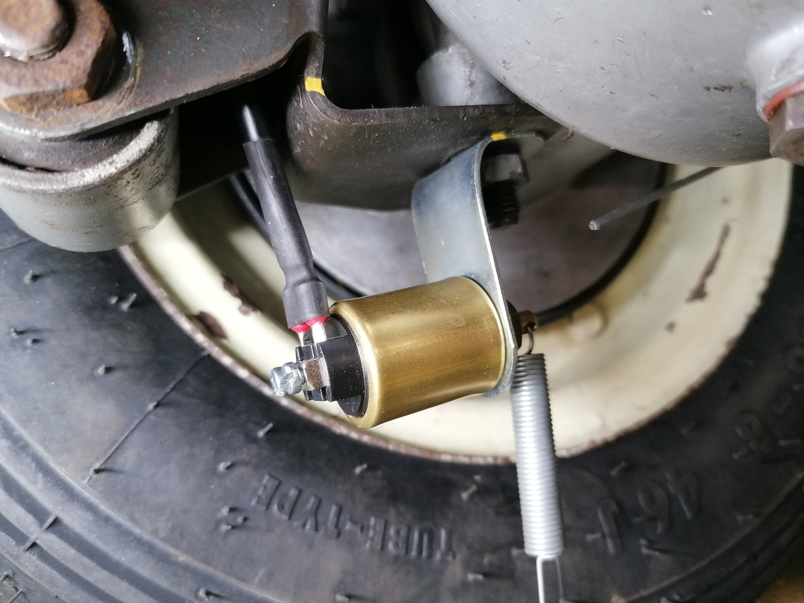

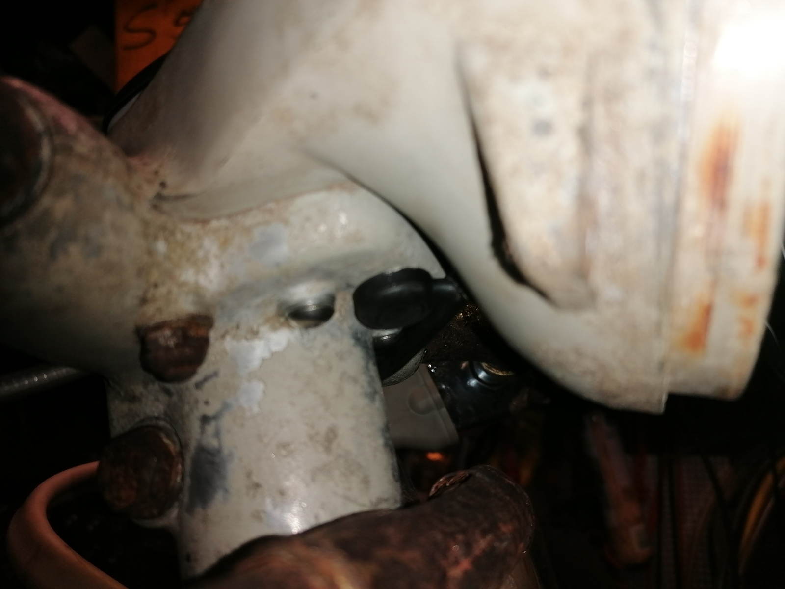

    Bremslichtschalter musste ich noch etwas weiter nach hinten setzen. So kam der auch höher.
    Der musste schon etwas auf Zug sitzen.
    Und der Blick von oben auf ne Rohrlenker ist schon irgendwie geil...
    Morgen geht's mit den Schlitzrohr weiter. Da müssen die Madenschrauben noch angepasst werden. Sind teilweise zu lang.
    Dann sofort von innen Owatrol rein und wieder montieren.
    Gruß Marco

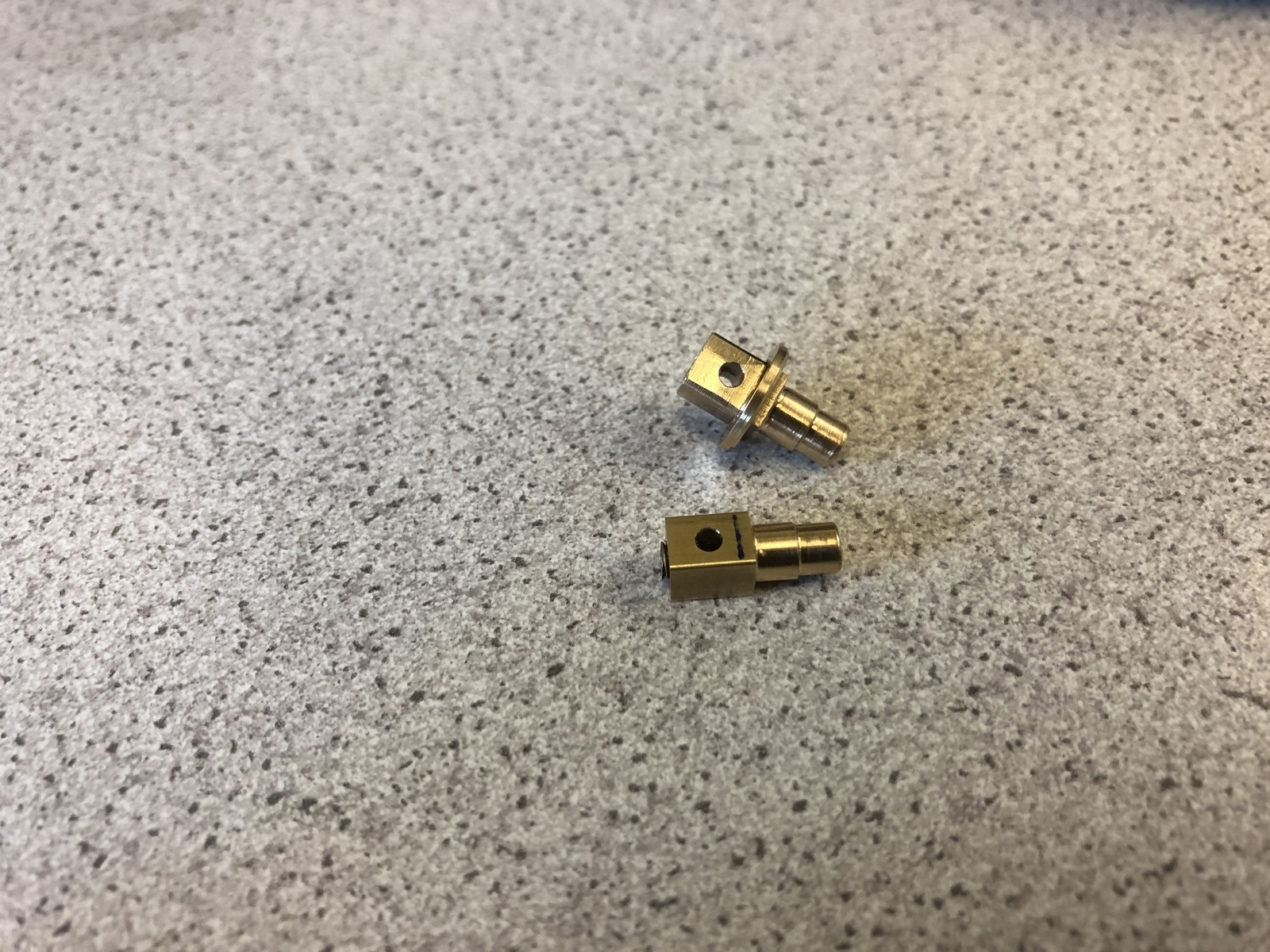

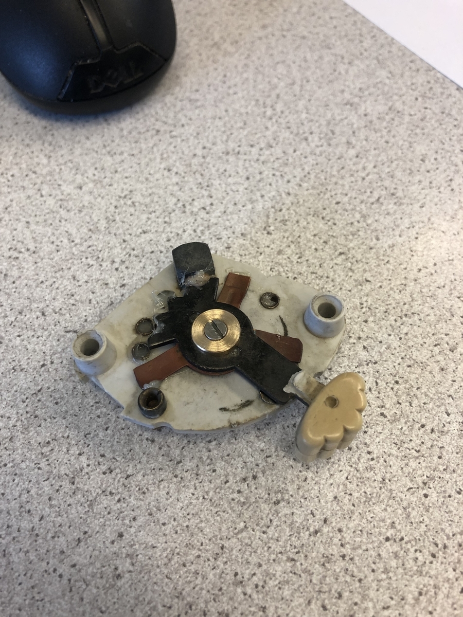

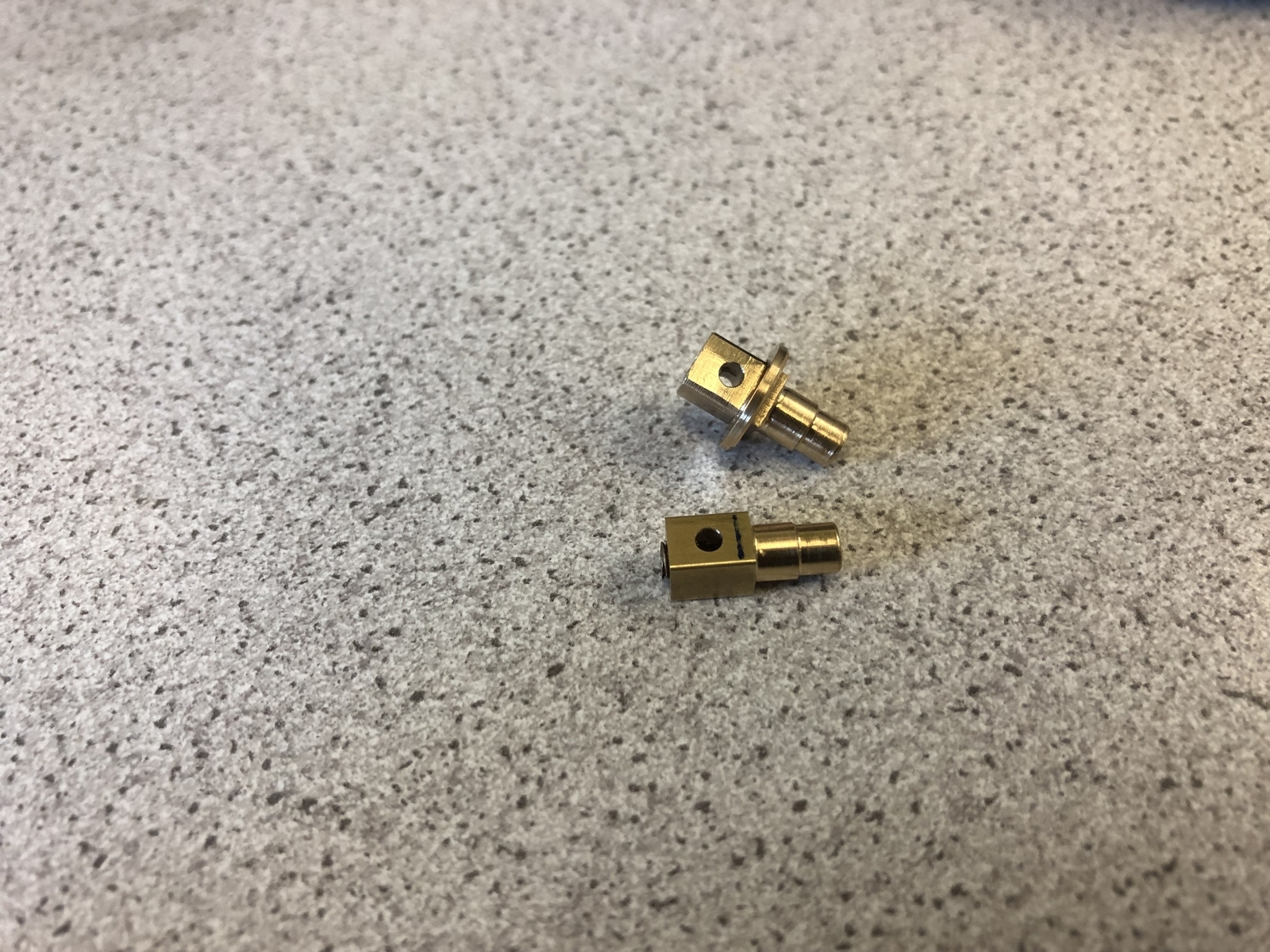

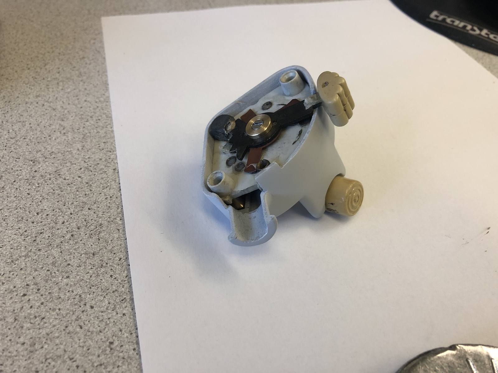

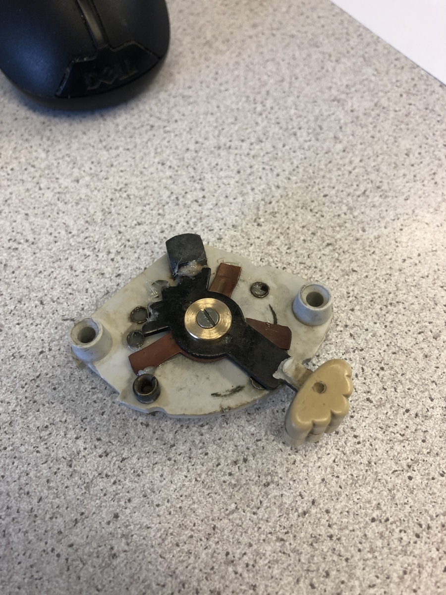

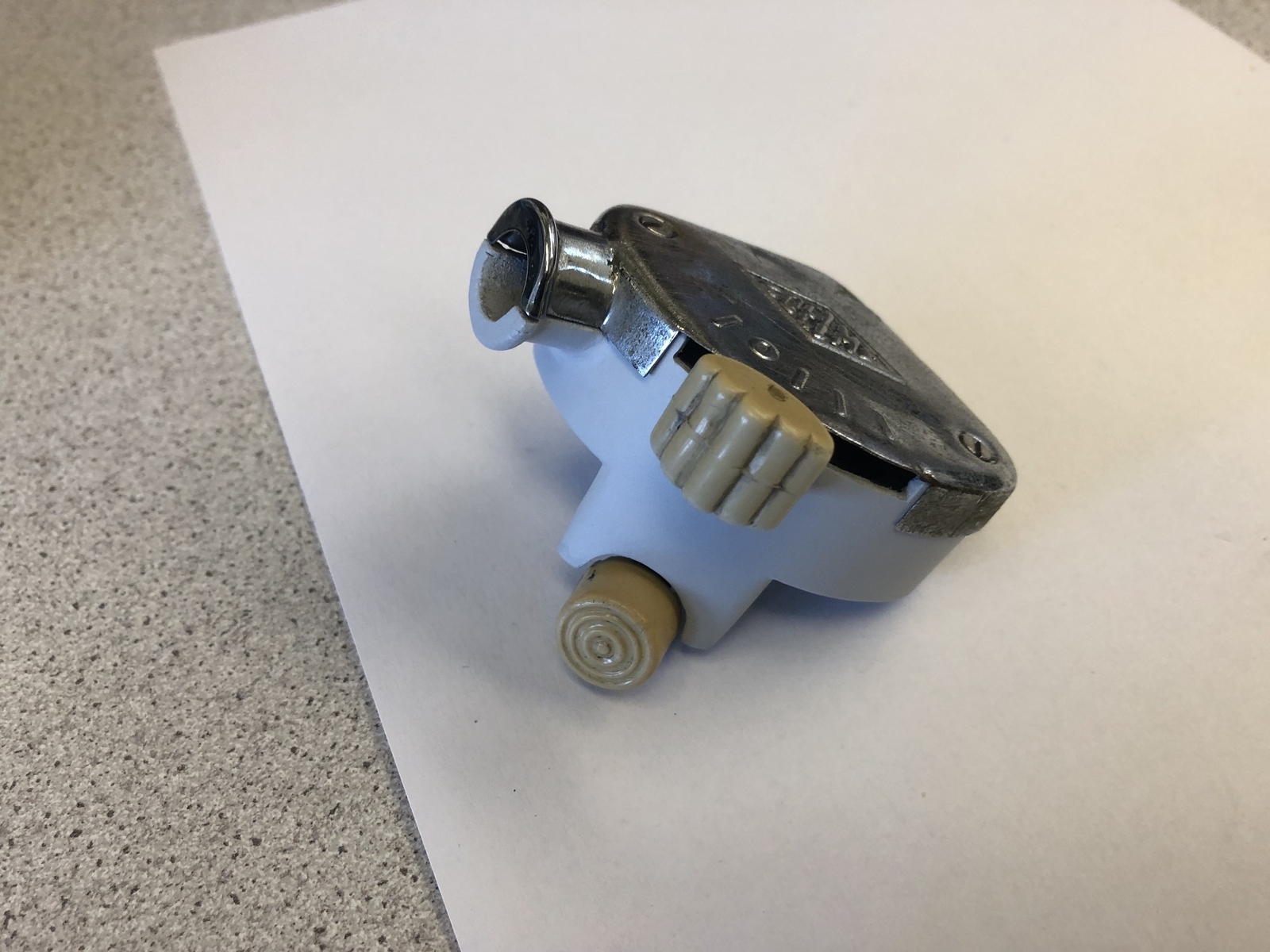

    Ich hatte das Ding schon zusammen, aber der Schleifer weicht aus. Die kleine Aufstandsfläche von dem fünfer-Vierkant des neu angefertigten Aufnahmefummels bietet nicht genug Abstützung gegen Radialkräfte.
    Ich habe bereits einen neuen Rohling aus Messing vorbereitet, der sich dann mit einem 10er Teller abstützt. Das ist bearbeitungsmäßig aufwendig (Vierkant neu auf Teilapparat, etc.)
    Wird, dauert noch nächste Woche, aber dann.
    Der Schalter verlangt mir einiges ab...Aber das macht ja Spaß...
    Gruß Paddy.

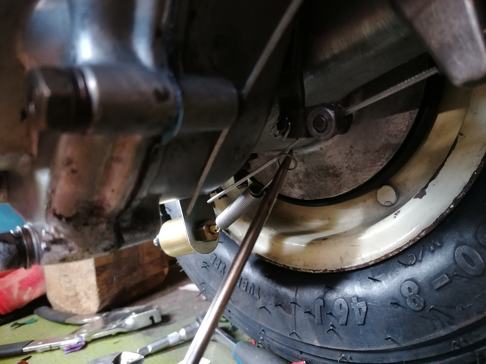

    Die vordere Bremse braucht noch etwas gut zureden. Die wirft von jetzt auf gleich voll den Anker wenn man bremst. Mal andere Beläge ausprobieren. Jetzt habe ich die SIP Beläge drin in Verbindung mit der Pinasco Bremstrommel. Oder liegt das an der schwatten Farbe da drin? Das die sich erst wegschleifen muss?
    Chokezug lässt sich auch nicht ziehen. Der klemmt irgedwo
    Nächste Woche geht's weiter.

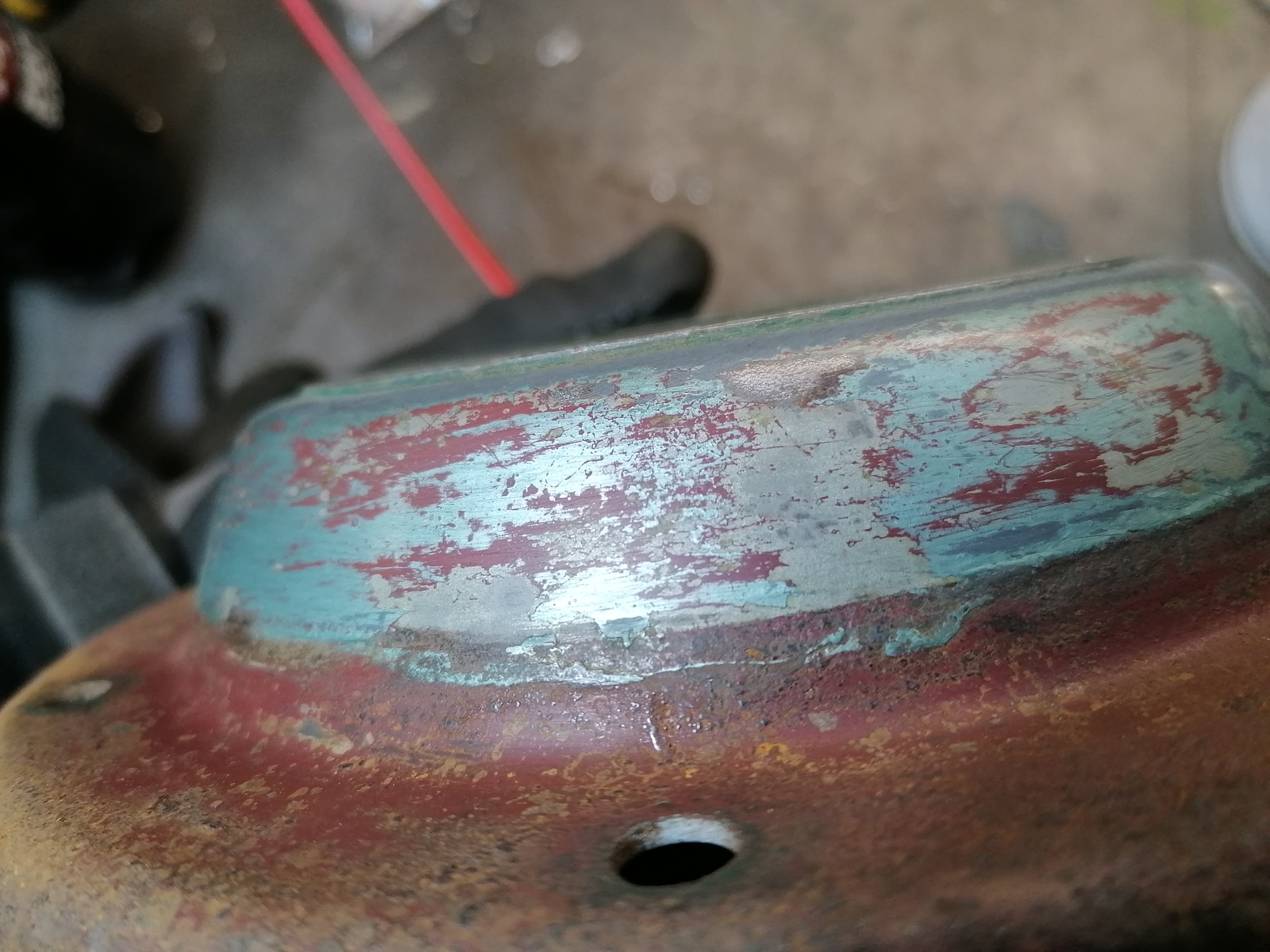

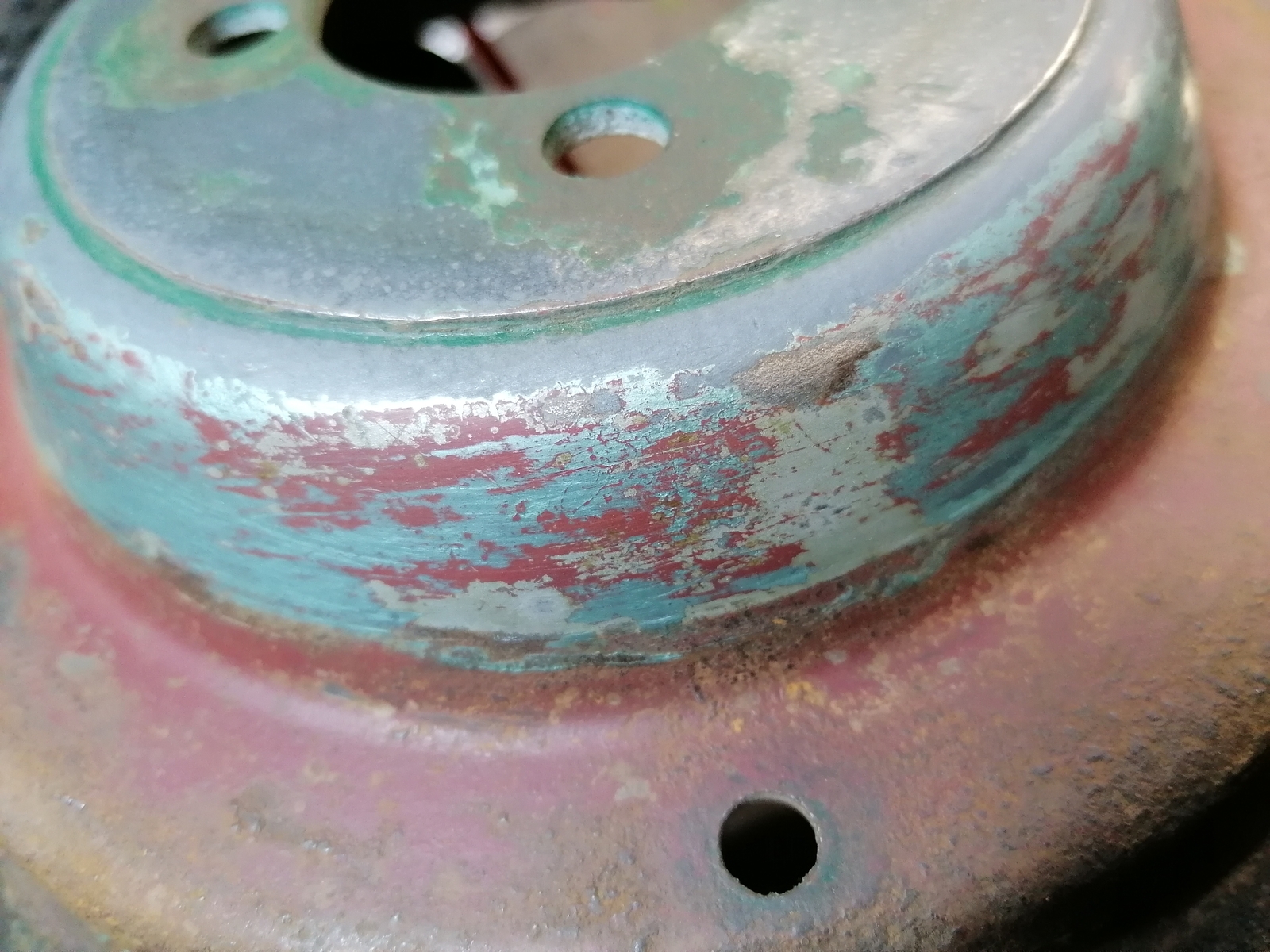

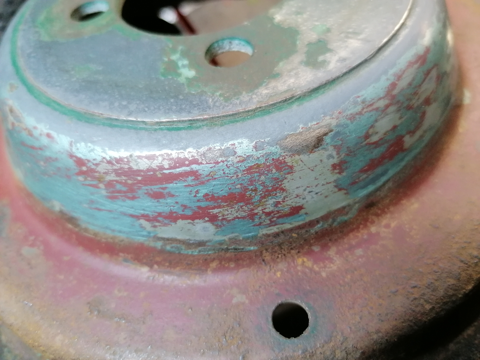

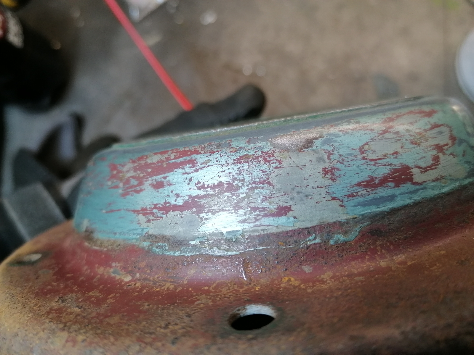

    Habe eben mal die zweite Felge vom Teilemarkt Bockhorn geschliffen.
    Sind drei Farben drauf. Rostschutzrot,grün Met und ein Blassgrün. Da würde ich ehr auf die Originalfarbe tippen.
    Wie die Reihenfolge der beiden grün Töne ist habe ich noch nicht rausgefunden. Hatte kein feines Schleifpapier mehr. Nur 80er...
    Und damit biste sofort aufem Metall.
    Hammerschlag blau ist noch drüber gelackt worden.
    Das ist die "Sichtfarbe".

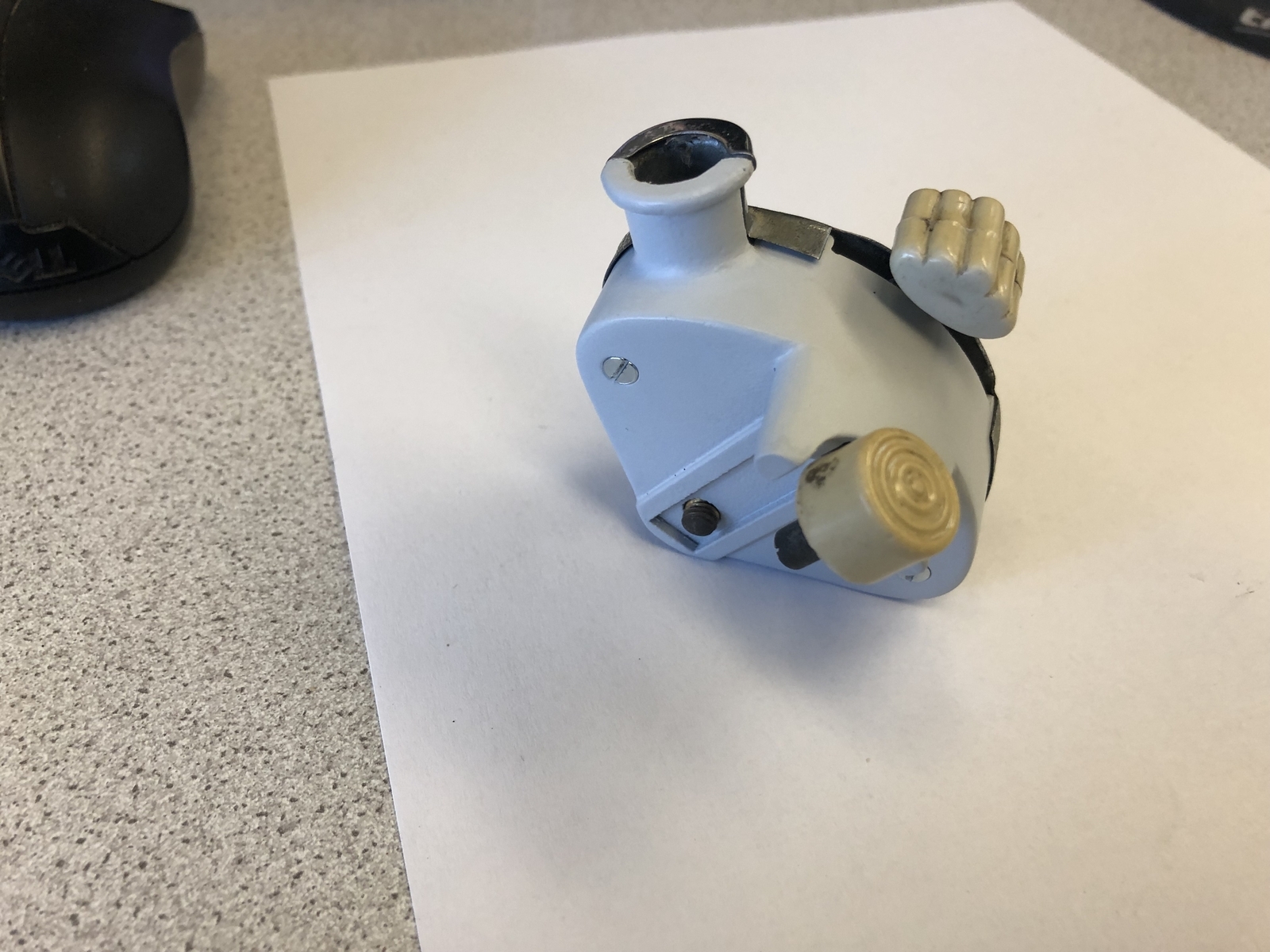

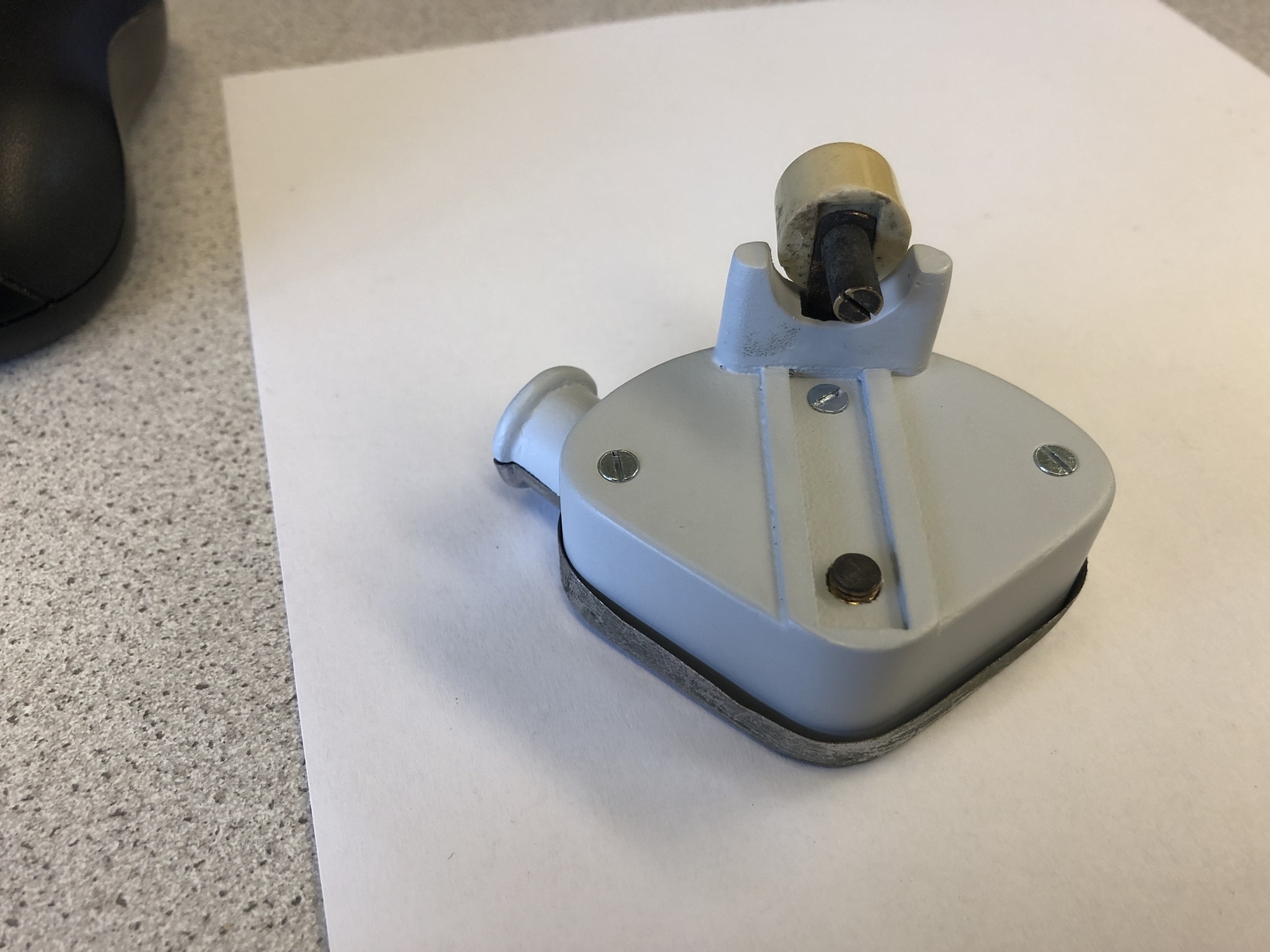

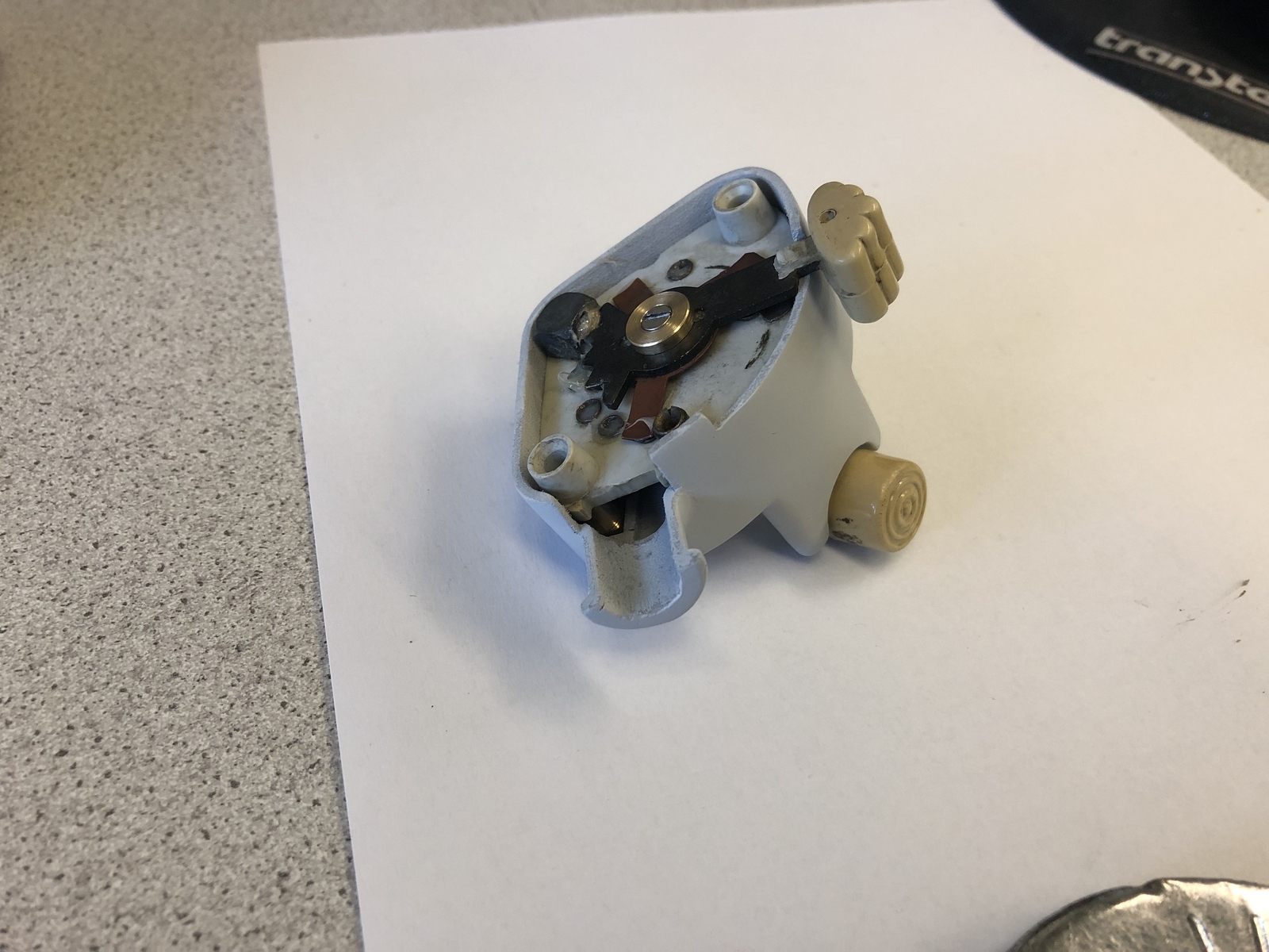

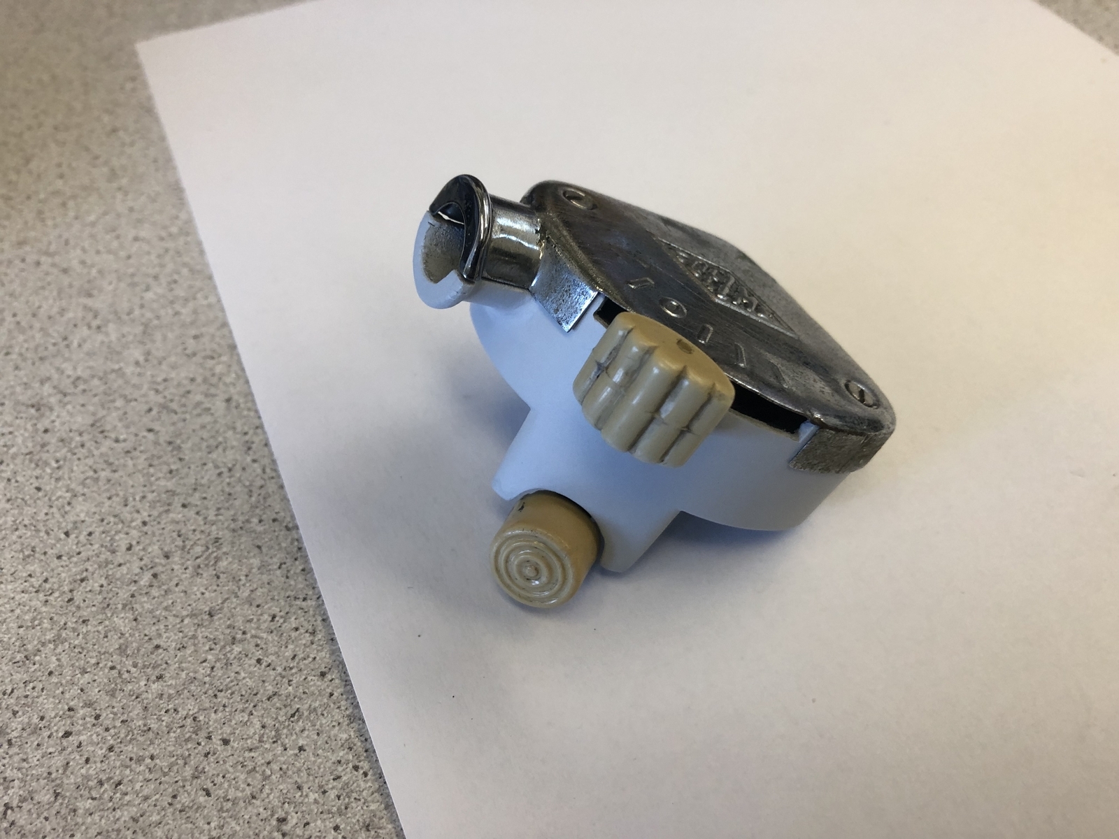

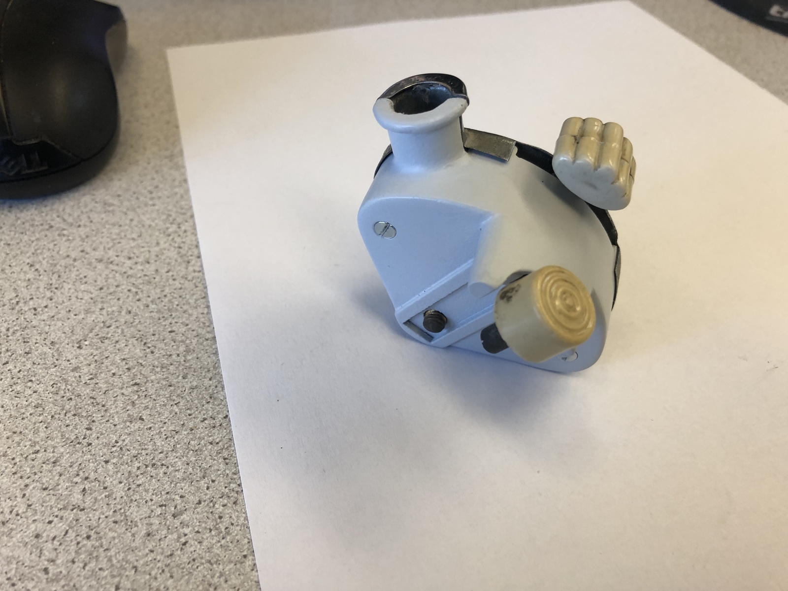

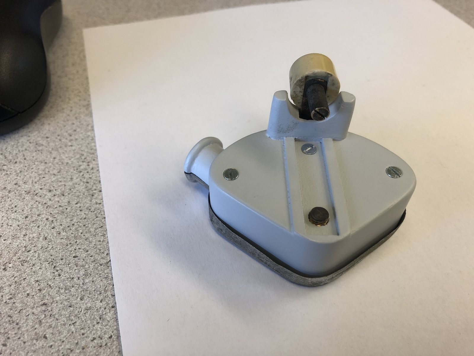

    die etwas aufwendigere Aufnahme für den Schleifer mit Stützteller ist fertig. Zum Vergleich das erste Teil daneben, das zuwendig Abstützung hatte:
    Unterhalt des Stütztellers trotzdem noch ein 8 Zehntel hoher Vierkant zur Drehmomentaufnahme.

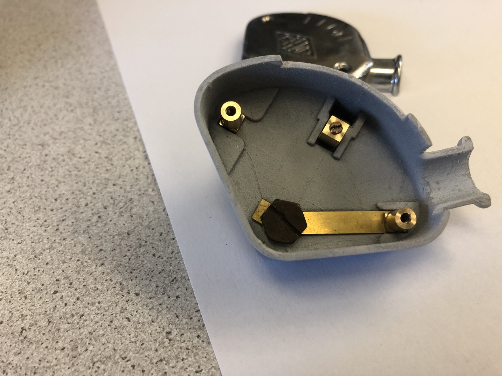

    Das Ganze dann monitiert, Rastung mit Haftfett, Kontakte mit speziellem Fett für Kontakte:
    Das Gehäuse mit neuem Masseblech und der alten Befestigungsschraube:
    Im Gehäuse:
    Deckel montiert, Gehäuse gefinished und grundiert:
    Schaltet sauber, rastet wieder schön und sollte Kontakt haben.
    Ich schicke dir das die Tage mit den alten Resten.
    Gruß Paddy.
