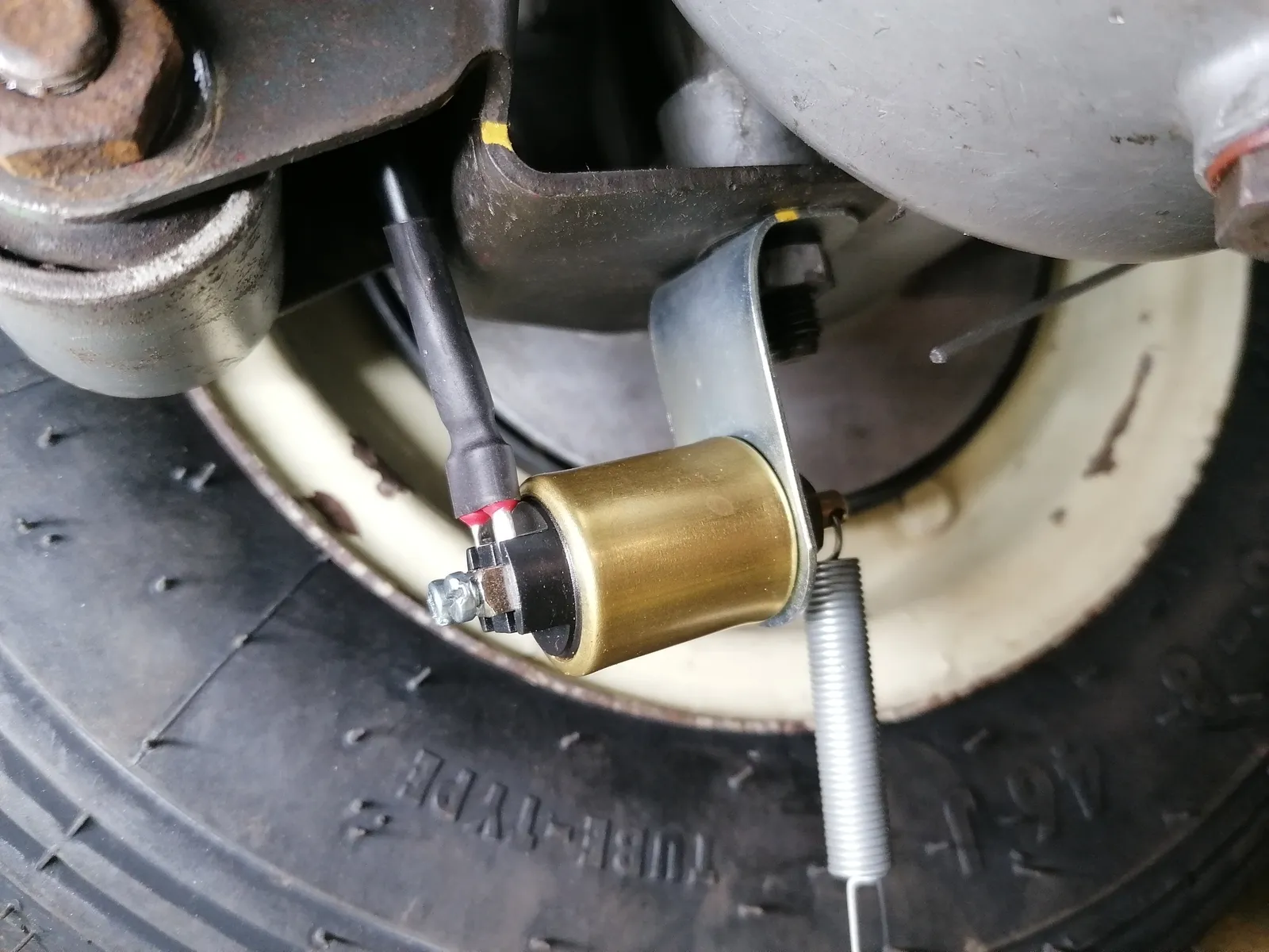

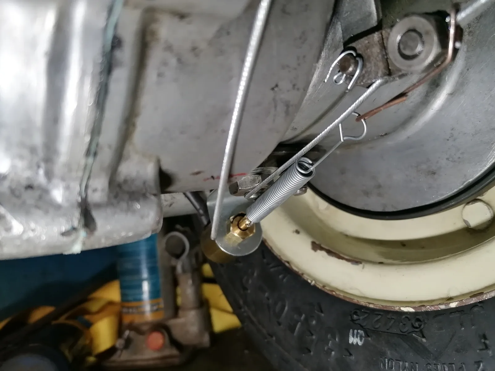

    Der Bremslichtschalter ,schließer,ist auch dran.
    Muss nur noch schauen ab wann der schaltet damit ich weiß wie lang das Kettchen sein muss.

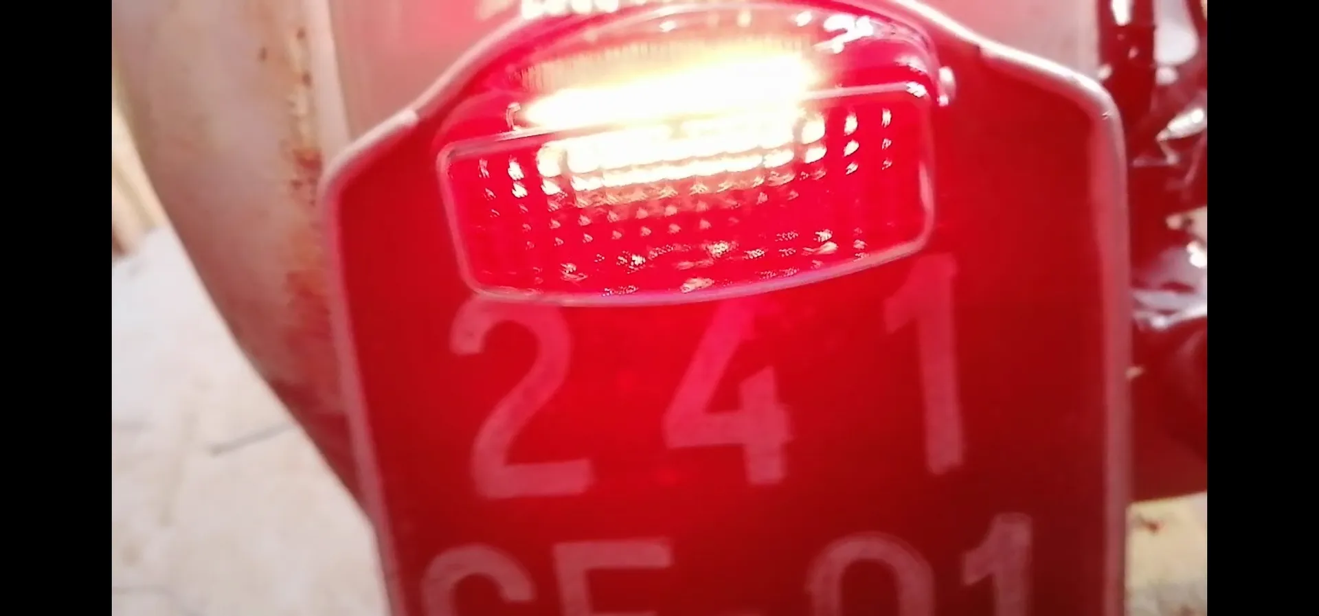

    Habe heute das Rücklicht montiert. Das LED Bremslicht funzt auch und ist schön hell.
    Flackert auch nicht.

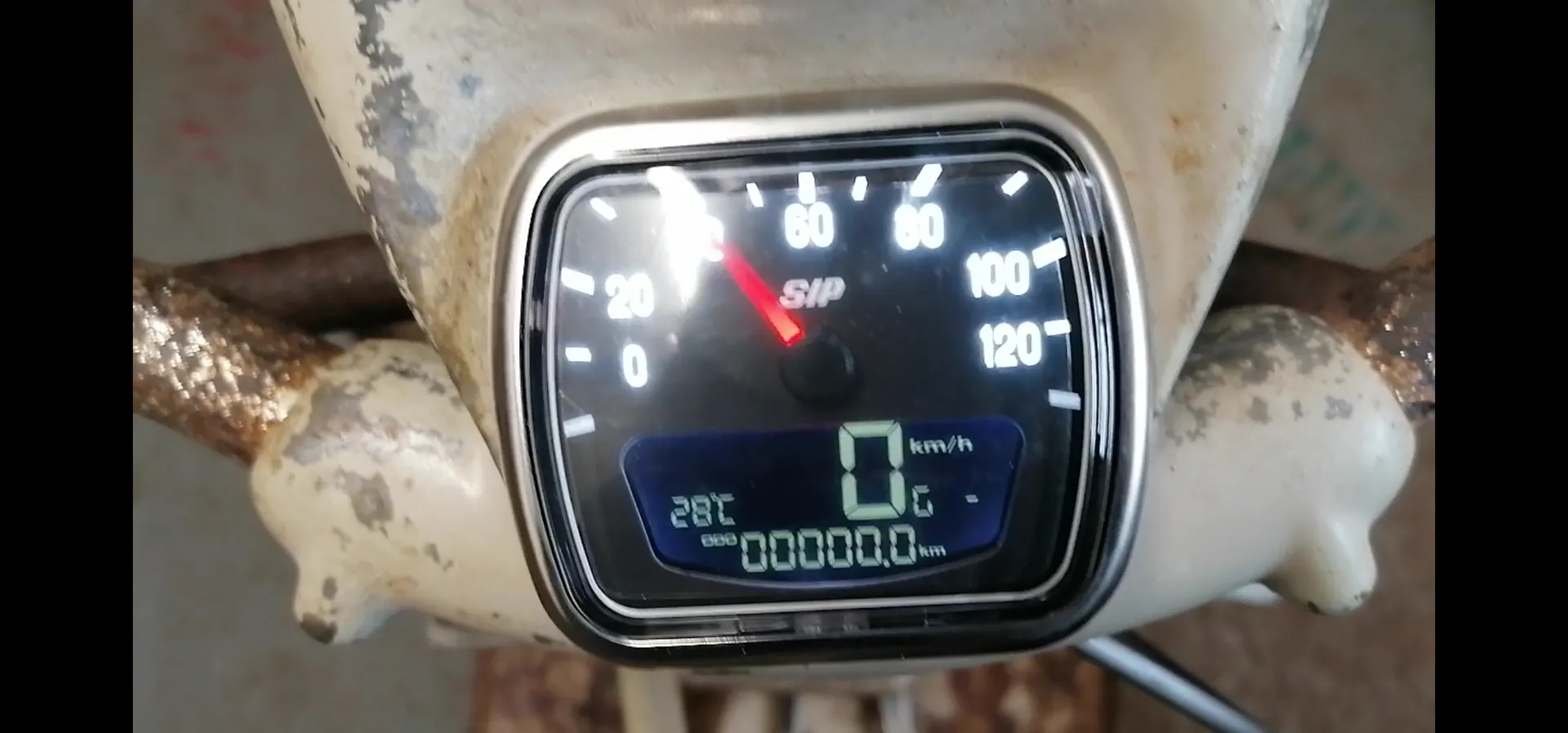

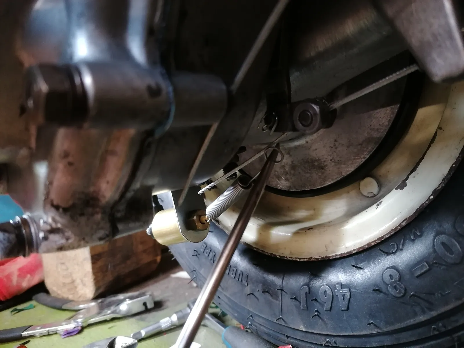

    Und nachdem ich mit den Tacho anschließen nicht weiter kam,Kumpel wusste auch nicht wo das angeschlossen werden soll, habe ich bei SIP angerufen und nachgefragt. Braun und Rot vom Tacho kommen auf Blau von der Zündung. Und schwarz auf Masse.
    Und siehe da,funzt.
    Ich hätte es falsch angeschlossen....
    Also rot und braun ;)
    Die Drehzahl muss noch zur Zündung hin eingestellt werden.
    Aber es funzt schonmal soweit.

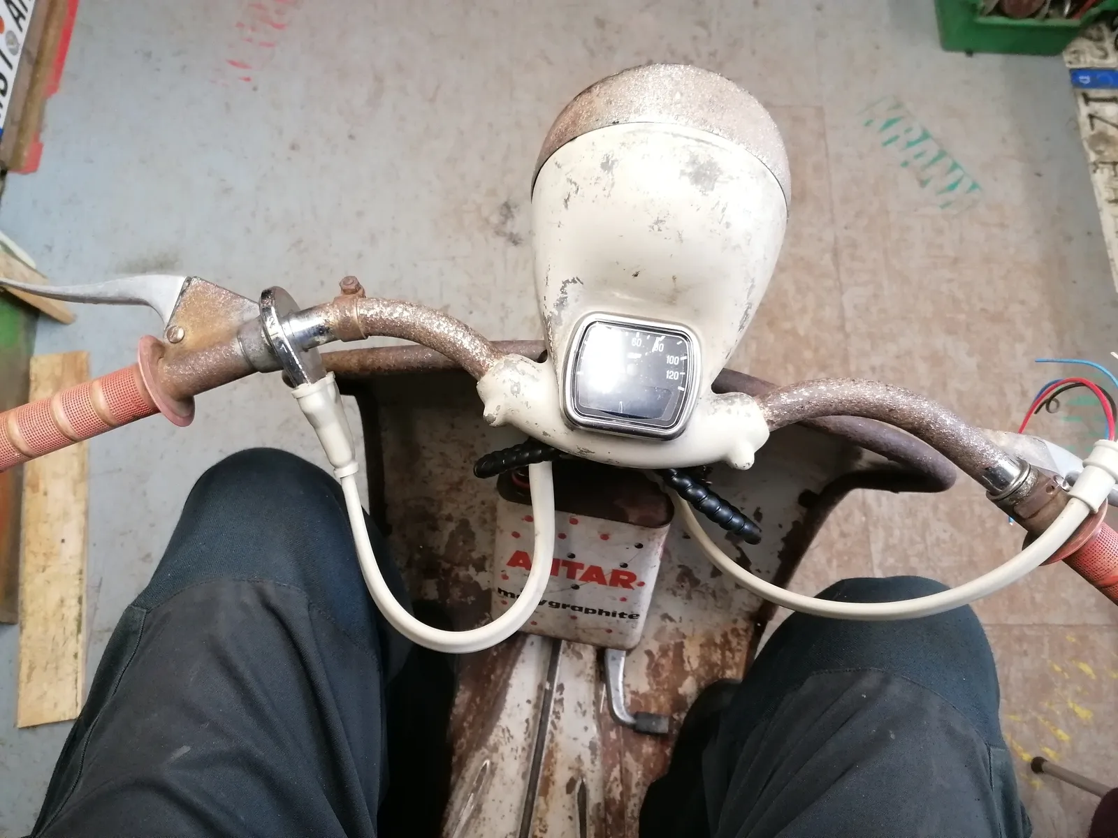

    So langsam erkennt man was es werden soll...

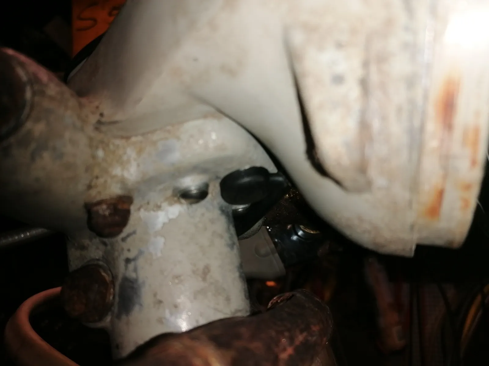

    Bremslichtschalter musste ich noch etwas weiter nach hinten setzen. So kam der auch höher.
    Der musste schon etwas auf Zug sitzen.
    Und der Blick von oben auf ne Rohrlenker ist schon irgendwie geil...
    Morgen geht's mit den Schlitzrohr weiter. Da müssen die Madenschrauben noch angepasst werden. Sind teilweise zu lang.
    Dann sofort von innen Owatrol rein und wieder montieren.
    Gruß Marco

    Moin
    Heute habe ich mal Kleinkram gemacht. Das LED Rück/Bremslicht musste ich im Rücklicht tiefer setzten weil das genau auf den obersten Chromrand leuchtete. Jetzt isses mittig im unteren Teil und gut sichtbar.
    Die Madenschrauben vom Schlitzrohr sind auch gekürzt.
    Hupe funzt auch. Das Kabel ist an den Lenker geschlagen als sie lief.
    Jetzt kann ich auch so langsam anfangen alles mit Owatrol einzupinseln.
    Dann noch Zündung einstellen,Trittleiste montieren, alle Schrauben kontrollieren undundund...
    Die vordere Bremse braucht noch etwas gut zureden. Die wirft von jetzt auf gleich voll den Anker wenn man bremst. Mal andere Beläge ausprobieren. Jetzt habe ich die SIP Beläge drin in Verbindung mit der Pinasco Bremstrommel. Oder liegt das an der schwatten Farbe da drin? Das die sich erst wegschleifen muss?
    Chokezug lässt sich auch nicht ziehen. Der klemmt irgedwo
    Nächste Woche geht's weiter.
