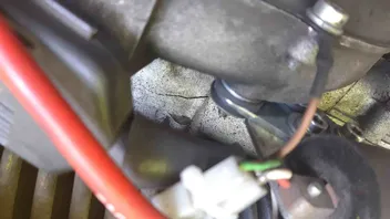

    • September 18, 2022 at 17:39
    die Federn von der Nebenwell haben beschlossen aufzugeben. Im schaltvorgang gab's einmal nen ordendliche Ruck wärend der Fahrt.
    Ein paar Tage später wundere ich mich das alles versüfft war. Nach Reinigung hab ich dann den riss gesehen.
