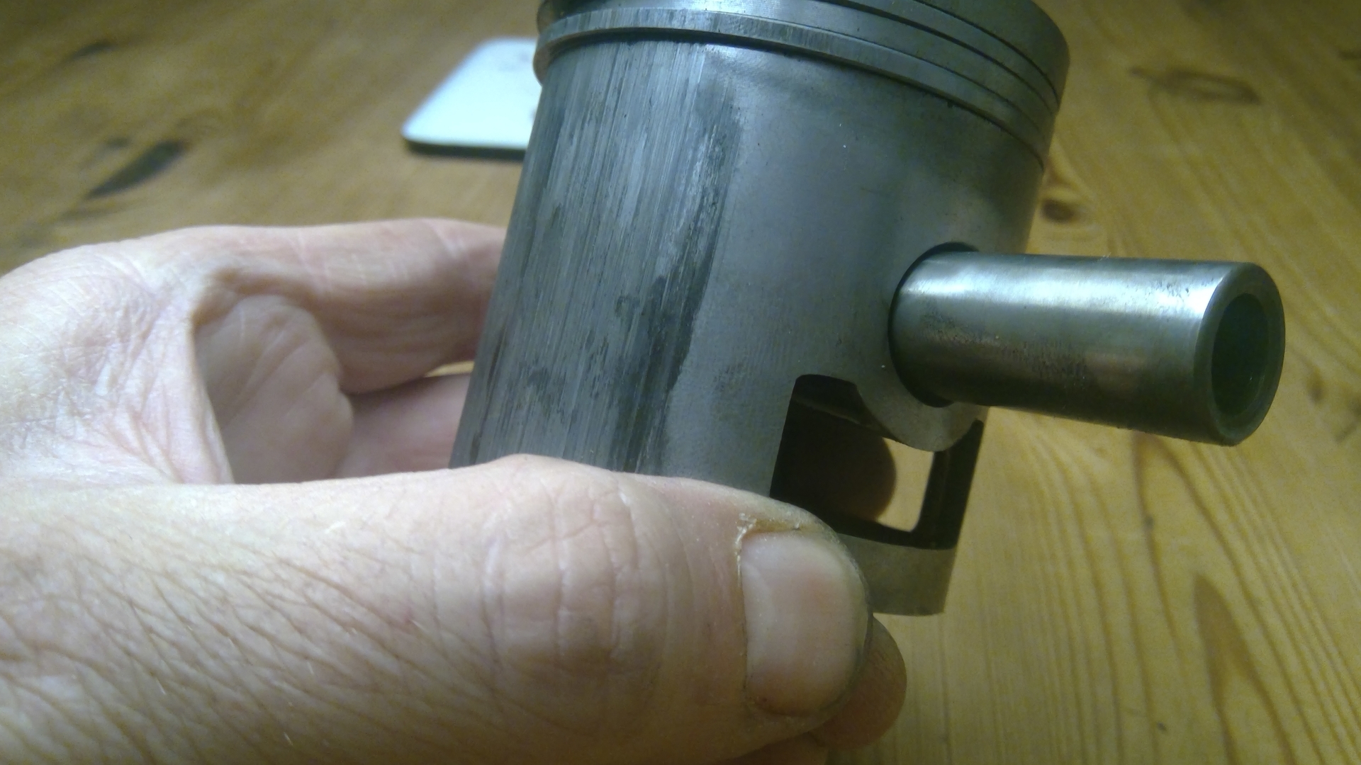

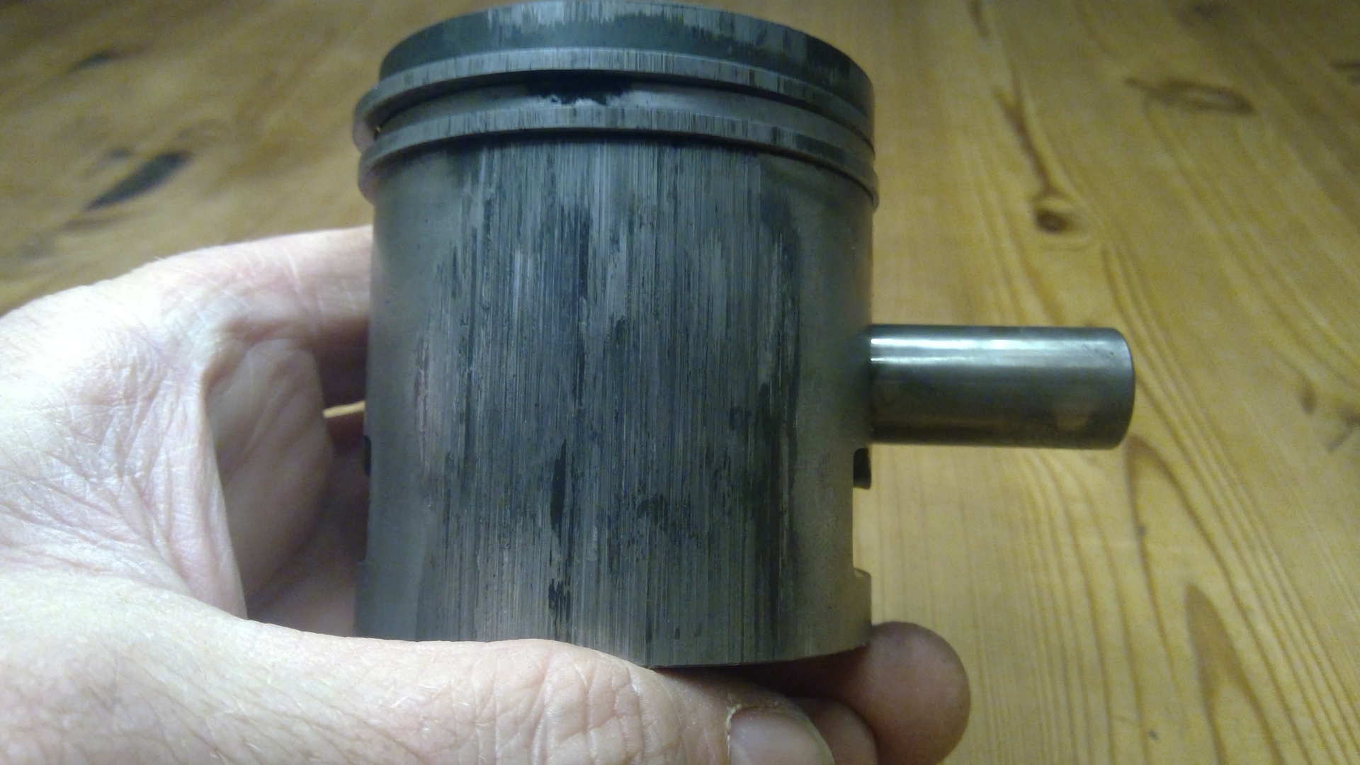

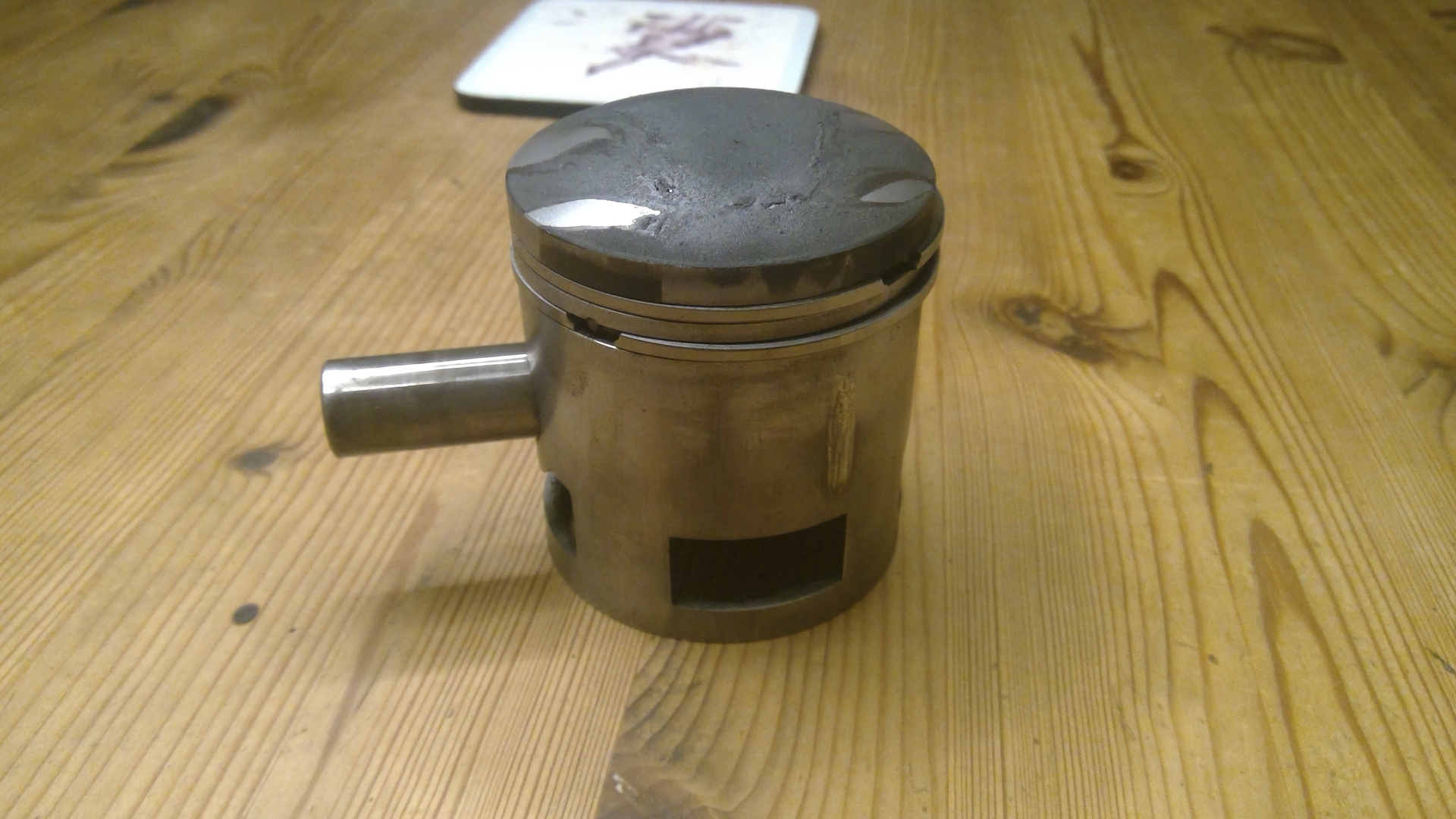

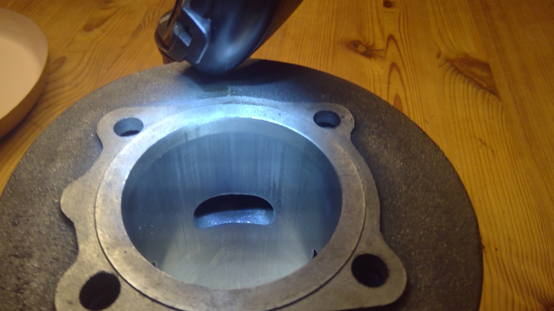

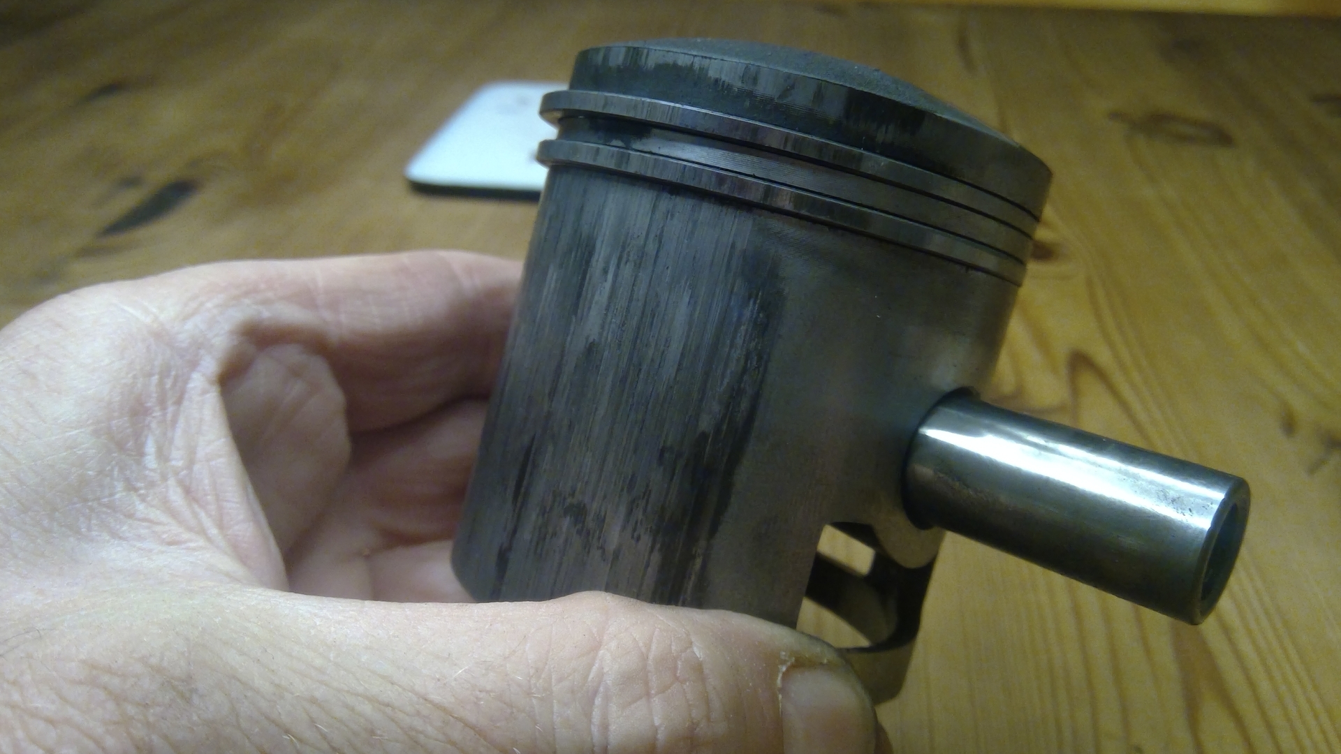

    ich habe eine offene Frage. Ich habe ein neues 166ccm Kit für meine Vespa Px125 gekauft, kein tuning zylinder sondern ganz solide. Ich habe schon viele Zylinder eingefahren (z. B. Simson etc.), jetzt aber nach kurzer Zeit einen Klemmer gehabt. Vespa fährt noch, aber sobald der Zylinder warm wird geht sie aus. Springt dann wieder an. Ich bitte Eure Meinung, soll ich den Kolben schleifen oder den ganzen Rotz entsorgen? Bringt schleifen vielleicht etwas, tiefe Riefen sind nicht drin. Ich habe zur Begutachtung Fotos beigefügt. Schon jetzt vielen Dank für Eure Einschätzungen.

    Neuen Kolben und Ringe, Zylinder fein honen (lassen);
    Hast die Kanäle vor dem Zusammenbau entgratet und Zündung und Bedüsung angepasst?
    Würde vor dem Neustart der Ursache auf dem Grund gehen

    entgratet war er schon rudimentär, zündung konnte bleiben, vielleicht die hd nicht groß genug, aber ich kann es mir nicht richtig erklären, so etwas habe ich noch nicht erlebt. tippe eher auf schlechte Verarbeitung.

    • October 2, 2022 at 21:10
    Zylinder wurde nicht richtig entgratet und die Bedüsung nicht angepasst.
    Das sind die, selbst gemachten, Probleme und nicht die angeblich schlechte Verarbeitung.

    Wie sieht den dein Kolbendach aus...Die 3 blanken Stellen sehen gar nicht schön aus oder haste da dran rumgeschliffen ??? Zeig mal bitte Bild von Kerze und Brennraum . Ich glaub da stimmt was mit deiner Quetschkante nicht, die läuft so heiss das die nicht mehr anspringt.

    • October 3, 2022 at 18:05
    Sehe ich genauso. Überhitzungsfresser und ungeeignetes Bild des Kolbendachs. Wer ist denn der Hersteller des soliden 166ers ohne Tuning?

    Wenn Du am Kolben nix geschliffen hast weil der da so Blank ist, würde ich sagen die Quetschkante stimmt dann ganz und gar nicht. Der schlägt ja dann am Kopf an. Vllt hast Du ne Langhubwelle mit 60mm Hub verbaut ?? Das wäre ne Erklärung.

    Fur dieses Zylinderkit steht in der Beschreibung, dass die Hauptdüse (meistens) 4-8 Nummern größer sein sollte; deine Einfahrerfahrung in allen Ehren, aber Bedüsen sollte von Fett nach Mager vorgenommen werden, also 10 Nummern größer am Anfang. Außerdem empfiehlt es sich - je nach Motortyp Alt, Lusso oder Lusso/Kat - auch die restliche Bedüsung der PX150 - Motoren mit 20er Vergaser zu berücksichtigen.
    Kanalkanten anfasen, Zündung einstellen, Quetschkante messen, neue Kolbenringe, den Kolben quer zur Laufrichtung grob glätten sollte reichen, um mit minimalen Kosten weiter zu fahren.
    Und im nächsten Jahr vielleicht doch einen bewährten Zylindersatz (z.B. DR177) verbauen: Haltbar, solide Leistung, unauffällig, anspruchslos, Zylinderkopf ist passend zum Durchmesser, läuft auch mit dem 20er Vergaser und Serienauspuff, hat echtes Tuningpotenzial und ist genauso illegal wie dein jetziger Zylinder....
