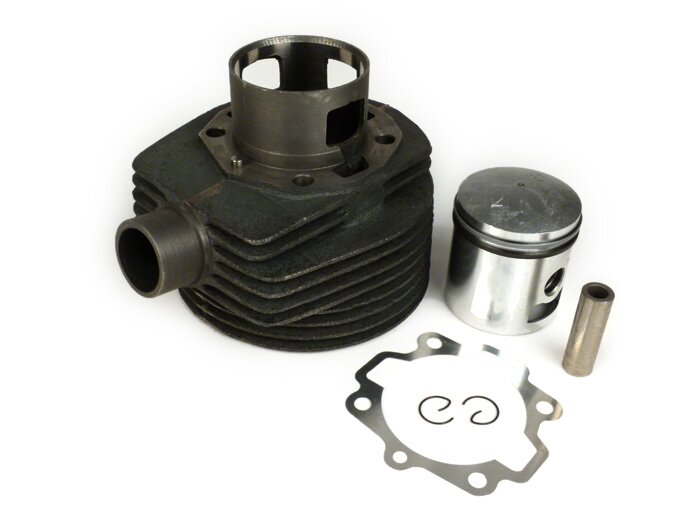

    Liebes Team,
    ich habe eine offene Frage. Ich habe ein neues 166ccm Kit für meine Vespa Px125 gekauft, kein tuning zylinder sondern ganz solide. Ich habe schon viele Zylinder eingefahren (z. B. Simson etc.), jetzt aber nach kurzer Zeit einen Klemmer gehabt. Vespa fährt noch, aber sobald der Zylinder warm wird geht sie aus. Springt dann wieder an. Ich bitte Eure Meinung, soll ich den Kolben schleifen oder den ganzen Rotz entsorgen? Bringt schleifen vielleicht etwas, tiefe Riefen sind nicht drin. Ich habe zur Begutachtung Fotos beigefügt. Schon jetzt vielen Dank für Eure Einschätzungen.

    • October 2, 2022 at 19:44
    Neuen Kolben und Ringe, Zylinder fein honen (lassen);
    Hast die Kanäle vor dem Zusammenbau entgratet und Zündung und Bedüsung angepasst?
    Würde vor dem Neustart der Ursache auf dem Grund gehen

    Wie sieht den dein Kolbendach aus...Die 3 blanken Stellen sehen gar nicht schön aus oder haste da dran rumgeschliffen ??? Zeig mal bitte Bild von Kerze und Brennraum . Ich glaub da stimmt was mit deiner Quetschkante nicht, die läuft so heiss das die nicht mehr anspringt.

    Sehe ich genauso. Überhitzungsfresser und ungeeignetes Bild des Kolbendachs. Wer ist denn der Hersteller des soliden 166ers ohne Tuning?

    Wenn Du am Kolben nix geschliffen hast weil der da so Blank ist, würde ich sagen die Quetschkante stimmt dann ganz und gar nicht. Der schlägt ja dann am Kopf an. Vllt hast Du ne Langhubwelle mit 60mm Hub verbaut ?? Das wäre ne Erklärung.

    der 125ger ging absolut stressfrei. Gekauft habe ich folgendes Kit
    Zylinder -OEM QUALITÄT, 166 ccm (Ø61mm) 3 Kanal- Vespa PX125, PX150, GTR125 (VNL2T), TS125 (VNL3T), Sprint150 Veloce (VLB1T 0166001-)
    Dieses Zylinderkit mit 166cm³ basiert auf dem zuverlässigen 150cm³ original Zylinder der PX150 Modelle. Mit einer auf 61mm vergrößerten Bohrung passt…
    www.scooter-center.com
    Und dazu den Kopf der 150ger. Die beigefügte Fußdichtung runtergesetzt und dem Verkäufer geglaubt. Habe die HD 4 größer gemacht. Bin losgefahren, habe den ersten Klemmer nach ca. 3 km gehabt, habe auch gemerkt, dass das setup sehr heiß geworden ist. Bin natürlich langsam gefahren, habe da wirklich etwas Erfahrung mit dem Einfahren. Eine Zylinderkopfdichtung war nicht dabei. Ich brauche auch nicht mehr Schnelligkeit, sondern Kraft, daher dieser Zylinder.

    Fur dieses Zylinderkit steht in der Beschreibung, dass die Hauptdüse (meistens) 4-8 Nummern größer sein sollte; deine Einfahrerfahrung in allen Ehren, aber Bedüsen sollte von Fett nach Mager vorgenommen werden, also 10 Nummern größer am Anfang. Außerdem empfiehlt es sich - je nach Motortyp Alt, Lusso oder Lusso/Kat - auch die restliche Bedüsung der PX150 - Motoren mit 20er Vergaser zu berücksichtigen.
    Kanalkanten anfasen, Zündung einstellen, Quetschkante messen, neue Kolbenringe, den Kolben quer zur Laufrichtung grob glätten sollte reichen, um mit minimalen Kosten weiter zu fahren.
    Und im nächsten Jahr vielleicht doch einen bewährten Zylindersatz (z.B. DR177) verbauen: Haltbar, solide Leistung, unauffällig, anspruchslos, Zylinderkopf ist passend zum Durchmesser, läuft auch mit dem 20er Vergaser und Serienauspuff, hat echtes Tuningpotenzial und ist genauso illegal wie dein jetziger Zylinder....

    Also vor diesem kit kann ich nur warnen. Habe es erneuert, die Bedüsung sehr gross gesetzt und dasselbe Problem, wieder einen Klemmer. Scheisszeug, was scooter da verkauft. Werde jetzt noch einmal mit dickeren Zylinderfussdichtung und Kopfdichtung arbeiten, den Kolben vorsichtig quer schmiergeln und sonst den Kram entsorgen und mir einen Malossi kaufen.

    In der Sache das der besagte Laden das Kit als Plug & Play verkauft ohne darauf hinzuweisen das eventuell nacharbeiten / Kontrolle z.B. der Quetschkante von nöten sind geb Ich Dir recht.
    Aber hättest Du die Ratschläge der Community hier befolgt und das ganze mal anständig überprüft , hättest den neuen Zylinder nicht auch gleich zu Matsch gefahren. Auch wenn Du die Bedüsung um 15 Nummern grösser wählst ,wird der Zylinder wenn Du den genau so verbaust wie den ersten klemmen, und zwar nicht weil der zu mager läuft (was Du mit der grösseren HD verhindern willst) sondern weil das Ding einfach glühend heiss wird wegen der viel zu grossen Verdichtung.Mit der grossen HD versuchst Du nur die Symptome zu lindern aber nicht die Ursache zu beheben.
    Also Zylinder drauf bauen, Stück Lötzinn auf den Kolben legen und von Hand durchdrehen, wenn die platte Stelle vom Lötzinn ca. 1.5mm hat , dann blitzt Du das Teil bei 18° ab und fängst ordentlich fett bei der Bedüsung der HD an. Dann düst Du runter bis das sauber läuft und dann wird das Ding auch nicht mehr klemmen. (Das war jetzt ne vereinfachte Version wie man sowas einstellen kann).
    Wollte Dir nicht zu nahe treten, aber das wollte ich mal gesagt haben.
